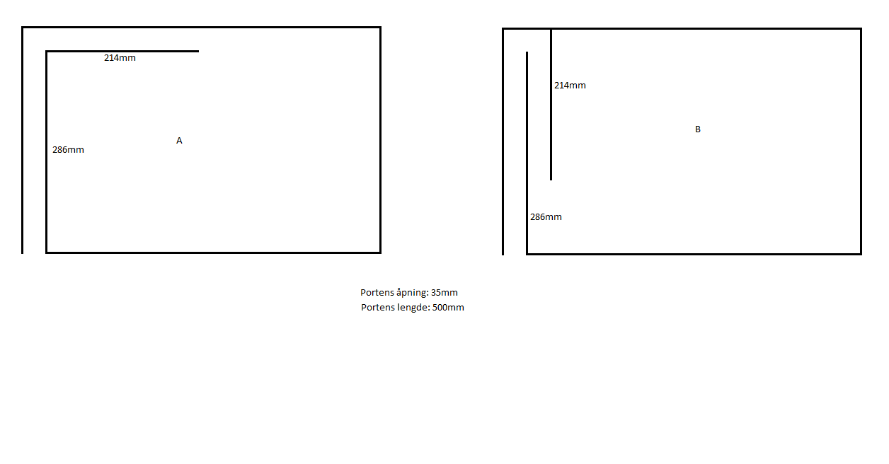

    Hei, har nå laget to skisser(Sjekk vedlegg), men trenger hjelp til å finne ut hvilen av de som er rett, eventuelt hvilken som fungerer best.
    Kom gjerne med innspill og egne erfaringer! Er begge feil, lag gjerne ei skisse til meg da?
    Kassens mål er: 507 x 360 x 320mm (Bredde x Høyde x Dybde) Og portens mål er:35 x 322 x 500mm (Bredde x Høyde x Lengde)

    Begge portene vil nok fungere godt. Det er vel anbefalt å ha litt avrunding innvendig slik at arealet blir så likt som mulig hele veien igjennom porten.
      Det har vel ikke så mye med arealet å gjøre som det har med å eliminere alle skape kanter. Det en vil unngå er å få turbulent strømning i porten, da dette vil føre til det som oppfattes som portstøy ved en (mye)lavere lufthastighet enn ved lamminær strømning. En endring i areal kan forsåvidt også føre til en endring i strømningen, men det skal mye mer til.
