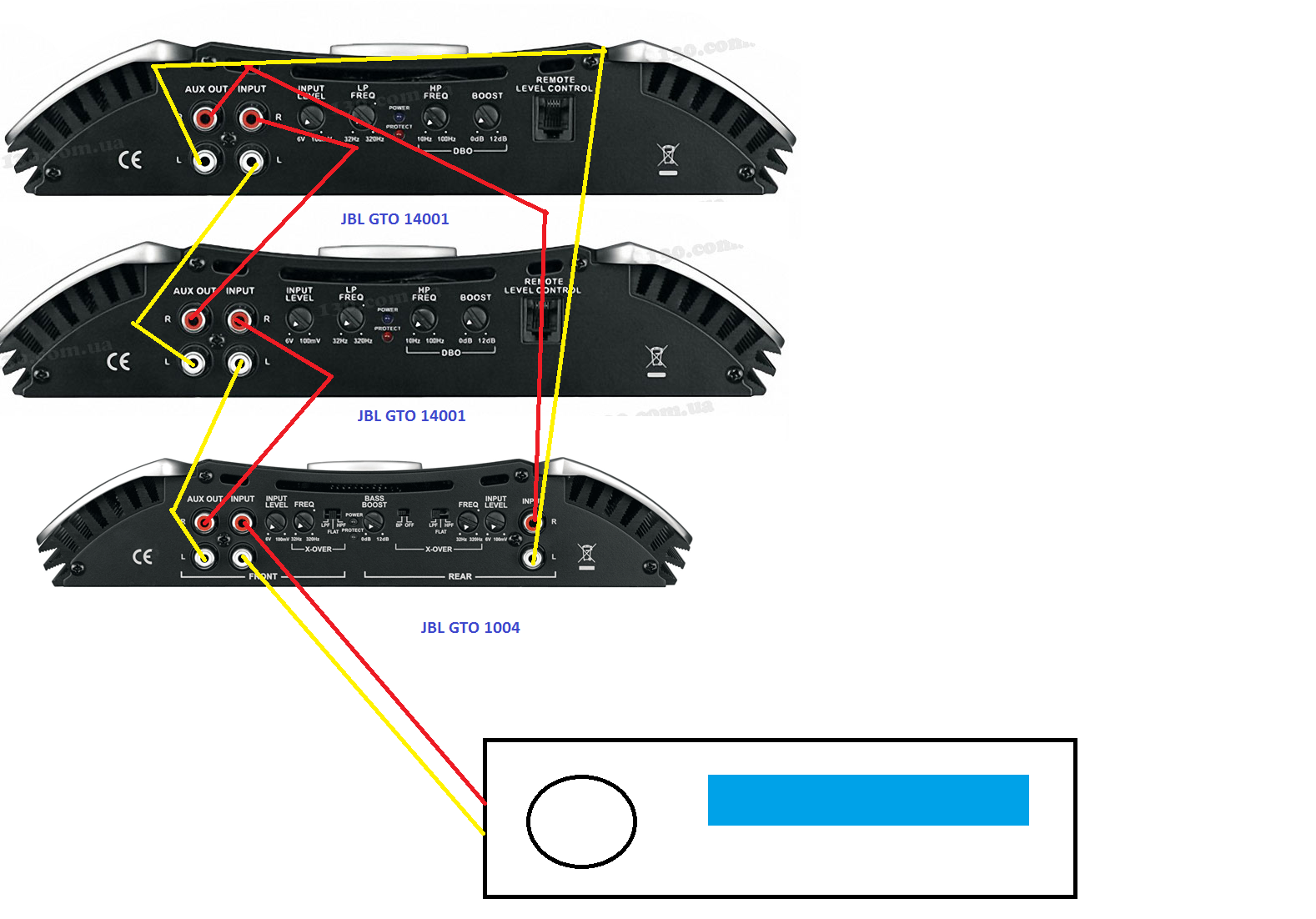

trenger et par splittere dem bruker du bak til og splitte 2-->4 plugger som skal inn på 4 kanleneren., men dette blir litt jalla så kan likegodt kjøre singalet på rundtur som jeg skrev litt lengre opp her.
så nå det var russe bil, da driter du i splittere og kjører det spiller--->front--->sub1--->sub2--->rear og kan fint stille på forsterkere når det gjelder volum osv.
Tror han mener at du skal følge din egen opprinnelige oppskrift, med å linke forsterkerne sammen. Istedenfor å splitte signalet.
Men du må splitte på firekanaleren, fordi der trenger du inngangssignal til front og rear.
Har du sjekket at firekanaleren har output?
fire kanaleren har ikke 1 output, derfor: signal fra spiller inn i front inngang på 4 kanaler så ut av outputen og inn i mono1 så ut av den til mono2 så ut fra den og inn i rear på firekanaleren, sånn så får du linket alt.
uten og bruke noen splittere
spiller: pioneer p88
front: Hertz MLK 165
sub: polk sr104 x2
Kan ikke skønne annet enn at du skal få lyd av en slik oppkobling. Men jeg har aldri prøvd det selv.
Hadde det vært mitt oppsett, med så mange komponenter hadde jeg helt klart spandert rundt en tusing for en spiller med 3 utganger på. Du mister jo alle muligheter til å stille lyd på spilleren med et slikt oppsett du går for.
