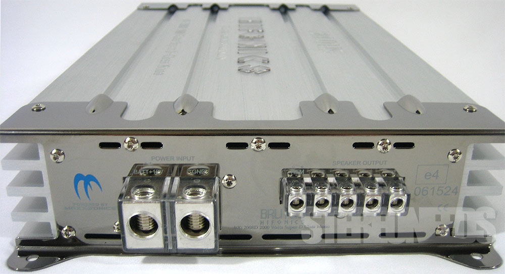

    Jeg har kjøpt en Hifonics monoblokk, men som du ser på tegningen er det 2 utganger.
    -Hvorfor?
    -Er det hvis jeg har 2 spoler på bassen?
    -Gir det mer effekt å bruke 2 vs 1?

          Når du har to spoler på 4 ohm, kan det kobles i enten 2 eller 8 ohm. For å koble i 2 ohm, tar du begge plussene på elementet og kobler til pluss på forsterkeren, og begge minus på elementet til minus på forsterkeren.

                En monoforsterker har bare 1 kanal, så derfor har den egentlig også bare 1 utgang...
                De to +'ene og -'ene er koblet sammen på innsiden. Så å koble en spole/sub på hver "utgang" blir som å parallellkoble.
