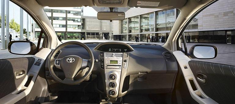

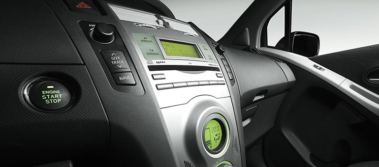

                            Er det helintegrert spiller i Yarisen din ? Sånn at du ikke har mulihet til å fjerne den og sette inn en monteringsramme som er tilpasset bilen din og at du kan bruke en vanlig cd spiller ? Du har MYE å hente på lyden med det.

                              Spilleren i bilen min er nok helintegrert. Er også koblet sammen med rattet som har volumknapper o.l.
                              Legger ved et par bilder av bilen slik at du kan se hvordan det står til..
