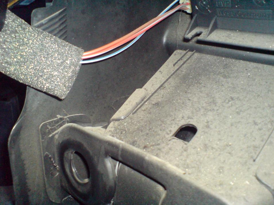

    Noen som har peiling på hvordan jeg skal legge opp en kabel ifra tenningen til cd-spilleren min?

                Da har jeg sjekka litt! men hvilken en av de skal jeg ta da? Bron, rød med hvit stripe eller den blåe med hvit stripe?

                  Sjekk med multimeter/prøvelampe hvem av de som har strøm når du setter på tenninga
                  Brun er mest sannsynelig jording, og jeg vil tro at den røde med hvit stripe er den du er ute etter, men som sagt mål først så du er sikker
                  1989 Volvo 740 GL
                    brun er gods,rød med hvit er pluss 12V, blå med hvit er belysning å MÅ IKKE brukes til strømforsyning av spiller, kun til belysning av spiller. Husker ikke om den rød/hvite er konstant eller over tenning.
                      Problemet er fixet
