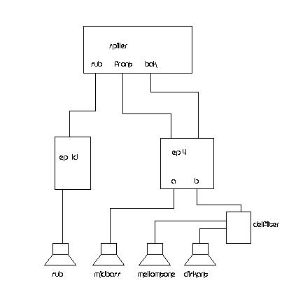

Hmmm... Har du ikke 4 forsterkerkanaler til frontsystemet altså?
Problem ved aktiv deling
Originally posted by Typhon View PostHmmm... Har du ikke 4 forsterkerkanaler til frontsystemet altså?

Originally posted by dBcompaniet View Postskal med det passive delefilteret da?
Edit:
Så litt feil, men jeg hadde ikke kobla det sånn.
Jeg hadde heller fått ordna en grei 2 kanaler til midbassene og kjørt de via monoblokka. (via bypass der)
Og fått delt aktivt mellom mellomtone og diskant.Mvh Tony
han kjører jo mellomtona direkte på spilleren, mens diskant, midbass og bass kjøreres gjenom forsterker med deling, vil da forsterkeren i spilleren da bruke samme deling som utgangene?VW Golf 4
Originally posted by simso View Posthan kjører jo mellomtona direkte på spilleren, mens diskant, midbass og bass kjøreres gjenom forsterker med deling, vil da forsterkeren i spilleren da bruke samme deling som utgangene?Mvh Tony
er jo litt rart da at den ene mellomtonen spiller som den skal og den andre ikke gjør det
vet ikke om du fikk i orden spilleren? MEN du må resete spilleren... trodde det var opplagt at de fleste spilleren som har funksjon for å velge mellom pro og normal skal spilleren resetes -står i bruksanvisning og forresten...
De fleste ganger for du forkjellige "symptomer" på diverse feil når du endrer dette -ofte funker feilfritt og- MEN i ditt tilfelle er mest sansynlig at du må nullstille processorenellers var det mange finne forslag må jeg si...
har funnet feilen i dag : D
Og det var litt instillinger og jeg som hadde kobla mellomtone og midbass feil på ene sia. Så spiller nå
Fjernet mellomtone pga at jeg ikke fikk justert den utenom midbass, mellomtonen er passiv så ble ikke helt bra. Så får se hva tiden bringer med nye elementer kanskje : D
