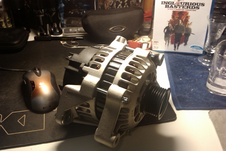

Jeg har undersøkt dynamo og slike ting idag. og ser at jeg kan skaffe en 100A dynamo originalt til min bil.
vis bilen ikke klarer dette jeg skal sette i blir det oppgradering. 100A dynamo + "The big 3" (Med 50mm2 kabler?)

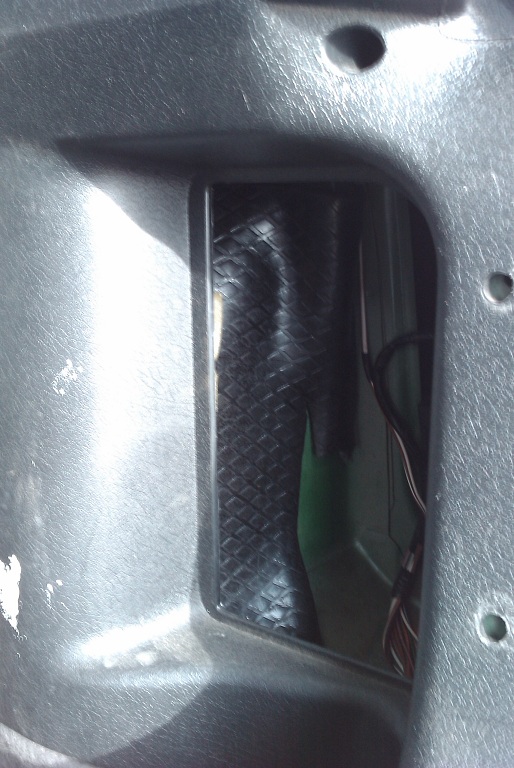

spesielt det jeg lurer på er dette med airbag i dørene og demping..
Kjøp ny og ikke brukt dynamo, de er fort nede på 50% effektivitet når de er brukt noen år og spesielt vis de har stått demontert en stund...
Takk for info! har tenkt og kjøpe ny anyway men nå har jeg vertfall god begrunnelse der !
Forsatt ingen som har tips om demping med airbag i dører?
føler liksom meg ikke helt trygg på det med tanke på kraften som er i en airbag, og event. konsevenser av og dekke over etc..
Her er da en status oppdatering. fikk gjort litt idag. annen nyhet er at det kan se ut som dynamoen er røket allerede før jeg har montert noe anlegg i .. snakk om "sjebnen" .

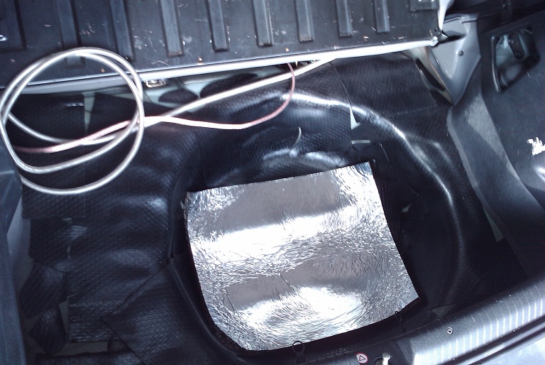

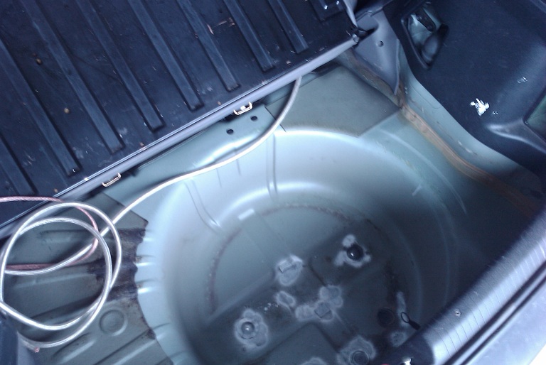

Fikk kuttet vekk reservehjuls staget som var i hjulbrønnen. for så og spraye sink på.

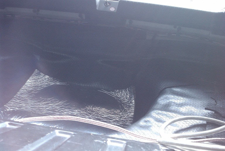

Ca ferdig. la en lydempings plate i bunn av hjulbrønnen også. denne demper ifølge biltema ca 40db.
er heilt ok fornøyd med tanke på hvor fort desse platene ble harde. men har ikke stort budsjett så det får holde!
Glemte og ta bilde med dekslene av , men tok såklart bak alle deksler i bagasjerommet også.
tok også og la plater under hele baksetet , men glemte også bilder der.. :P

Da har jeg fått bekreftet av dynamoen er gåen.. og tenkte og gjøre "the big 3" menst jeg var igang nå..
jeg kan si med en gang jeg har null erfaring og peiling på området. og en kompis som er utdannet bilmekaniker skal gjøre det for meg. (bra og ha venner )
så lurer jeg på om noen her kan skrive en handleliste? over alt jeg trenger for og oppgradere best mulig menst jeg er i gang her. Dynamoen blir 100A (største jeg fant orig. til Corsa B)
De der biltema asfaltmattene har jeg veldig dårlig erfaring med. Først bruker man masse tid på å få festet det klissete stive greia. Når sommeren og varmen kommer løsner hele driten. Har funnet ut at man like godt kan kjøre uten demping som å ha det der greia. Funket jo selvfølgelig litt så lenge det satt på plass, men det varte ikke lenge. Sier ikke dette for å hakke ned på det du har gjort altså, men bare anbefaler deg å ikke bruke mer penger på det om du har lavt budsjett som meg.
De glavalignende mattene biltema har er heller ikke å anbefale da de suger til seg fukt som bare det. Og den tørker ikke med det første heller.
ja er klar over dette med asfalt mattene. merket det var noe drit og jobbe med også. ble fort stive og sprakk opp. men all erfaring er god erfaring. vet også at de suger til seg fukt de glava mattene, men skal gjøre alt for at det er tørt og fint i bagasjerommet!
men all demping er bedre en ingen demping håper jeg! Har ikke råd til de dyrere og bedre dempe mattene så det får bli en annen gang når budsjettet er større. for det er allerede langt over nå pga ny dynamo og "the big 3"

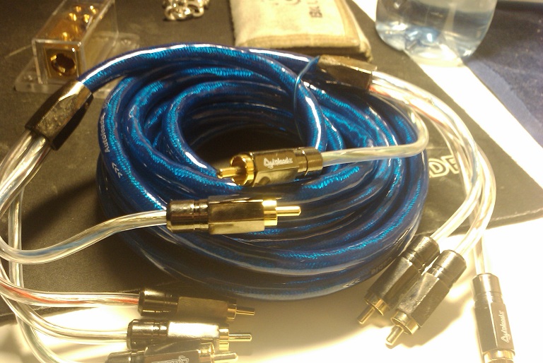

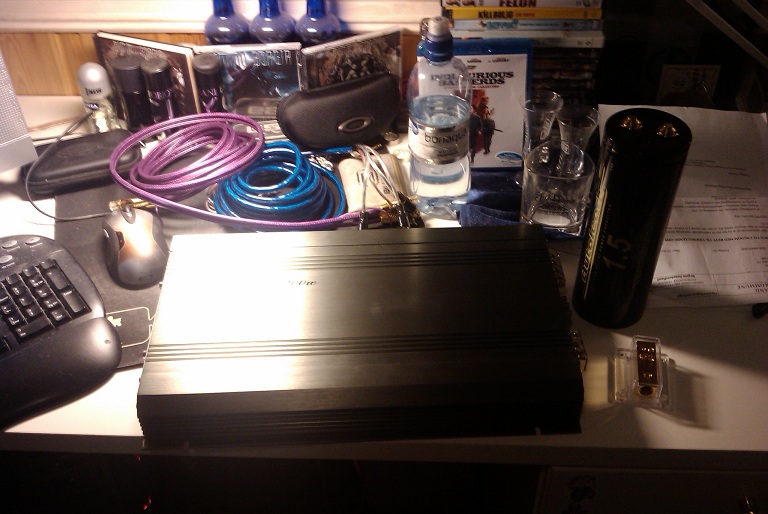

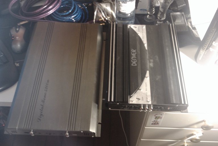

Imorgen skal jeg hente en pakke på posten, Autoleads 4kanaler signalkabel og kondensator, bilder av utstyret kommer!
onsdag-fredag kommer høytalerne og cd-spilleren. har også skjekket og Cdspilleren støtter norsk radio (107.9)! heldigvis!
Bare lurer, hvor har du kjøpt de Autoleads kablene? De så ganske solid ut. Og siden dette er et budsjett bygg, tenker jeg at du måtte ikke ut med mye.
Bygger selv litt budsjett bygg. Og billige og gode greier er flott
