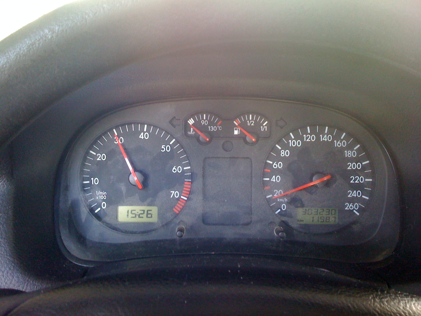

                          Høyeste måling på show spl ble 137.3. Vi prøvde litt db drag og utenom (siden man ikke kan stille i begge deler på samme konkuranse) høyeste der var 145.4. Kassa tuna til 34hz. Så helt greit det å. har mye å jobbe med men har fått ett greit utganspunkt

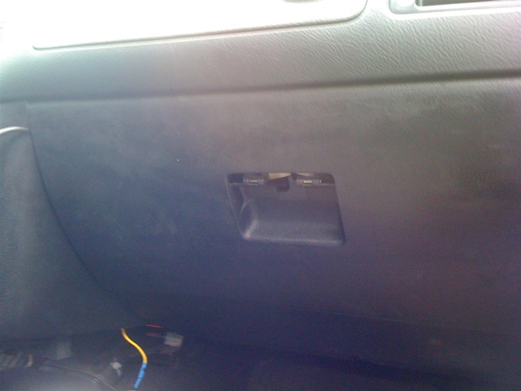

                          Og så litt bilder. Golfen var ikke glad i dette. (bilen er ikke igang på bilde av instrumenter)
