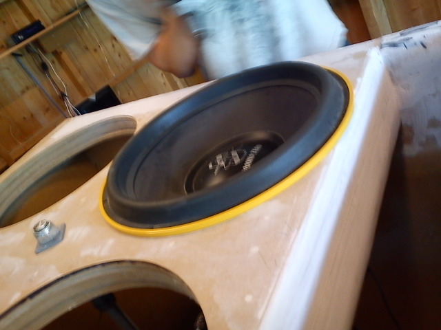

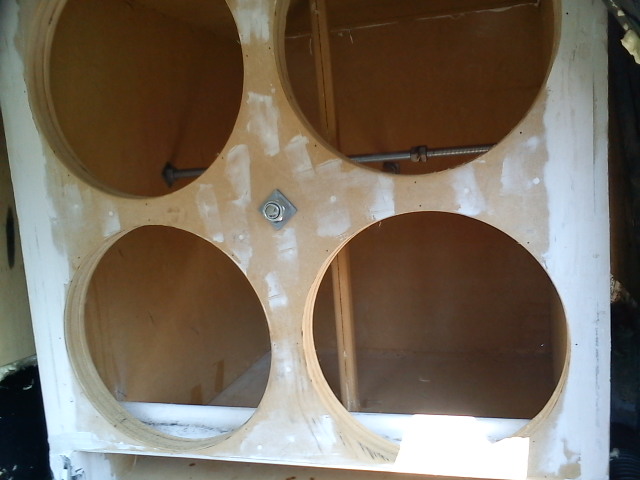

Den avrundingen på kortsiden av porten, skal den gå innover ved munning?
Og ellers bør du ha en del mer avrunding enn det du har på disse bildene
Skjønte ikke helt spørsmålet men har bare kappet opp plastrør som jeg har skrudd på siden og sparkla over.porten er langt fra ferdig pga gikk tom for sparkel,så skal fortsette med den og resten av det som skal gjøres innvendig i kassa når jeg har fått den inn i bilen.

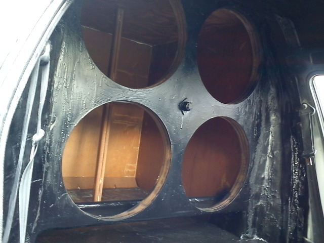

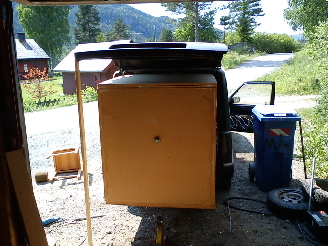

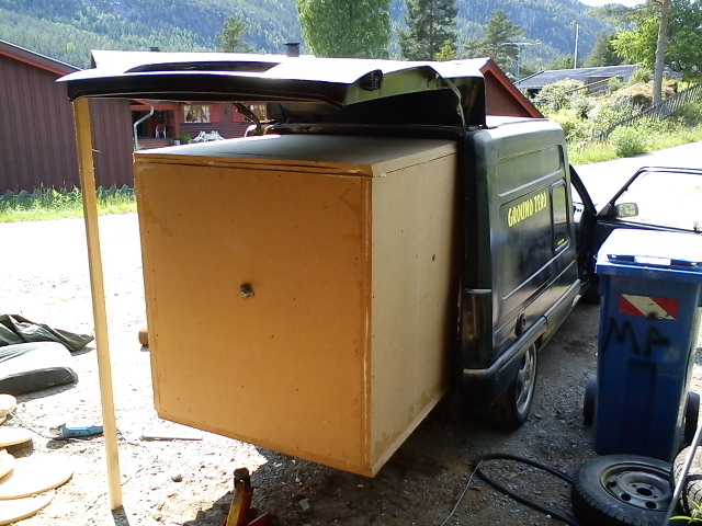

Driver og skal ha kassa inn i bilen og det er litt av ett mareritt,er typisk meg og alltid lage det slik at det er bare mm i margin i alle retninger.måtte skjære ut litt i åpningen i bilen siden det var en slags bjelke som gikk tvers over der som jeg hadde glemt og ta med i regnestykket.

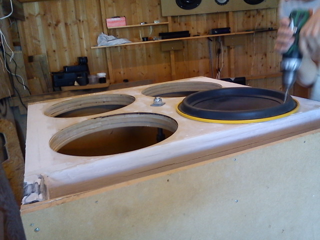

Bilde av forborring av skruehull til elementene
ett bilde sier mer enn tusen ord hehe
På det bildet der satt den helt fast så da måtte jeg finne ut en lur måte og få den inn på,og da ble det slik
Det jeg lurer på er hvorfor du har satt på et plastrør når du skal pusse det bort?
På det bildet jeg merka så blir portmunningen mindre pga røret for så og "runde av".
Hvor stort portareal har du i kassa?
Du har nok rett,ser nå att de plastrørene egentlig ikke var noen vits,de bare gjør at det blir mindre portareal.kommer nok bare til og ta dem av og begynne på nytt på sidene.portarealet er ca 1300cm2
Tips til portavrunding er å lime på litt ekstra material der du skal ha avrundingen. Da tenker jeg bak platene som er der nå så du ikke pusser deg gjennom platene. Og biltema rasprondell til å forme avrunding med http://www.biltema.no/no/Verktoy/Skj...e/Rasprondell/.
Bare start avrundinga godt inne i porten og la den få en bue som har stor radius. Minst 15cm. Den tegninga JT hadde er et fint utgangspunkt
Ellers så hørtes 1300cm2 port nesten litt lite ut, men ser ikke ut som du har plass til så mye mer?
Kunne tenkt meg mye større port,men det er fysisk umulig hvis jeg skal bygge veggkasse.men takk for tipsene,skal ha dem i bakhodet når jeg skal fortsette på porten.

Slik ser det ut inne i bilen
Har fått montert to av elementene,skal ta de to siste når jeg får med meg noen til og hjelpe.er litt av ett slit og drive med alene

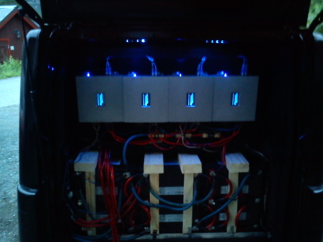

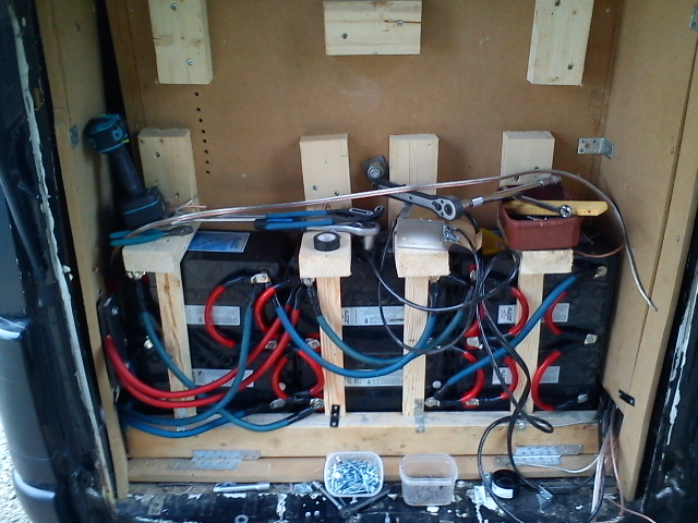

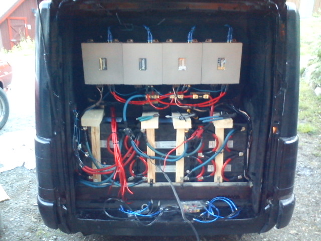

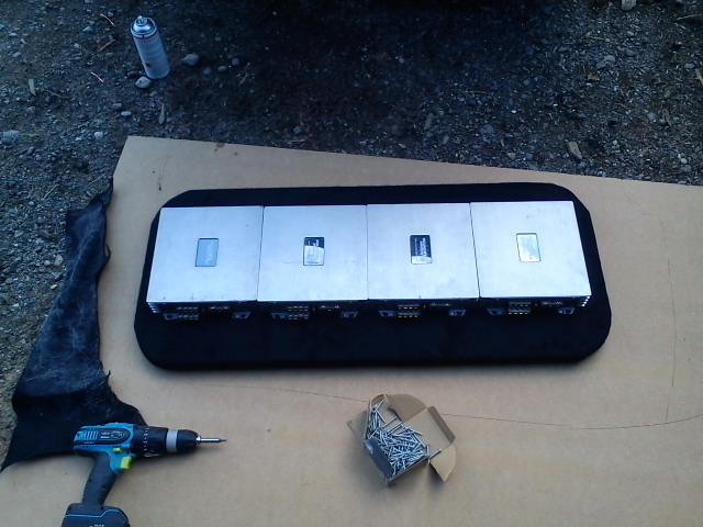

Har montert batteriene og 4 kanalerene
Har bestilt sikringsholdere og sikringer fra hop audio,men er selvfølgelig forsinket på grunn av rot fra posten
Ganske baktung hehe
