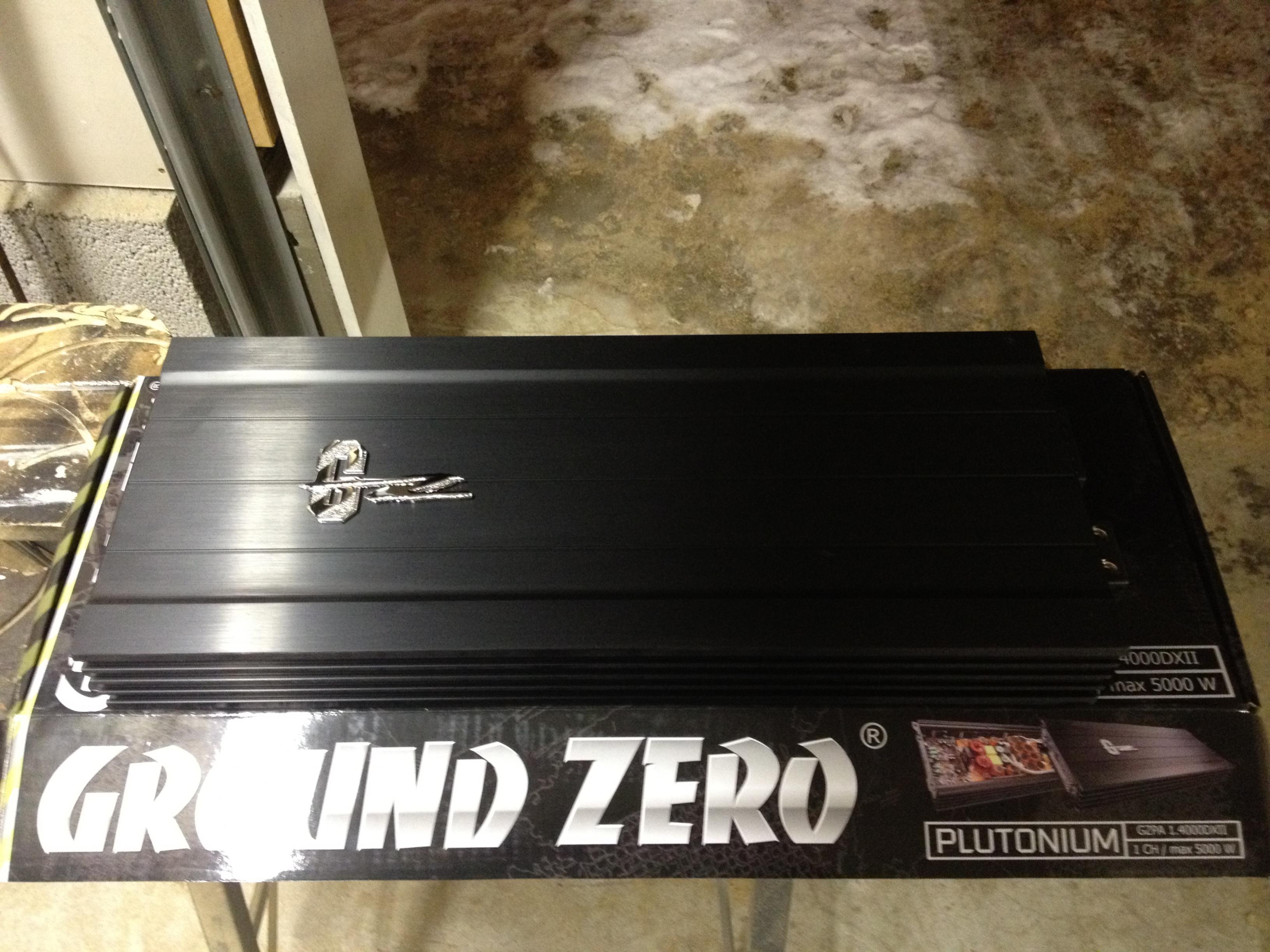

    • Fått gjort litt til. Søpt fast 4 kant rør til avstivning av tipp plata. Denne blir å skrudd fast i bilen. Forsterker ankommet og begynt på porten. Første gang jeg lager sånn port så tar litt tid men blir vel bra til slutt

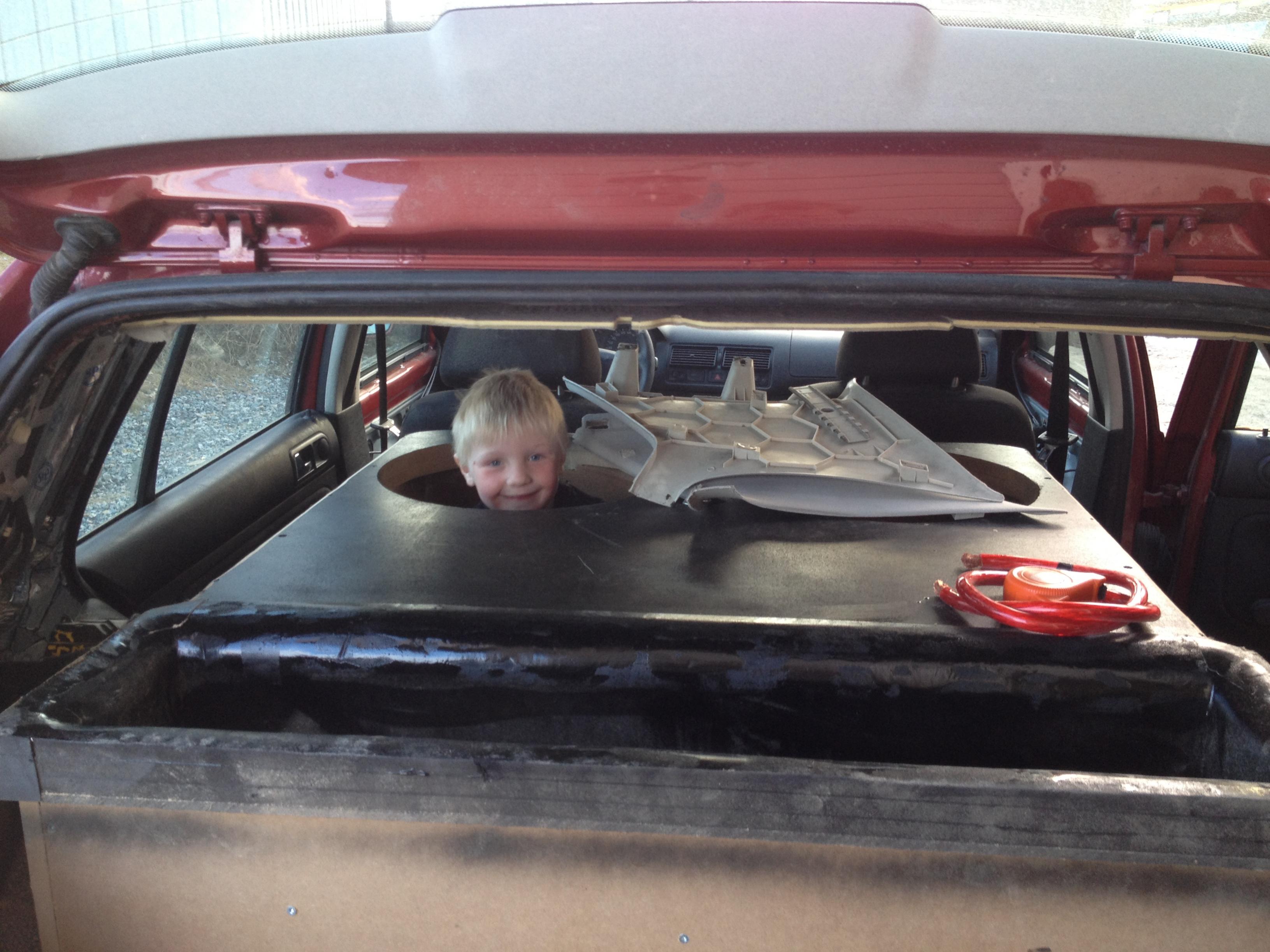

          • Da har jeg begynt på kassa i golfen og Se om jeg kan få lagt ut noen bilder senere idag. Tar litt tid da dette blir tatt innimellom alt annet her så litt rykk og napp. Har visst bestilt nye forsterkere til subbene og. 4x Mosconi AS 300.2. Brokoblet i 1.5 ohm. Vet ikke om jeg har nevnt det men har bestilt noen forsterkere til. DD S2B til Vo 10" Og DD SS2A til diskantene. Kommer med neste bestilling til Dynabel

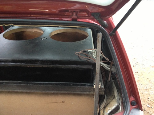

                        • Har vel skjedd litt her. Fikk etterhvert kassa i bilen å
                          Skal og få pusse porten litt bedre. Var på ett treff her i Skien Natt til 1 mai og dette spiller greit. selv med ca1400w på hvert element.

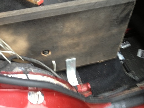

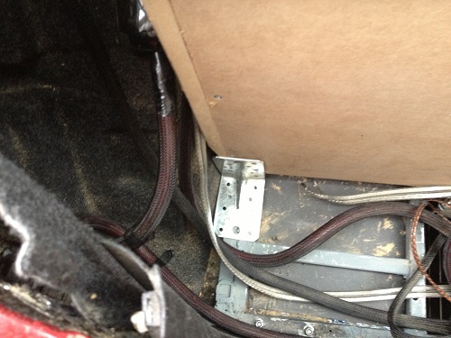

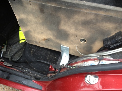

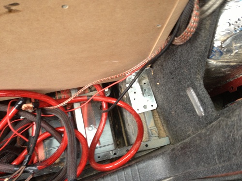

                          • Ekke så spennende som skjer. Men dog ganske viktig.. Få festet kassa. Og begynte på veggen til forsterkerene.
                            Ole Petter Holelien
                            • Se der ja. Bruker du gjennom gående bolter i kassa?
                              • På de foran gjør jeg det ja. Ikke bak da de går i sidenveggene og evnt. gjennom porten...
                                Ole Petter Holelien
