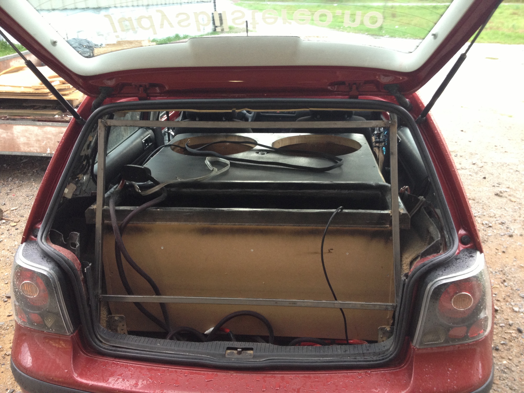

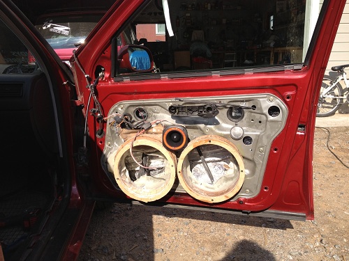

Var det jeg trodde, siden det så meget big ut. detta blir good. Da blir det vel litt midbass også. hehe. Skal ikke få presset inn en 6,5" vo til der da*host*
Blir sikkert fett som juling. Men er det bare meg, eller har alle som bygger stort i Norge fått 10"-i-dørene-basillen?
Hvor mye power får de? Omtrent hvor mye kabinettvolum?
de skal drives av DD S2B. Grunnen til 10" er fordi de kan deles lavere enn 6.5"/8". Ikke regnet på hvor stor døra i en golf IV er så vet ikke eksakt volum.

Altså rundt 650w rms pr element ... Helloooo midbass!
Hvor dypt har du planer om å la dem jobbe?
Selv har jeg sett litt på Ground Zero GZNW 6,5" 250W RMS Nuclear "powergnome" http://www.iceaudio.no/index.php?func=varer&vnr=17207
- tar man i betraktning størrelsen kan vel to slike på hver side sparke godt i midbassen eller hva?
Lurer på en annen ting; sånn bortsett fra det rent praktiske og estetiske, hvor stor forbedring er det lydmessig på å støype opp dørtrekk kontra god montering i orginalhull? Det må da har positiv innvirkning på hvordan elementene spiller?
Litt usikker på hvor lavt jeg skal dele de enda. Det ser jeg når jeg får i alt å begynner leke med prosessoren (mosconi 6-8)
De powergnom elementene er ganske rå de. Er vel om du klarer få det stivt nok i døra.
Orginalplassering kan funke men veldig ofte må det moddes litt da fabrikk montering ikke er av beste sort.
Store elementer var ikke noe jeg kom på nå dette ble bestemt i oktober ifjor btw

Ikke for å hijacke tråden (følger med i den), men har et spm.

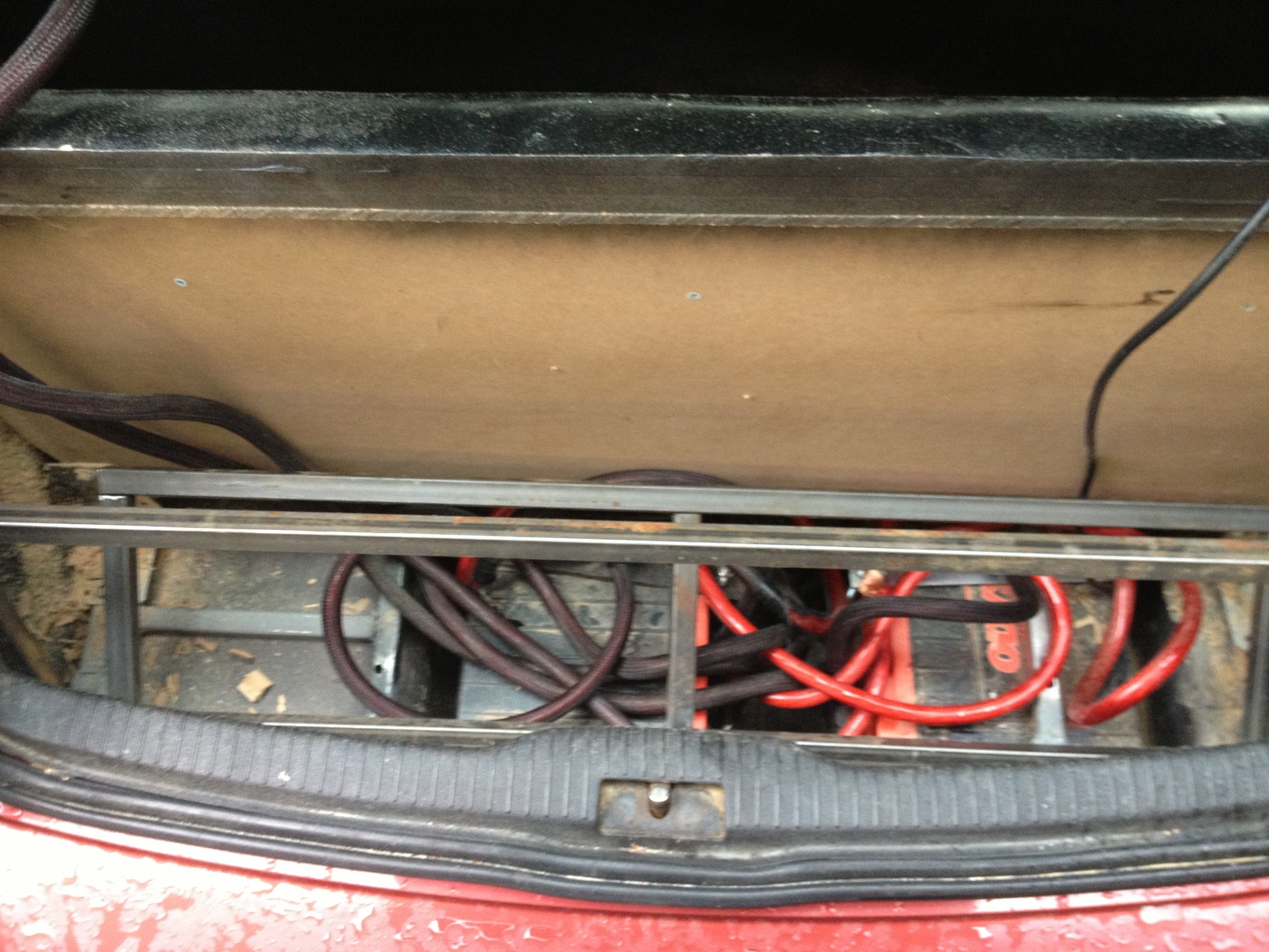

Hver gang jeg ser noen bygge stor kasse i bil, har de port helt bakerst i bilen og elementene sitter i andre enden av kassa. Hvorfor monterer folk alltid elementene på motsatt side av port?
For min del er det fordig jeg har en 24mm gjengestang både på tvers ig langs midt i kassa så jeg har ikke så mye valg. 2x18" tar noe plass.. Setter jeg de nærmere porten får jeg ikke stivet av.

Syntes at jeg ser noe spor av mdf spon bake i bagasjen din jeg. høhhøø. Ser veldig bra ut. Syntes du har kommet ganske langt. skal bli morro og se når du har fått festet bak plata og fått på forstrkerene
