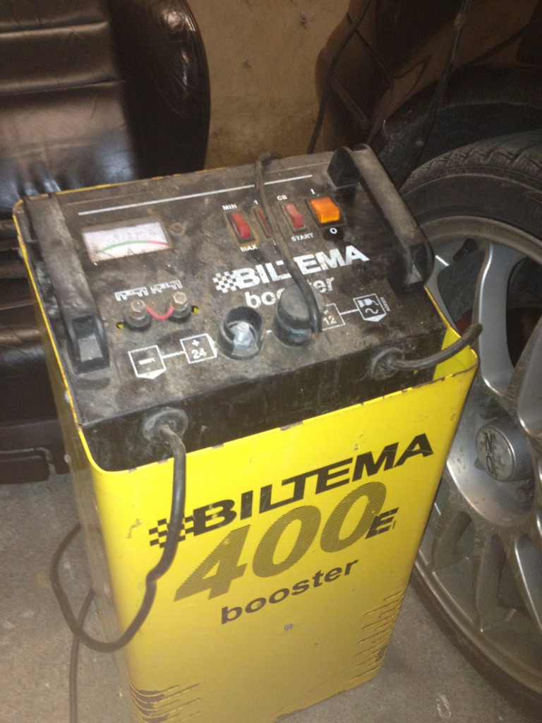

Så et annet sted på forumet at du ladet batteriene nå med 14.5 volt. Det er ok på de batteriene.
Test det noen timer , men pass på å kjenn regelmessig om batteriene blir varme... Blir dem varme , skru av laderen......
Er batteriene i orden , blir dem ikke veldig varme ved normal lading....
Hvis dem ikke blir varme , fortsett å lad...
Da du har skrudd av laderen , mål spenningen...vent til f.eks dagen etter og mål igjen...
Et sånn batteri som er i orden og fulladet , skal holde ca 12.8 volt , dagen etter det ble ladet opp...
Har koblet det ene batteriet fra nå og prøver å lade kun det i motorrommet, ser ut til at dette går strålende så langt.

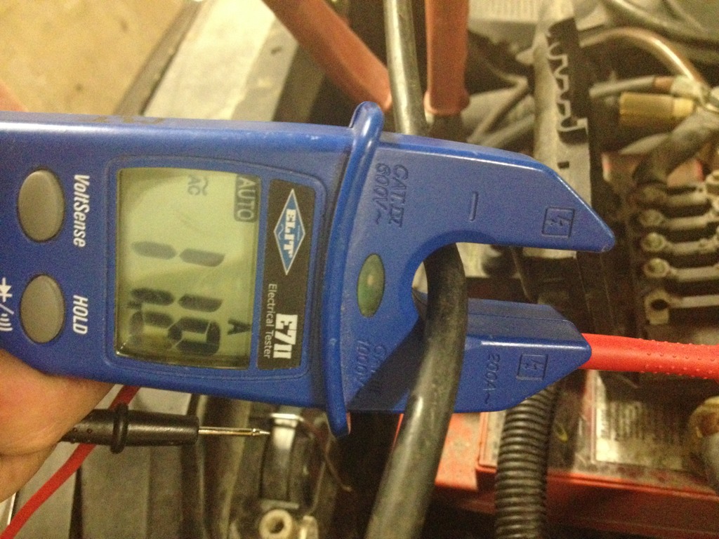

Det var ikke 14,5v ladespenning men 14,5A ladestrøm

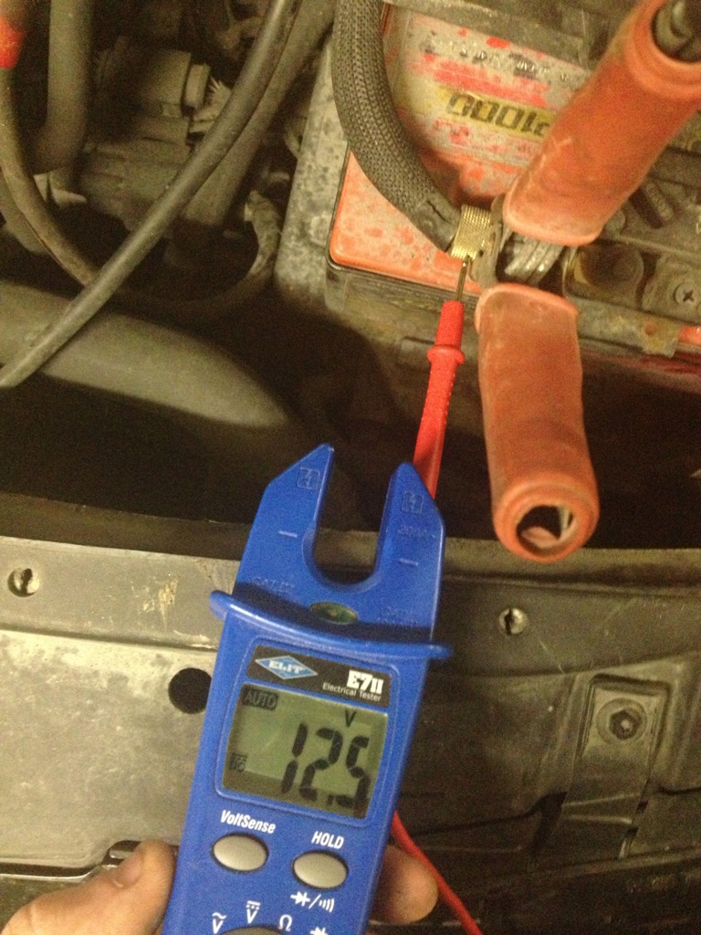

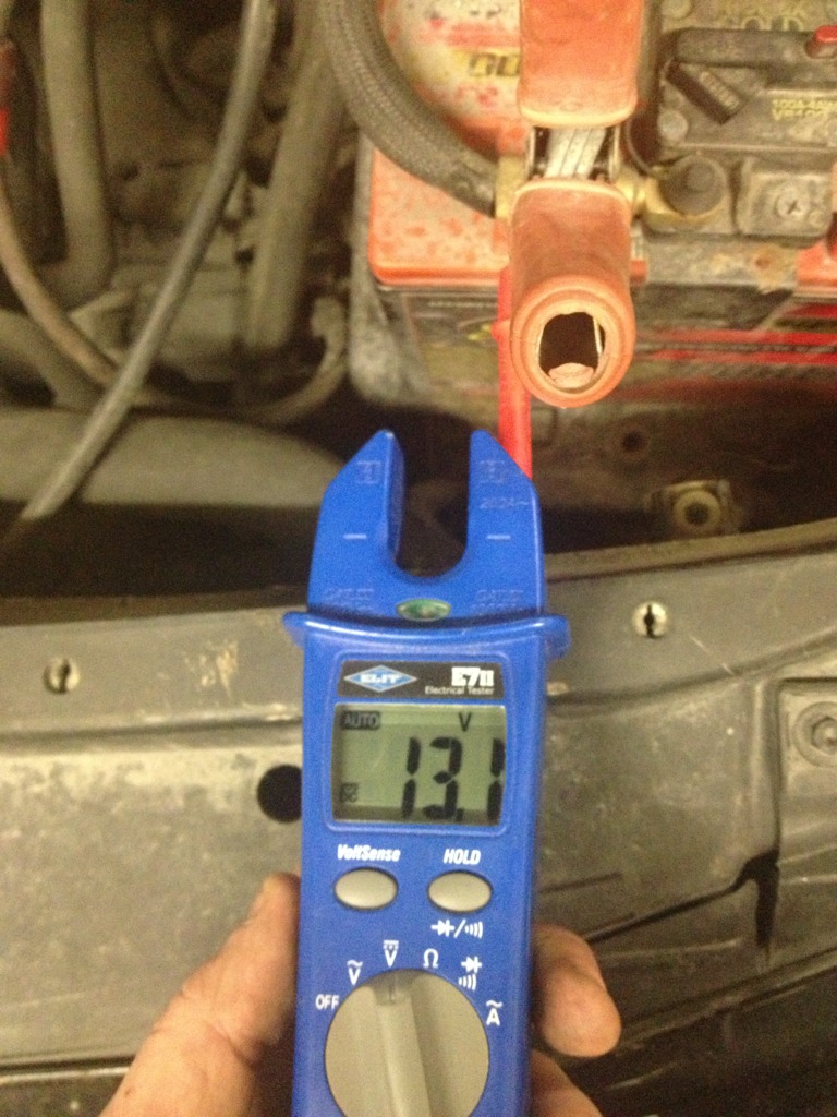

Denne har imidlertidig gått litt ned mens spenninga på batteriet har gått opp.
Kjenner hele tiden på tempen, og ikke tegn til lunk engang så langt vertfall. men hvilken spenning er det jeg sikter etter? Når er det greit å stoppe ladinga?
Hehe, ja roet meg ned etter jeg nådde 13,6V på terminalene. Slo av laderen og målte 12,4V så får jeg se i morgen hvordan det har utviklet seg. Takk for all hjelp så langt vertfall

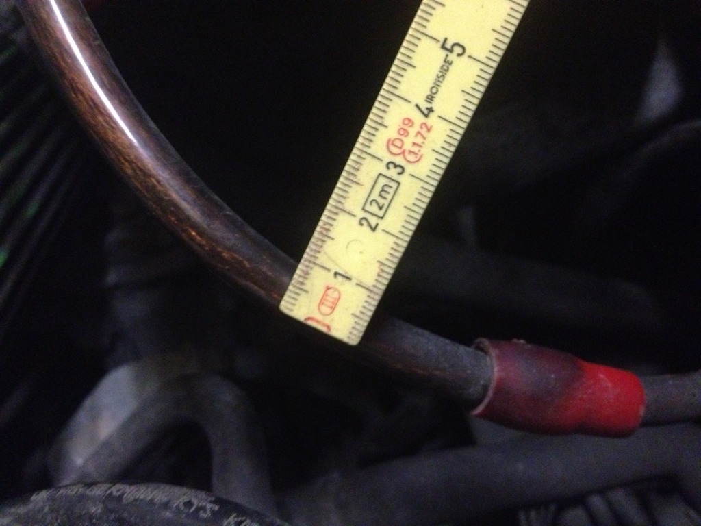

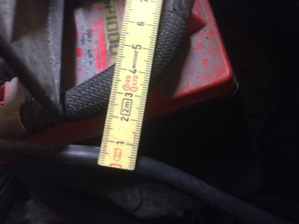

Lurer på om noen kan si meg om jeg har noe å hente på å oppgradere"the big three" her. Ser ut som de allerede har blitt oppgradert, men ikke til 50mm2.
