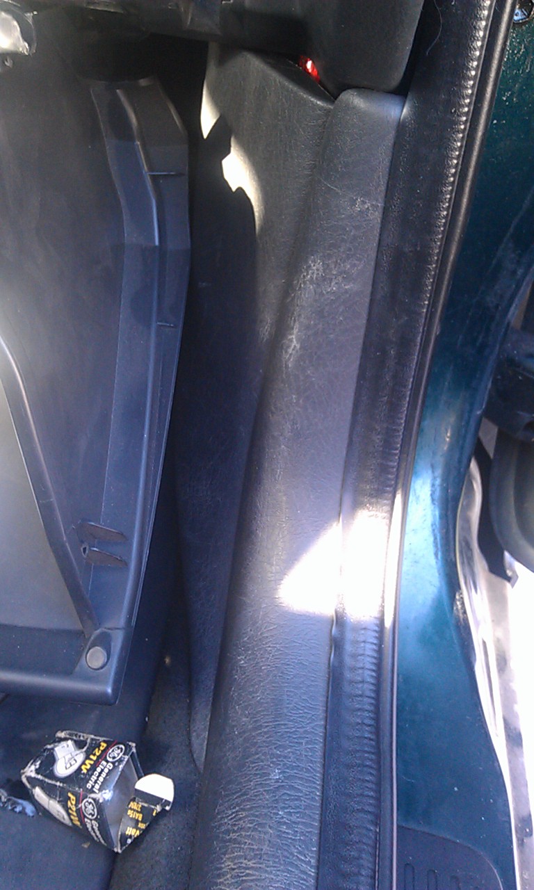

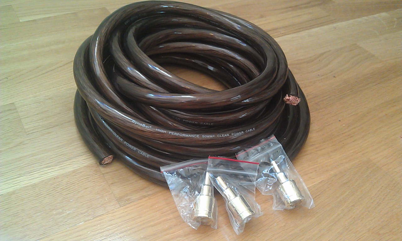

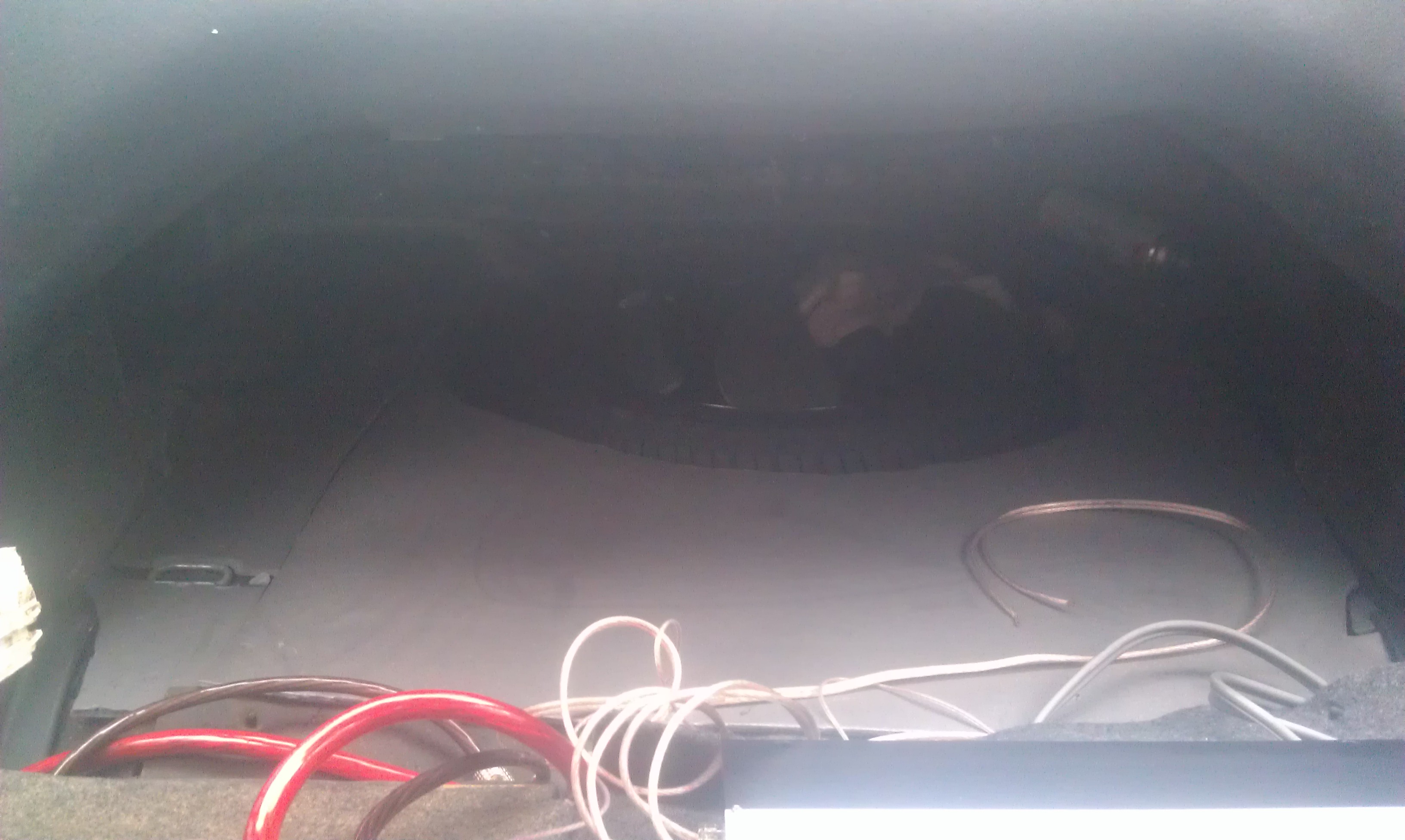

Jeg fikk lydisoert litt sist helg men vart ikke helt ferdig siden jeg er tom for lim ! Bildet av det jeg har lydisolert vart ganske dårlig, men viser nå hva jeg har tatt ! Har også fått 8m med 50mm"2 kabel og tre overganger. Satser på å få del å gjort en helgen !

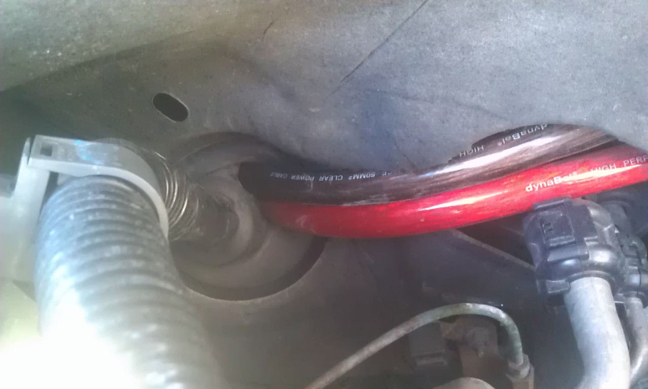

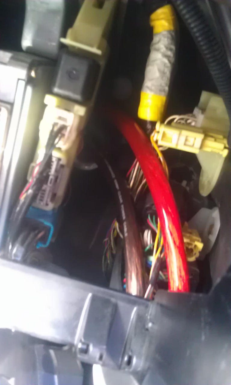

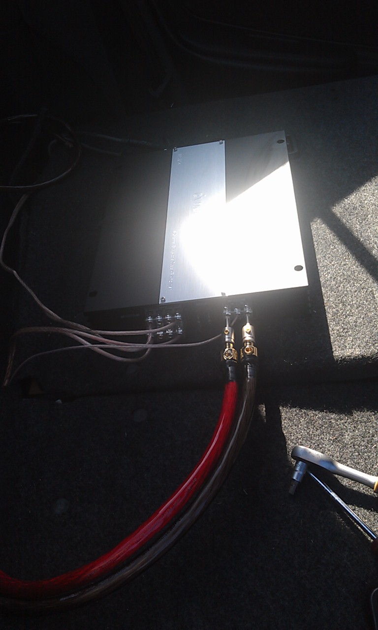

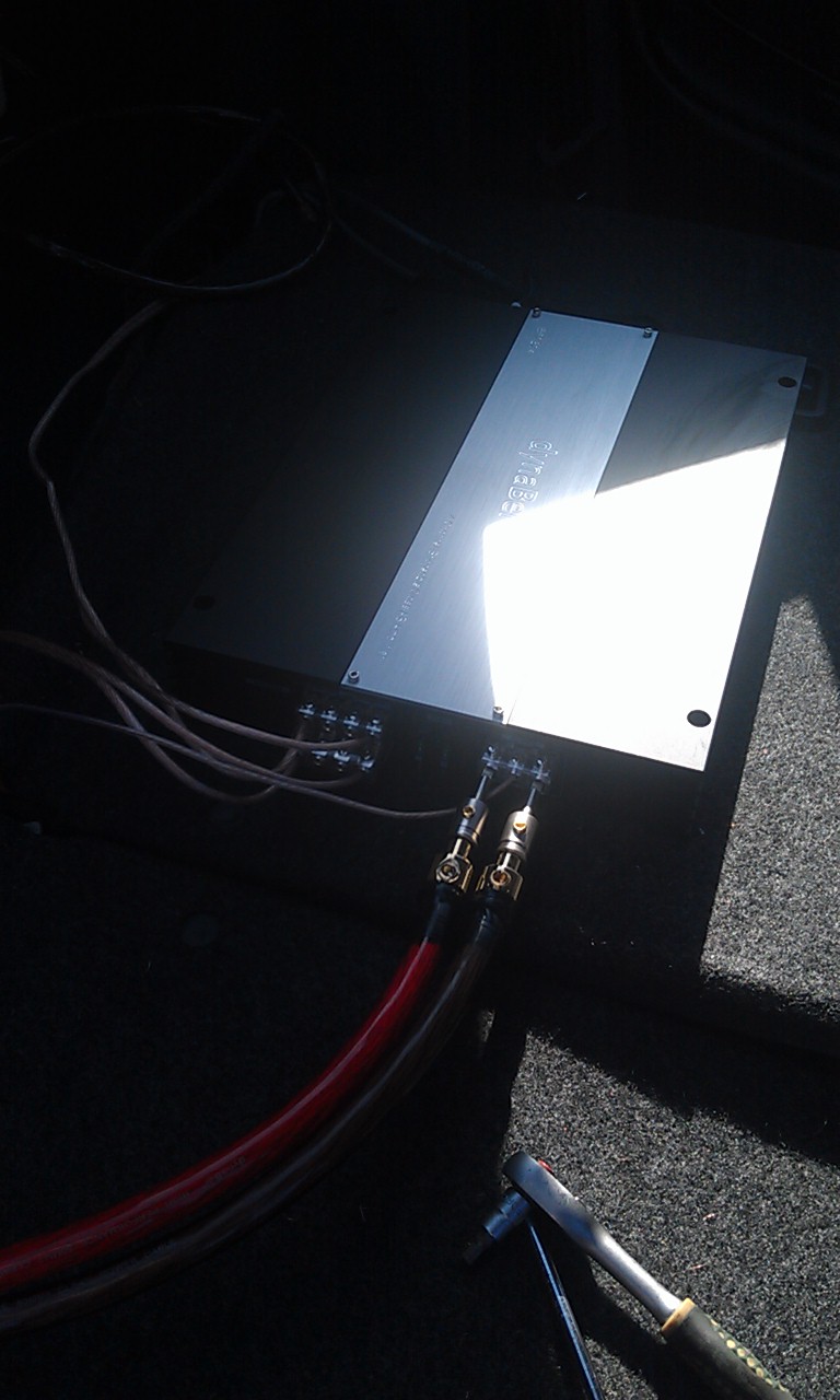

Da har jeg lagt opp kabel bak til forsterkeren, kablene er bare midlerdidig koblet på forsterkeren til jeg får et nytt batteri ! Det var veldig trangt om plassen & så vidt att det var plass under deklene ! Fikk også skifet jordings kabelen fra karrosseriet til batteriet i samme slengen, enorm forskjell ! men må finne en bedre løsning på
batteripolen -
Fikk ikke til og zoome helt, men er ikke Pluss og Minus polene farlig nære hverdandre på tilkoblingen til forsterkeren ?
ser ut som de nesten tar bort i hverandre..
Er litt over en cm så litt nærme er den, så må legge på noe mer teip på, men gikk jo selvfølgelig tom ^^

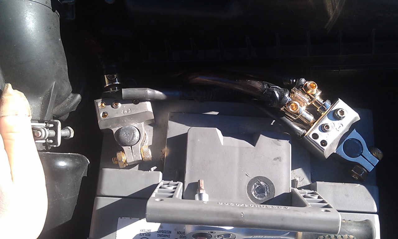

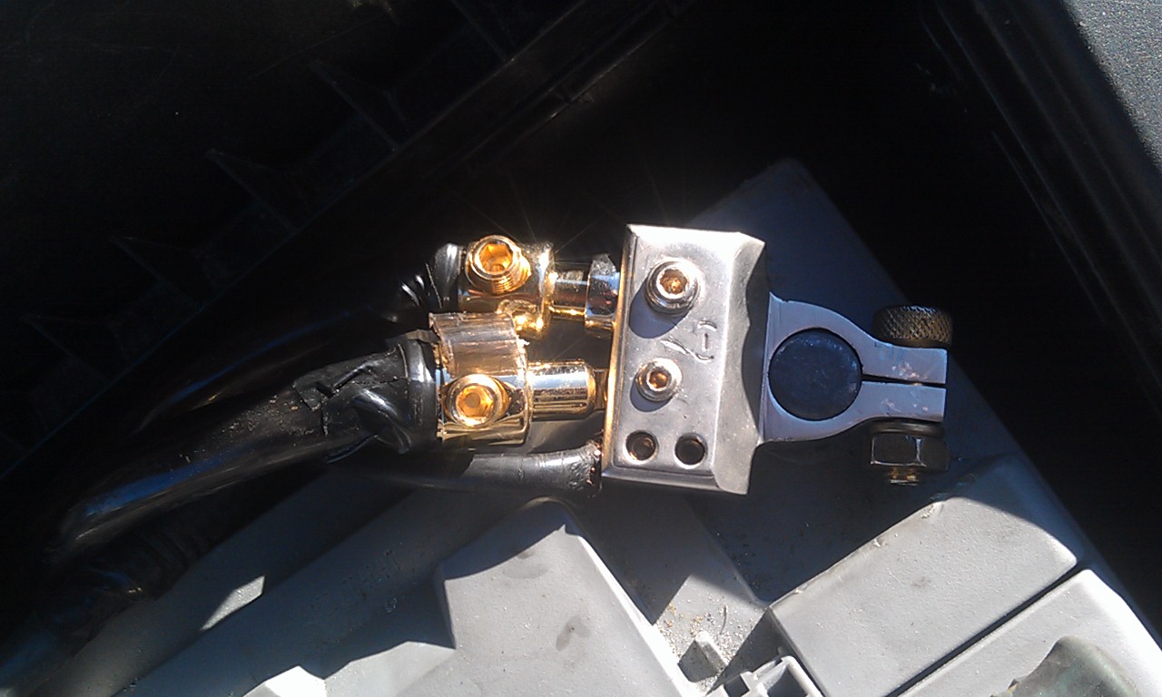

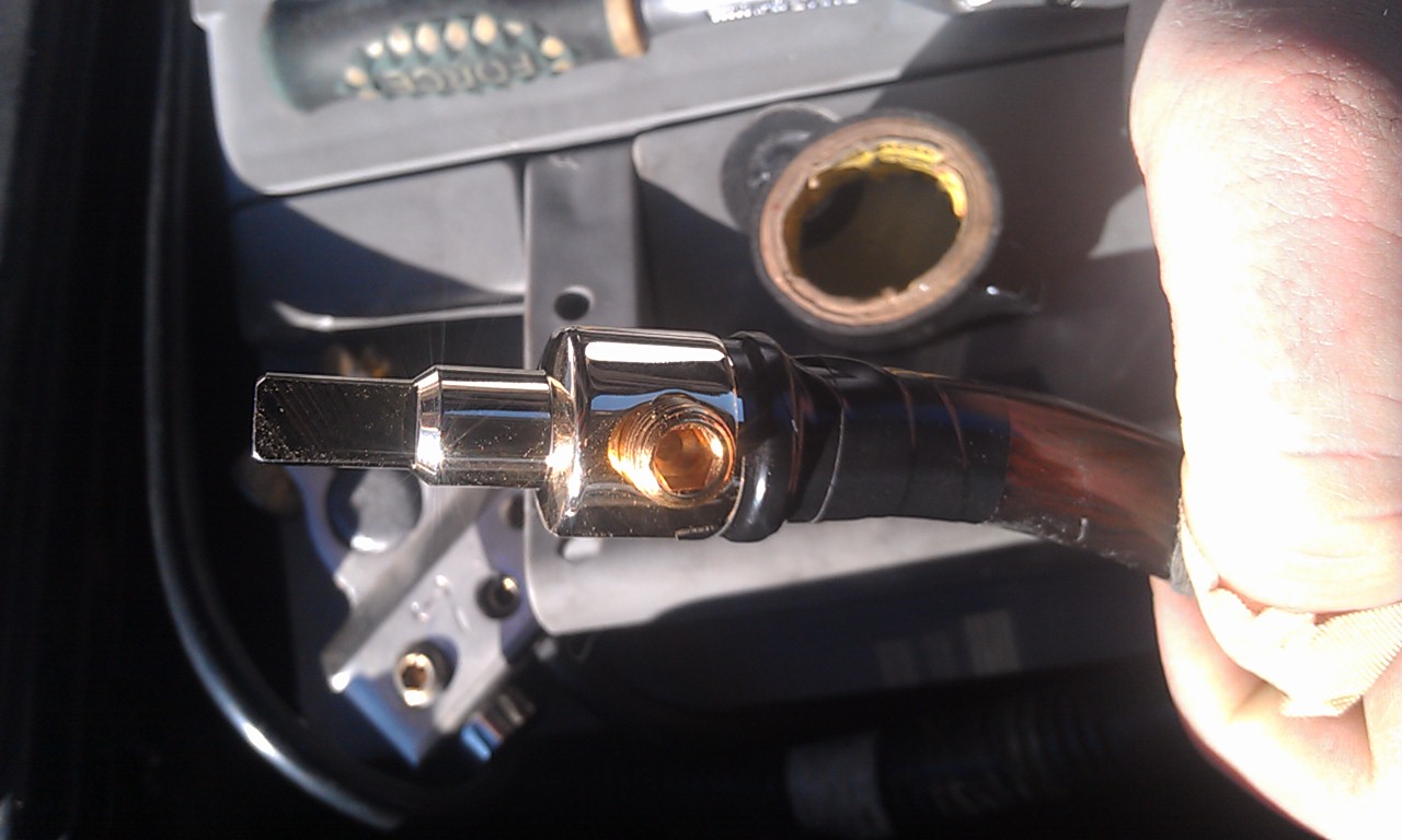

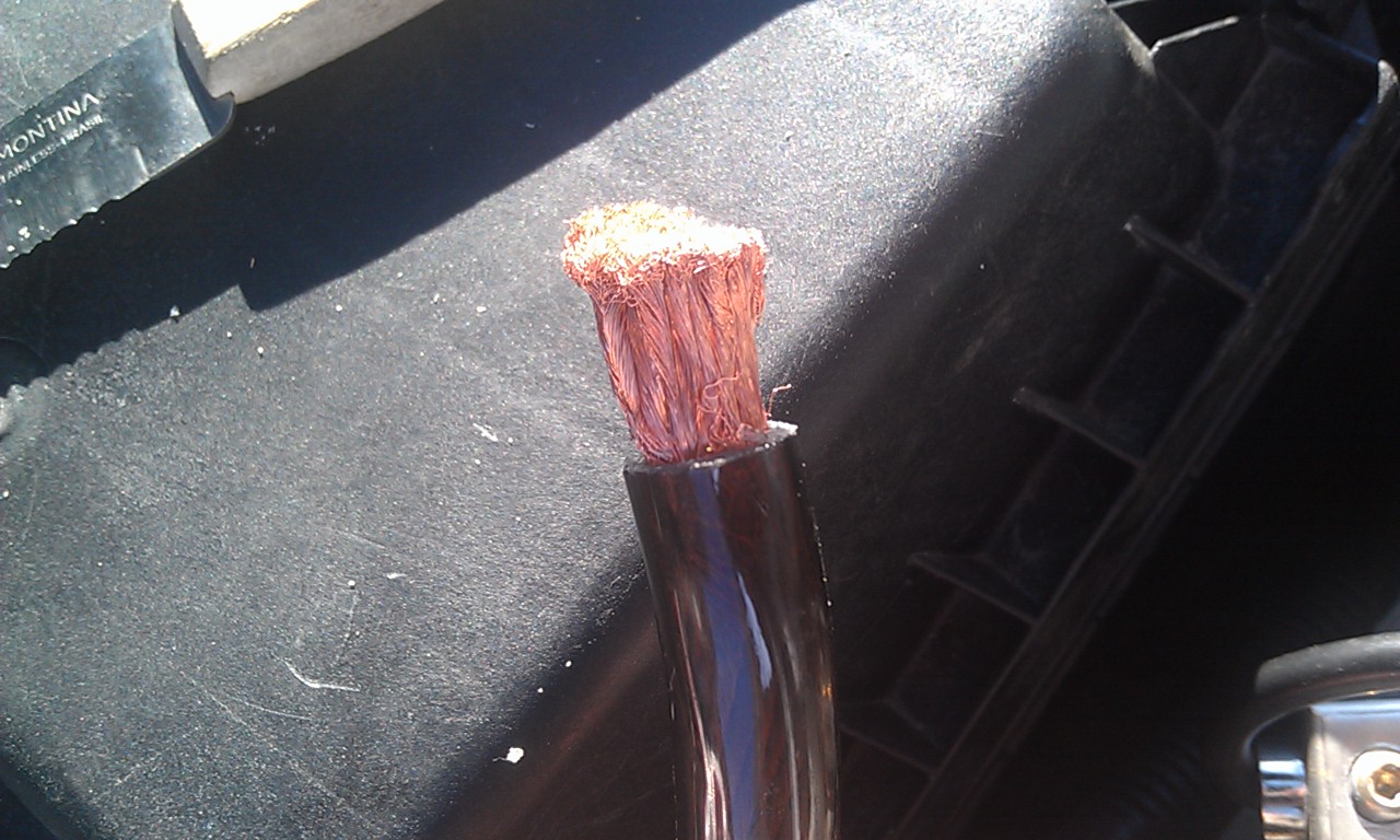

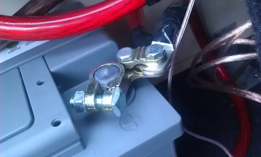

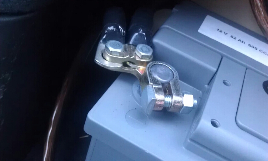

Til slutt med mye om og men vart det er 62Ah bilbatteri ! Kabelskoene måtte jeg splitte opp for i det helettatt å få kabelen inni, men det sitter vertfall ! Jeg kjøpte noen krympe strømper sånn i fulle farten uten å se på hvilken størrelse de var i og de varjo alt for små ! Så vart til at jeg teipet det, men vil ha krympestømper på for å være helt sikker. har ikke fått festet batteriet skikkelig så det må jeg får gjort på en måte ! Legger ved noen bilder
kjøp de største krympe strømpene de har på biltema, eller den pakka med flerer forskjellige i. helt greie
men det batteriet der er vel strengt tatt ikke egnet til å ha i bagasjen? rette meg hvis jeg tar feil. Disse vil dog slippe ut litt gass
