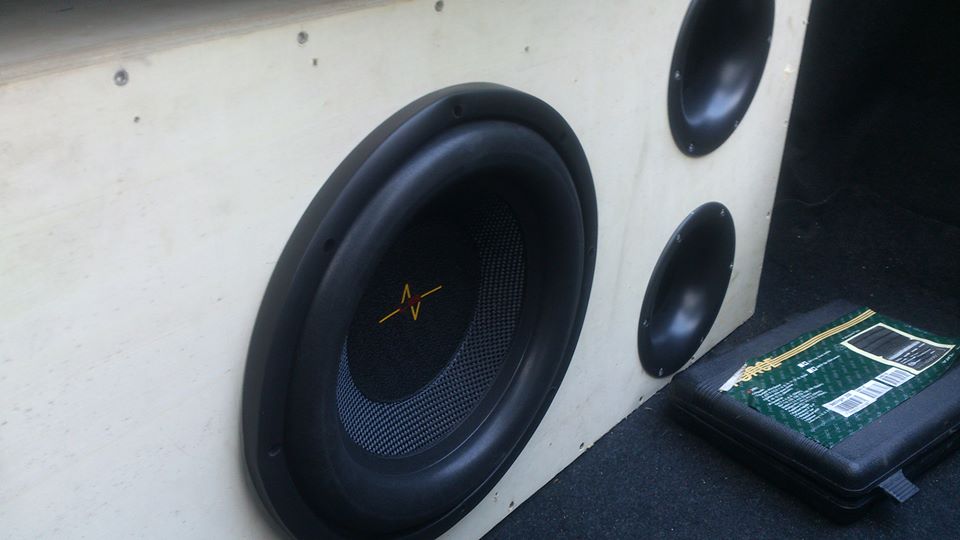

                  Tiden har gått og jeg har nå fått låne en LIB 1212 av en kompis, en subb som spiller ganske så bra med tanke på prisen ! Legger ved et bilde !

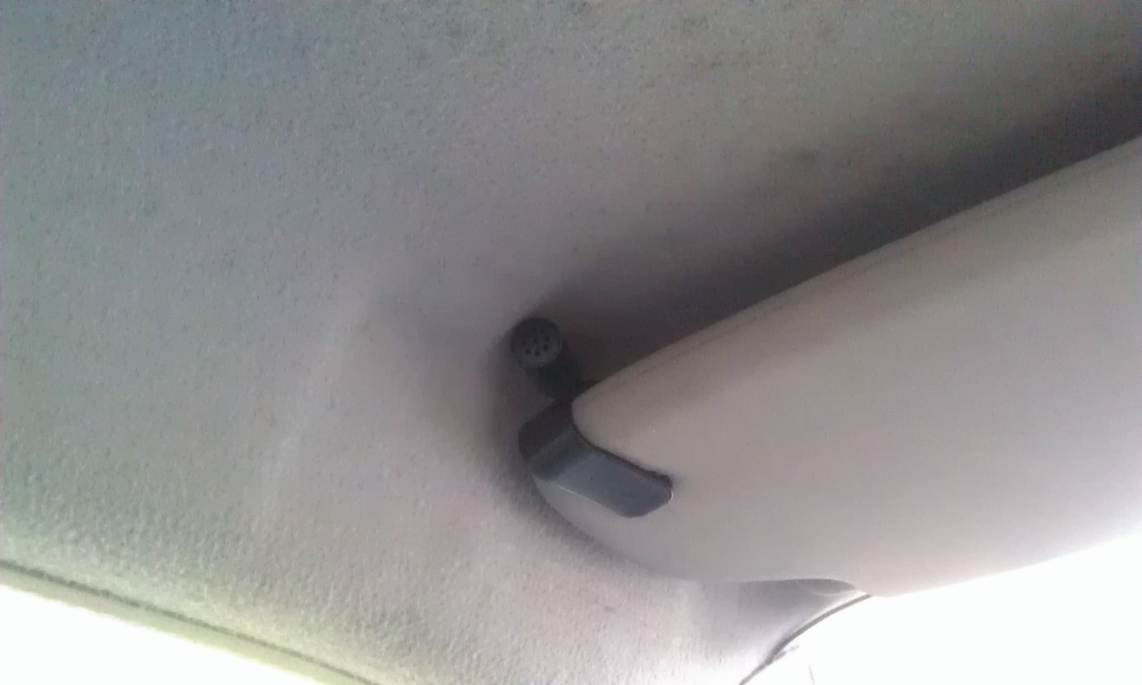

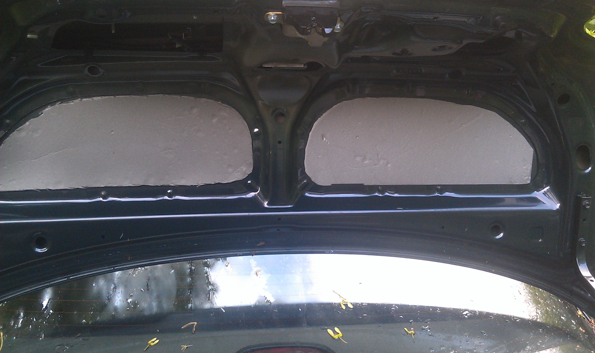

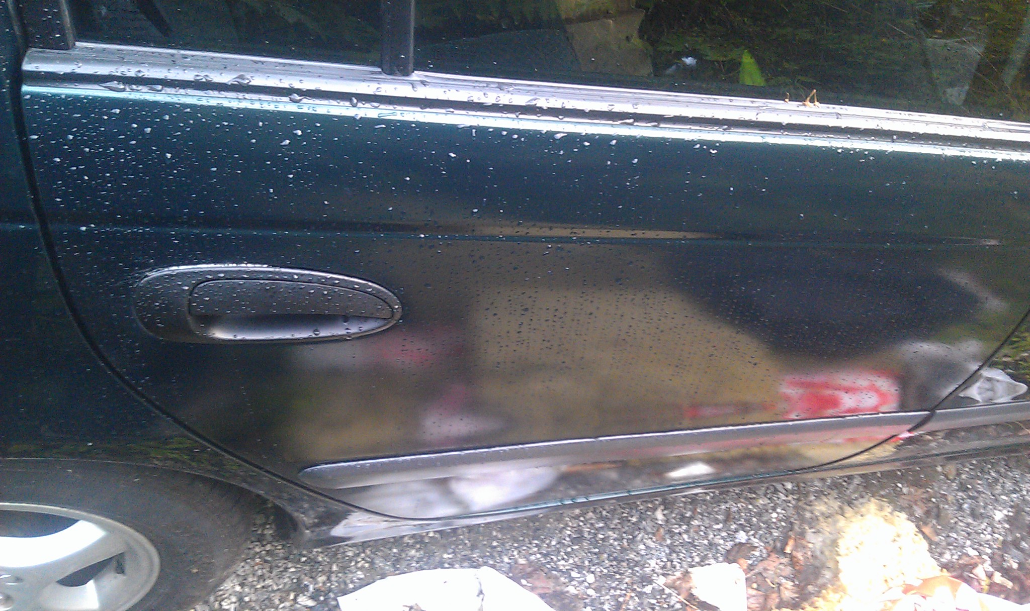

                    Annlegget er nå feridig, og resultatet ble ikke så værst ! Lyden er ganske så bra i mine ører til å være Pioneer høytalere i den prisklassen ! LIB subben min får noe lite watt så det får bli Dynabel DY9242 subben som skal stå i til jeg en gang i fremtiden finner ut at jeg skal kjøpe meg en forsterker som "passer" til LIB subben. Legger ved bilder av det siste jeg har gjort og litt til ! Lydisolering av bagasjeluken, mikrofonplasering og jaggu er døren jeg skulle bytte endelig kommet på ! Takker igjenn for innspill og råd jeg har fått underveis !

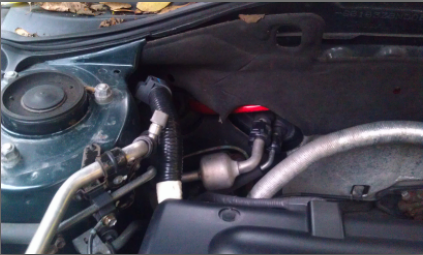

                      Ser det er lenge siden det har vært noe liv i tråden men et spørsmål: jeg har selv en avensis 2002 og skal til og strekke strøm og alt det andre av kabler til en forsterker bak i bilen.
                      Hvor i alle dager fra motorrommet fikk du strømkabelen gjennom? og går den ned på høyere side, eller venstre?
                      Om strøm går på høyere side, har du da lagt rca på venstre side? Jeg har ikke finni noe sted der jeg kan komme inn i midtkonsollet fra venstre side så har du noen tips?
                      Det beste hadde vært en bilde av motorrommet som viser hvor strømkablene går gjennom, så jeg kanskje klarer og plassere litt selv i mitt hode hvor ting er.
                      Jeg har tatt av mine lister og hadde en tykk kabel liggende på venstre side og en litt tynnere en på høyere side, så tenkte og dra rca kablene på høyere side om mulig.
                      Har allerede en kabel fra batteri og rett i karosseriet, så tror ikke jeg trenger noe mer jording annet enn til forsterker som jeg har tenkt til og hente fra skruen til beltefeste (ser veldig mange anbefaler dette).
                      Har hørt det skal gå og få inn strøm på venstre side gjennom torpedoveggen, men når jeg prøvde og se der i dag så var det helt drøyt trangt.
                      BTW: Det ser veldig bra ut det prosjektet ditt!
                      Mvh: Jan Yngve

                        Hei Jan Yngve ! Det er fullt mulig å gå med kabler på venstre side men da må man av med forskjermen.....
                        så det jeg gjorde var å legge kablene på høyre side og rca kabelen på venstre side ( viss du tar av dekselet under rattet så er det ikke noe problem å legge opp kabelen, man ser med en gang hvor man skal gå). skal finne et bilde av det med kablene
                        EDIT: Fant et bilde her so du ser hvor jeg har gått igjennom, legger også ved en inspirasjonslink som jeg har latt meg inspirere av
