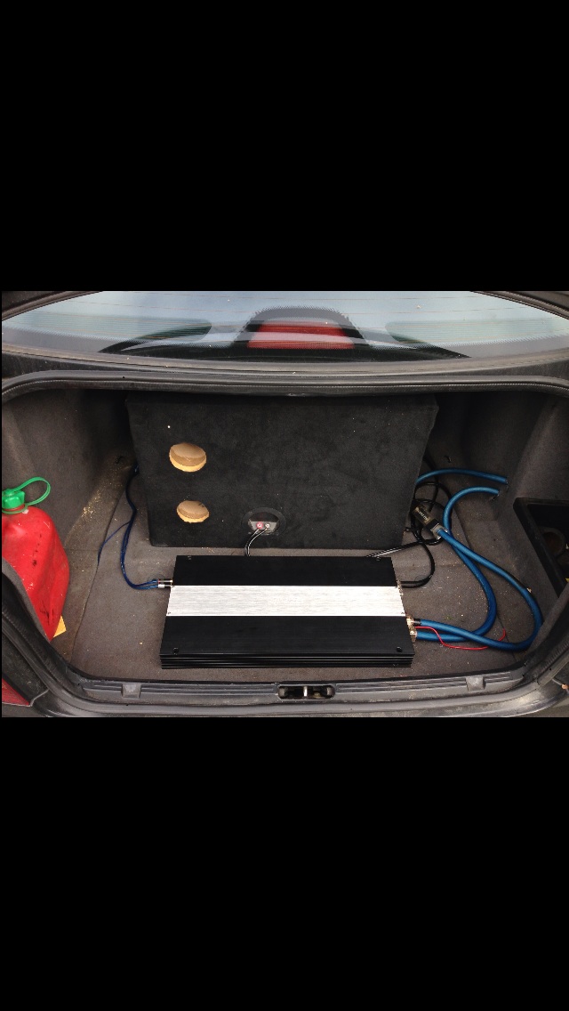

              La til ett bilde av trunken.
              Kjapt lagt opp der, da jeg måtte ha lyd. :P
              Langt fra ferdig. Kabler blir mer lagt opp mot sider, og stripset.
              Ellers har jeg andre planer så fort økonomien tillater litt bygging.
              (Dont mind the mess, vet det er skittent :P )

                Endelig nok mm2 på kablene.. Ble det bra med ny kasse?

                  Japp, hehe.
                  Nja, bassworx kassa likte jeg ikke no særlig. Begge elementene funka knall btw.

                    God stemning. Ville skrudd fast forsterkeren selv om kassa ikke er permanent. Fått i to stk subber nå altså?
                    • #55
                      Den er skrudd fast hehe. Kjører ikke med den løs.
                      Nei blir for lite effekt utav 7501 til å drive begge.
                      Spilte bedre med en :P

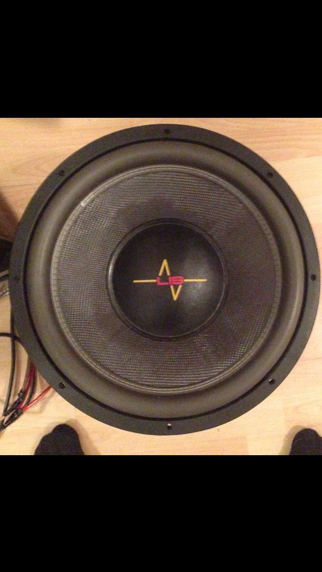

                              Sub er lib 1551d2.
                              Vil gjerne ha den tunet til 33-35hz.
                              Gjerne info om både slisse og rør.
