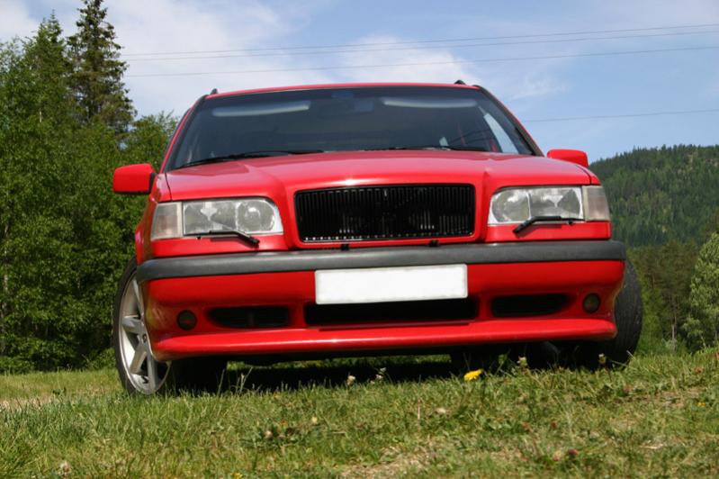

Her er altså bilen min som jeg så vidt har begynt å montere i
Bilen var tilnærmet original når jeg overtok den
Bilen er en original T-rød 1996 850 R.
Som sagt var den tilnærmet original når jeg overtok den, standard kjipe høyttalere og en pioneer kasettspiller med en sliten cd-veksler bak.
Til nå har jeg ikke fått gjort mere enn å bytte spiller og fronthøyttalerene er byttet til focal access 130A1 komponentsett.
Har også fått strukket strøm til effektforsterker (150A/45mm2) og byttet til gelebatteri.
Og videre planer er som følger:
-Første heve gulvet i baggasjerommet ca 4cm slik at det blir bedre plass, anlegget må monteres skjult fordi bilen også tjenestegjør som familiebil.
-Høyttalere i bakdørene skal byttes til focal polyglass 165CVX som jeg allerede har kjøpt.
-Forsterkeren og kondensator skal monteres under gulvet bak, dette blir en MBquart PAB5400 og kondensator jeg har liggende er en 1 farad RF sak som jeg tror blir oppgradert til noe større.
-Basskasse til reservehjulsfelgen må bygges ferdig, har støpt form ferdig men ikke bygget noe mere. I denne skal mine to focal 21cm sub'er stå.
Kassa blir på rundt 20l noe som er litt snaut men det plass er en issue her
Tar gjerne imot gode råd når det gjelder sub, men elementene har jeg allerede og fjerning av reservehjulet er grundig vurdert og foreløpig forkastet.
Jeg har også tenkt til å lage nye luker til gulvet med vinduer, har sjekket ca pris på 6mm herdet glass og det skulle bli omtrent 600,- Tips mottas gjerne
Og høyttalerne i D-stolpen vet jeg ikke helt hva jeg skal gjøre med ennå. Blir vel byttet ut til noe etterhvert de også.
Vekten av anlegget er også noe jeg prøver å ta hensyn til, og hittil så ligger jeg omtrent på nettovekta til den takluka som jeg ikke har
Slik er planen idag, og i tilegg kommer litt andre planer som ikke har med stereolyden å gjøre..
Dette er den andre bilstereoen jeg bygger og alle forslag og innspill mottas med takk..
