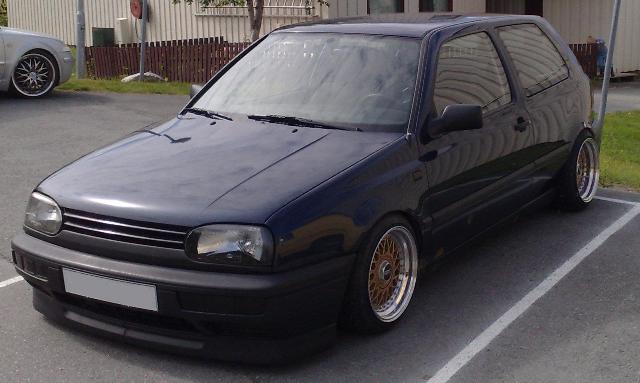

Så bilen anlegget skal inn i ser nå slik ut:
Er endel rust et par plasser under, så om noen i Troms har lyst å hjelpe meg å sveise litt så blir jeg svært glad.
