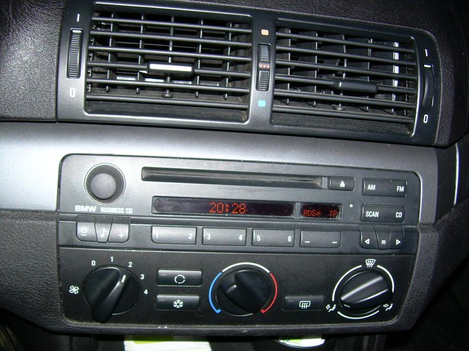

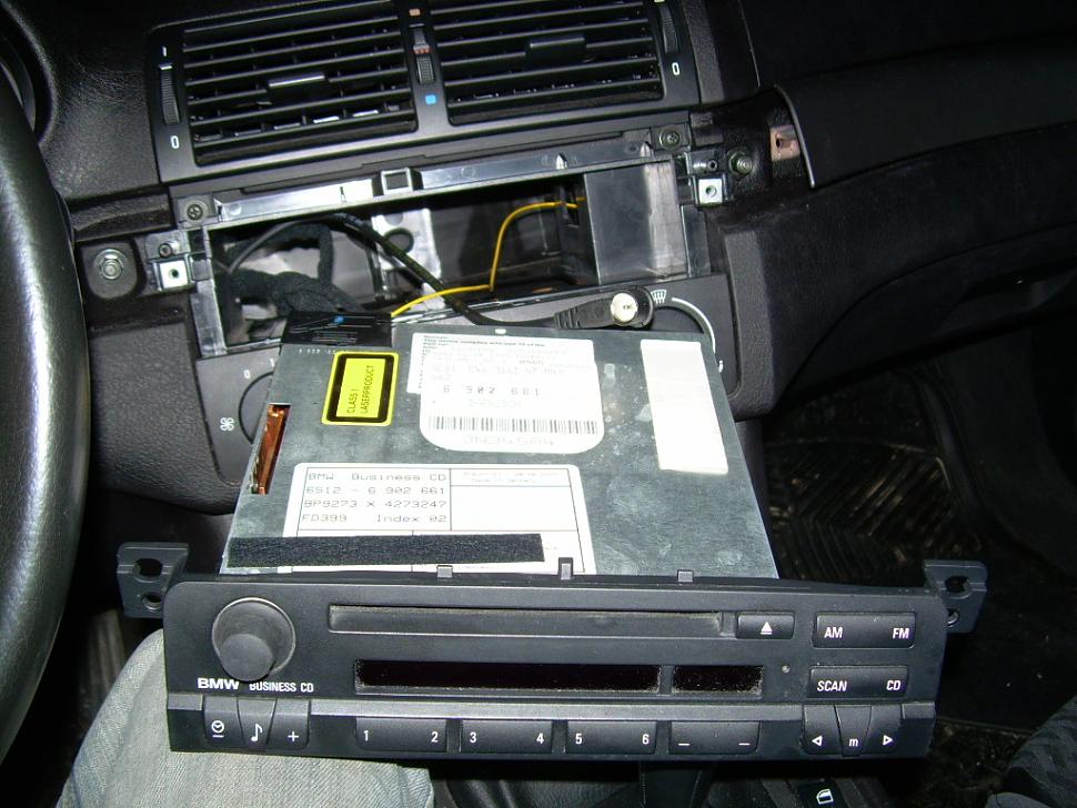

          noen som har noen tips om hvordan man tar ut orginal spiller'n i bmw'n?

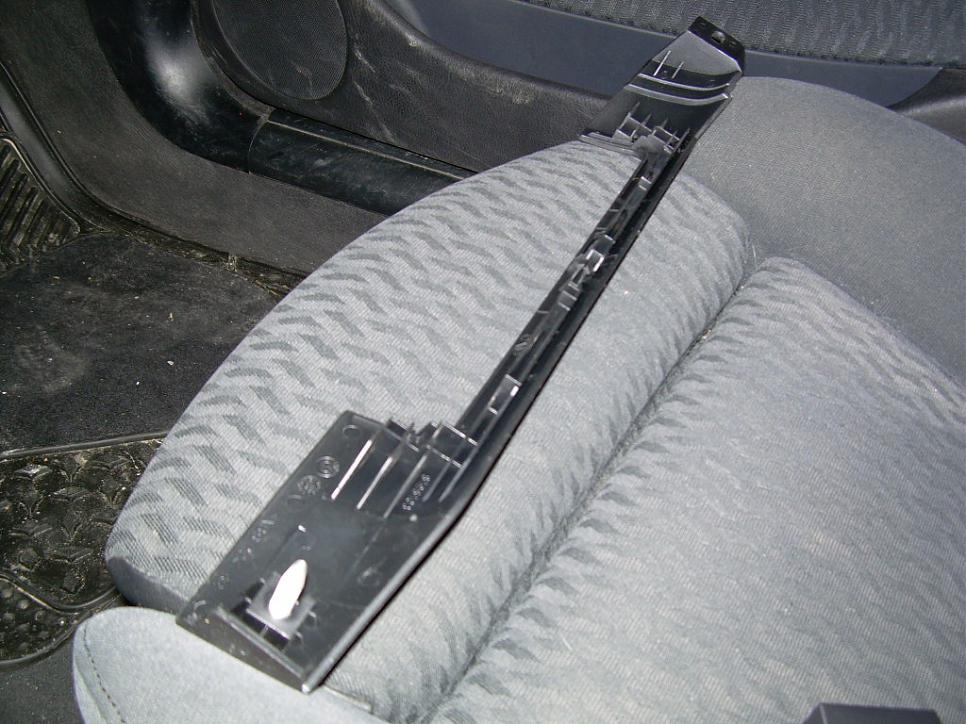

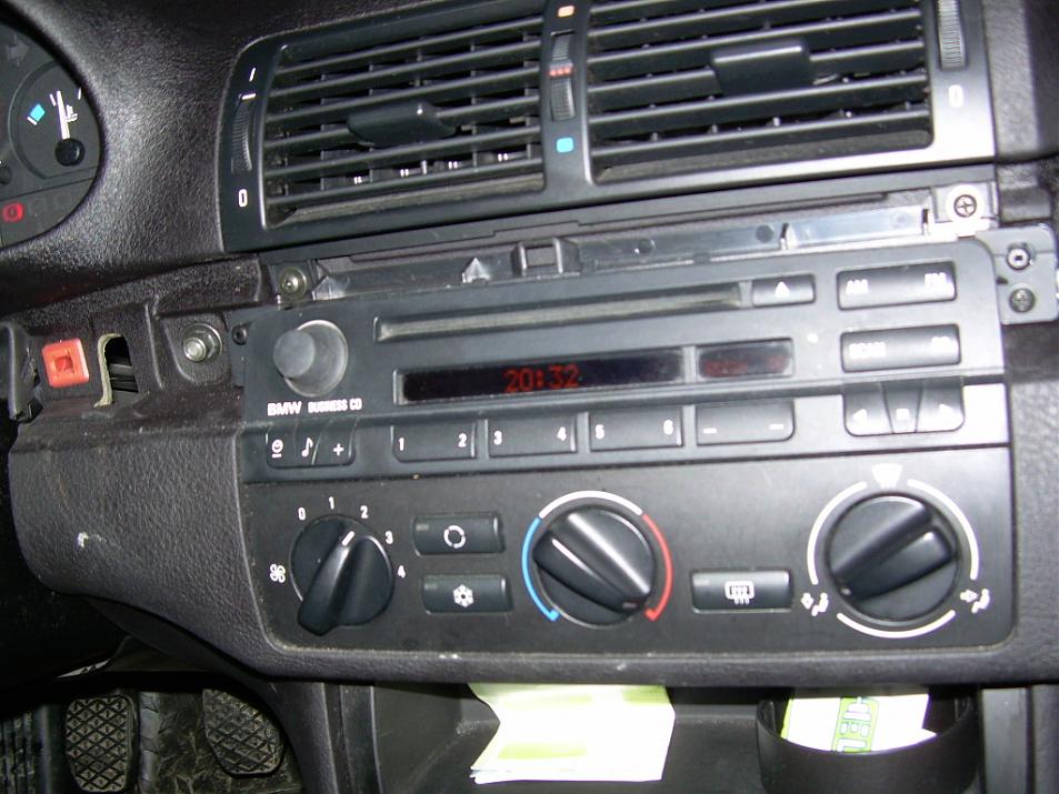

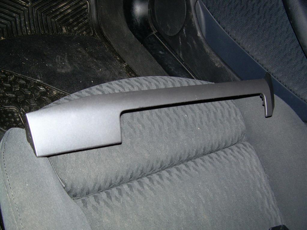

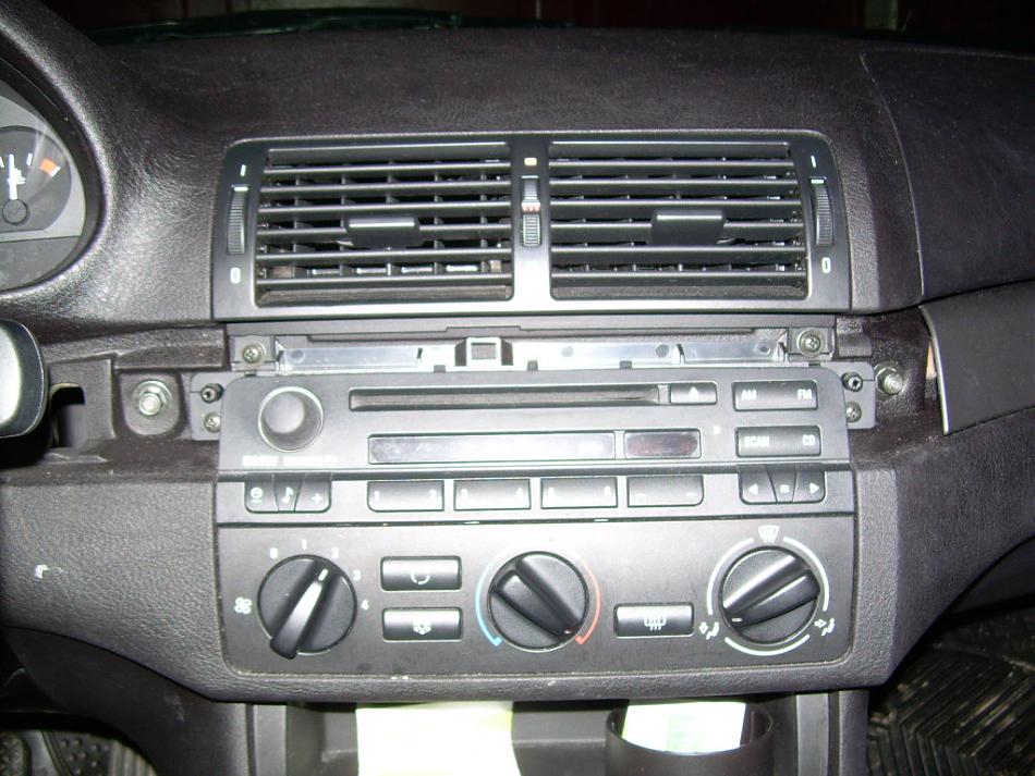

            Vipper opp den lista som går på øversiden av spilleren, bare vær forsiktig den kan sitte litt hvis den ikke har vært av tidligere, er 2 fester, ene der listene møtes på høyresiden, og et feste mellom spiller og tenningslås.
            Når den er av kommer du til 2 skruer spilleren sitter fast med...
            Mitt tips er og lirke et par fingre under på venstre siden av spiller og se om du klarer og vippe den siden ut først, bare pass på at den skal rett mot deg og ikke oppover, altså ikke følge vinklingen på dashbordet.
            Er ikke værdens mester i å forklare men du skjønner kansje hva jeg mener..:P

              Originally posted by Positron View Post
              Vipper opp den lista som går på øversiden av spilleren, bare vær forsiktig den kan sitte litt hvis den ikke har vært av tidligere, da kommer du til 2 skruer spilleren sitter fast med...
              okey.. takktakk var på posten å henta ut monteringsramme og iso-overgang i dag så må vel prøve å få skiftet spilleren snart
                La til litt mere detaljert forklaring i forrige innlegg..
                  jepp skjønner må vel få til dette på et vis

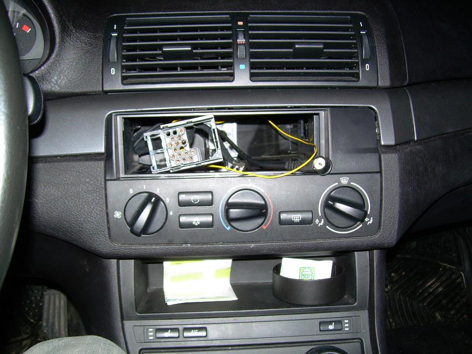

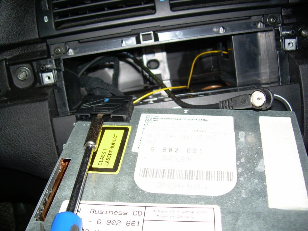

                      da var orginal spilleren tatt ut og monteringsrammen på plass men støtet på et lite problem, jeg hadde fått feil iso adapter.. bestilte fra strømmen bilradio et iso adapter som vistnokk skulle passe til E46. http://strommen-bilradio.no/product_...oducts_id=1355
                      men var dette her jeg skulle hatt http://strommen-bilradio.no/product_...oducts_id=1353
                      må vel på en liten runde i morgen å se om jeg finner et slikt et

                              Hmm... Så trangt ut bak den spilleren.
                              • #30
                                ja det er ikke mer plass en nødvendig nei:P
