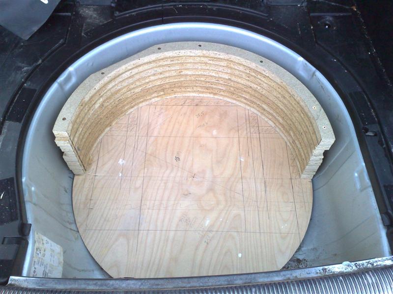

                Fikk laget en bunnplate til reservehjulsbrønnen, som skal danne basisen for subkasse og forsterkerrack.
                Freste ut en sirkelformet plate i 15mm knallhard bjørkefinér i samme diameter som reservehjulet, så blir alt bygd opp fra denne.
                Mulig jeg setter fresen i sving og lager buer i 22mm spon som jeg laminerer slik at jeg får en halvsirkel, med 8 halvmåner får jeg 176mm høyde, og med innerdiameter Ø55 blir det 20,9 liter. Da har jeg rom for et par avstivninger, og får god plass til forsterkeren, så dette virker som det mest sannsynlige nå.

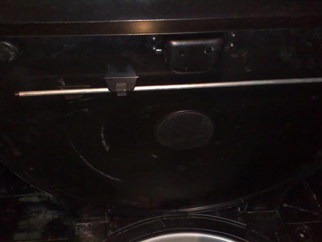

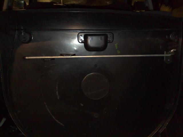

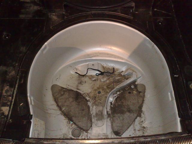

Name:	30012009017 (Small).jpg

                  Slik ser det ut der anlegget skal inn. Som bildet viser driver jeg og fjerner innfestingen til reservehjulet, da dette er litt i veien.
                  Kassen blir en halvsirkel i fremre halvdel av brønnen, forsterkeren montert bak dette.
                  Tar hull i dekslet og limer fast en 10" nettinggrill som jeg kjøpte på Biltema her om dagen.
                  Men regner med jeg må forsterke dekslet med ett eller annet, mulig jeg må skjære til 12mm MDF i biter og lime på, og så sparkle dette ut og trekke det. Noen forslag???
                  Alt det som stikker "ned" (støttestang etc) skal plukkes vekk slik at det kun er ei flat plate.
                  Jeg har tenkt å lage en tynn ramme rundt forsterker, en tynn ramme rundt suben som dekker skrueinnfestingen (diameteren på hullet = ytterkantene av oppheng), og en tynn ramme som følger konturen av brønnen, trekke dette med fleece og støpe, og så trekke det med et eller annet.
                  Men vet ikke hvordan jeg skal få dette innfestet uten at det ligger og skrangler...kanskje borrelås eller noe sånt.
                  .:Lasse:.

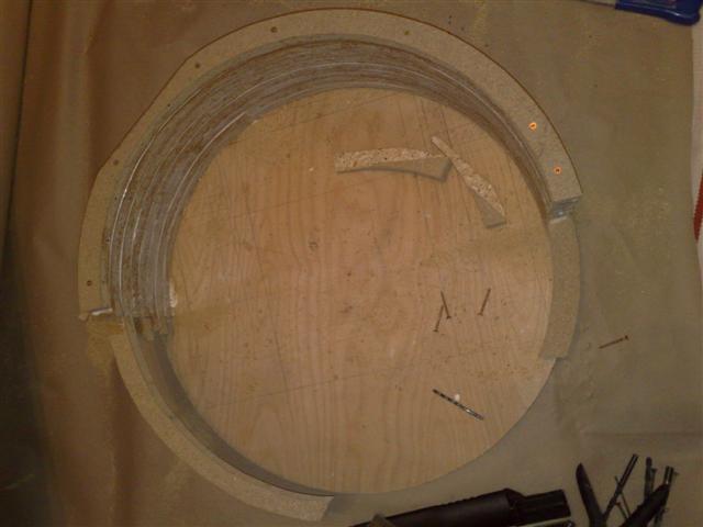

                    Fikk frest ut buene til subkassen i går kveld, kassen blir 30mm tykk, det burde vel holde...skal inn med et par avstivninger også.
                    Dessverre har jeg få limtvinger, så må være kreativ når jeg skal laminere dette for å få det i press.
                    .:Lasse:.

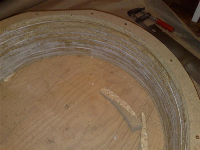

                      Litt fremgang med basskassen til Passaten.
                      Er 8 ringer á 22mm = 176mm.
                      Mangler bare renskjæring, bakvegg og baffel nå, så er det klart for å bli boltet fast i bilen.
                      Må kanskje smøre noe på innsiden slik at jeg er 110% sikker på at den er tett - har hørt noe om at sponplaten kan være litt åpen denne veien? Kanskje tynne ut litt trelim med vann og smøre på innsiden.
                      Skal også legge en tykk bit med gummi el.l. mellom magneten og bunn av kassen, slik at elementet i seg selv fungerer som avstivnig av kassen.
                      Vurderer å maskere brønnen med tape og så legge litt byggeskum mellom kassen og brønnen for virkelig å få den kilt fast.
                      Saaakte men sikkert går det fremover...

                          Test-fit
Name:	22022009068 (Medium).jpg
                          Tja...blir vel bra dette...forsterkeren montert i bakkant av kassen, bygd opp i samme høyde som subwooferen.
                          Regner med å lage noen rammer og trekke med fleece og støpe en pynteplate over det hele. Så blir slett håndverk og kabelrot gjemt
                          Hele konstruksjonen blir boltet fast til karosseriet med M12 gjennomgangsbolt.
