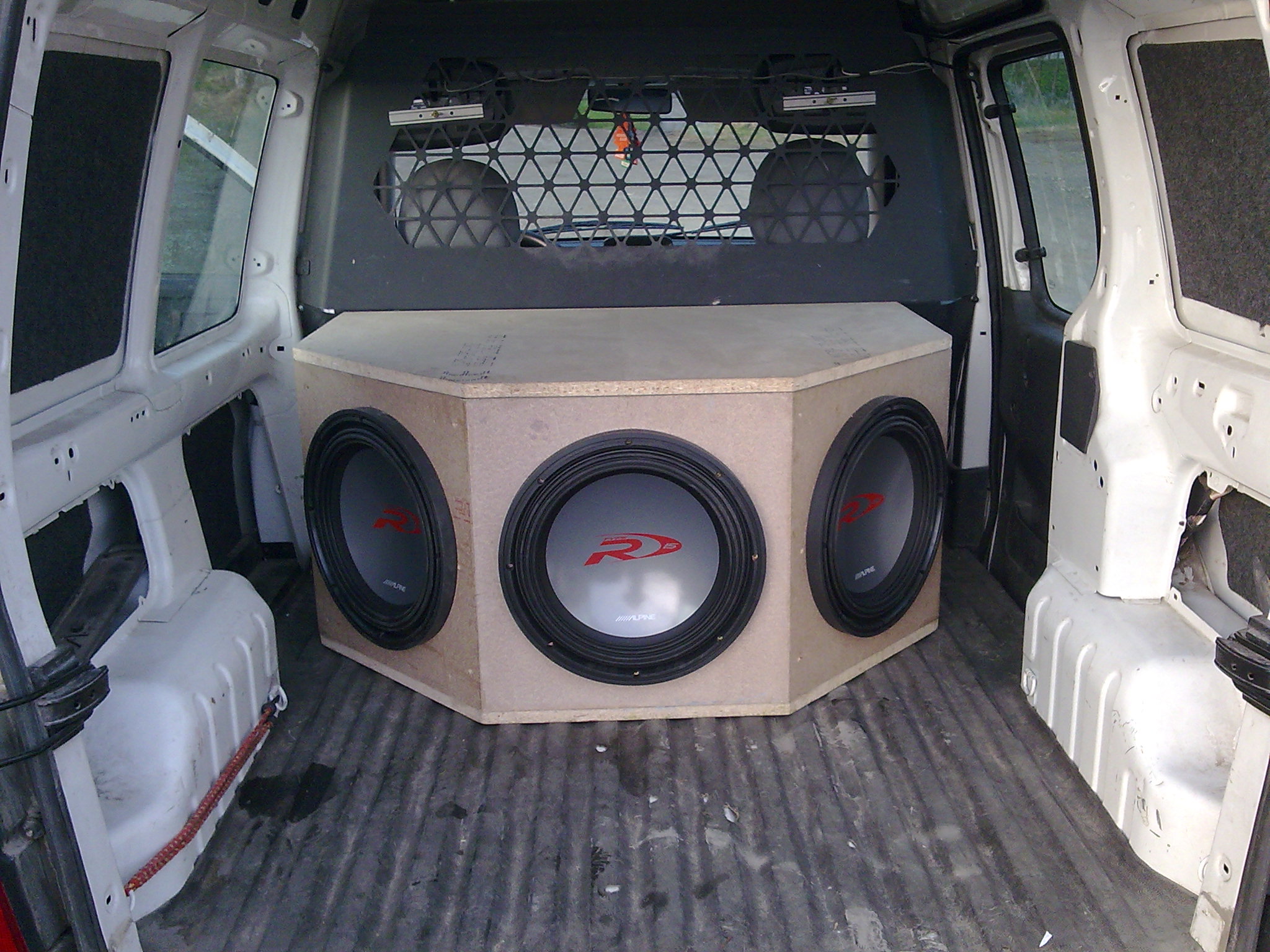

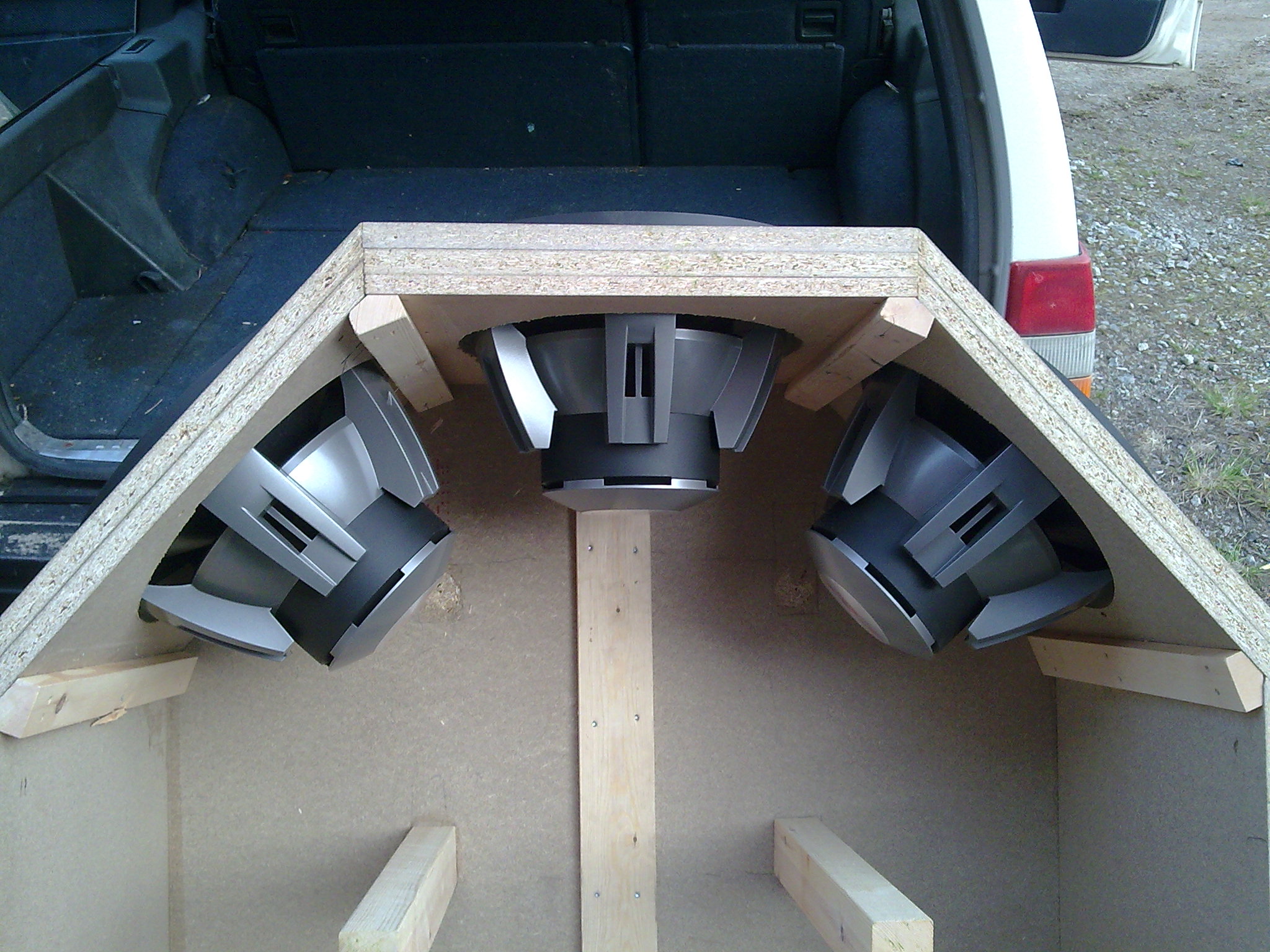

                Idag klødde det fryktelig i fingrene mine,og jeg fikk begynt å regulere basskassa mi ut av kjelleren og ut i fjøset(garasjen). Skar hull til elementene og en terminal.

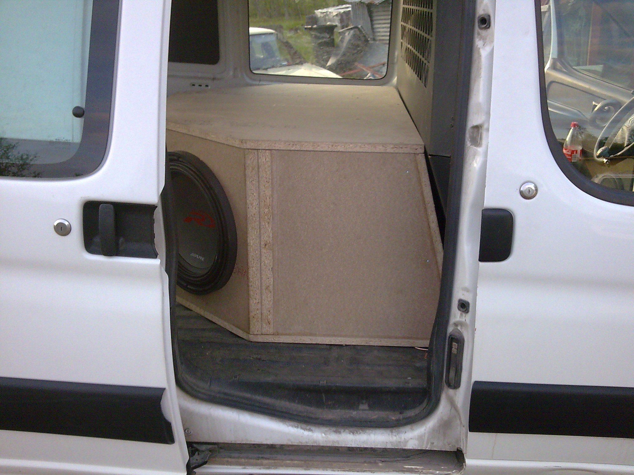

                Så hadde jeg lyst å høre litt åssen det spiller,og eneste mulig kjøretøy med nok plass er Berlingo´n.... Som sagt så gjordt.... Inn i varerommet med kassa og kobla til.... Så jeg fikk en prøve-lytting da.....
                Men jeg må nok gjøre noe mere med kassa. Sånn som er nevnt tidligere tror jeg jeg gjør lurt i å legge noen millimeter med glassfiber på innsia,sånn at den blir tett.....
                Festa kun elementene med tre-skruer og de skal byttes ut med innslags-muttere...

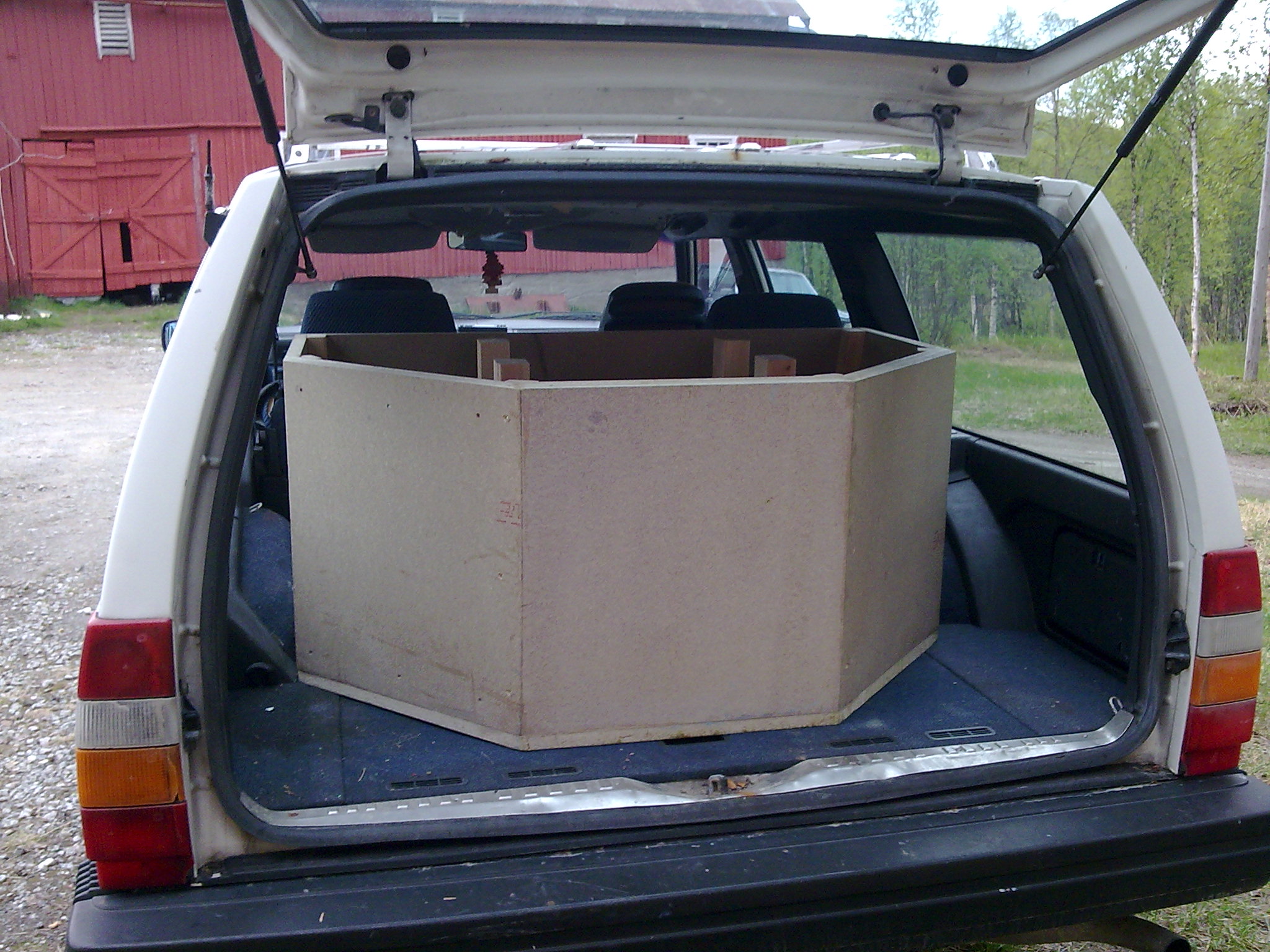

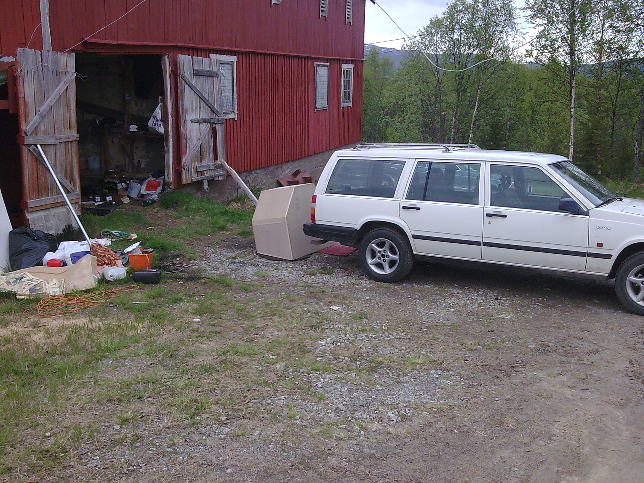

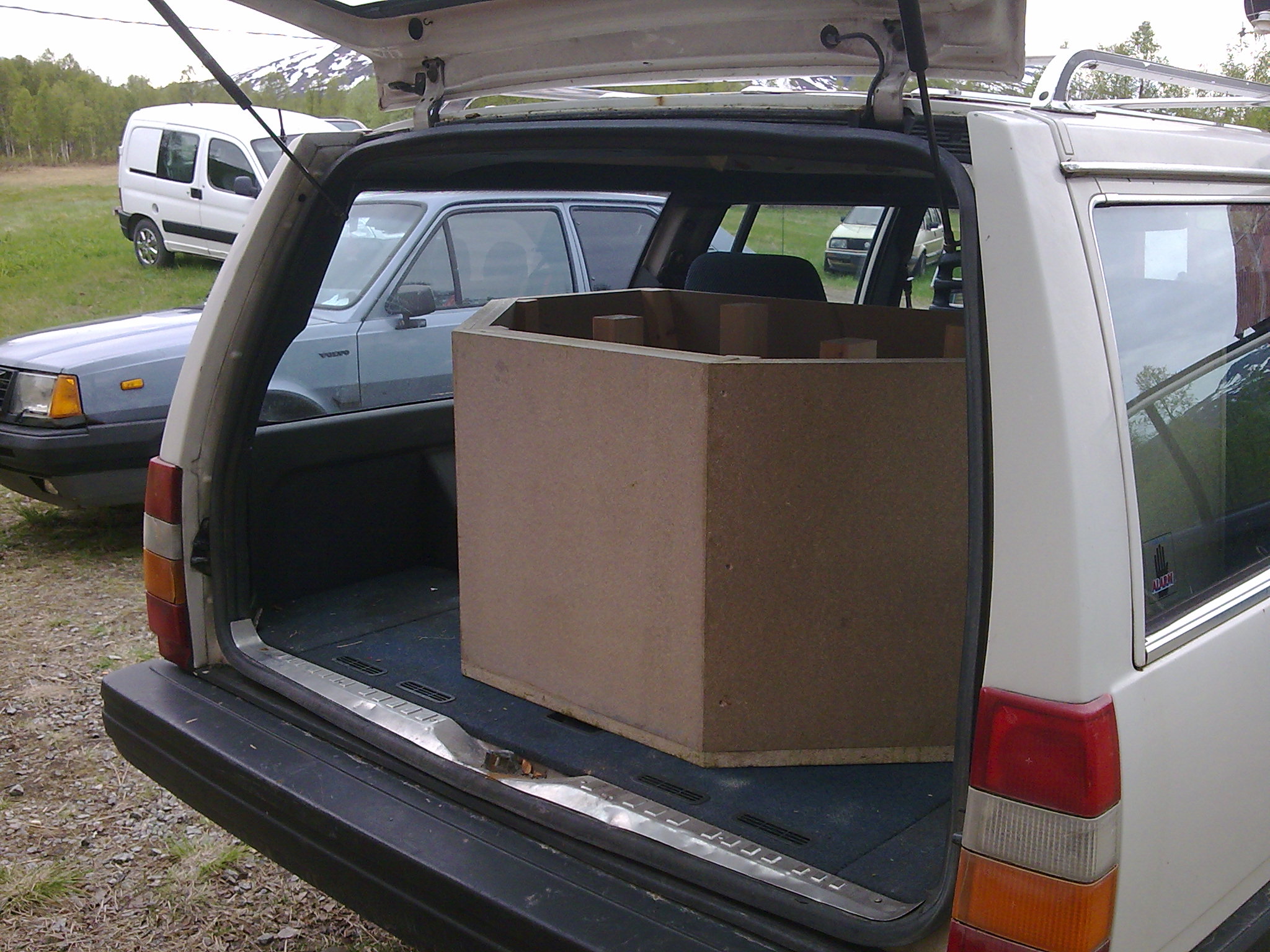

                              Og så har jeg fått regna ut hvor stor kassa mi er.... Jeg fikk sjokk.... 462 LITER innvendig minus elementene dah...
                              Har også fått i et 10 toms reflex-rør som jeg har kappa på 35cm og montert på topp-plata....
                              Og dette måtte jo prøve-spilles.... Inn i Belingo´n med kassa og på med lyd..... Må nok ha litt veiledning på hvor stor&lang porten skal være,men DET SPILLTE........
                              Gleder meg til å prøve den i Volvo´n og med Ny-forsterkeren,da Belingo´n "bare" har en Power 10001bd old school-forsterker som klarer 1000w i 2 ohm....

                                hva med å legge en til 22mm plate fast inni kassa på bakveggen? vil tro du merker en bedring av kassa da
