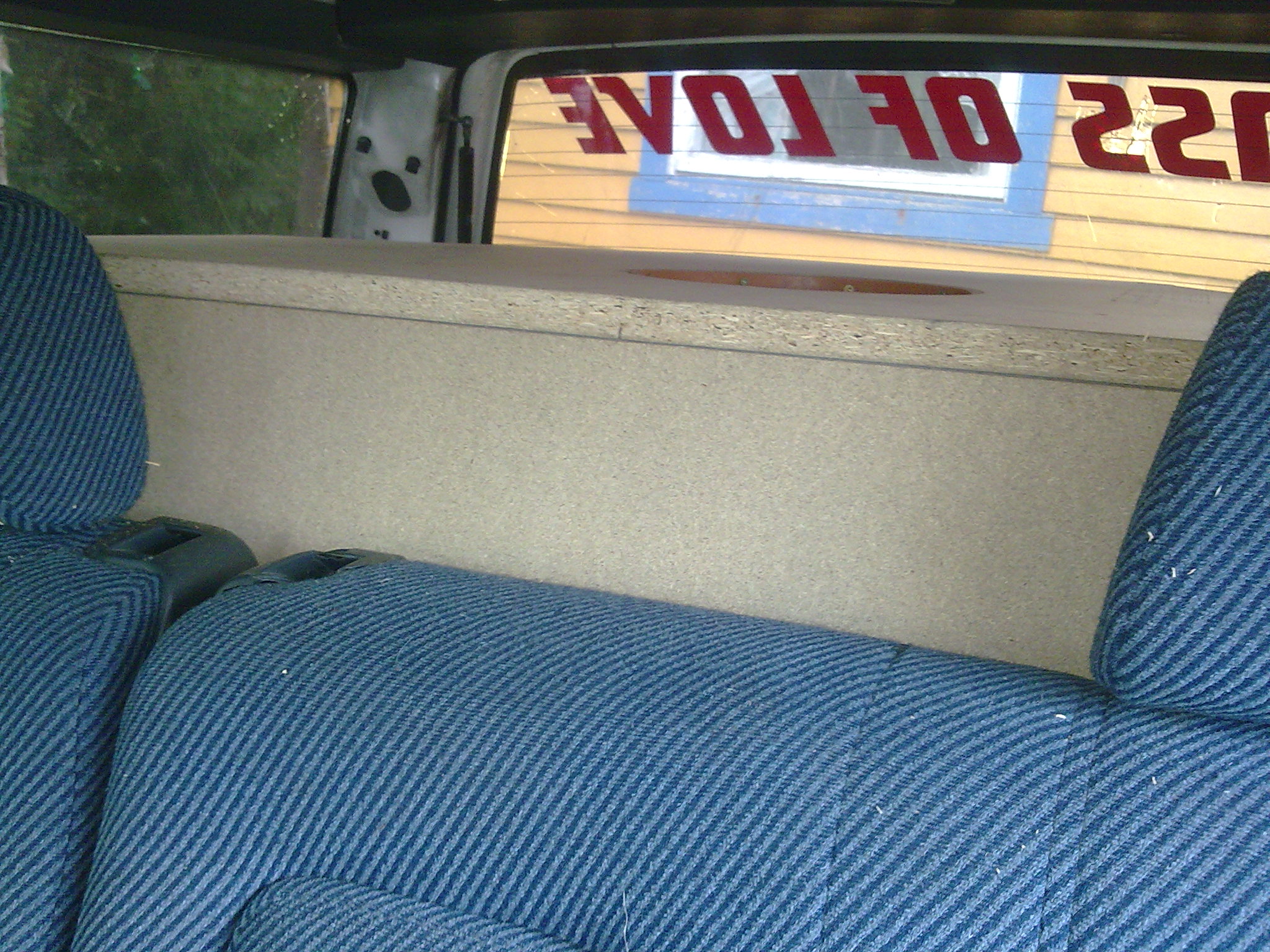

    Hadde egentlig tenkt å ha coax i dørene(de er faktisk montert) men jeg blir å sette et sett forran og beholde coax bak. Så er planen å lage ei kasse som er skrå til å ha 2x 6.5 sett i. Kassa skal gå bak hele bakseteryggen.

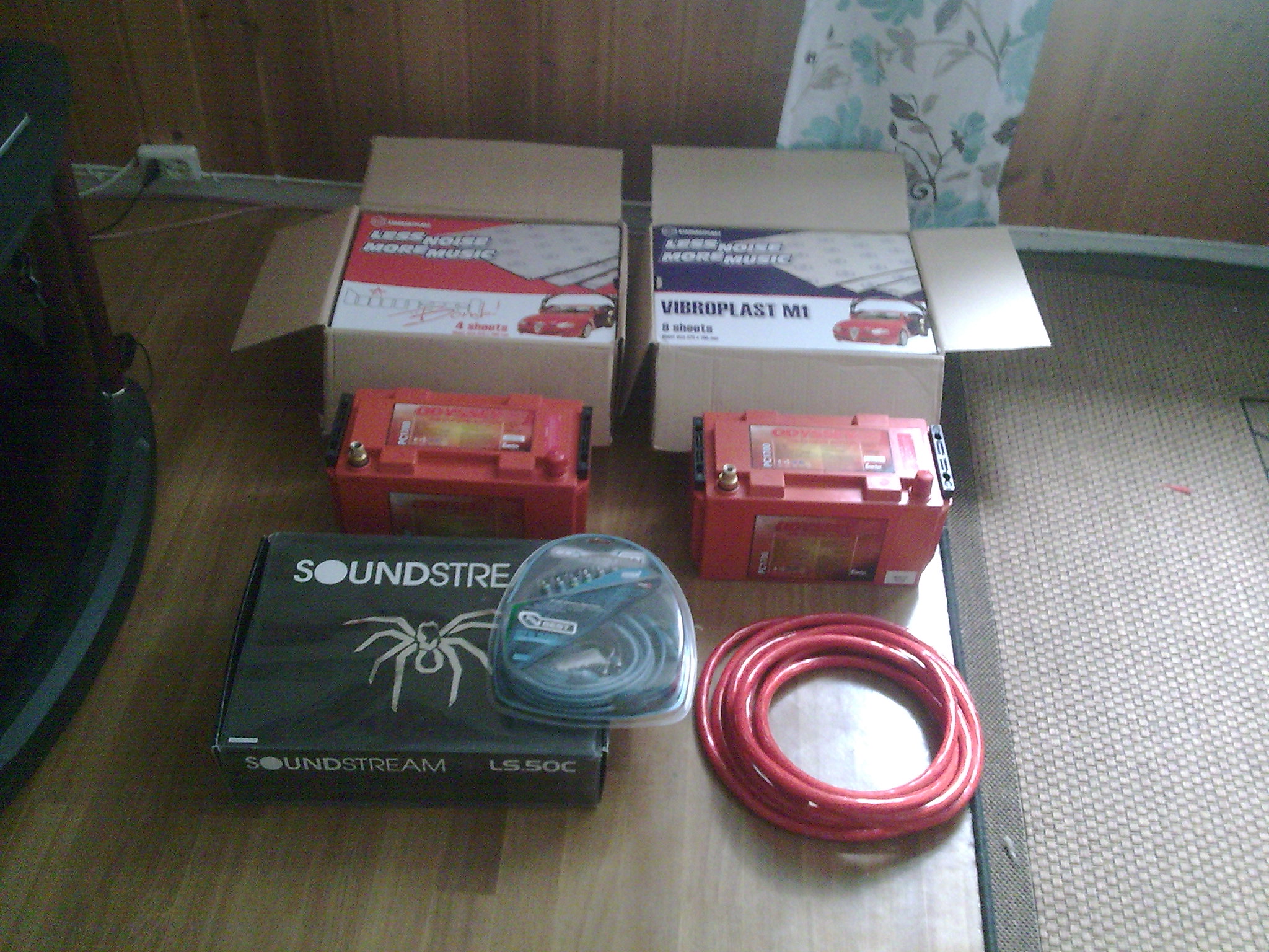

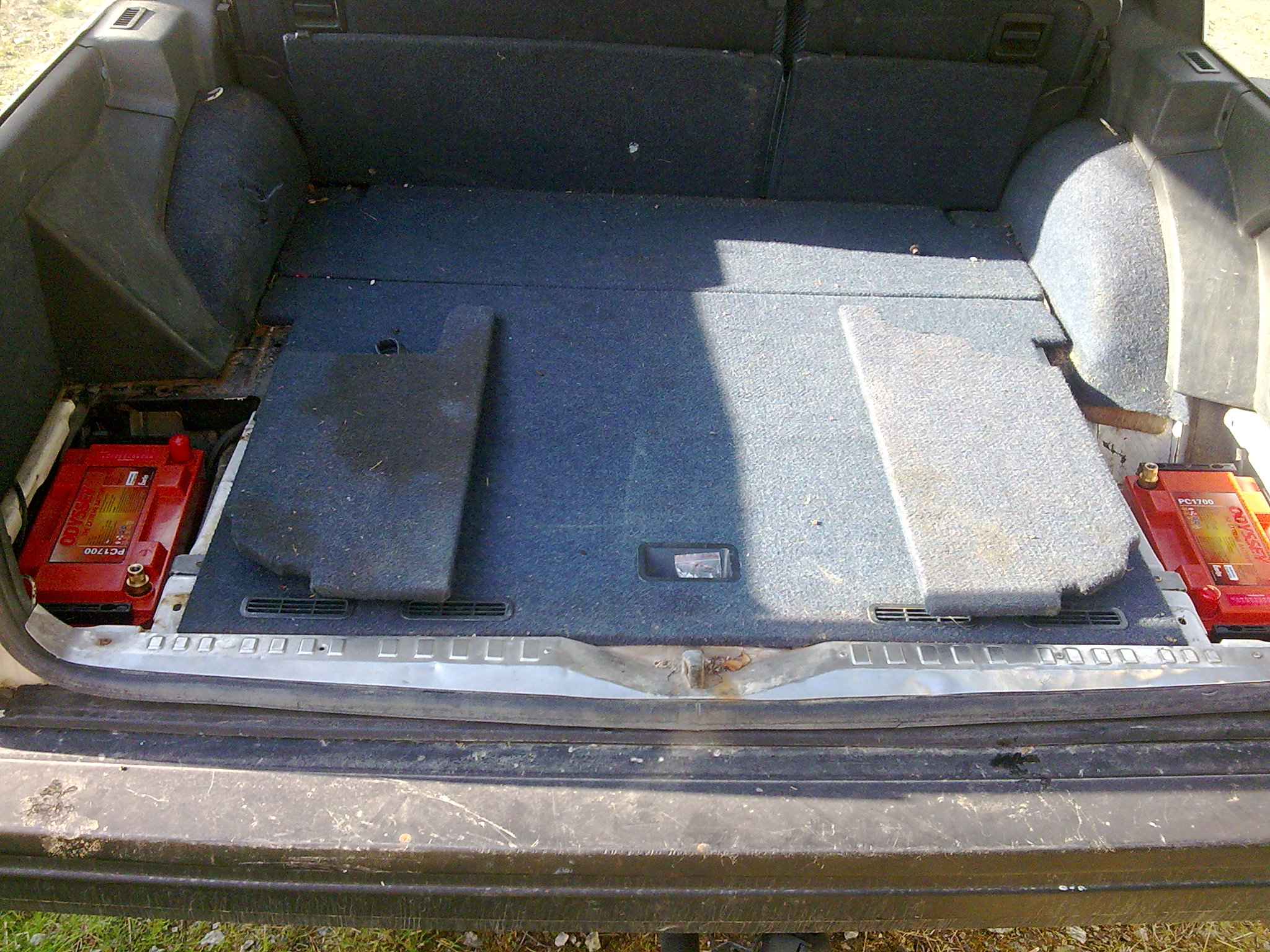

ID:	293628Da er "varene" ankommet.... Nå er det bare å hive seg rundt å rive ut inredningen og begynne å dempe kjærra...
      Og så er det kabel-trekking og tilpassing av Batteri.
      Har forresten kjøpt PXA-H100 Imprint til HU´en,så da blir det mest sannsynlig Alpine i 745´en...
      Men det er bare et problem nå..... REGN.... Det setter en liten demper på arbeidet mitt. Gidder ikke ut å bli våt nå,så det spørs om jeg ikke blir å begynne til neste helg... Skal på etterkontroll på Onsdag så da er vel bilen Lovlig på veien i løpet av uka...

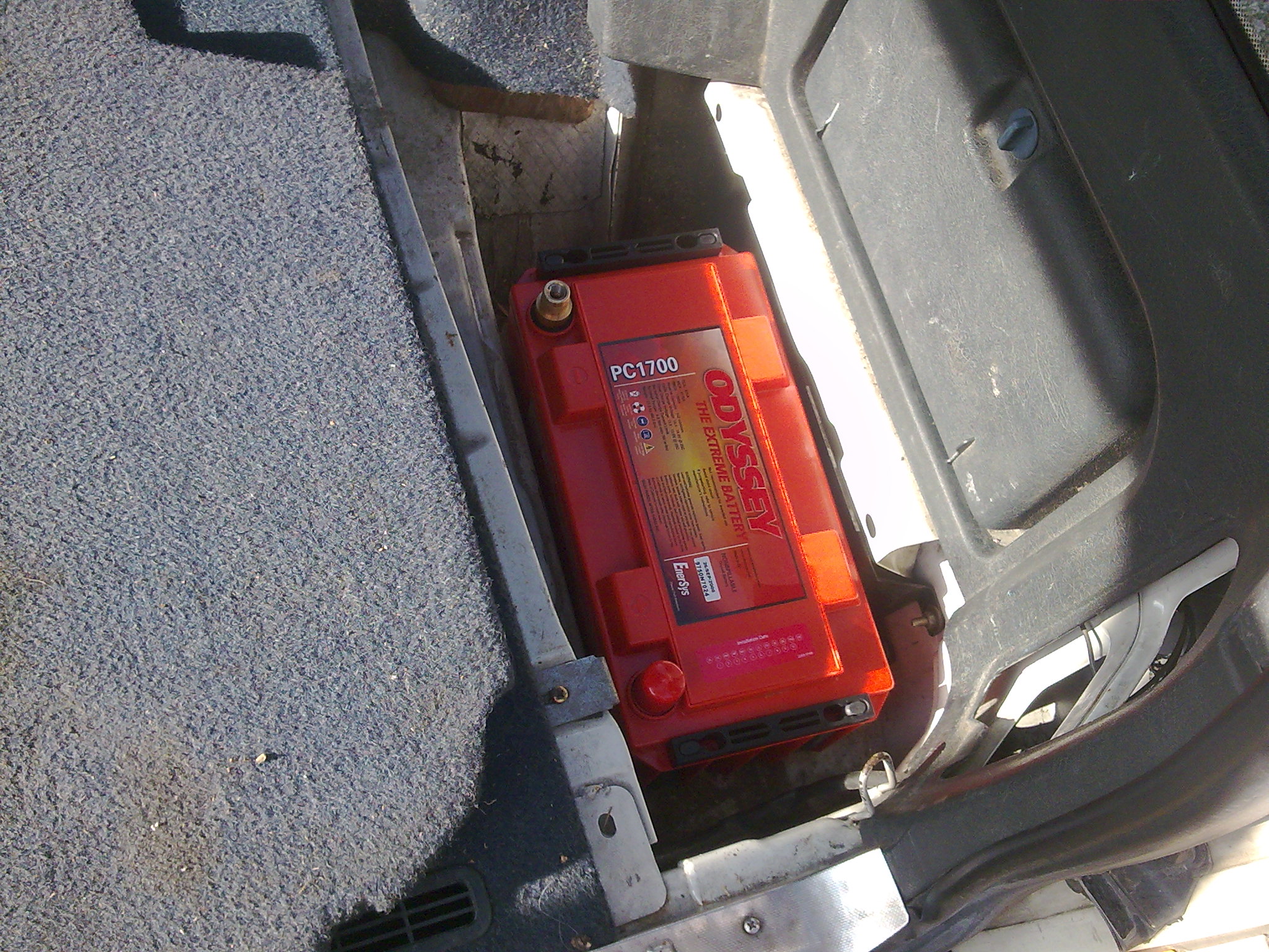

      Var ute en tur når det ikke regnet og prøvde spent om Odessey-batteriene fikk plass.... og det gjorde de...
      Helt PERFEKT......

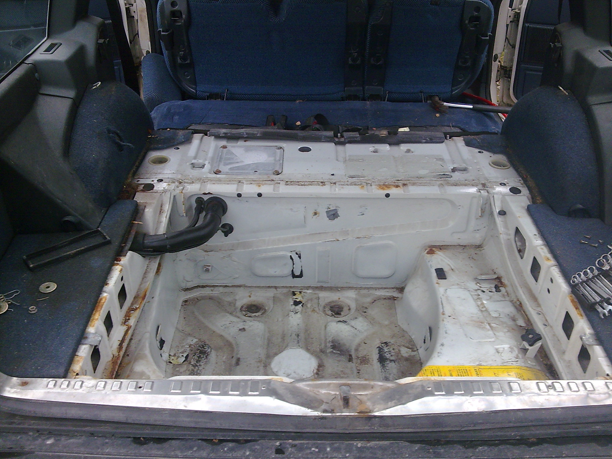

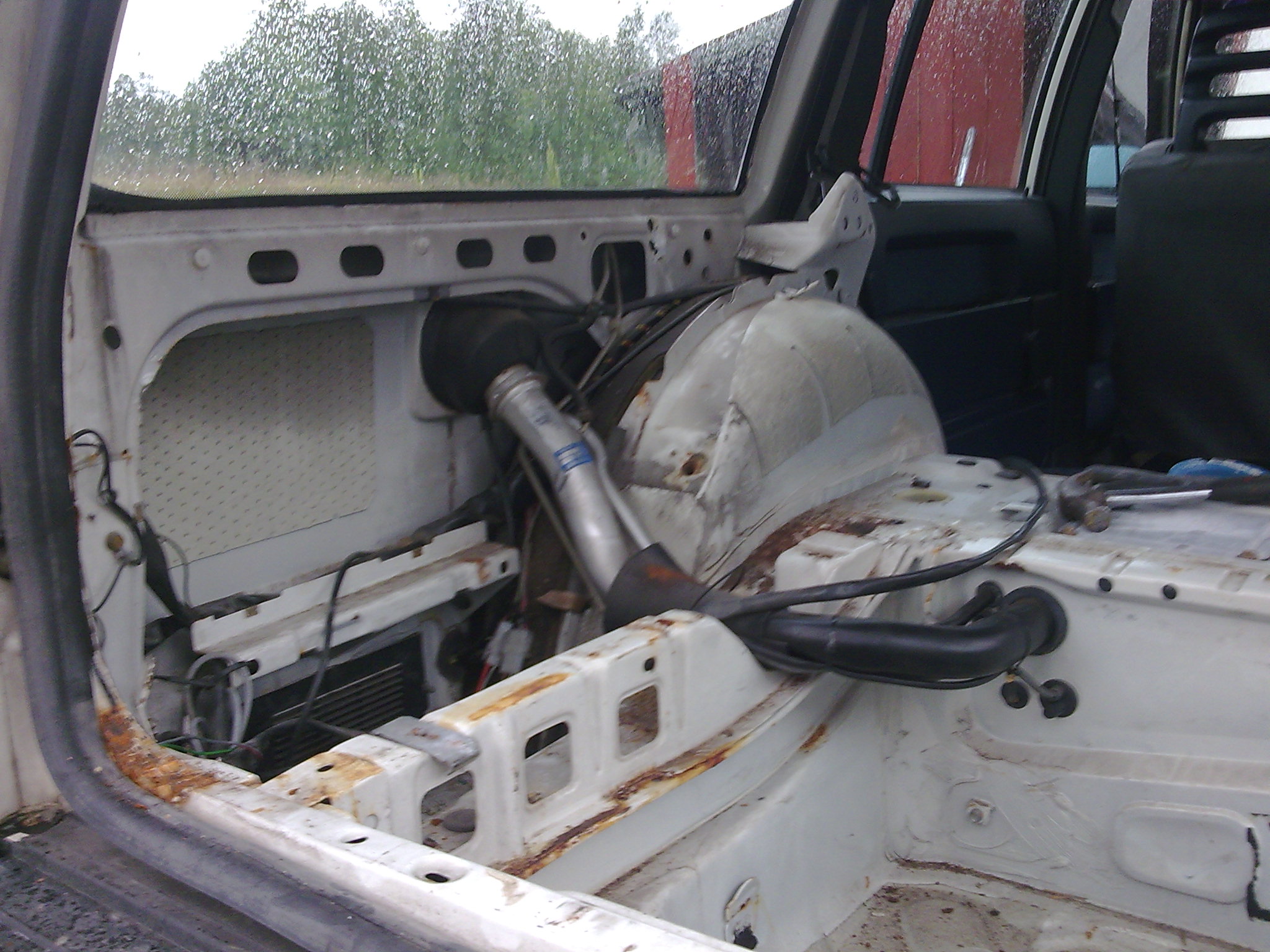

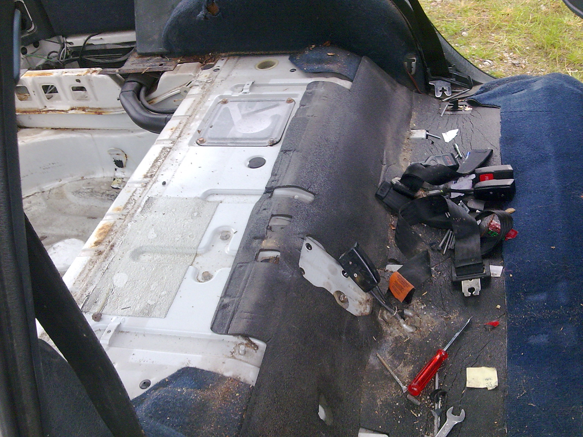

              • #37

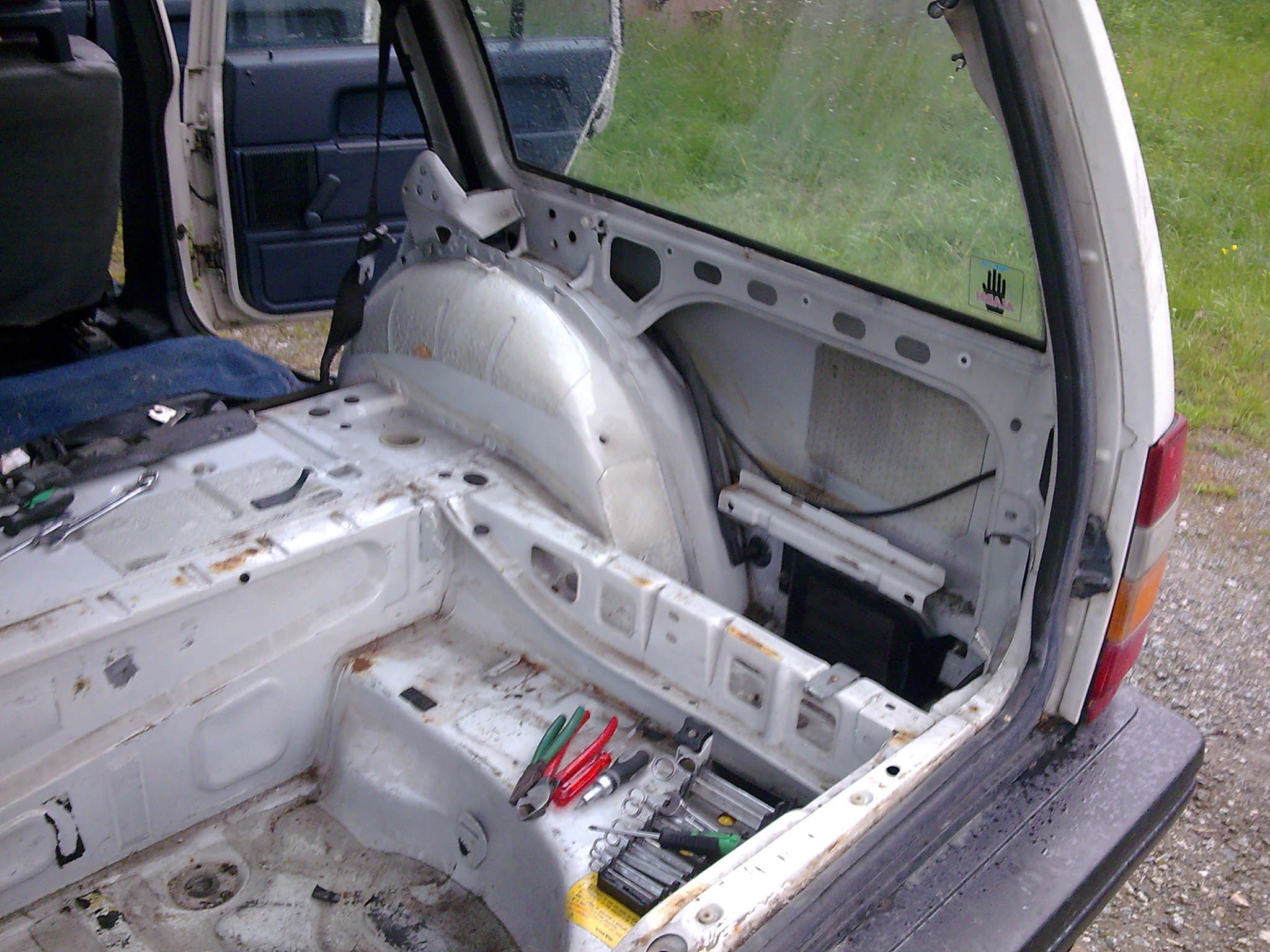

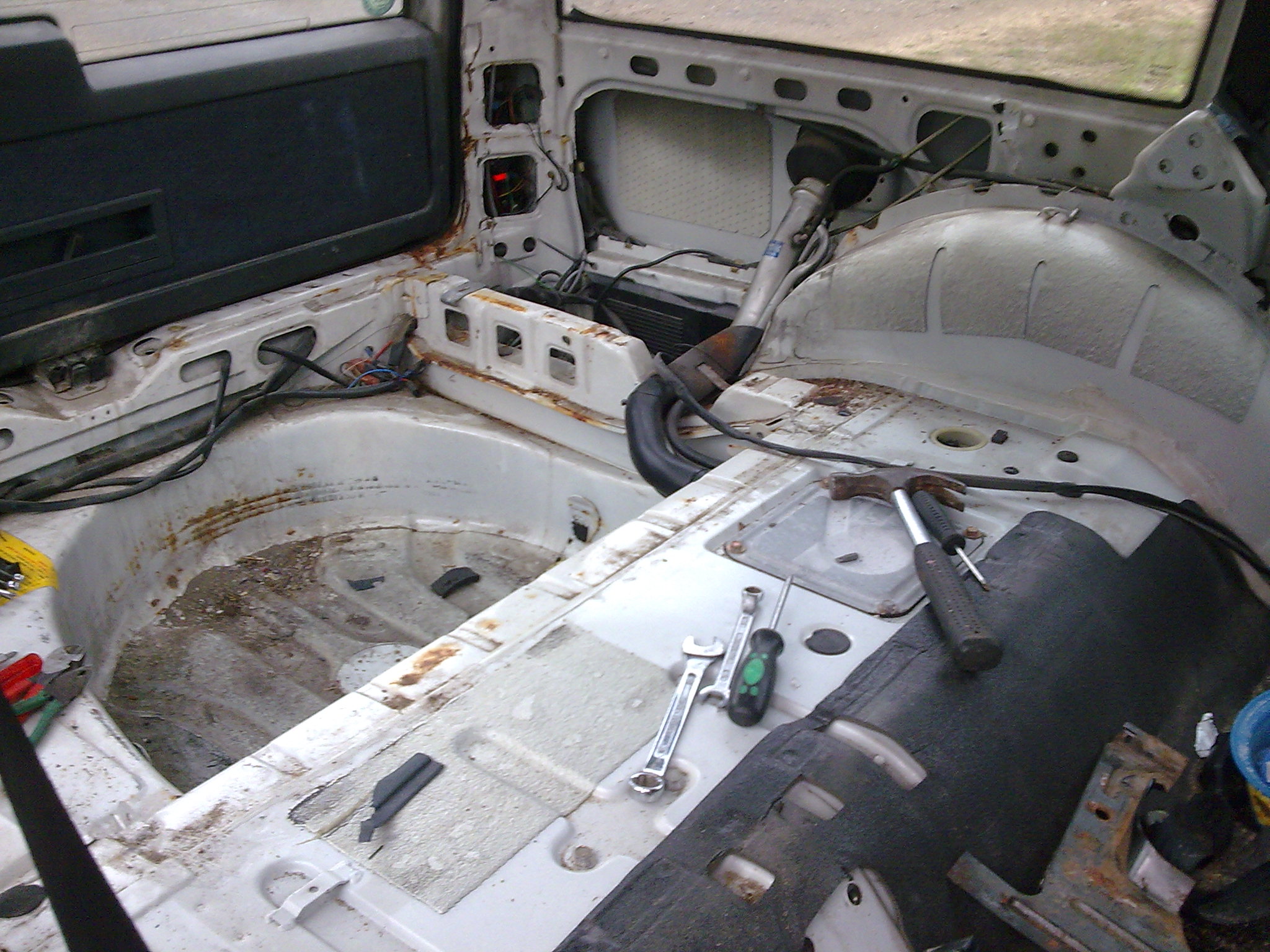

                Da begynner det å skje ting her.... Har vært ute i litt "dusk-regn" og begynt som smått med demontering av baksetet,plater i dørk/bagasjerom og div deksel. Tenkte å rive ut setene foran&midtkonsoll i løpet av helga hvis været er som nogenlunde... Så må det vel rengjøres tenker jeg....
                Vel,det er en begynnelse i allefall.....

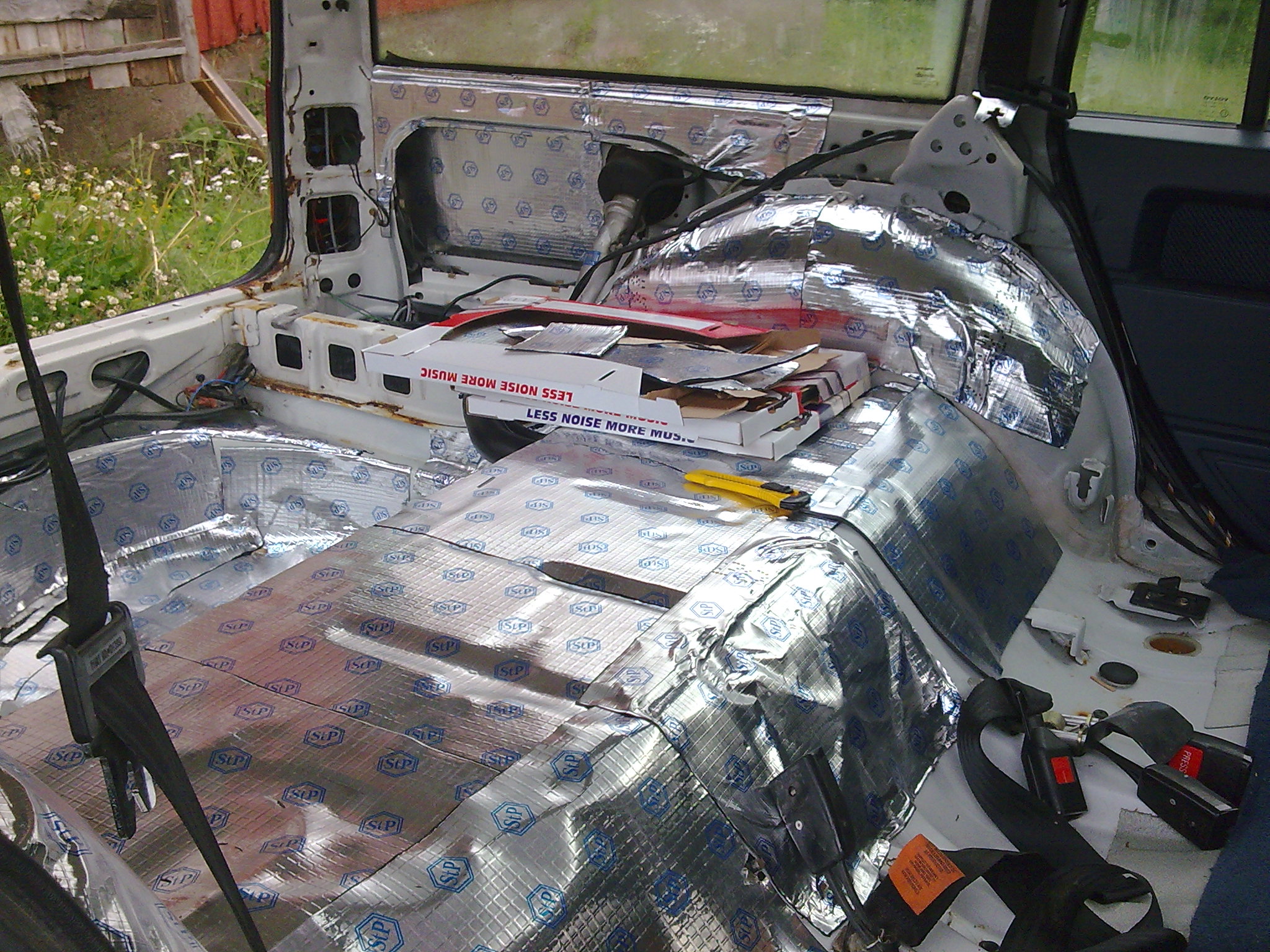

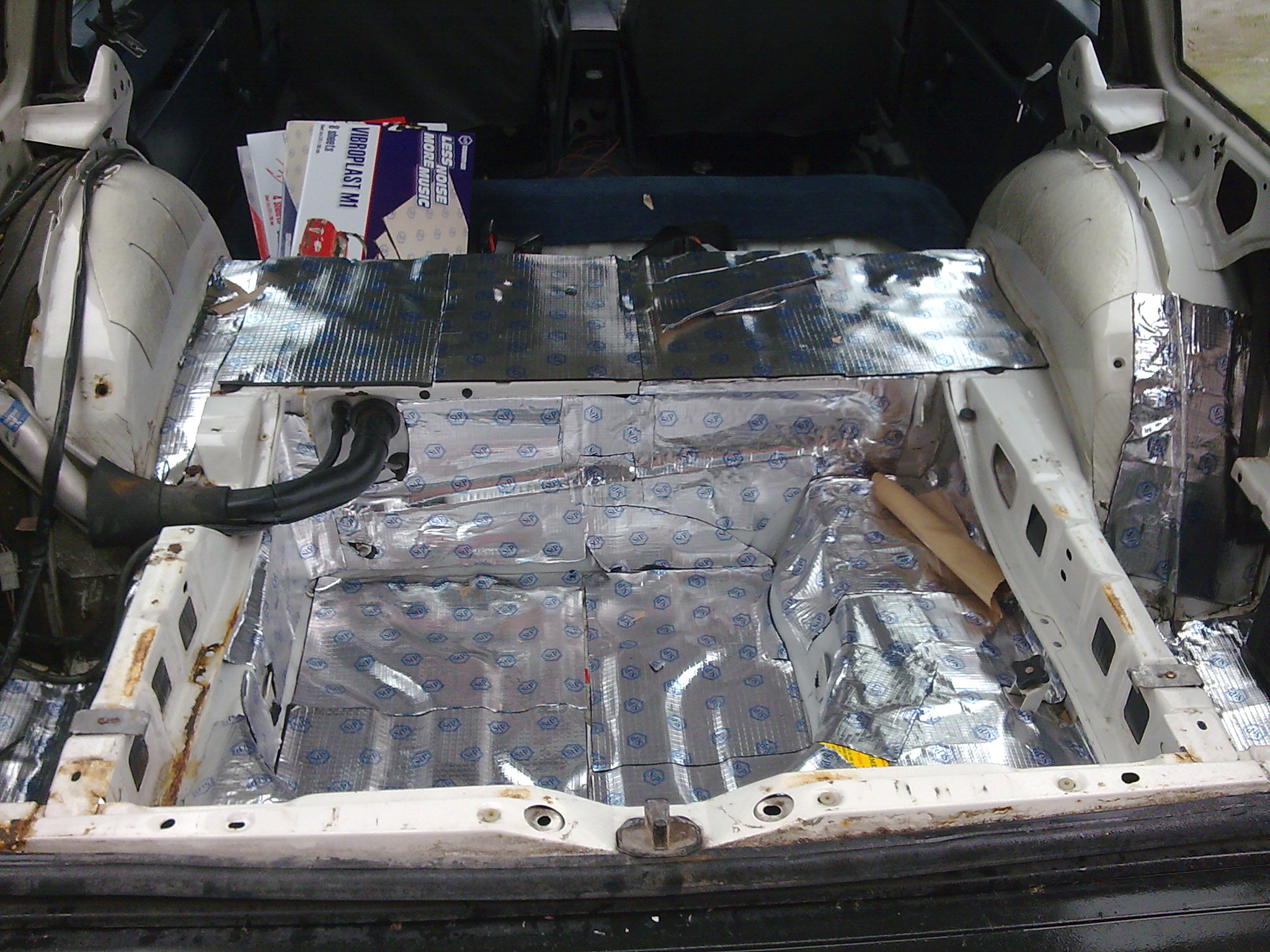

                • #38

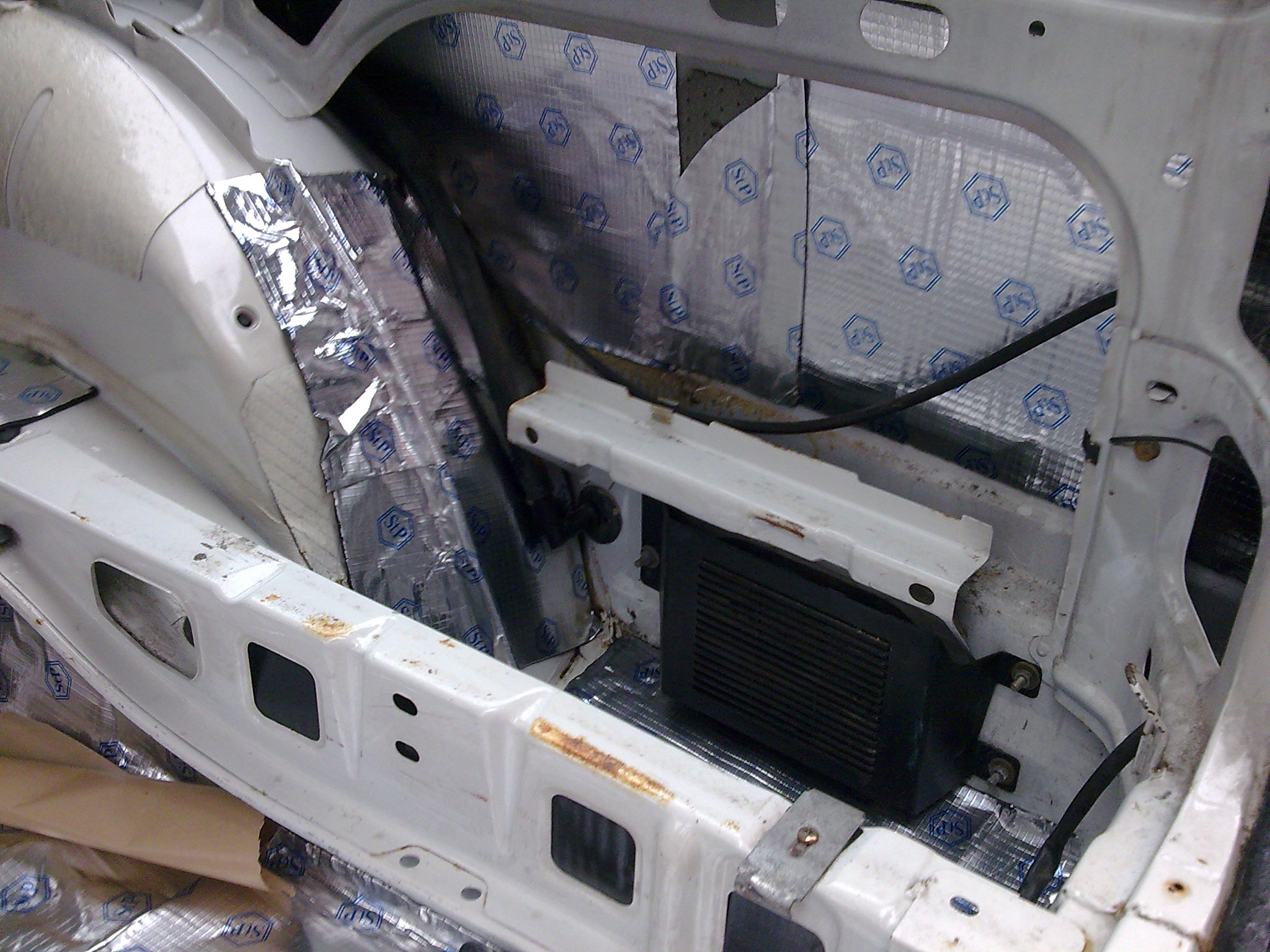

                  Da har jeg vært ute noen timer og begynt som smått med demping av bagasjerommet. Vasket det reint først og lot det tørke. Så la jeg tykk Bimast Bomb i reservehjulsbrønnen,og over bakakseltunnell. Vibroplast brukte jeg til innerskjærmen og over hjulbuene.
                  Så har jeg laget jord til begge batteriene,og + kabel fra det ene til det andre.
                  Men nå begynte det å regne kraftig her ute,så e her tatt meg en pause,om ikke avslutta for kvelden....

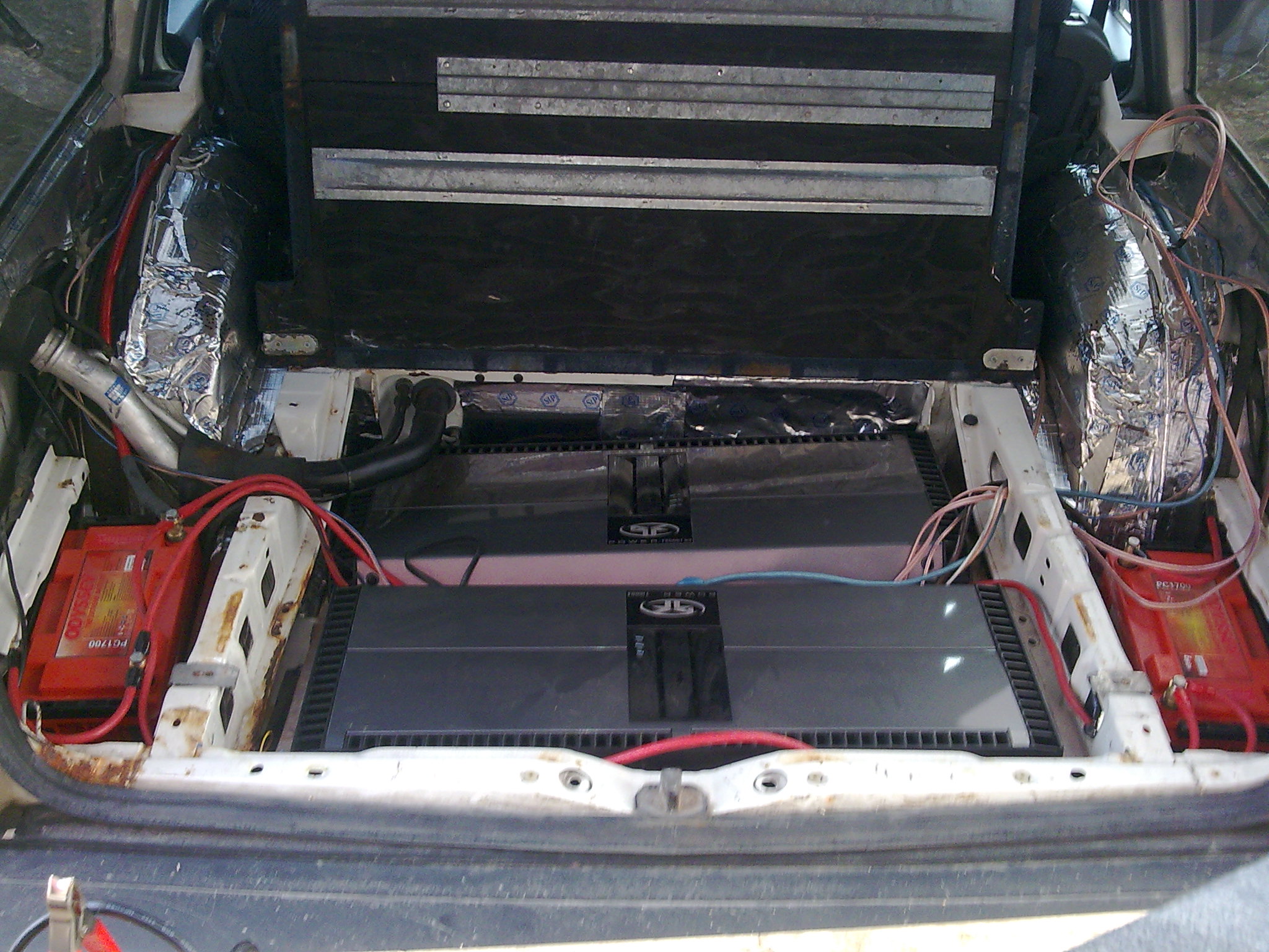

                    Sist helg holdt jeg på noen timer og monterte i anlegget. Har ikke dempet taket ennå,da jeg mangler vinyl for å trekke om taktrekket. Gidder ikke ta det ned to ganger lissom...

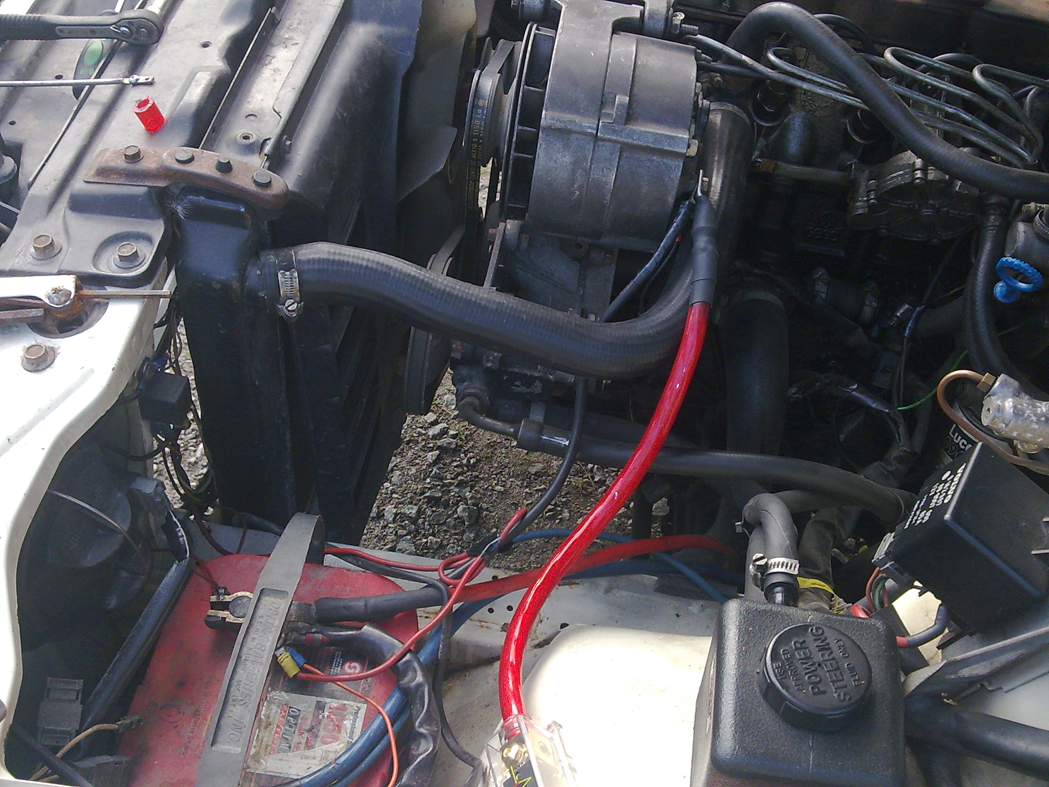

                    Så satt jeg inn en 100A dynamo og dro 50kv2 fra den og bak til batteri bak.
                    Så hele denne uka har jeg spilt litt på elementene for å myke de litt opp.
                    Så kom Lørdagen,og da var jeg klar til DB-drag. Kickstar/Bilstereo/Go´lyden stilte som vanlig opp og vi var heldig med været. Ikke så mange som hadde møtt opp men noen biler stilte på Drag´et.

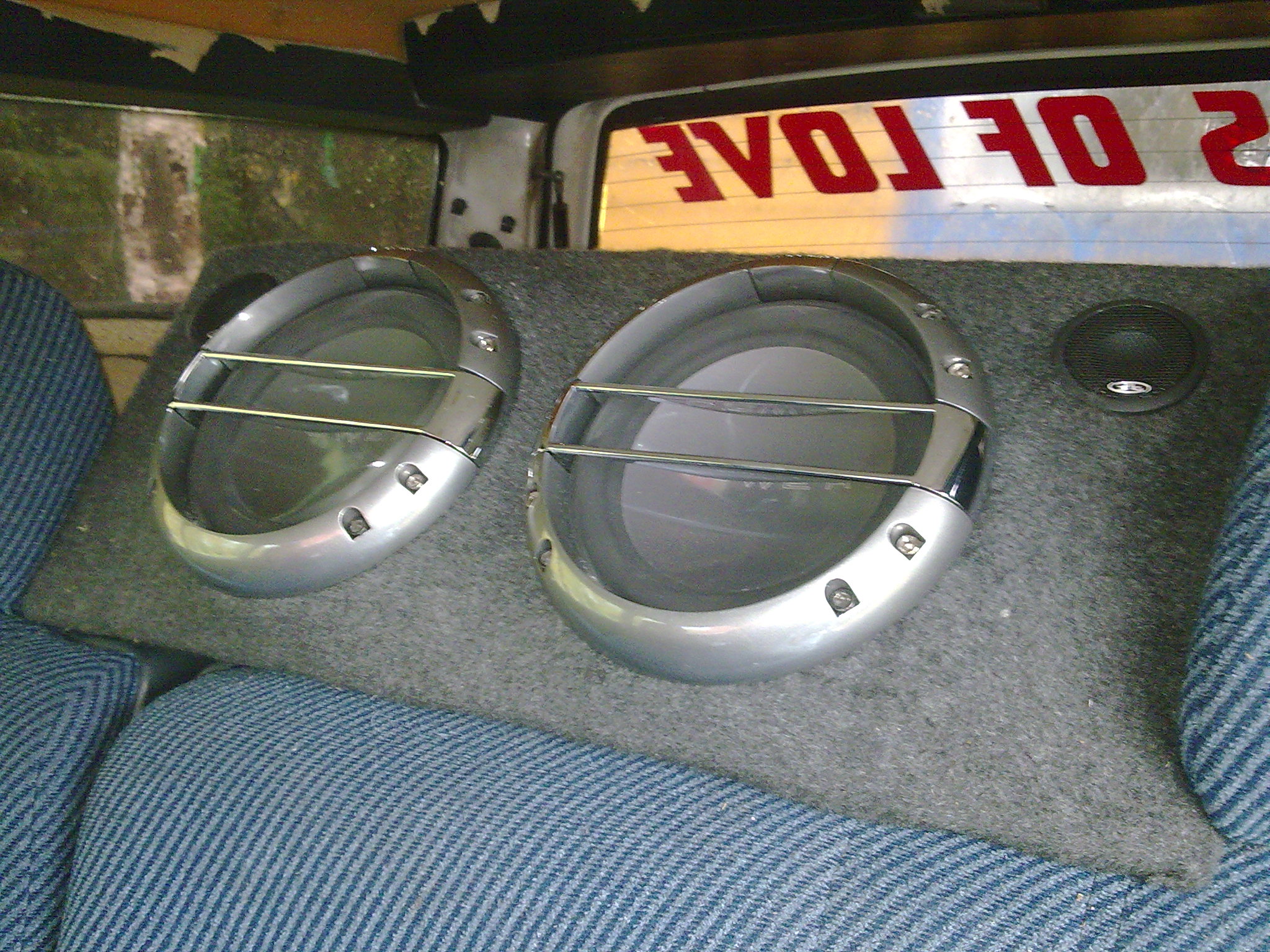

                    • #40

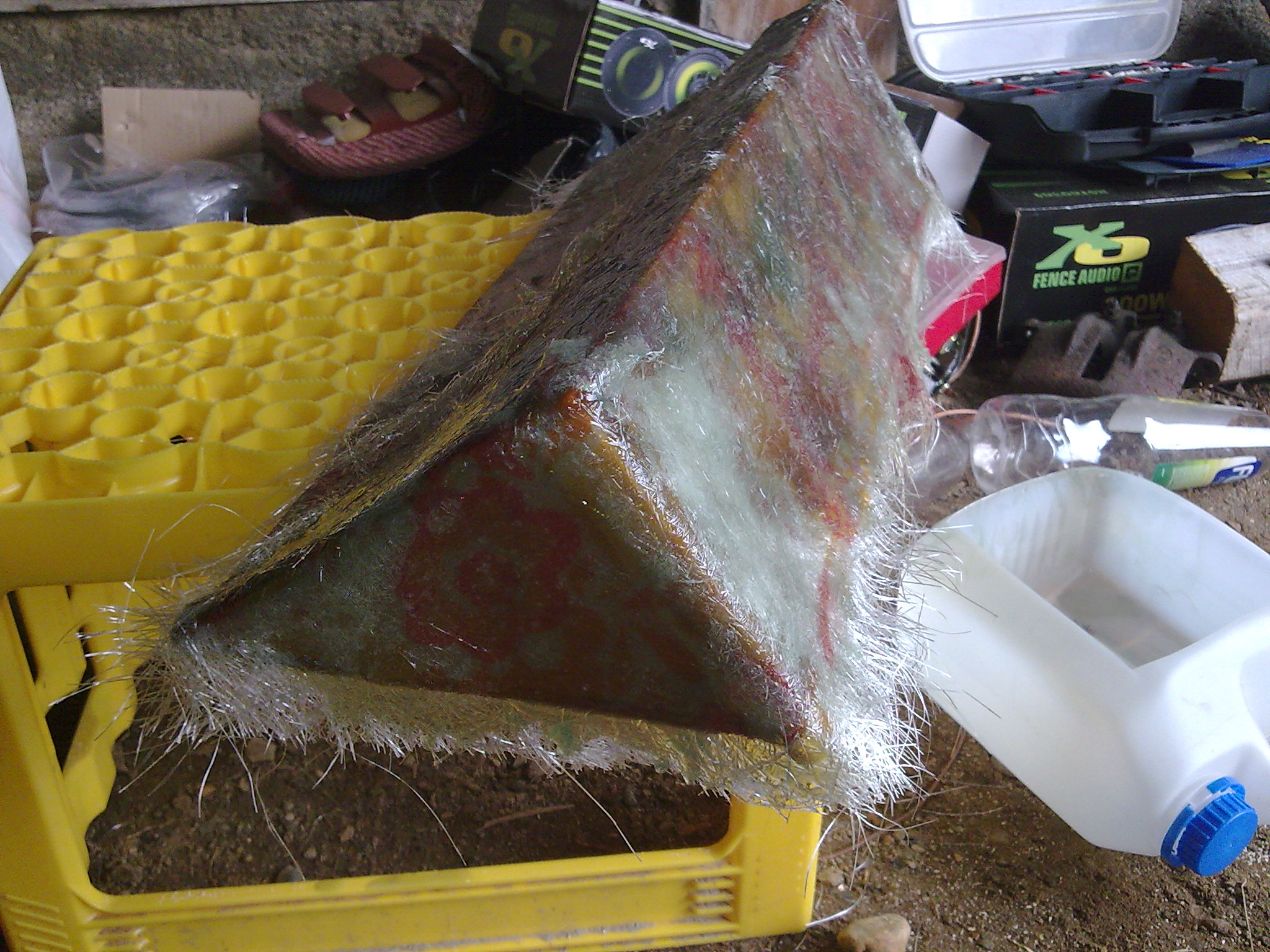

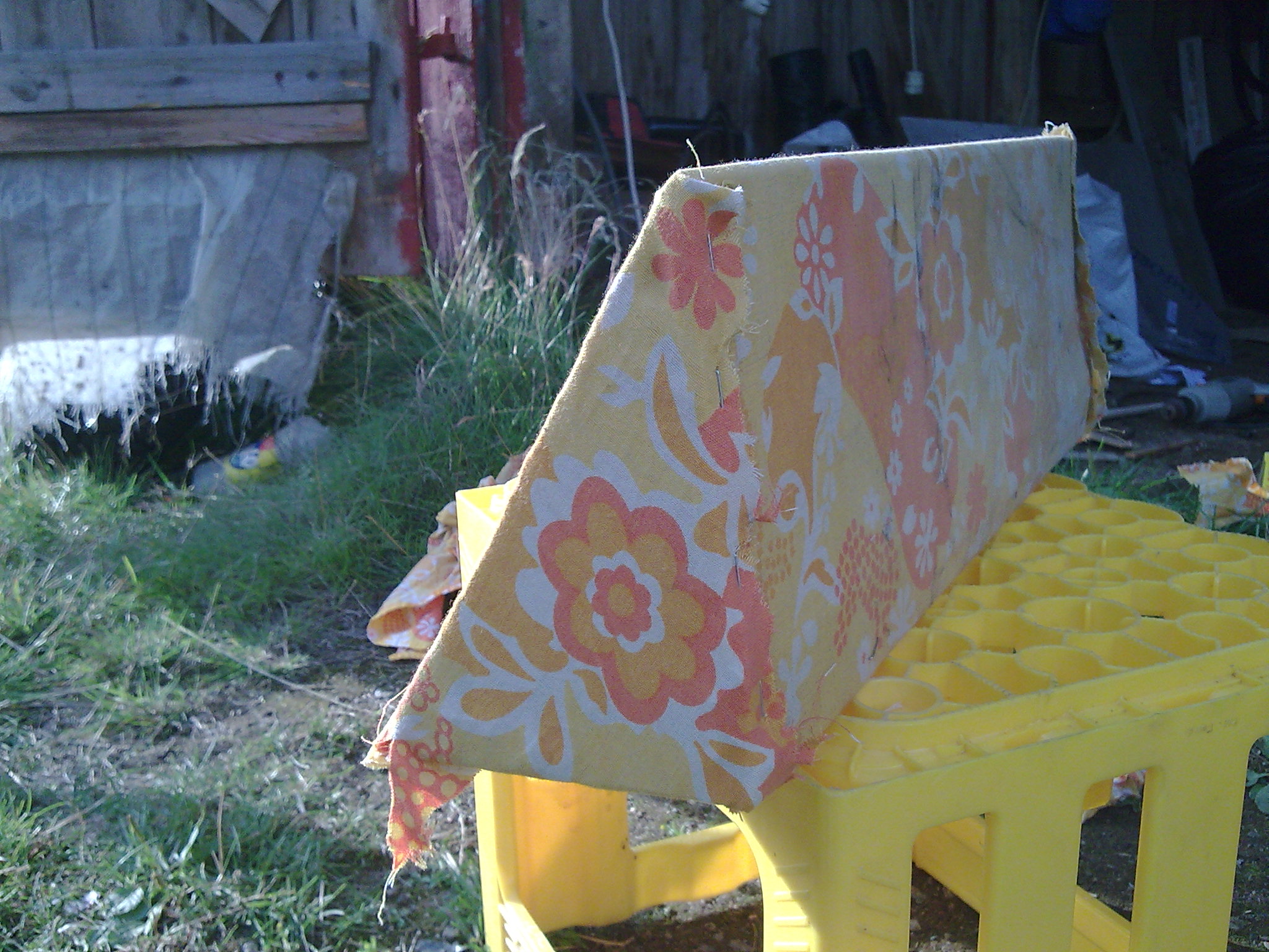

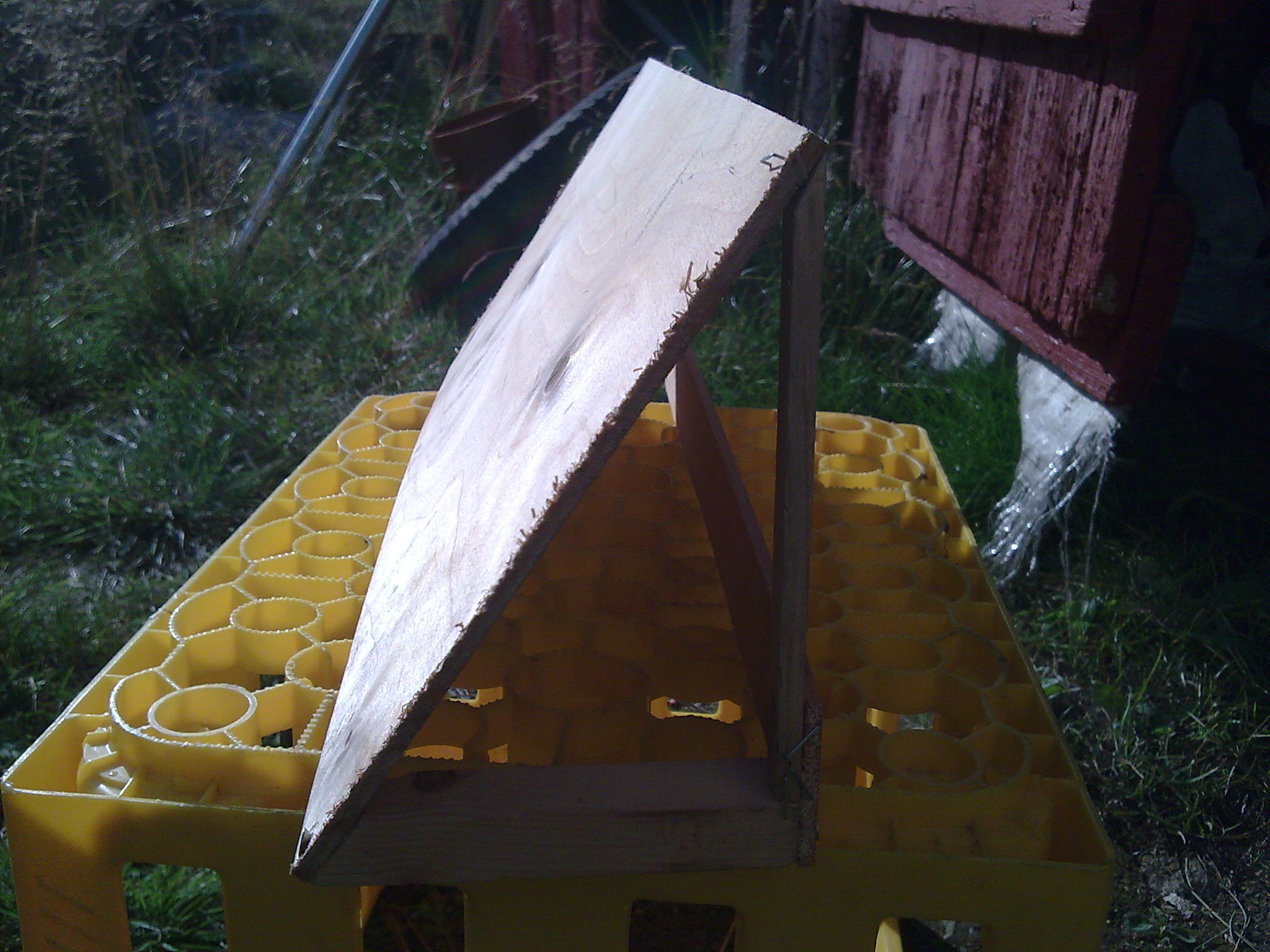

                      Da har jeg prøvd meg på litt Polyester og glassfiber....
                      prøver å lage en slags boks til 2x6.5-tom+diskant som jeg ska prøve å plassere mellom nakkeputene bak.

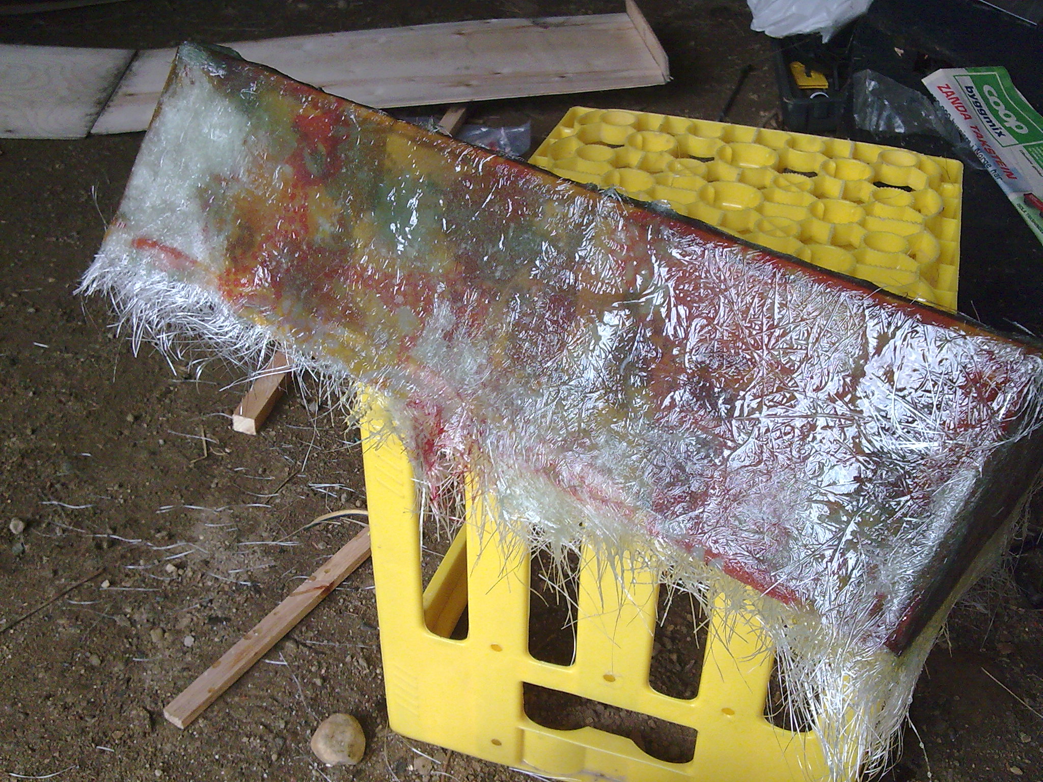

                      Laget først en slags ramme med litt tynn kryssfinér og noe tynt avkapp fra noe bord. Så hadde jeg ikke fleech,men et gammelt putevár gjorde susen. Stiftet dette til ramma,og blandet polyester og herder....
                      Da jeg hadde dynket "puteváret" med polyester,la jeg på litt glassfiber-matter og dynket polyester over duken. Ble litt overrasket at ikke penselen ble full av hår fra duken,når jeg pensla på Polyester.... Men jeg tror at en må ha ny pensel for hver gang en skal bruke Polyester. Det nytter vel ikke legge den i en luft-tett pose vel?Click image for larger version

                        Det skjer ikke så mye med bilen,men litt små-pjusk har jeg klart å gjøre....

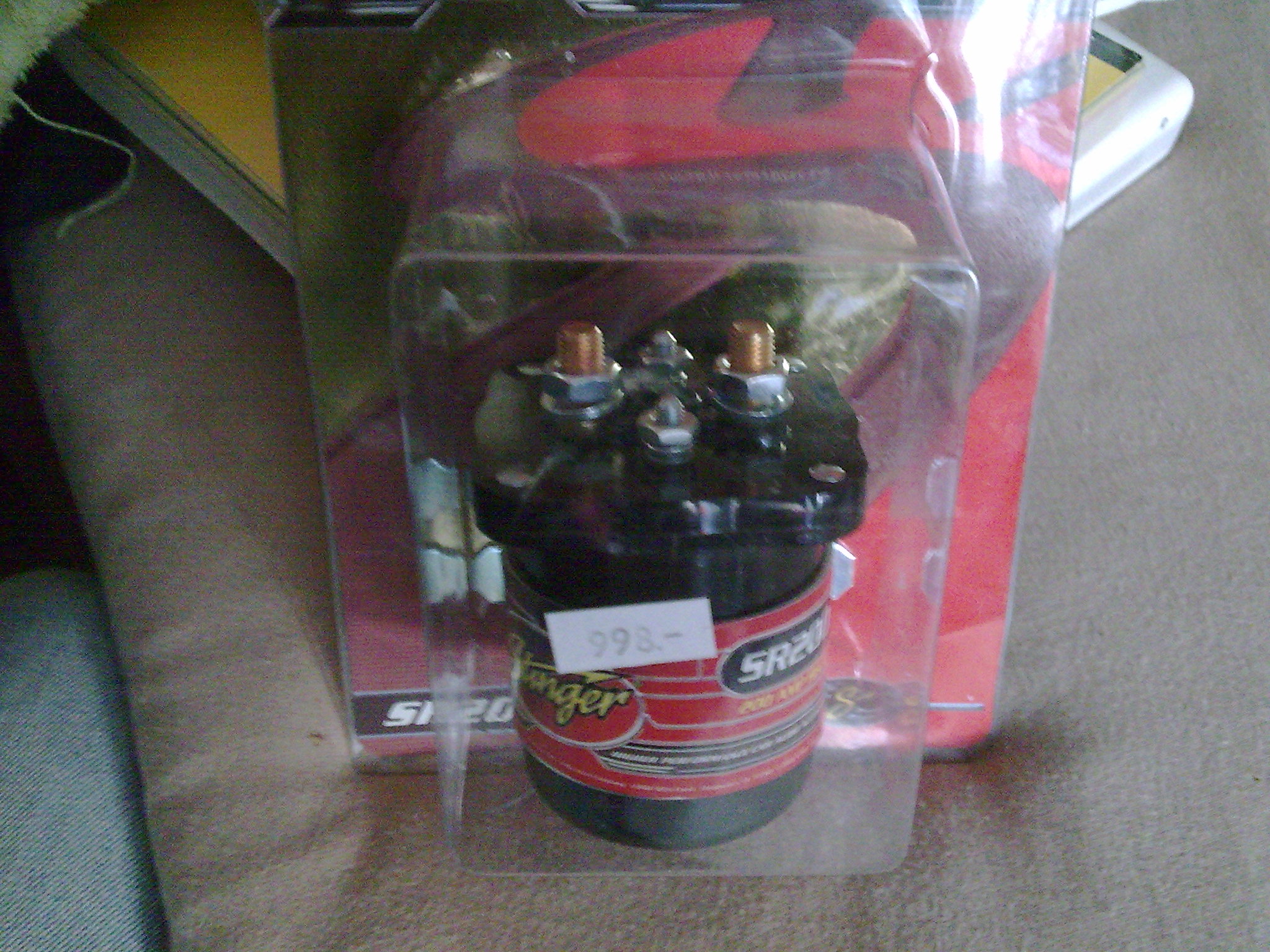

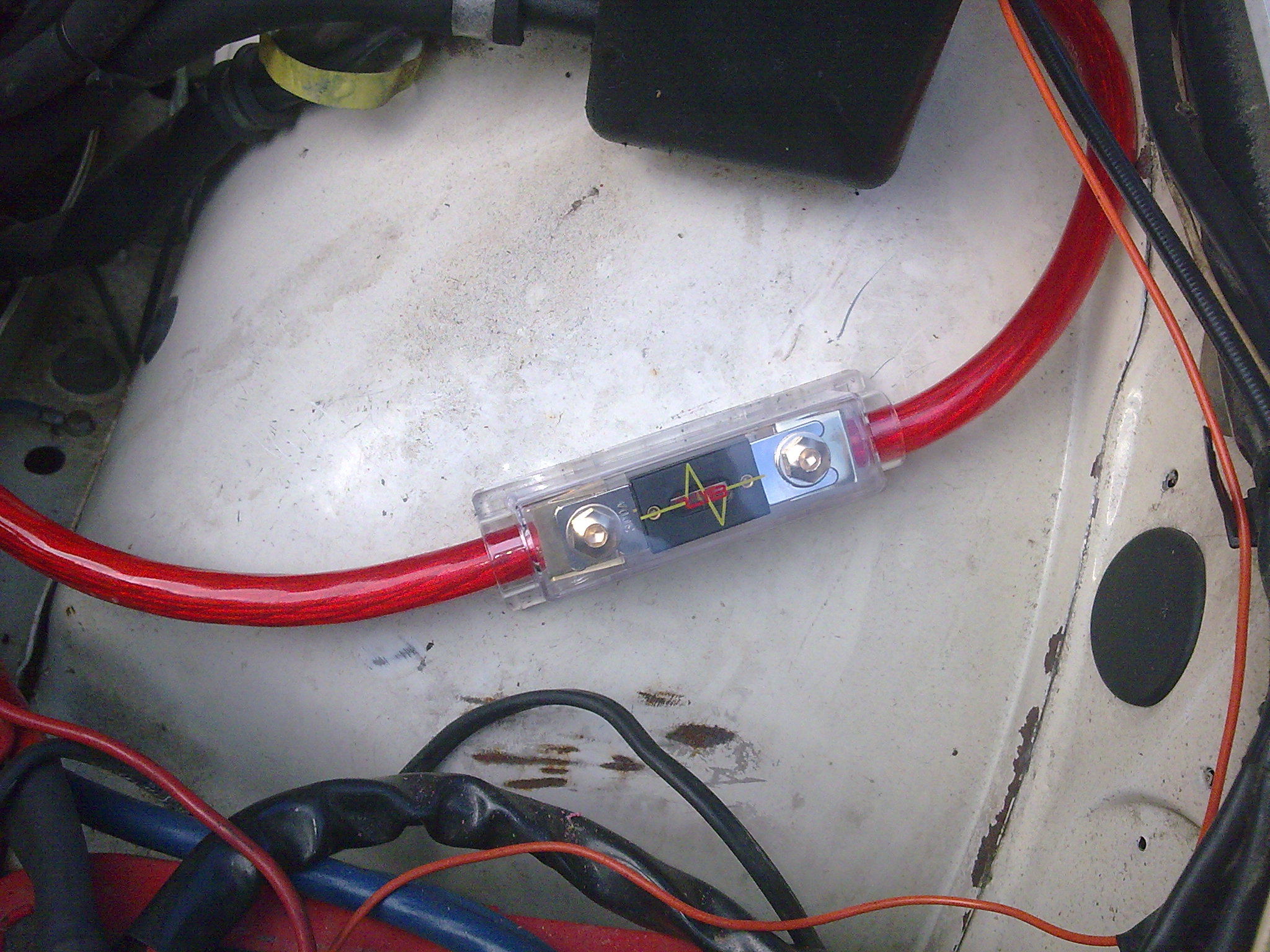

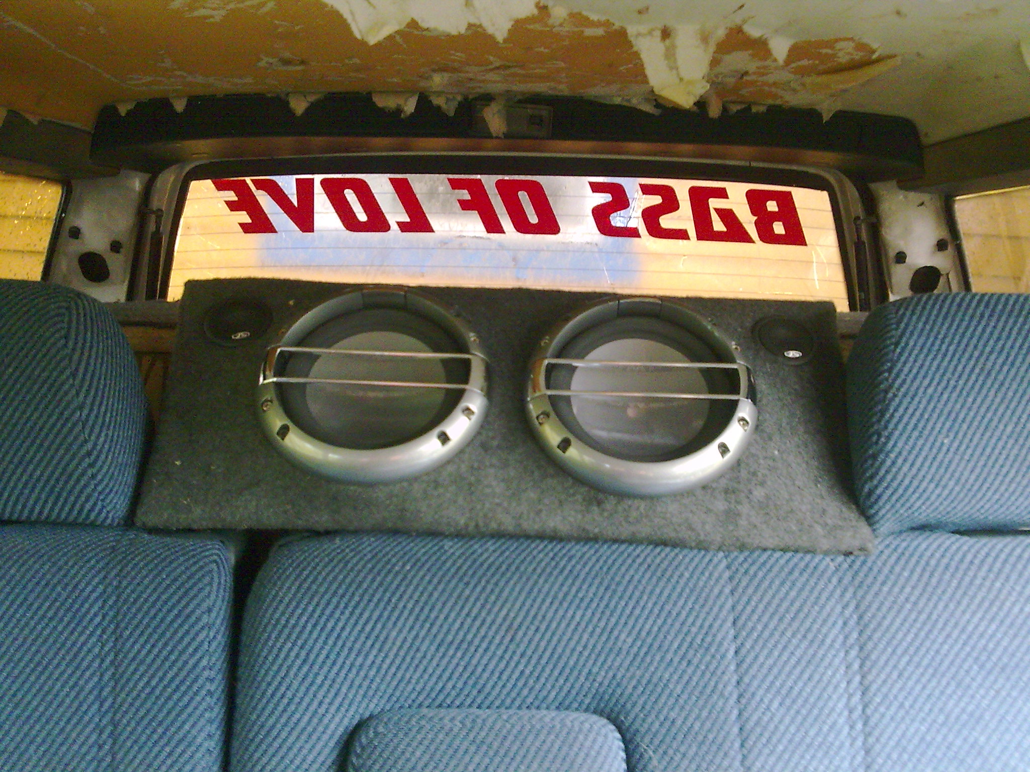

                        Har montert sikring på kabelen fra Dynamo til Batteri bak. Og jeg har kjøpt Stinger 200 Amperé isolator(ikke montert ennå).
                        Så ble jeg ferdig med den kassa jeg støpte i Glassfiber/polyester. Fornøyd med den til å være første gang jeg gjør noe slik....
                        Så har jeg kjøpt M5-Gjengestang som jeg skal kutte og bruke til å feste elementene med,siden de bare er skrudd fast med tre-skruer. Blir jo som sagt Islagsmutter på baksiden....
                        Som dere ser fikk jeg tak i et MEGET billig R/F Power T162s sett som jeg har montert i kassa.... Lyden ble faktisk helt grei....
                        Bol

                            Idag har jeg fått satt i et sett i dørene bake(DDaudio C5.2) så nå er det blitt akseptabel lyd i baksetet.... Bilder kommer imårra....
