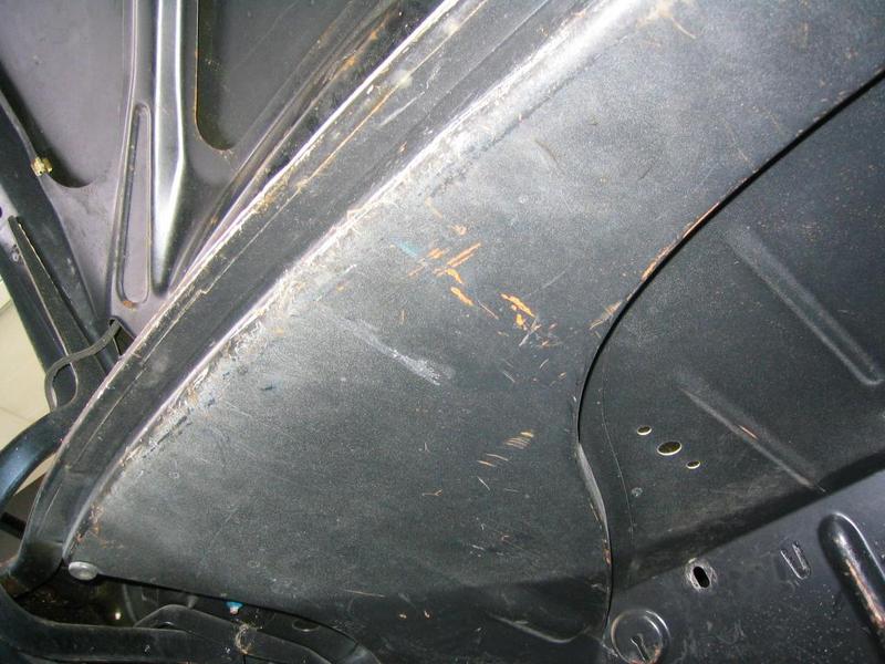

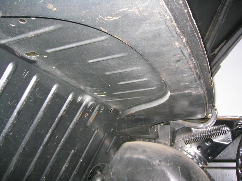

                            Det er en "kasse" under der originalt. Vet ikke om den er tett, men antar det. Ikke store volumet, men likevel. Antar dybden kan være noe slikt som 5cm eller så. I hattehylla mi er det fra fabrikk markerte ringer for høytalere i stålet for utkapping. Diameteren er komplett urbukelig dog. Fram med vinkelsliperen!

                              Men hvis du først skal ha noen midbasser, hvorfor ikke bare lage de orginalkassene større, så slipper du å kjøpe så dyre elementer, og det vil i tillegg spille bedre når det får litt volum å puste i.
                              Har du bilder av "kassene"?

                                Her ser man disse kassene. De er nok opprinnelig ment for avlufting av kupèen.
