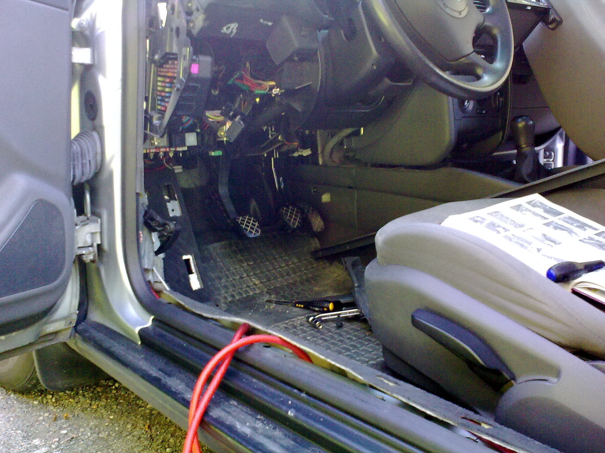

Fikk lagt alle ledninger og montert bak høytalerene, vill lage en kasse til subwooferen som en middeltidig løsning for å høre hva den kan

da var alt i bilen å det speller helt rått! veldig fornøyd. Lei for at jeg ikke fikk tatt noen bilder av installasjonen. men skal legge ut et ferdig bilde når bagasjen er ferdig.
