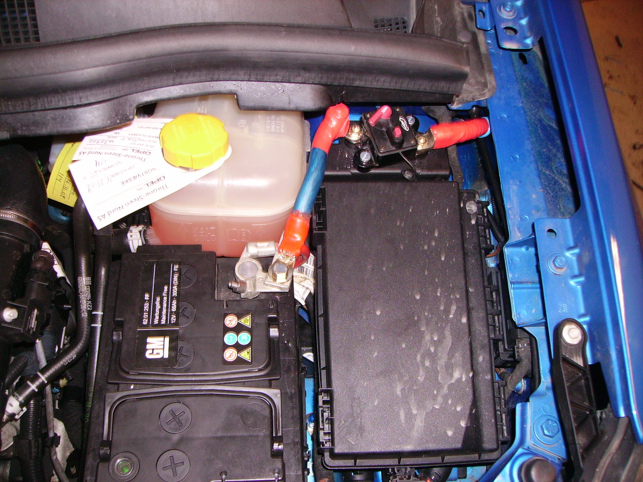

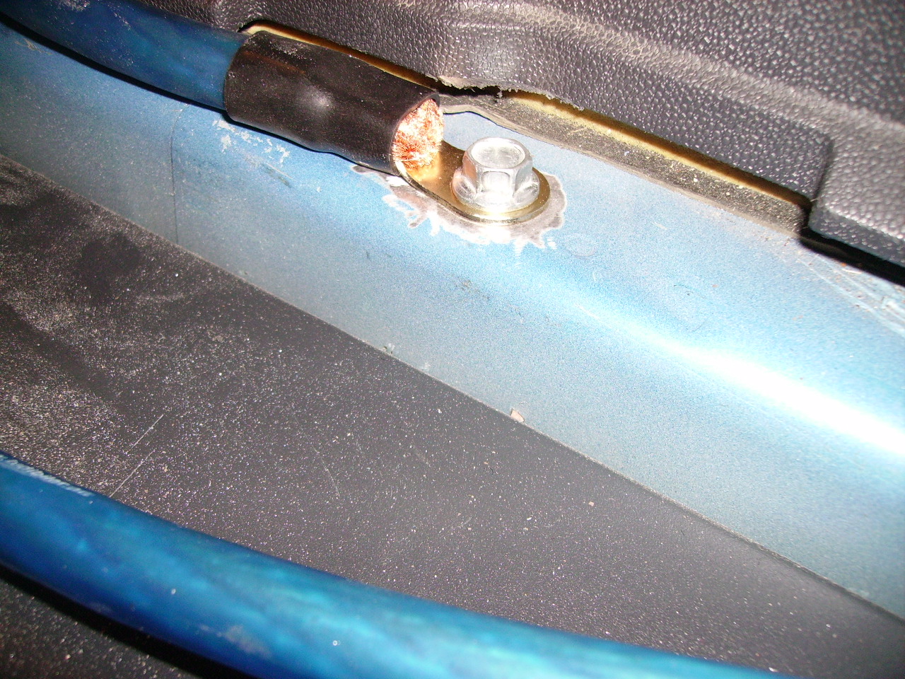

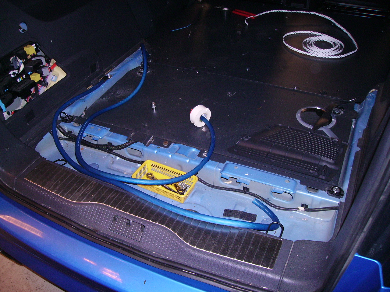

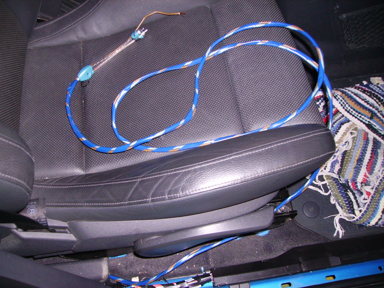

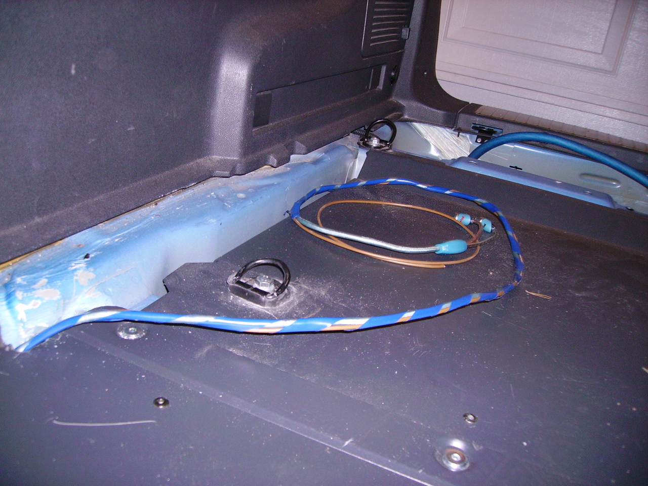

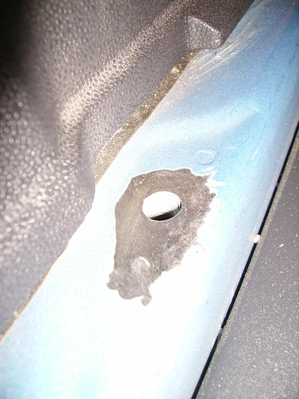

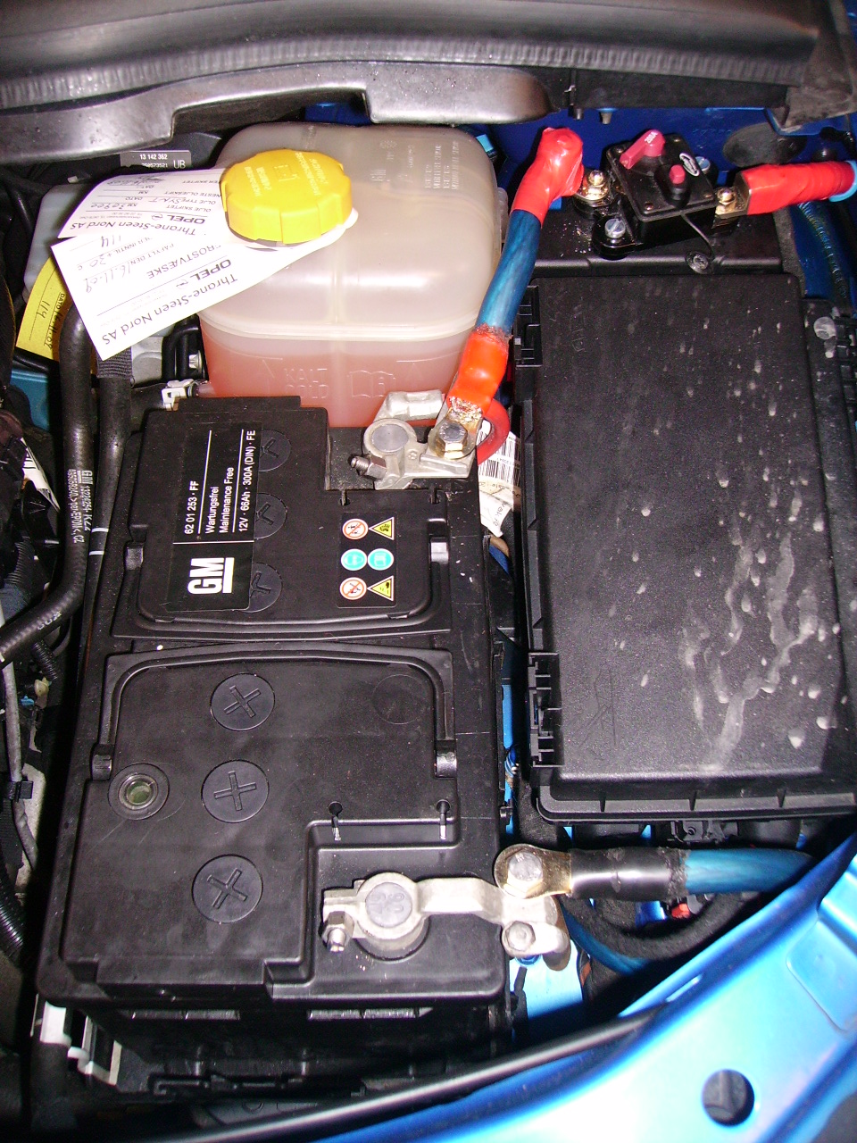

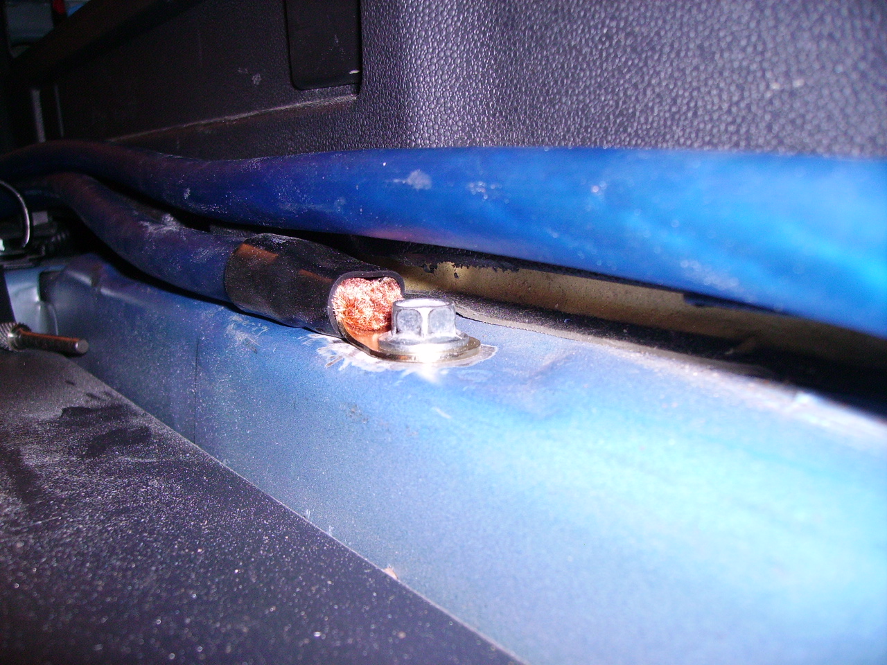

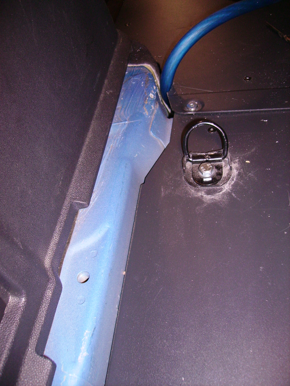

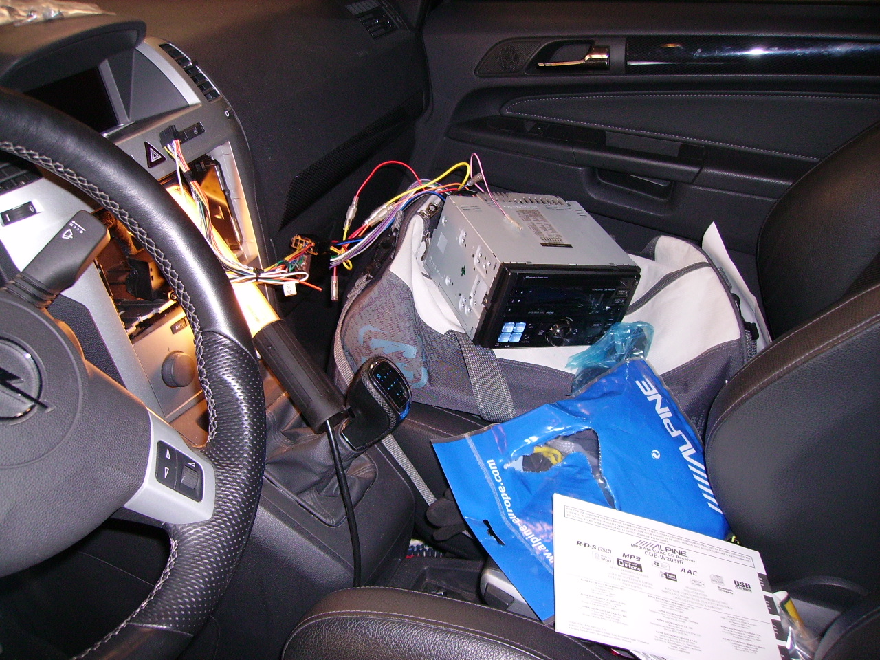

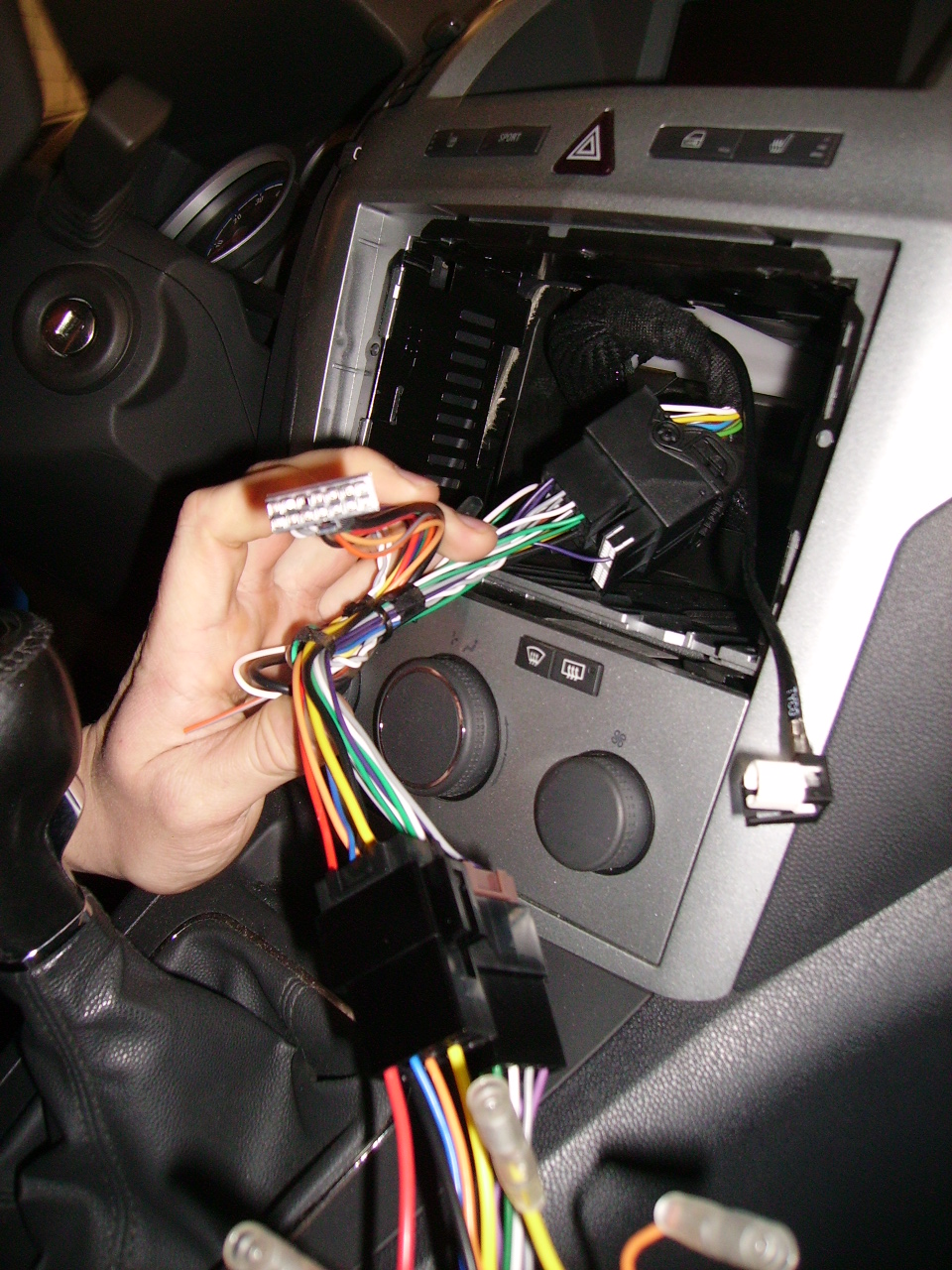

Da kommer dagens update, og sefølgelig med bilder...

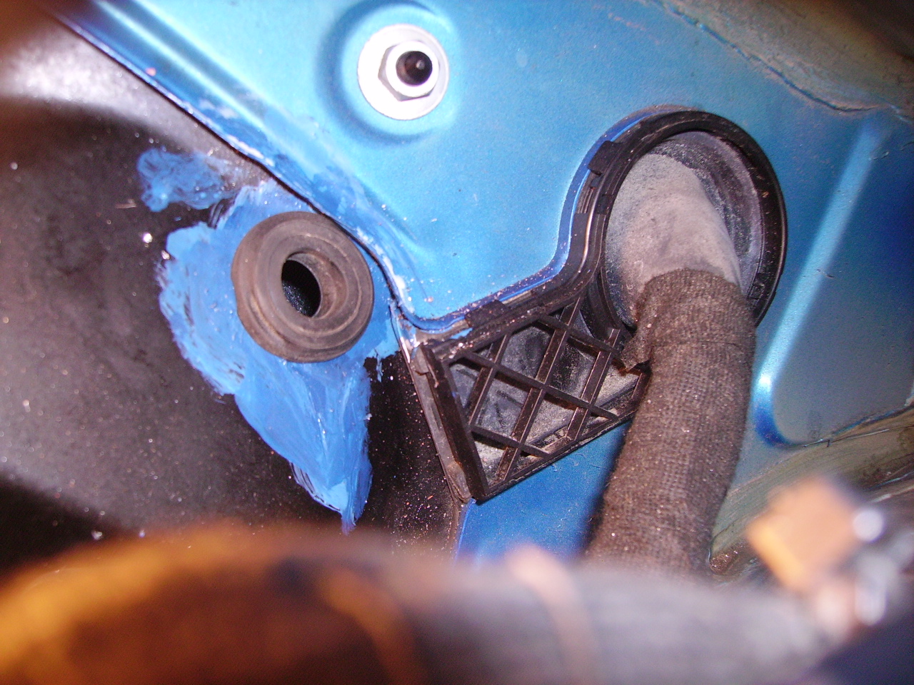

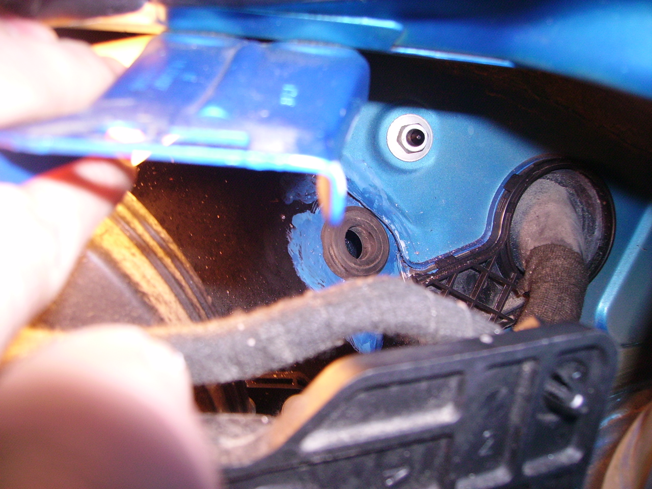

Jording, +12 kabel er trekt ( ble ikke noen bilder av 50mm2 under dasj og deksler, men ble bra), skal få ut noe bilder av det i morgen..

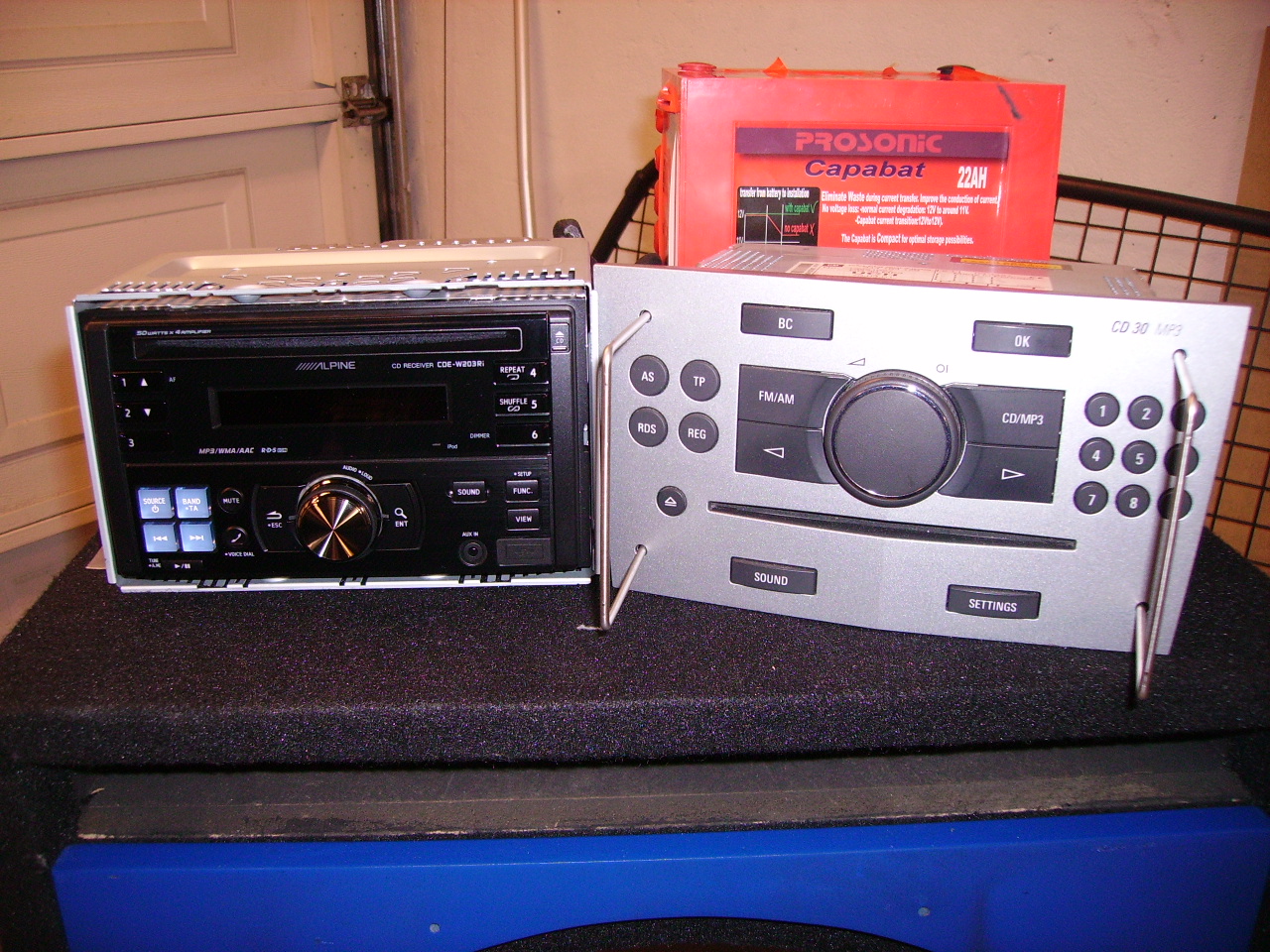

Batteri er på plass igjenn, og stereoen er bytte sånn halv veis ut.... Men den fikk jeg ikke til å virke
Jordingen fikk flest bilder selv om det gikk absolut fortest, men greit med litt innspirasjon for andre..
Gjennomføringa i torpedveggen ble flytta litt uten om plannen får å kun bore igjennom en stål vegg...Last edited by OpelPower; 05-04-2010, 01:10.Jørgen Dyver - 95 78 60 52

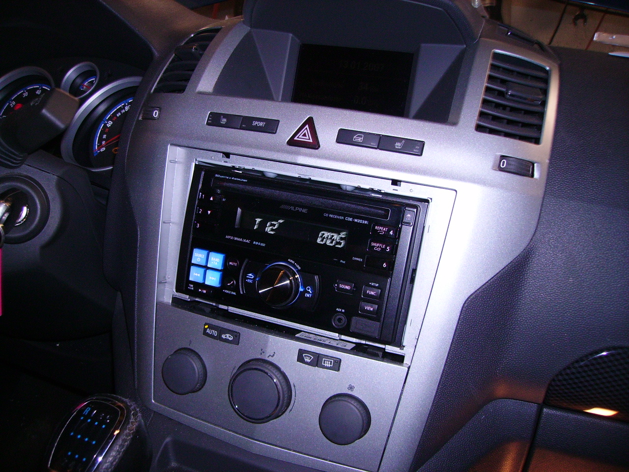

Har fått spillern til å funke nå, lydkvalitteten er på et helt annet nivå en før! knall fornøyd
Alt avknapper på rattet og menyer funker som før også
Så ser ut til at høytalerne i dørene blir stående en stund til da...Jørgen Dyver - 95 78 60 52
