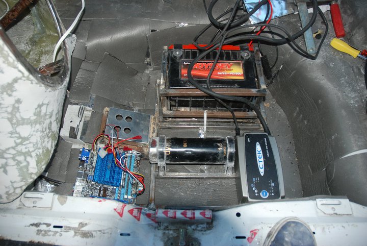

  • Tor, skal du bruke de terminalene som er på siden av batteriet (der Odyssey-logoen er), rett ved metallet som går over der?
    • Nei skal ikke det : ) Hence stålstangen er så nerme. Skulle jeg gjort det hadde jeg tenkt ut en annen plan

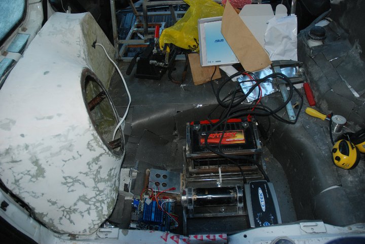

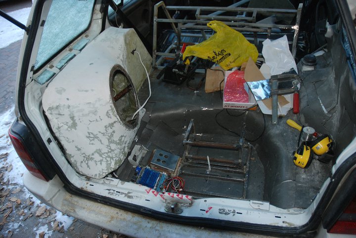

                    • Har vært litt uti garasjen og fått gjort litt. Ikke stort som er veldig dokumentbart materiell siden det eneste jeg har drevet med er tetting av kassene som aldri ser ut til å bli tette av en eller annen jævla grunn.
                      På den andre siden funker den ene kassen veldig bra, hele huset rister under burping av sinustoner

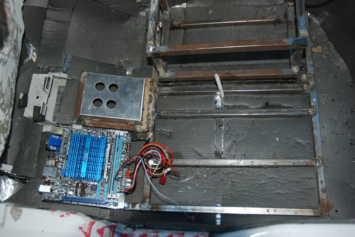

                      Ellers lurer jeg litt på hvordan jeg skal få festa tingene.
                      Slik jeg ser for meg og feste kassene er og borre 2 høl opp på hver side (2 oppe og 2 nede) også sette en mutter på som jeg sveiser fast til karroerseriet.
                      Med batteri,carputer og div racket så tenkte jeg og bare borre rett gjennom hjulbrønnen og bruke mutter på baksiden samt klaske på en god dash med tektyl for å forhindre det fra å ruste.
                      Forsterkerracket vet jeg ikke helt hvordan jeg skal få festet da dieseltanken er rett under der så jeg er litt redd for at jeg borrer rett igjennom den som igjen ikke er en helt god ide. Å sveise ramma til karroeseriet er utlukke da jeg er nødt til å kunne ha muligheten til å ta tingene ut samt sette dem inn igjen pga tilpassingsmuligheter.
                      Noen tips på hvordan en skal feste ting?

                      • Sveis en skrue på huet som du trer ramma nedpå ; )

                        • kan jo bruke popp mutter, må nok regne med noen ekstra skruer, men funker fett
