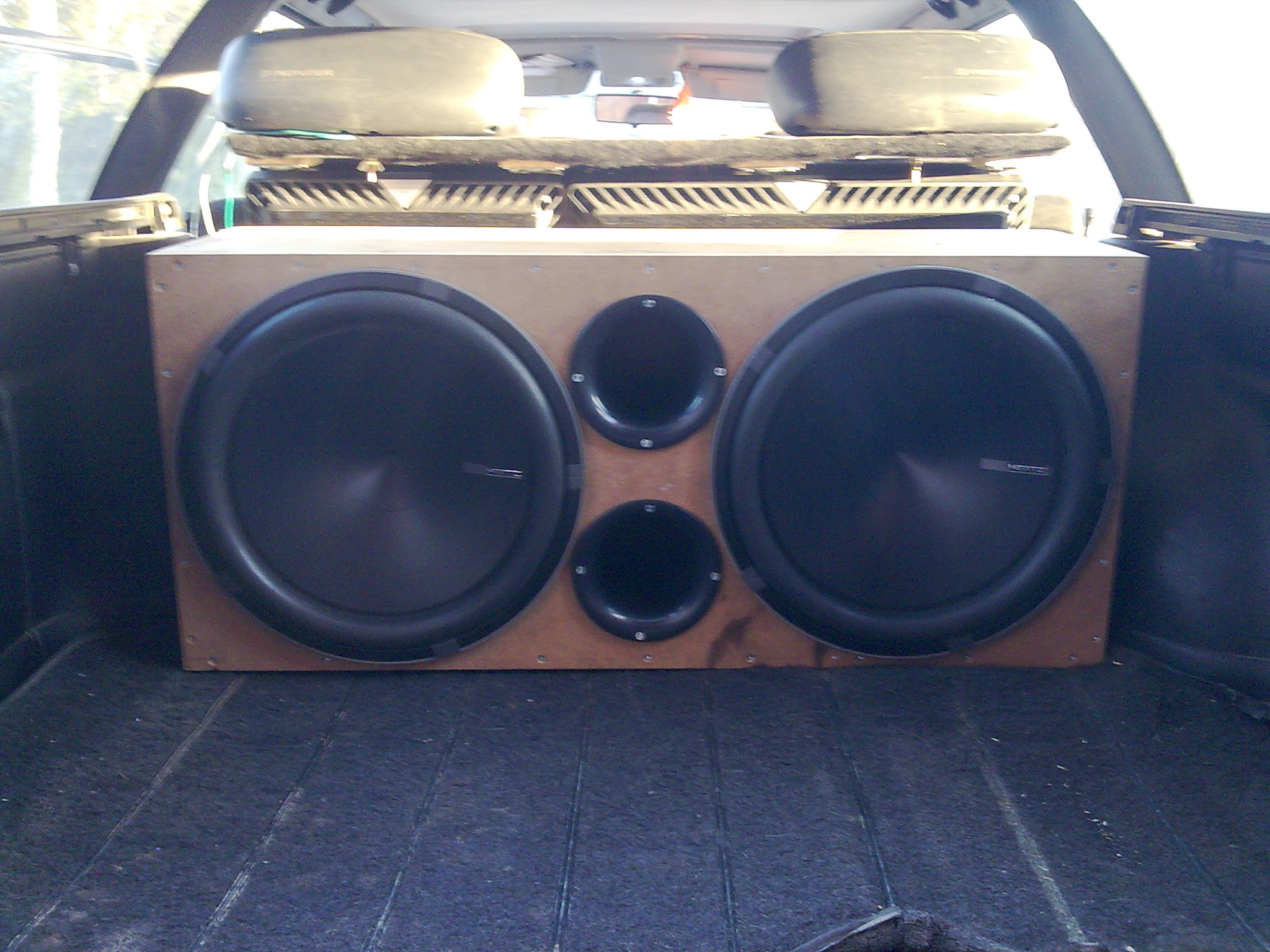

                Idag fikk jeg pakken med reflexrør fra Installbay. Monterte de i kassa med DDaudio-elementene,men jeg syns ikke det ble vesentlig bedre. Skuffa er vel heller rette ordet. Ikke for at DDaudio-elementene er noe dårlige greier,men de passet bare ikke til å være i 120ltr.
                Så da var jeg nedi kjeller´n å henta fram Hertz HX380D og varmet stikksagen.
                Det ble VESENTLIG bedre,men jeg fikk de til å begynne å lukte. Har ikke fått spilt så veldig mye med de sånn at jeg kan komme med noen uttalelser om selve LYDEN dah. Forsterkerne har også fått en "bd-synk"-kabel,så nå er de som EN enhet.

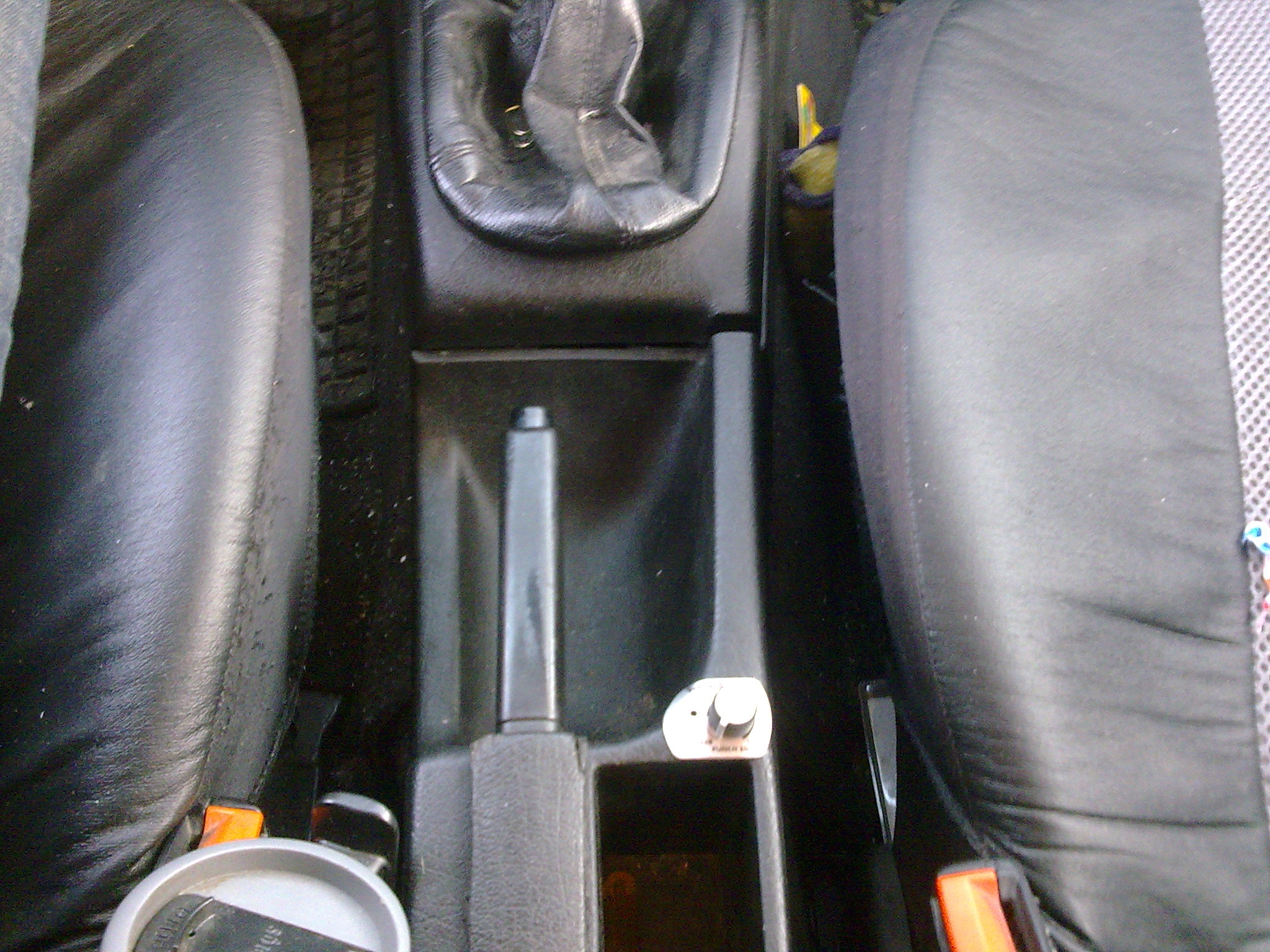

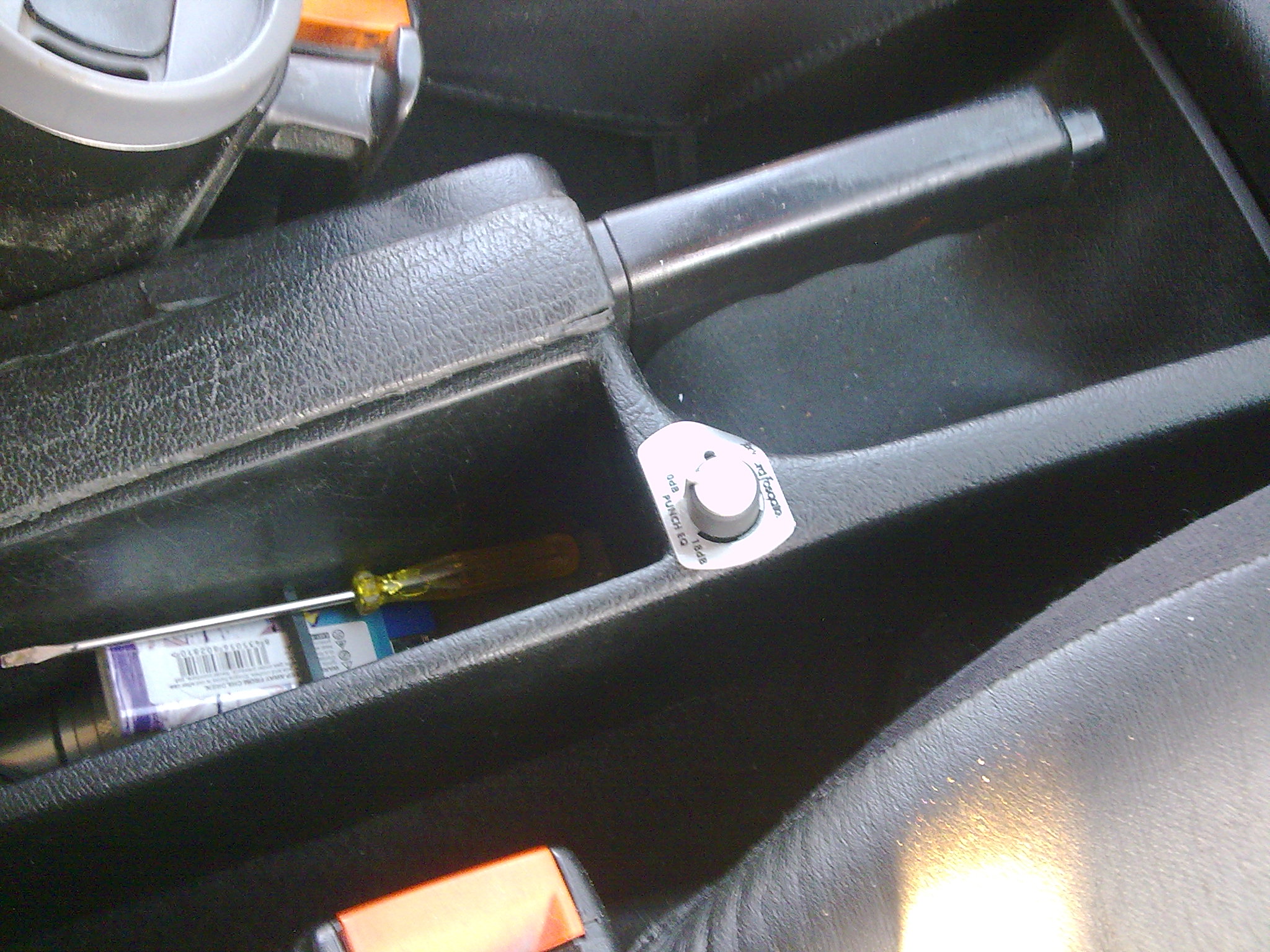

                Monterte også bassremote i midtkonsollen. Plasseringa ble jeg veldig fornøyd med.

                  Tror nok du skal få riktige mål på kassa til de DDene. Finner du ut volum så kan jeg tegne kassa.
                  Så nå trenger du bare justere på ene forsterkeren? Kanskje vi tar oss en dag og lager nye kasser. Skal bygge ny selv. Tar for mye plass....

                    Se der har du fått montert de gamle Hertz subbene mine Om det lukter brent, kjører du nok litt for mye effekt på dem.
                    Fikk vel kanskje litt kraftig kost de DD elementene også.Blir nok kanskje litt heftig kost med de monoblokkene der,om du vrir litt hardt på volumet.At du spillte høyere og bedre med 2 subber beregnet for sq,syns jeg var bare morro.Men kassen har mye og si.Er den helt på jordet,vil det ikke spille optimalt uansett.
                    Om du tenkte på meg Genexxa,så ble de aldri kjørt så hardt at det luktet brent når jeg eide de. Jeg hadde ca 700 watt rms pr bass tilgjengelig når jeg eide de.Det fungerte meget bra Nå husker jeg ikke helt hva de tåler,men kunne det være 750 watt rms de tåler? Litt headrom er jo bare greit,men da må man også være litt forsiktig med volumet.
                    Skal du ha skikkelig moro kasse bassoflove.Så lager du en kasse på 180 liter netto med 4 stk 4" aeroporter med en total lengde på 38 cm.Altså om du handler aeroporter fra ljudia.Monterer du bare endestykkene på rørene.Da får du en tuning på rundt 35 hz.Gjerne med elementene vendt mot taket og portene vendt mot bagasjerommet.Det fungerer MEGET bra og spiller grisedypt.Er stor forskjell på kassen Hertz selv anbefaler og den på 180 liter.Er mye mer morofaktor med den på 180 liter.Så vidt jeg har forstått liker du å spille høyt.Så da burde du prøve en slik kasse jeg nevnte her

                        Nåer dette en bil jeg bruker i jobbsammenheng,så jeg er ikke sikker på hvor mye mere plass jeg kan ofre hvis du forstår. Skal ha med meg 3-4 esker fra Bakehuset og slik kassa er nå er det Perfekt med plass. Kan ofre 20-25cm til i dybden som gjør at kassa blir mulig 20-30 liter større.
                        Jeg syns de Hertz-subbene bare spiller bedre og bedre.
                        Planen er vel nå å få en litt større kasse,og prøve de DDaudio 1515. Og se om ikke Søster får Hertz i Volvo ´n sin.
                        Vet egentlig ikke hvor mye effekt jeg gir de elementene,men i 2ohm skal Ampene gi 5500 watt. Kjører "kun" 4 ohm´s belastning på dette nå da

                          Du får regne litt på det og se hva du får plass til.Skulle da få noen liter om du bygger den 25 cm dypere i dypden.Ser den med at du må plass til bagasje også.men om du engang skulle få anledning til å bruke en større kasse.skal jeg love deg det blir noe helt annet
                          Om ikke søsteren din blir fornøyd da,blir hun vel aldri det
                          Er jo ikke verst når man får montert anlegg og får låne utstyr.
                          Om de yter 5500 watt i 2 ohm,skal de i sånn ca i teorien yte 2750 watt i 4 ohm.Altså 1375 watt rms pr bass.Nesten det dobbelte av hva de tåler.Nå er jo musikk dynamisk,så du vil jo ikke utnytte maks effekt konstant uansett.Så er det jo avhengig av at du har nok strøm for å kunne levere oppgitt effekt også.Men at du klarer å mate de med mer effekt enn de tåler,tviler jeg ikke på i det heletatt.Om du er litt slem med volumet.

                            Sånn som jeg kan se det er den kassa di ca 90 cm bred og 40 ca høy. Om du kan avse 30 cm til i dybden har du da 108 liter ekstra. I tillegg har du jo en del å gå på i bredden. Over hjulbuen...
                            Med DDene tror jeg den kassa hadde en tuning på 70-80 hz...

                              Kan sikkert avse 30cm i dybden jah. Jeg har egentlig avtale med Snekker Andersen om ny kasse,men jeg skulle kansje ha hatt en mere tilasset kasse til Lene sin 360. ekke sikkert den kassa jeg nå har i Passat´en går nedi Volvo´n hennes. Og en anna ting... hadde jo vært tøft med 3 stk elementer. Sånn i 745-stil(pyramide-form)
                              Men da er det mest gunstig med 12´ere
                              • #45
                                Vi kan jo se litt på det i helga? De hertzene skal ha 60 liter med 100mm x 250mm port (31Hz) pr stk i følge installbay... Det har du god plass til.
