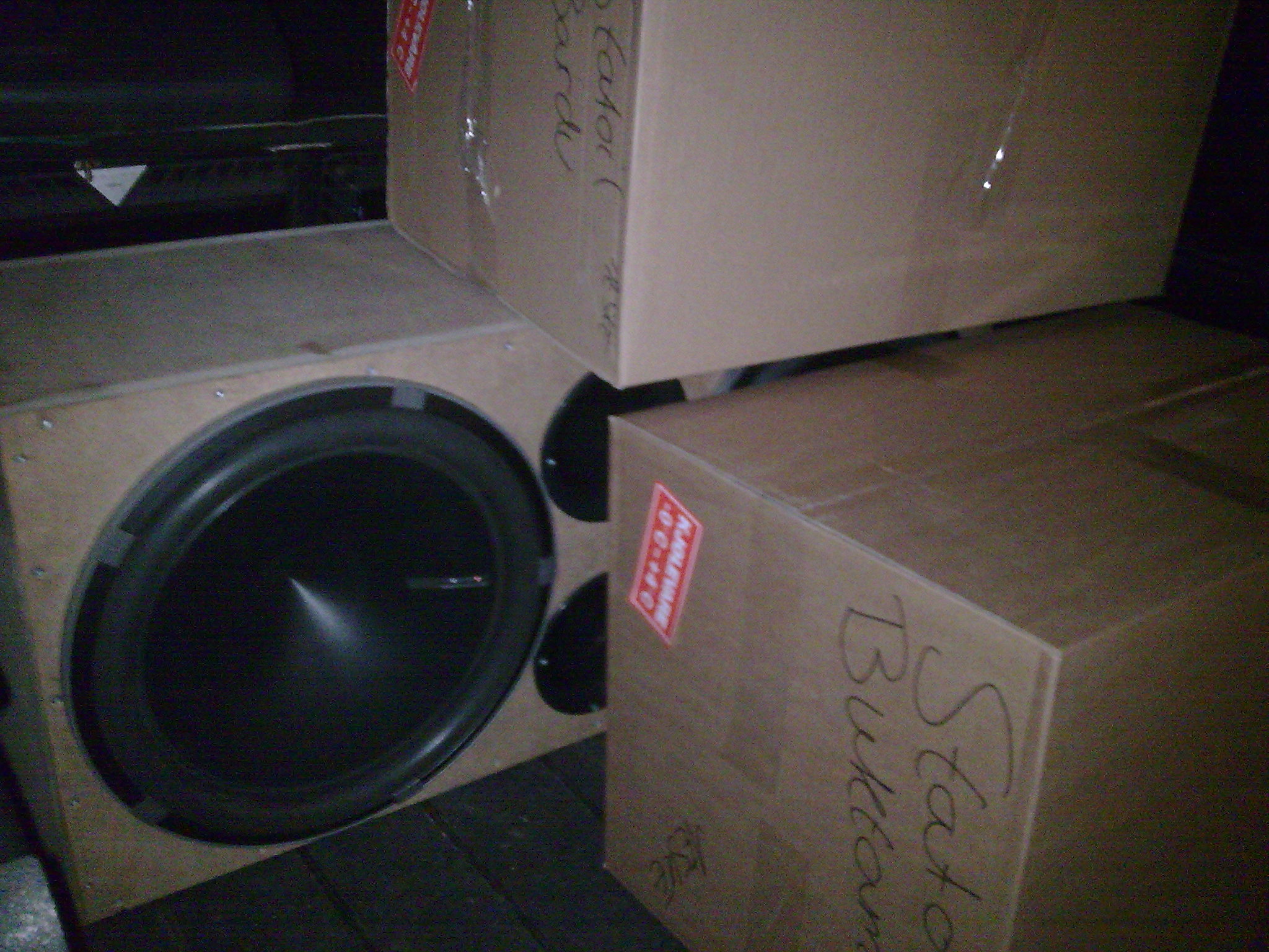

stemmer det.Så mener jeg å huske at man må legge til volumet for elementene i tilegg.Tror jeg så det på hjemmesiden til Hertz.Var vel 3,5 liter pr element.Da havner du neste på 130 liter netto volum med 2 stk 4" porter med en lengde på 25 cm.Rørbitene mellom flensene kappes til 17 cm.Men har du plass,kjør på med den andre jeg anbefalte Det er morro det

Dag johansen annbefalte vel 70lite lukka eller 110liter porta med 2stk 4" (Ny typen hx som du har)

Vinje: Du skriver 4 stk 4" aeroporter med en total lengde på 38 cm. Mener du da at hvert rør skal være 38cm eller at hvert rør er 9,5 cm som blir 38 til sammen? Er de 180 litrene etter at du har trukket fra elementenes og portenes volum?
Bol: Om du har 50 cm å avse i dybden kan du lage den kassa på 180 liter.sigpic

Hver port skal være 38 cm ja.Altså om du kjøper aeroportene fra www.ljudia.no limer du bare på flensene på hvert rør.Så vips har du 4 stk 4" porter med en lengde på 38 cm hver.Det er 180 liter med porter og elementer.Lag en kasss på 180 liter netto og sleng i elementer og porter.Husk at det bør være minium 10 cm fra enden av porten inni kassa til veggen bak.Altså minium diamteren på rørene til bakveggen.I dette tilfellet er det 4" da blir det 10 cm klaring fra rør til vegg
