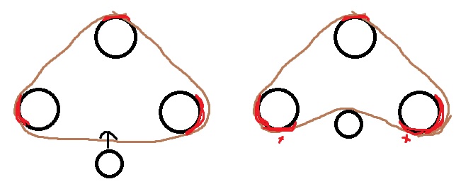

                            Menne, hvorfor har du reima så stram? Skal helst være litt slakk, men skal jo ikke skli - da sliper du den av.
                            Jeg sliter litt med dynamo om dagene selv, har montert enn 300Ah dynamo som ikke passer direkte. Har laget til egne fester etc, men den sklir på reima. Hvis jeg strammer så slutter den å skli, men det blir såpass stramt at den tar livet av lager og dynamo. Så nå tenkte jeg at jeg skulle montere ett støttehjul for å utnytte mer av dynamohjulet. Det er nokså lite av hjulet som faktisk drar reima i noen tilfeller.
                            For å vise hva jeg mener i grove trekk:
                            • #44

                              Snakket med flere mekanikere som har kjennskap til Chevrolet, og alle sier at reima skal være skikkelig stram på disse bilene. Vet ikke, men det gjelder vell de fleste bilene, hvis reima ikke er stram så vil det jo slure. Det så jeg godt på dynamoen når vi tok den ut. Hva mener du tar livet av lager og dynamo? Hvis du har gjort det etter boka så må det jo kunne tåle det når det akkurat stramt nok til at det ikke slurer. Vi byttet reim til en som er bredere og kortere, så det ble lettere å stramme+ mer overflate.

                                Har ikke anledning til å ha bredere reim på hjulene mine dessverre (utenom dynamoen, og det hjelper lite når resten ikke passer). Det er ett lager i dynamoen blant annet som tar kveld hvis den får for brutal belastning. Skal gli ganske "lett" uten noe overdreven makt. Er jo bare å søke litt.
