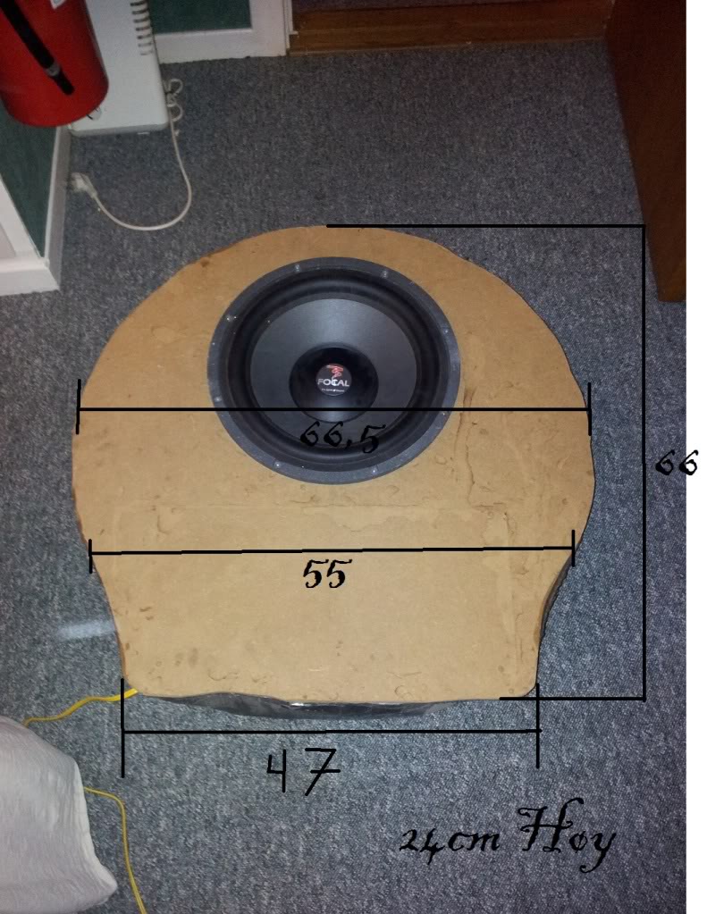

    jeg har kjøpt denne glassfiberkassen som passer ned i hjulbrønnen på en passat 3b stv,men etter min regning så er denne kassen på ca 87L stemmer dette?
    å er det noe måte å få ned volumet uten å kutte den opp,visst ikke så må jeg jo det får etter det jeg har lest så skal subben min ha en kasse mellom 30-50L er en focal 33v2.
    noen som kan hjelpe meg......

      Da kassen er 66,5 i diameter, og 66 cm "lang", og litt tjukkere i bunnen enn i toppen, vil jeg si at kassen ikke er mye større enn ca 75 liter utvendig:
      Ta utgangspunktet i at det er en sirkel, som det nesten er: (Pi * radius * radius * dybden) / 1000 = (3,14 * 33,25 * 33,25 * 21) / 1000, som blir 73 liter. Om denne er bygget i 19mm MDF, er den ca 45-50 liter innvendig, og det er det som har betydning. Og du dytter også inn et element, som gjør at volumet blir litt mindre, da elementet tar litt plass.

        Er yttermål ja, dette er en støpt kasse, ingen avstivere inni, har ikke peiling på dette derfor jeg spurte her
          Om det viser seg at du trenger mindre liter så kan du alltids fylle inni med noen treklosser.
            ja skal lage meg en slags vegg inni tror jeg i mdf..skal bare få målt eksakt
