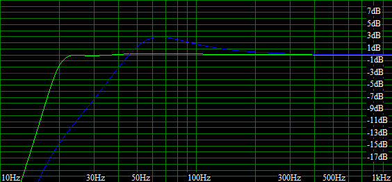

        Nå har jeg prøvd meg litt med WinISD og har fått noen interessante resultater. Bildene viser frekvenskurven som WinISD har kalkulert.
        Portet kasse:
        Hertz anbefaler 60 liter med 31 Hz tuning (blå)
        WinISD sier at dette elementet trenger hele 342 liter med 22 Hz tuning (grønn). Det høres vanvittig mye ut, men det er sikkert den beste kassa for dette elementet hvis plass ikke hadde vært tema.

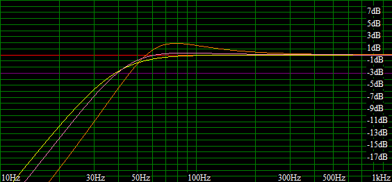

        Lukket kasse:
        Hertz anbefaler 40 liter (oransje)
        WinISD sier 188 liter (gul).
        100 liter (rosa) er en mellomting av Hertz anbefaling og WinISD, kan det fungere bra?
Name:	lukket kasse 2.png
        Jeg har foreløpig bare prøvd en lukket kasse på 40 liter. Det funker greit, men jeg syns ikke det går dypt nok. Er offshore, så får ikke testet mer før til uka, men tenkte jeg kunne høre litt på forumet her før jeg snekrer sammen en ny kasse. Vil helst slippe å lage ti kasser for å finne ut hvilken som fungerer best

            Driver å tester litt, har bygget en 60 liter lukket kasse nå, det var en betydelig forbedring i forhold til 40 liter som er anbefalt av produsenten. Det låter mer hifi på en måte. Virker som frekvenskurven er mer linjær, og det går definitivt dypere. Skal prøve å sette på en port for å høre forskjellen. Har også lyst til å bygge en lukket kasse på ca 100 liter bare for å høre om det er enda bedre enn 60 liter. WinISD anbefaler jo 188 liter, så det bør vel bare bli bedre og bedre jo nærmere jeg kommer 188 liter, eller?
              Bygget om 60-liters kassa til bassrefleks, det blei andre boller ja. Trykker litt mer nå, men jeg trur nok den med fordel kunne vært litt større for å få mer trykk helt i bånn. Vurderer å bygge en kasse på 110 liter med 31Hz tuning, det får jeg plass til. Er det noen som har litt peiling og erfaring med dette, som kan si ut i fra parameterne til elementet om det vil fungere bra, eller om jeg bør vurdere en annen størrelse og tuningfrekvens?
              Grunnen til at produsentene ofte anbefaler relativt små kasser i forhold til WinISD er etter det jeg har lest meg frem til i det siste at det er et kompromiss i forhold til effektivitet og plass. Større kasse krever mer effekt, og da er det også større fare for å overbelaste elementet, derfor "sikrer" produsenten seg med å anbefale kasser som fungerer bra med mindre effekt, men ofte på bekostning av at ikke høyttaleren får ut sitt fulle potensial. Derfor tenker jeg at 60 liter portet kasse ikke er bra nok, men hvor stor kasse er stort nok til dette elementet?

                  Jeg har lekt meg litt med BassBox Pro i helgen, og lukket kasse på 54 liter er anbefalt til dette elementet for SQ. Nå har jeg prøvd 40 og 60 liter lukket kasse, begge funket greit, men jeg kan tenke meg at en mellomting er bedre, ca 45-50 liter.
                  Jeg syns også bassrefleks fungerte overraskende bra, det var god lyd i mine ører. Men jeg er ikke i tvil om at større kasse er bedre, så i morgen har jeg planer om å bygge en portet kasse på 110 liter tunet til 32Hz, det blir forhåpentligvis bra

                      En liten oppdatering. Nå har jeg bygd en portet kasse på 115 liter tunet til 32 Hz. Det er absolutt den som låter best hittil, helt nydelig bass som går dypt. Nå skal det sies at jeg med denne kassa har prøvd en ny plassering som ikke jeg har prøvd med de andre kassene ennå, jeg snudde den sånn at elementet peker opp i taket, litt på skrå fremover. Det blei utrolig mye bedre! Jeg har alltid slitt litt med å få suben til å spille godt sammen med frontene i denne bilen, men fikk et tips om at det ofte er best når elementet peker mot taket i stasjonsvogner, ikke bakover eller forover
