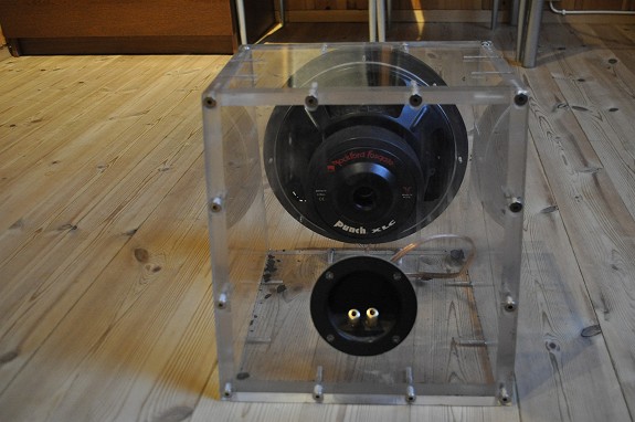

                      Eneste som ligger på hylla er en Rockford RFP2812 XLC, 8ohm så trenger en til da.
