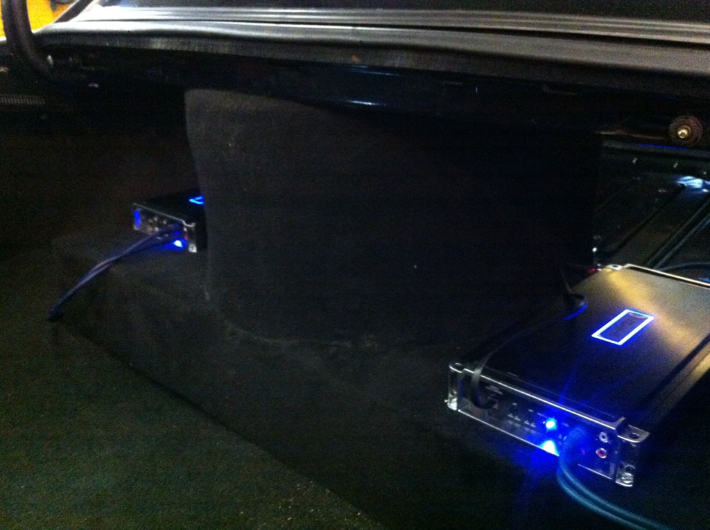

                              Vil egentlig helst unngå å lage ny kasse om det ikke er absolutt nødvendig
                              Bilder av slik anlegget står nå, om dere har tips om hva jeg kan gjøre for å få det bedre så setter jeg pris på det!
                              -Skal rydde opp i ledningene senere, hehe
                              -Er trykt helt inn til seteryggen
                              -Spiller mye bedre med setene ned også...
                              -Lurer på å kanskje lage en luke/et hull i seteryggen bak armlenet her, tror du det kunne funket bra?
