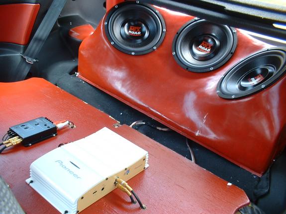

          tenkte på noe slikt som topp. så en større kasse under med port. men vet ikke om hva som blir best av slisseport og bassrør.

          men tror kanskje dette blir mye arbeid til å være første gang jeg skal bygge kasse.
          så tror kanskje at jeg bygger en "firkantet" kasse først.
          Det blir mest sannsynlig enten med elementene opp og porten bak, eller både port og elementer bak
