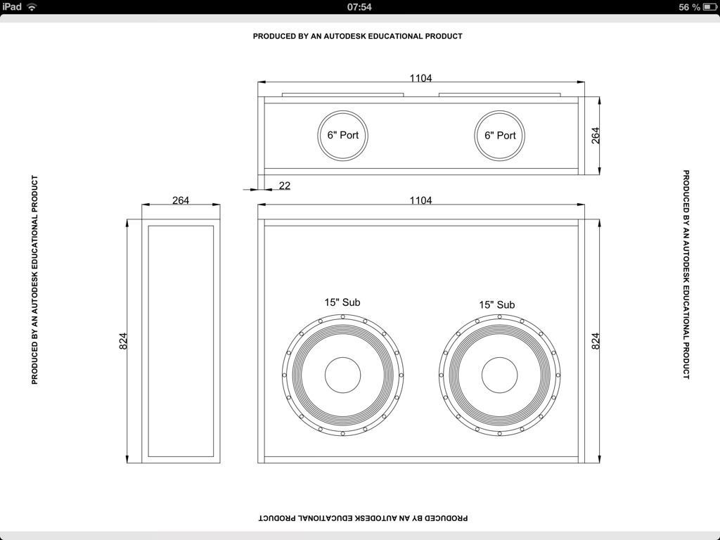

              Fikk en kompis til å tegne ei skisse i autocad, av alternativ kasse. Rørene blir nok litt mer senteret mot midten enn det som vises på bildet. Da gjenstår det å finne lengden på portene, for å få den rette tuningfrekvensen

                Burde vel lage kassa skrå slik at den får plass inn mot seteryggen vel?? Sparer jo en masse plass da
                  Sånn portene er plasser kommer de til å krasje med magnetene på subbene, med mindre 15" dine bygger svært lite =)
                    Rørene blir nok litt mer senteret mot midten enn det som vises på bildet.[ATTACH]6142[/ATTACH]
                    Hvis du leser der så står det tydelig at rørene skal sentreres mere inn mot midten enn det som er vist på bildet/tegningen. Kan også hende jeg flytter elementene helt frem i kassa, så får rørene fortsatt blåse mot bakluka.
                    Kassa er ikke noe særlig høy, ergo vil det ikke utgjøre stort på plassen uansett.

                              Jeg ser du skriver 2stk vega 154, er dette 15" elementer? Isåfall hørtes 180 liter litt lite ut, uten at jeg kjenner disse elementene spesifikt. Det blir 90 liter pr element, noe som betyr at du må ha relativt lange porter i forhold til portarealet
                              Hvor mye effekt skal du ha på dette her? 2x4" vil fort lage blåselyder om du har store elementer og mye effekt.
                              Har du vurdert å prøve å simulere litt i feks winISD? Der kan du finne ut både frekvensgangen på ulike tuninger, samt finne ut lufthastigheten ut fra hvor store (og mange) porter du har.
