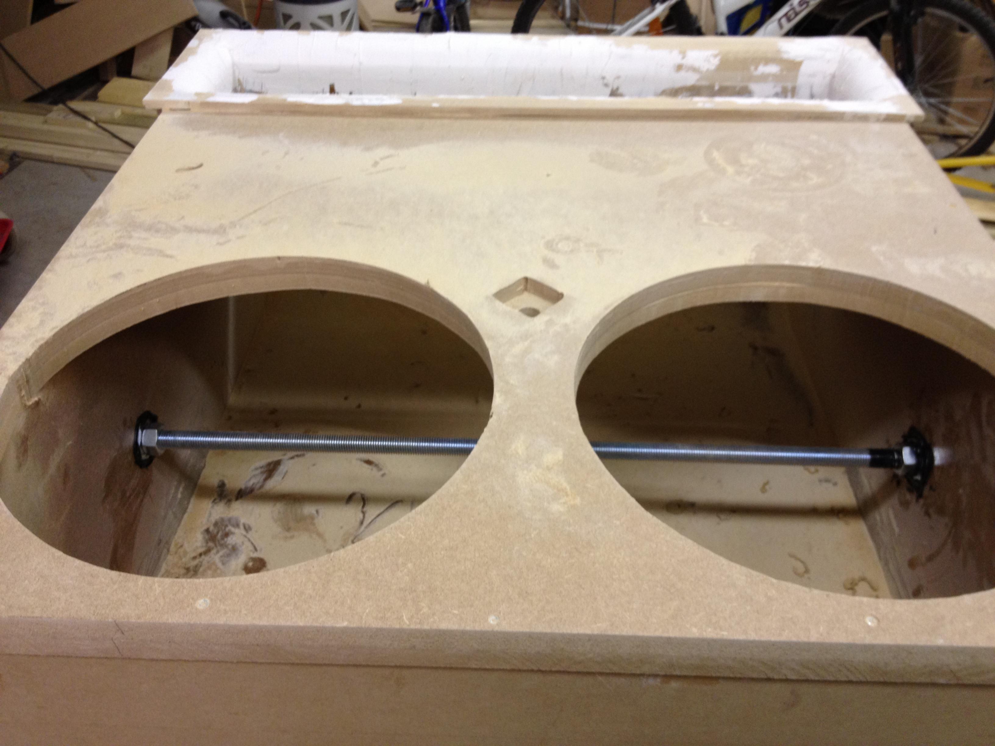

    et lite eksempel på avstiving
    • #32
      Subbene trenger ikke å adskilles.
      Sålenge det er snakk om 2 like bassere. Du sparer også litt plass på å ikke adskille dem selvsagt,
      Så jeg ville nok droppa det når det er lite plass i utgangspunktet.
      Flott bilde av avstivning Kim.

        El hvis du bruker gjengestenger så tar de enda mindre volum

            se der ja, masse forslag! vist jeg bruker gjengestang er det bare å lime det på, eller hvordan festes det? det må jo være ganske bra da det tar lite volum

              Gjengestag borrer du hull i kassa til, å trer igjennom å boltes fast med muttere og skiver på begge sider av plata
              Tetter hullet med tec-7 før du setter på skivene og strammer til

                    Joda, greit det avstiver, men det klarer du med gjengestang.
                    Sikkert andre måter å feste di på også.
                    Lurer på om det er torres box calculator det programmet heter?!
                    Tror man kan regne ut slikt der hvis jeg ikke tar feil?
                    Uansett med 2x 4" porter som du har, så ville jeg fortsatt droppa skillevegg, å heller avstiva med
                    Gjengestang eller 2x2" bjelkisser.
