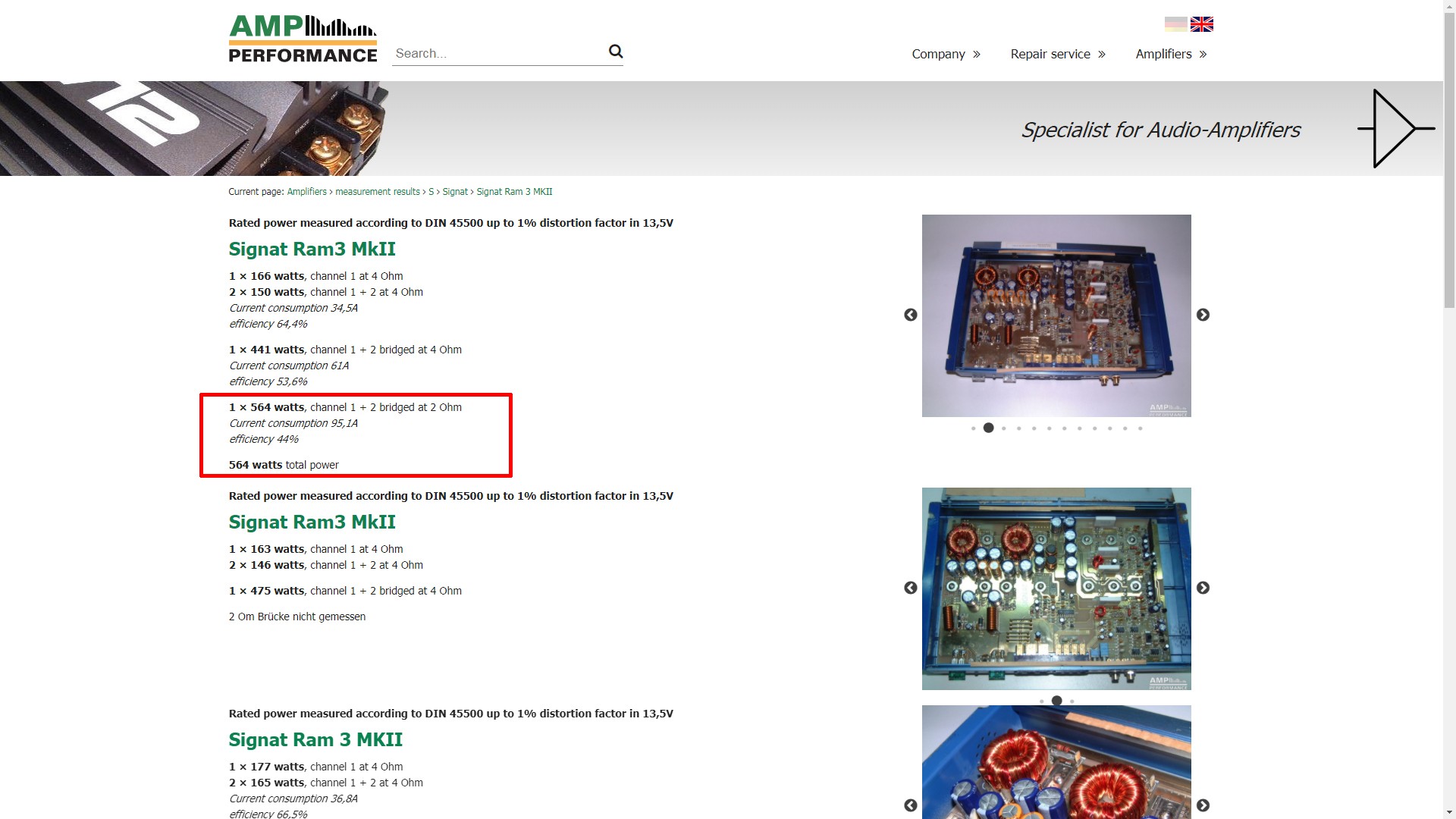

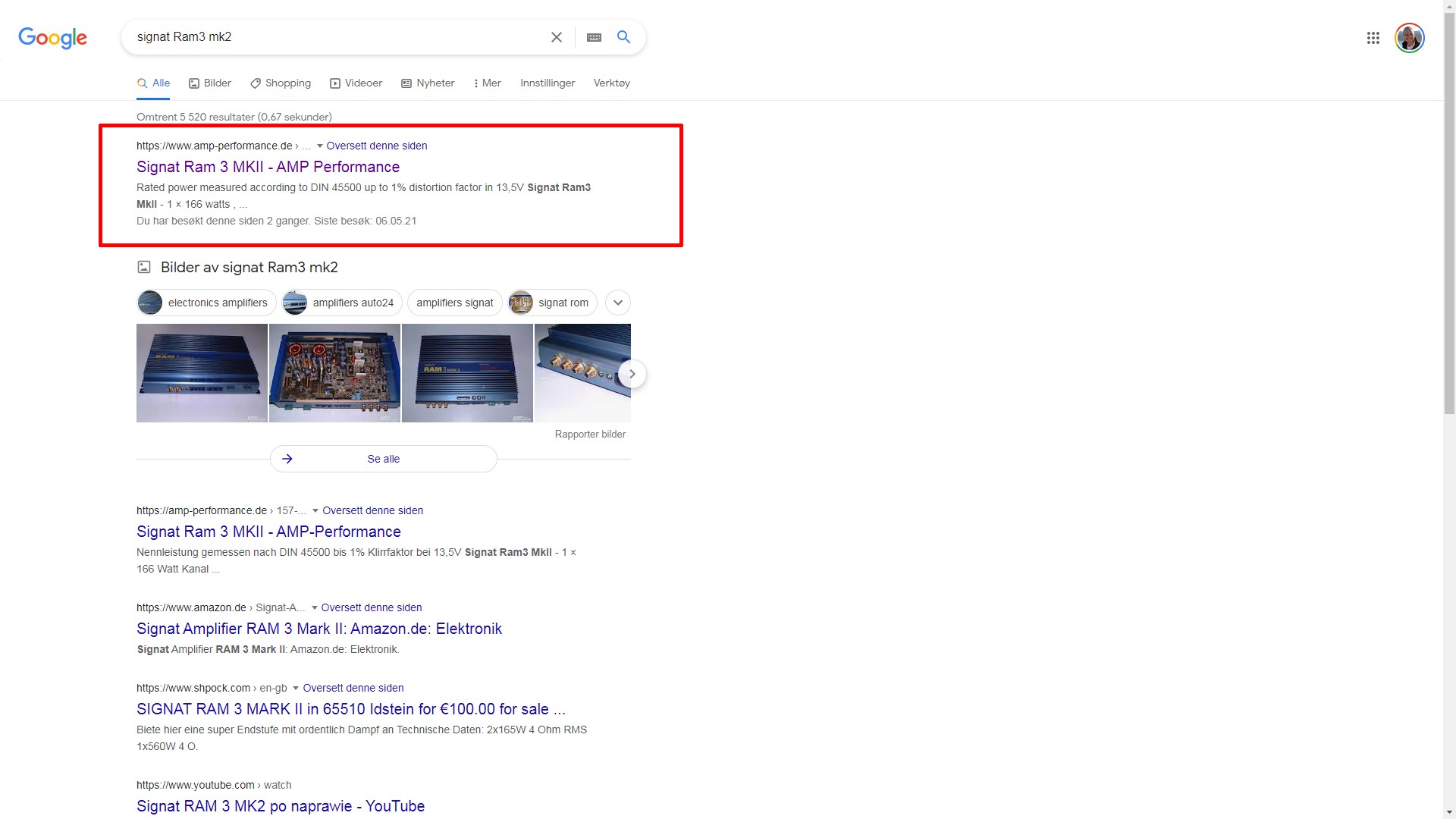

    Har nylig fått tak i en gammel kasse med 2x10" polk DB10 (300W RMS) og en signat Ram 3 mk2. Finner ikke noe særlig info om den på nettet.... Er det noen som har peiling på hvor mye RMS W den klarer?
    etter hva jeg har hørt så var det en veldig dyr/premium forsterker når den var ny, men syntes ikke den spiller så bra...
    Netto effekt ca 500W RMS hvis koblet riktig i 2 ohm. Brutto effekt ca 1.000W. Mao 500W musikkeffekt, 500W varmeovn.
