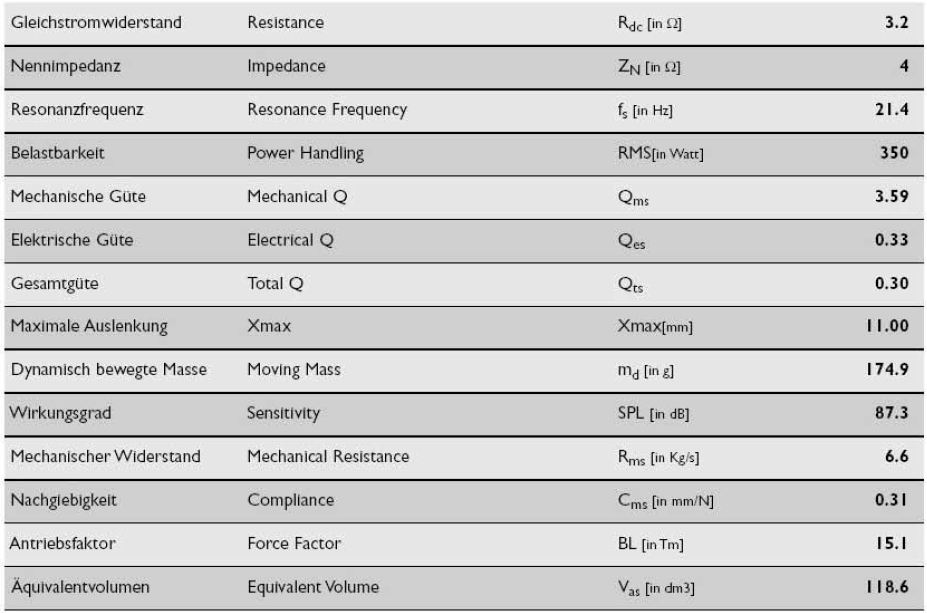

                          Elementet er et Helix W12, eller P12 som jeg har blitt informert om at de nå heter og de specs jeg har klart å oppdrive hittil følger som vedlagt bilde.
                          Om det ikke blir veldig plasskrevende, så håper jeg på å få til en porta kasse, si rundt 55-65 liter kanskje som en slags referanse, om det er mulig å få noen form for godlyd ut av en så liten kasse.
                          På forhånd takk for all hjelp!
                          PS: Om aeroportene (to stk 2.56") jeg har liggende kan brukes, så kan de kanskje tas med i beregningene?
                          Og ja, jeg innser at det er svært lite info på det bildet.. :P Er det noen som har mer kanskje?

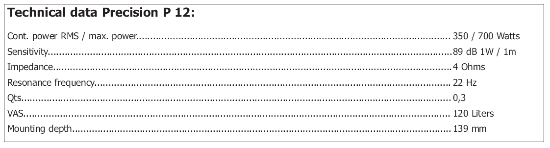

                          • #58
                            Ok, jeg er nok småsløv!
                            "Noen" fler specs i vedlegg.
