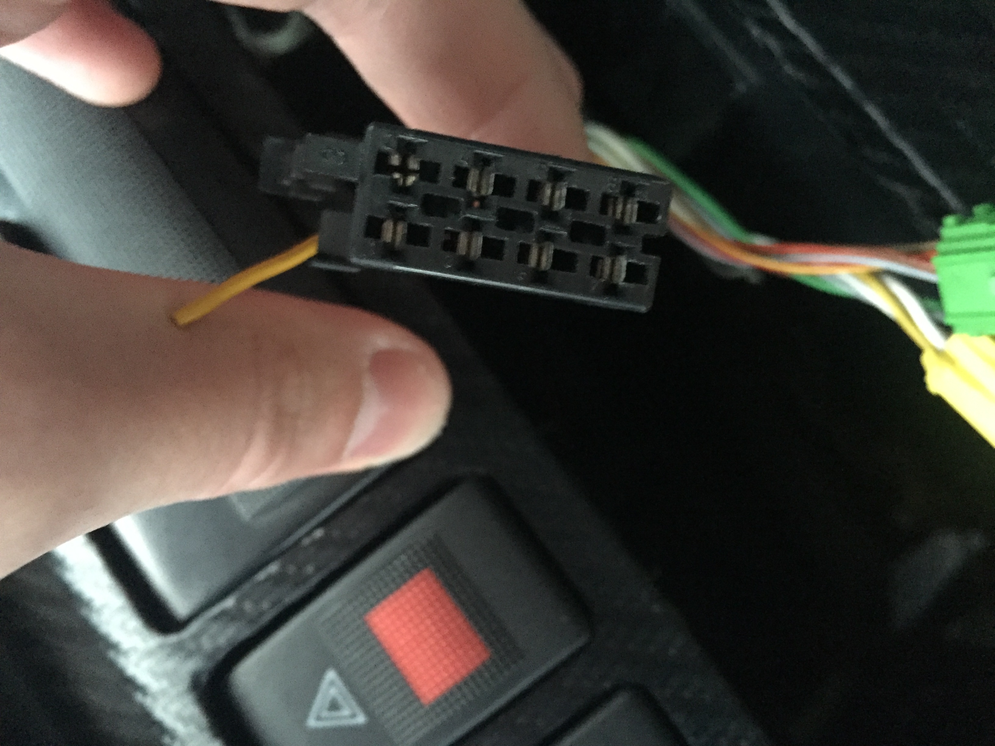

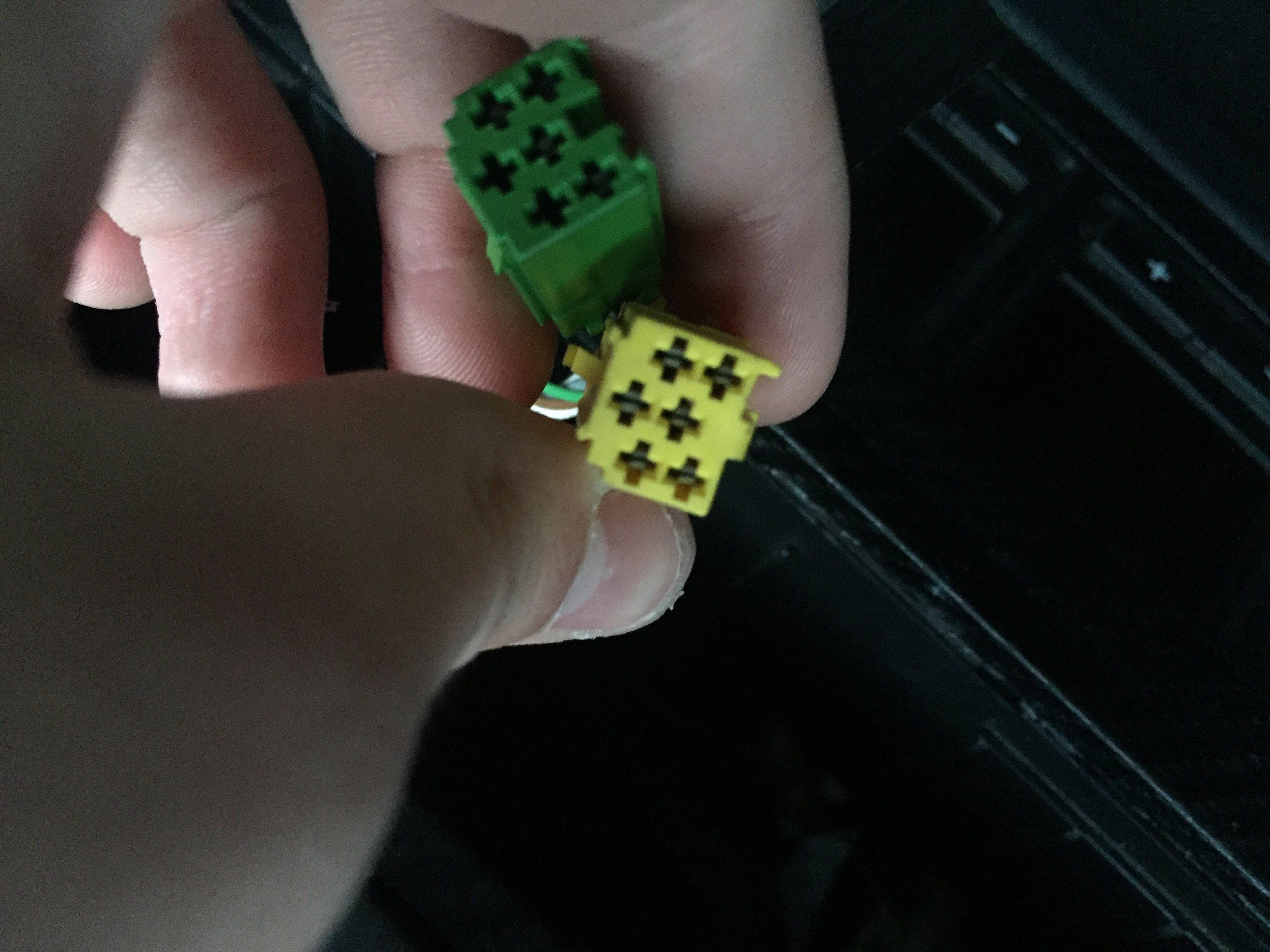

    Har en Audi A4 (96), - Har nettopp skaffet en Pioneer spiller, og lurer på hvilken overgang jeg må skaffe mellom spilleren og høyttalerkablene.
    Er disse som stikker ut nå; se vedlegg
    Takker for svar!
    Det ser ut som du har aktivt Bose system. Hvis du bare har en av den store pluggen, så er det til strøm. Den andre er til kommunikasjon mellom spiller og forsterker.
    Du trenger: http://bilstereosenteret.no/products/70-1787
