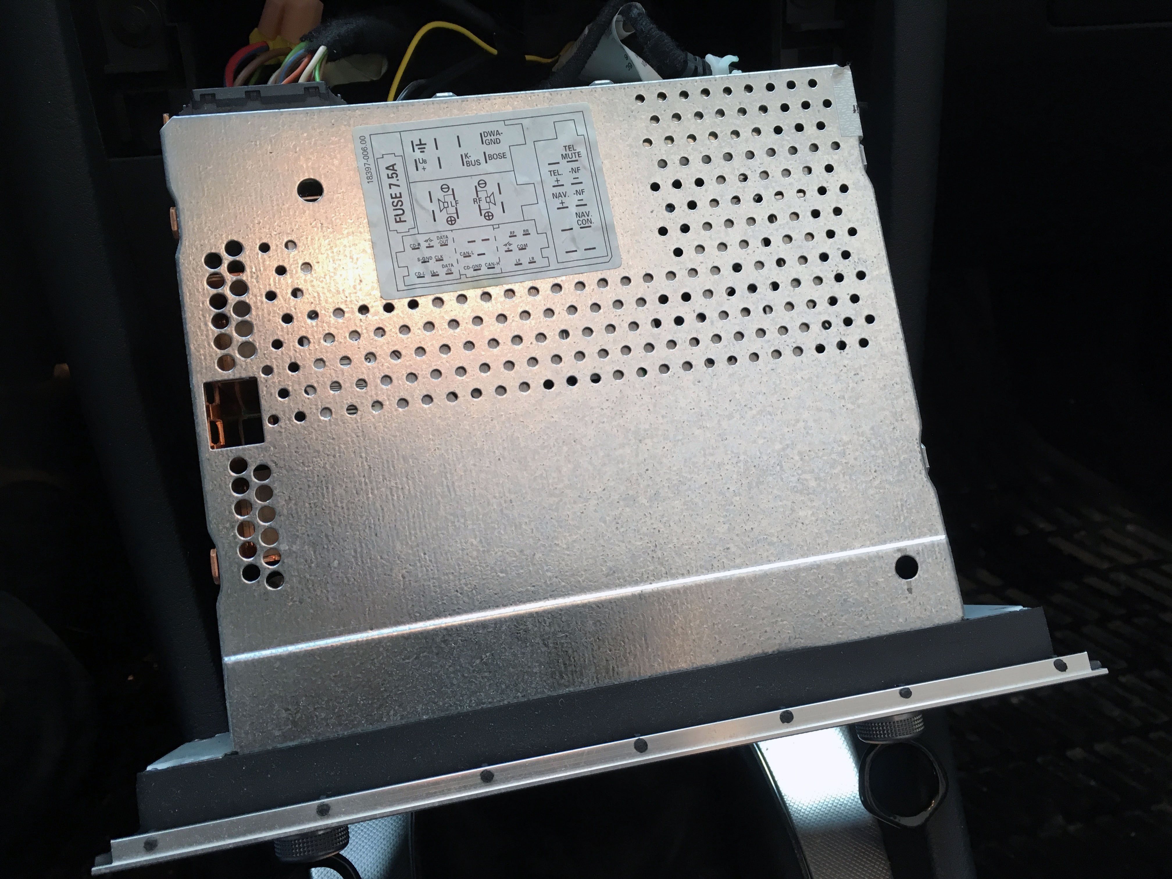

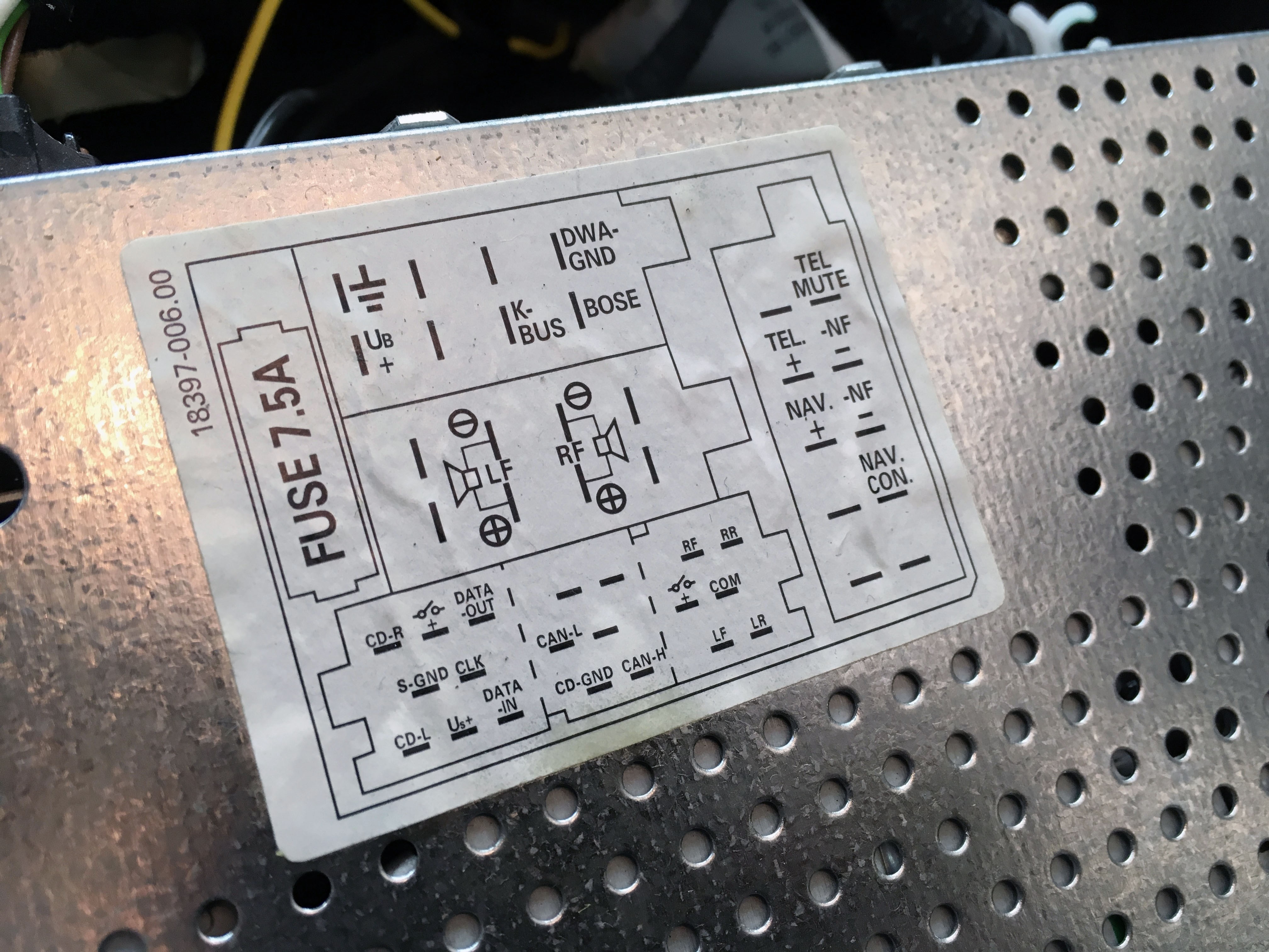

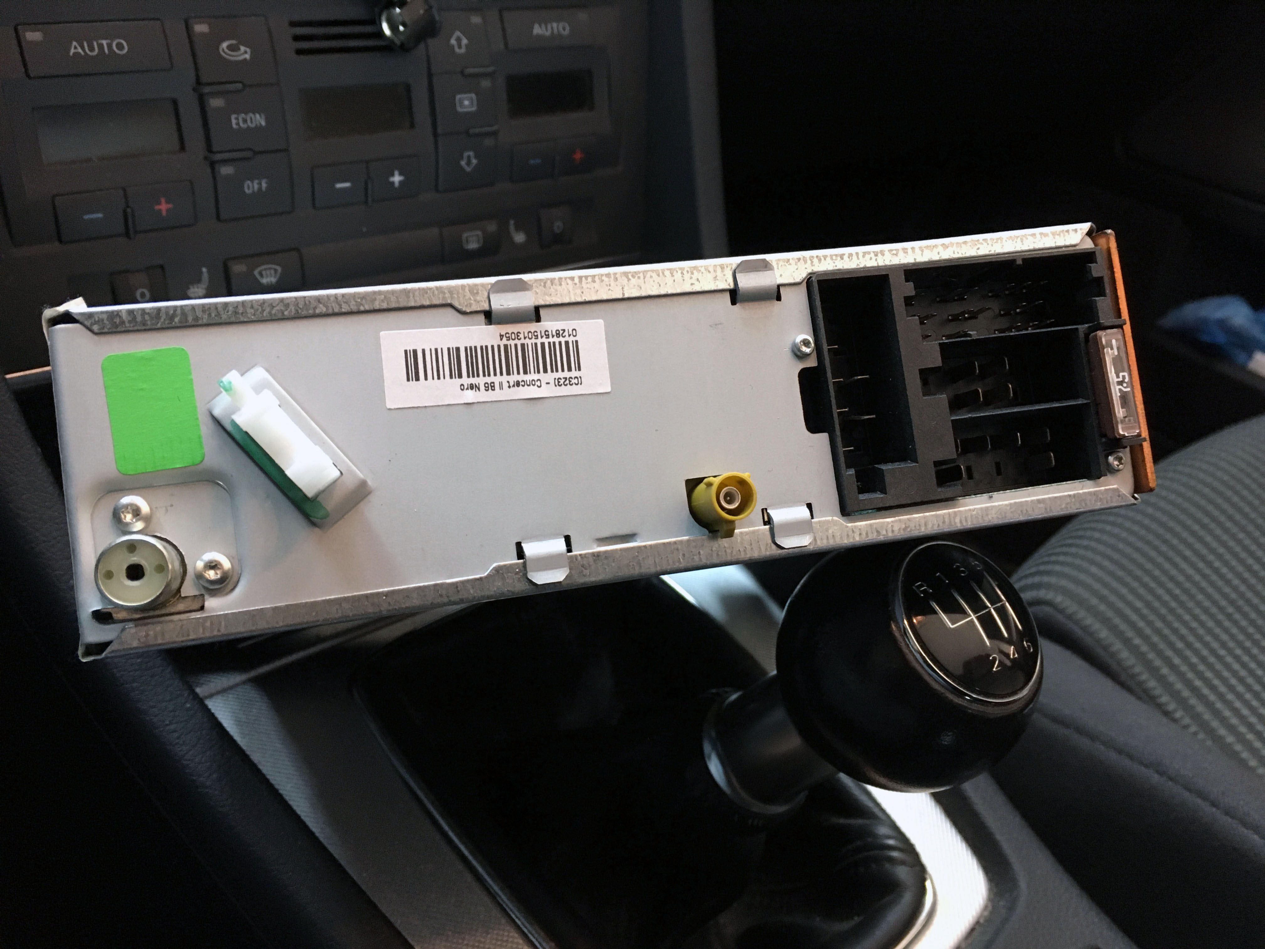

    Kjennetegn:
    • Audi Concert står i front
    • 1-DIN størrelse.
    • K-BUS-betegnelse på toppen av radioen
    • Tre kontakter. 2-ISO-kontakter + en bred MINI-iso-kontakt

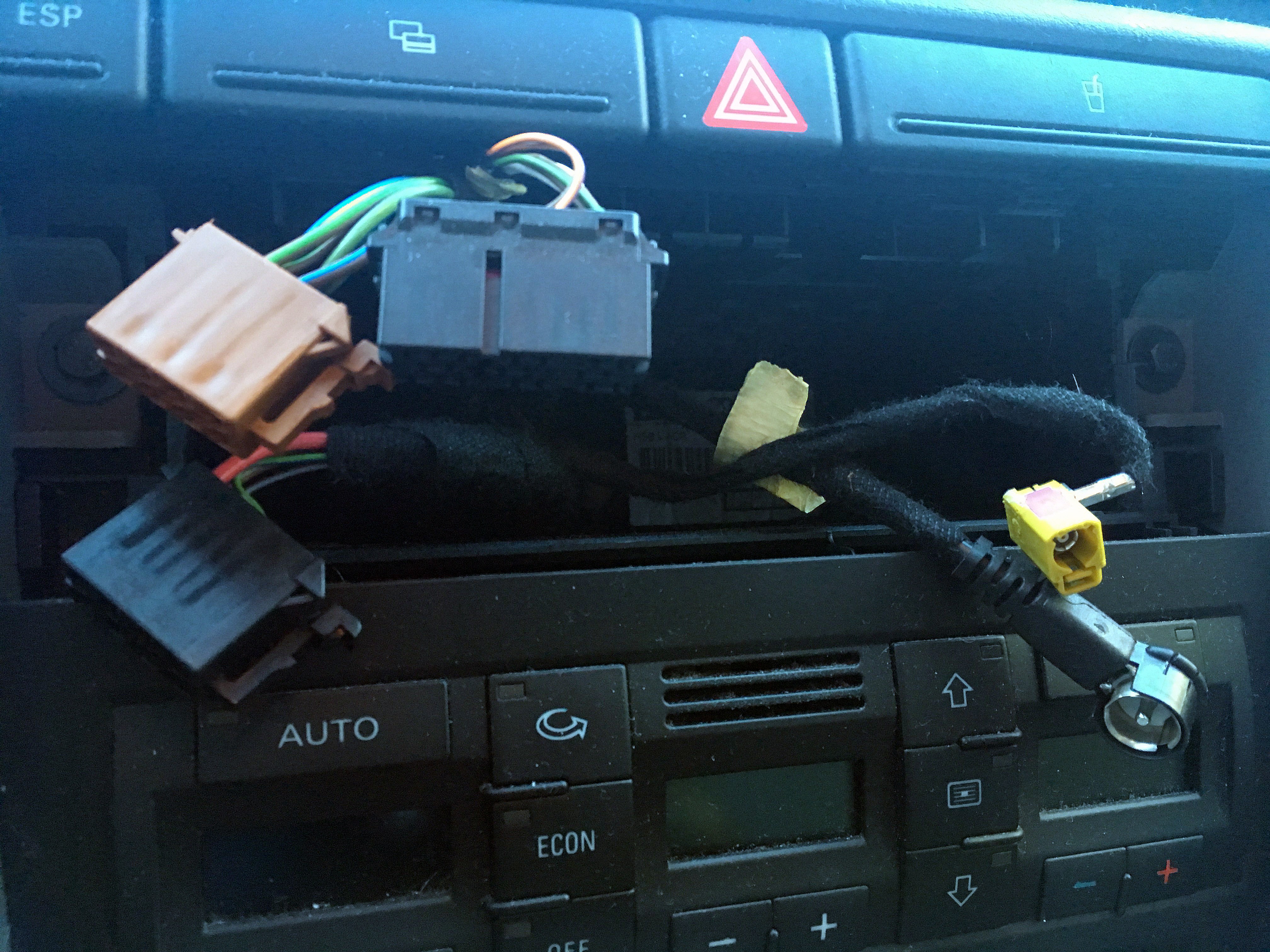

    ​​​Click image for larger version  Name:	concert2.jpg Views:	0 Size:	209.3 KB ID:	389963Click image for larger version  Name:	IMG_5626.JPG Views:	0 Size:	1.58 MB ID:	389990Click image for larger version  Name:	IMG_3461.JPG Views:	0 Size:	2.31 MB ID:	389962

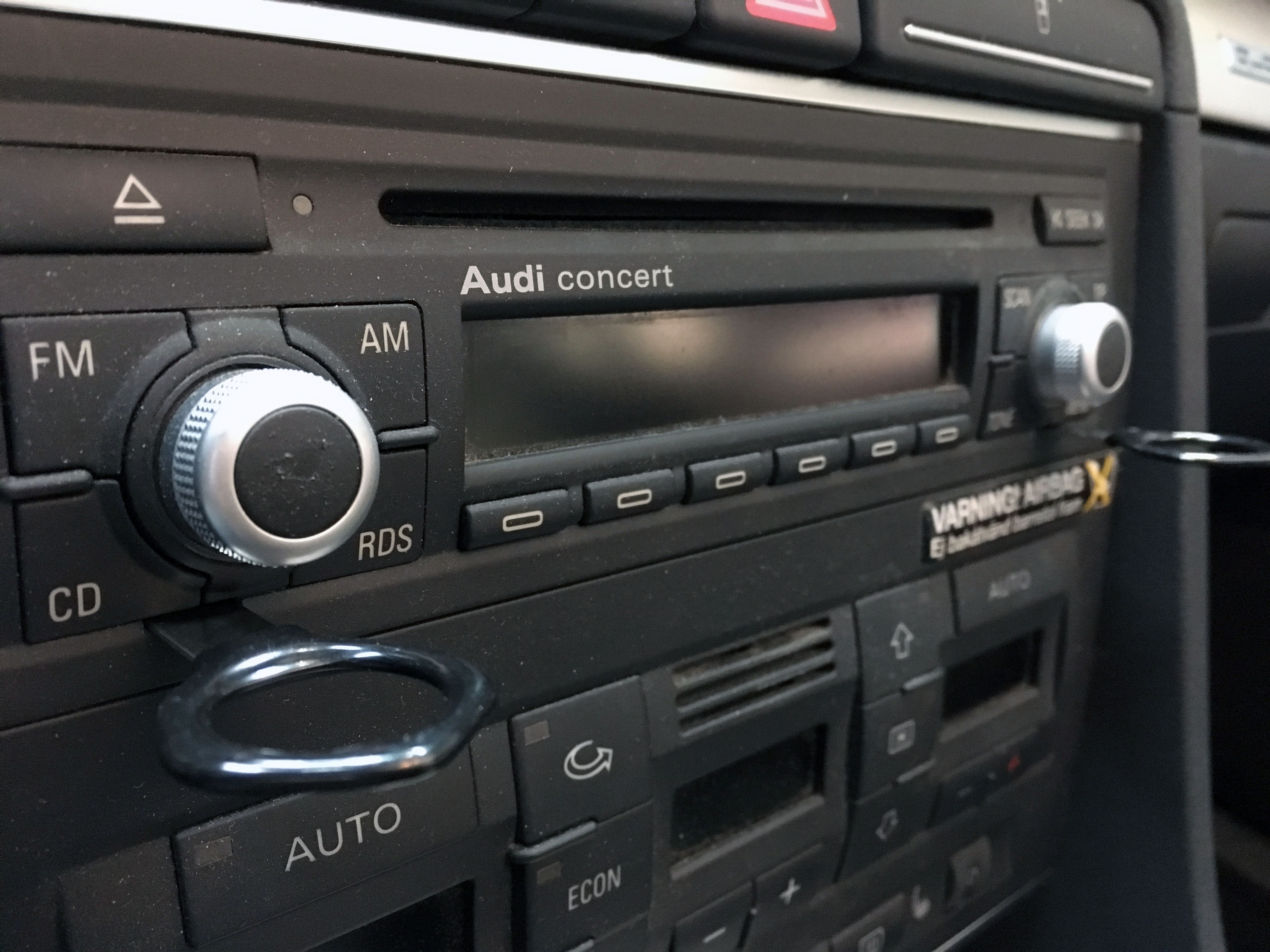

    • Dra ut radioen med uttrekksnøklene. Uten disse får du sannsynligvis ikke radioen ut eller vil ødelegge festebøylene på radioen.
    Click image for larger version  Name:	IMG_3460.jpg Views:	0 Size:	326.5 KB ID:	389961Click image for larger version  Name:	IMG_5627.JPG Views:	0 Size:	1.50 MB ID:	389991 ​​​Click image for larger version  Name:	IMG_5629.JPG Views:	0 Size:	1.29 MB ID:	389992

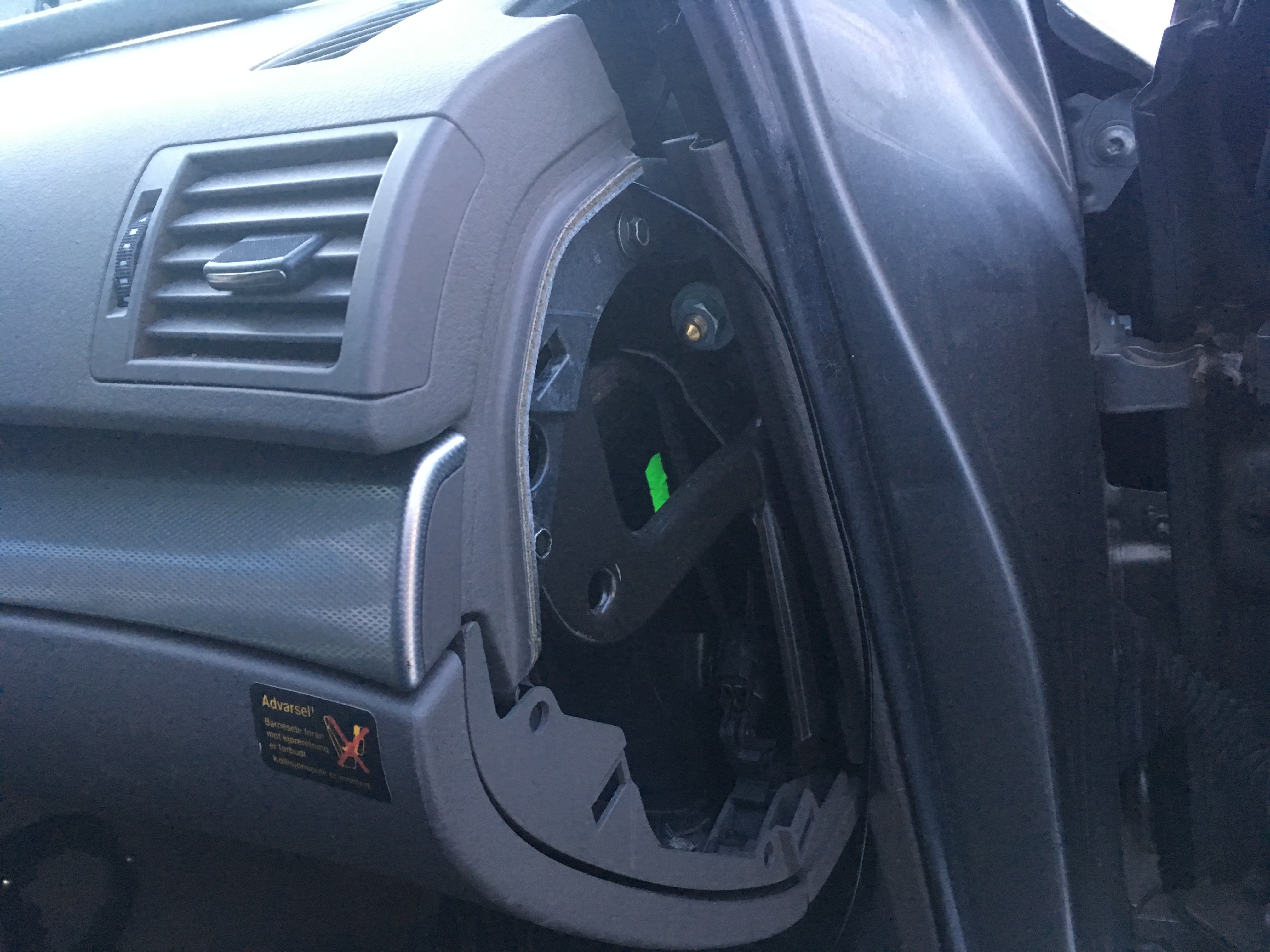

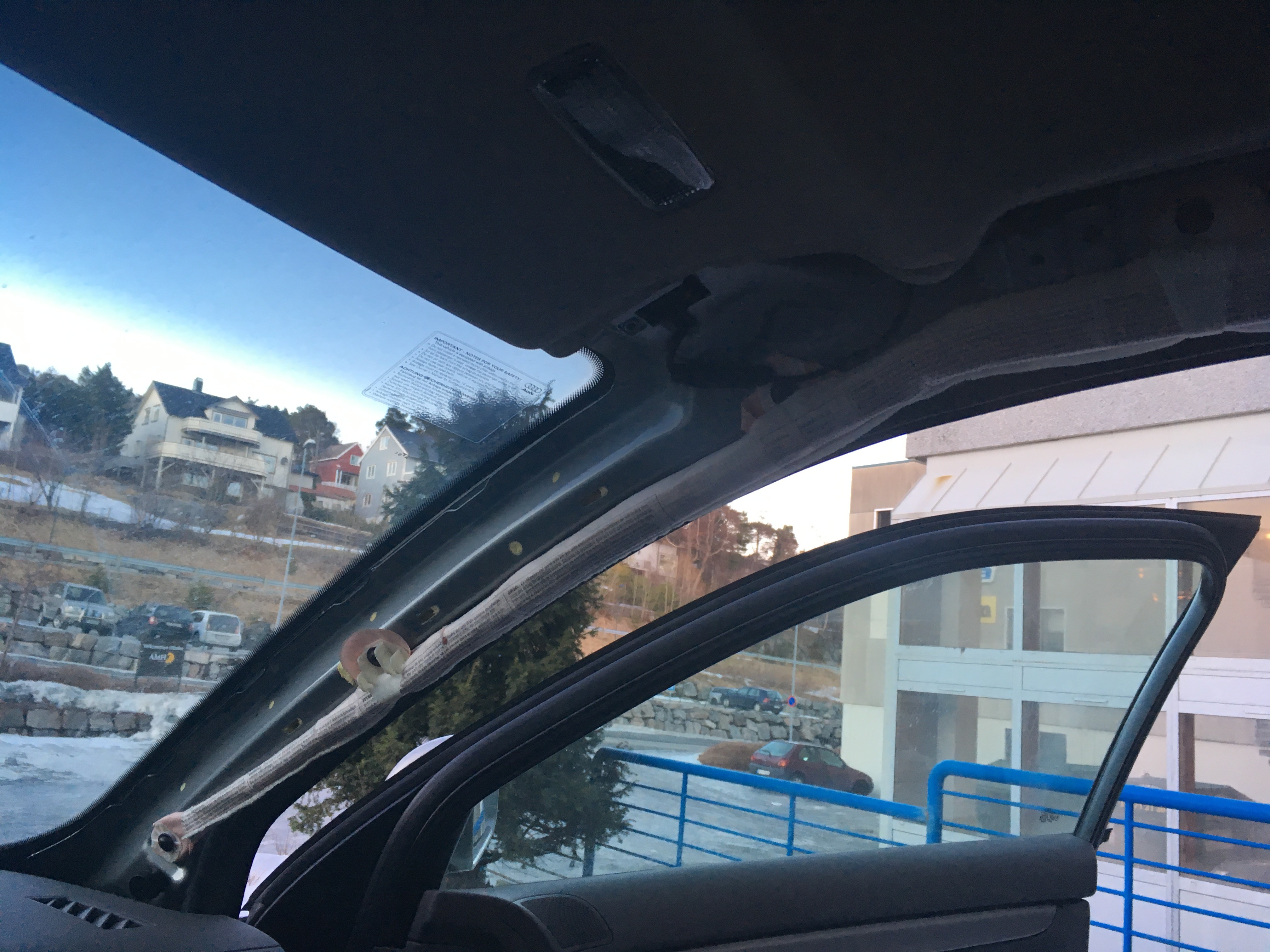

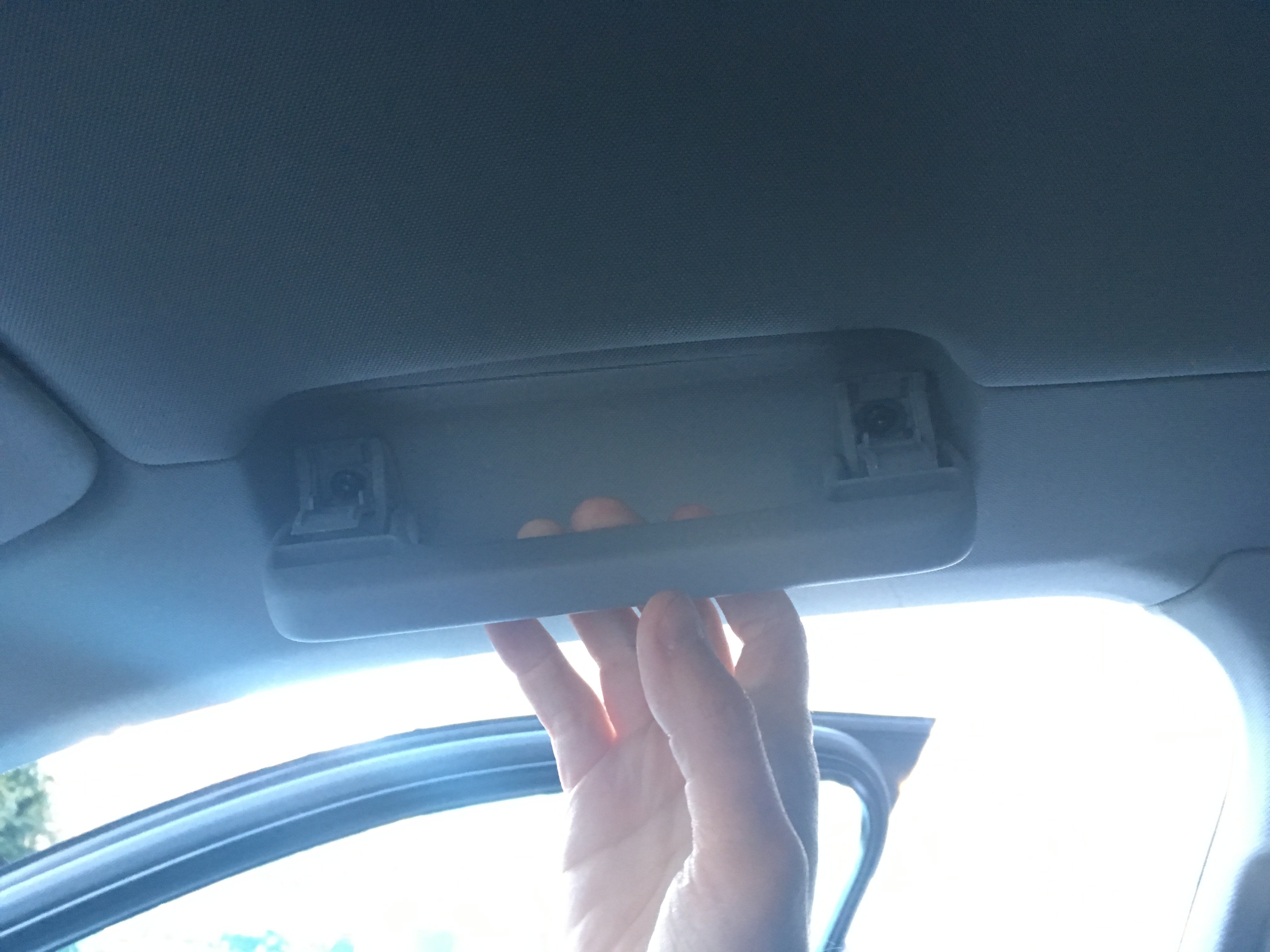

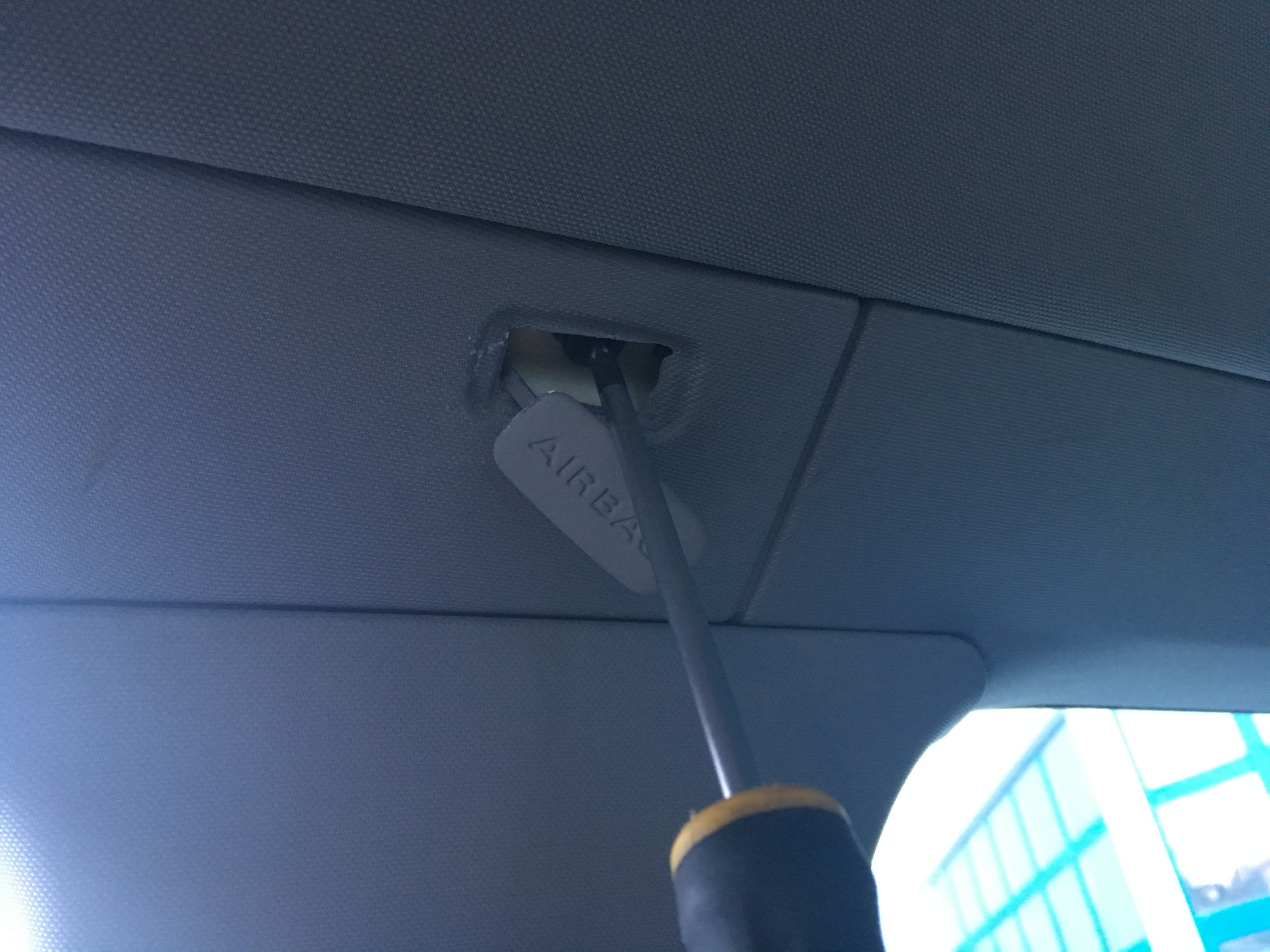

    • Løsne a-stople-dekselet på venstre førerside om du skal montere ny radio med blåntann-mikrofon. Bildet viser her demontering av a-stopledekselet på passasjersiden. Airbag-deksel må løsnes med et lite flattjern eller lignende.
    Click image for larger version  Name:	IMG_3478.JPG Views:	0 Size:	1.37 MB ID:	389959Click image for larger version  Name:	IMG_3479.JPG Views:	0 Size:	1.87 MB ID:	389960Click image for larger version  Name:	IMG_3477.JPG Views:	0 Size:	1.72 MB ID:	389958

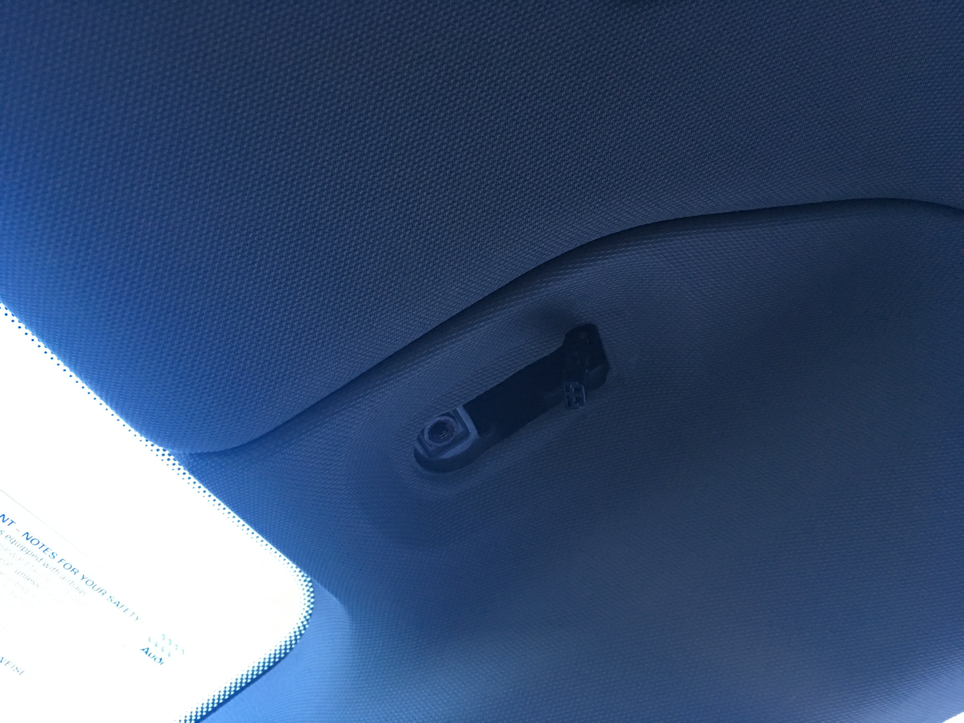

    • Hold mikrofonen ca 10-15 cm unna der du vil montere den slik at du har god margin på lengden til kablen. Tape kabelen fast så mikrofonen henger i området hvor du vil ha den. Ved å tape den vil du også slippe å ødelegge kabelen når du skal feste a-stolpen igjen og den vil ikke henge i veien for festebrakettene. Gaffatape er fin å bruke og enkel å dele opp uten saks.

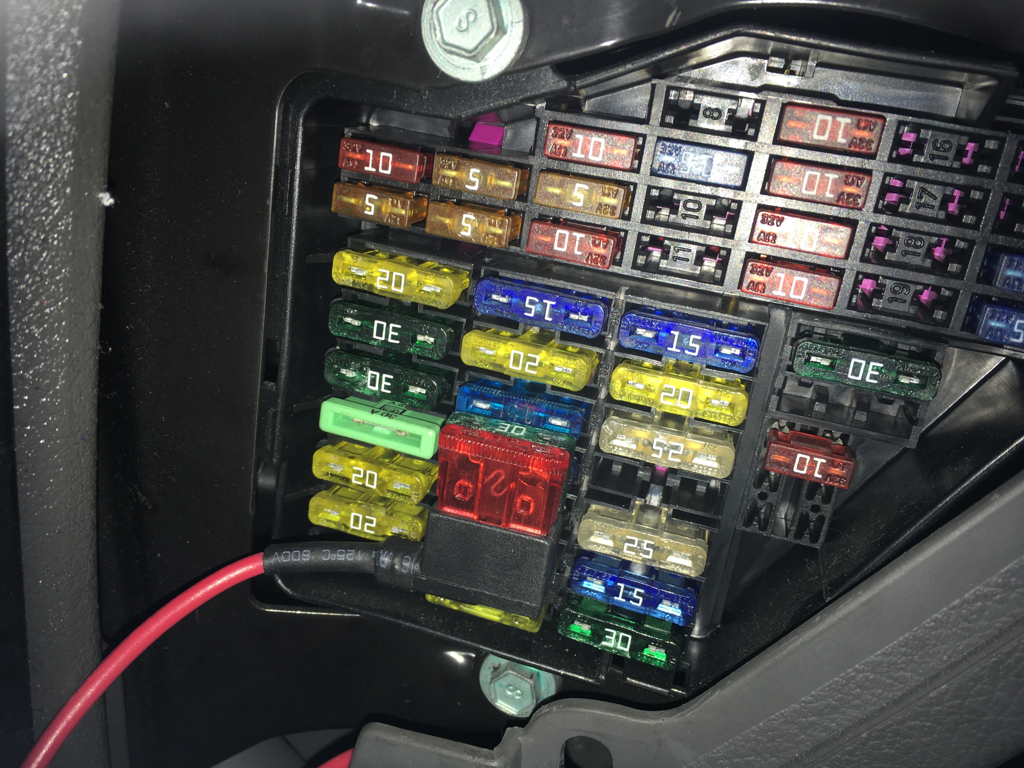

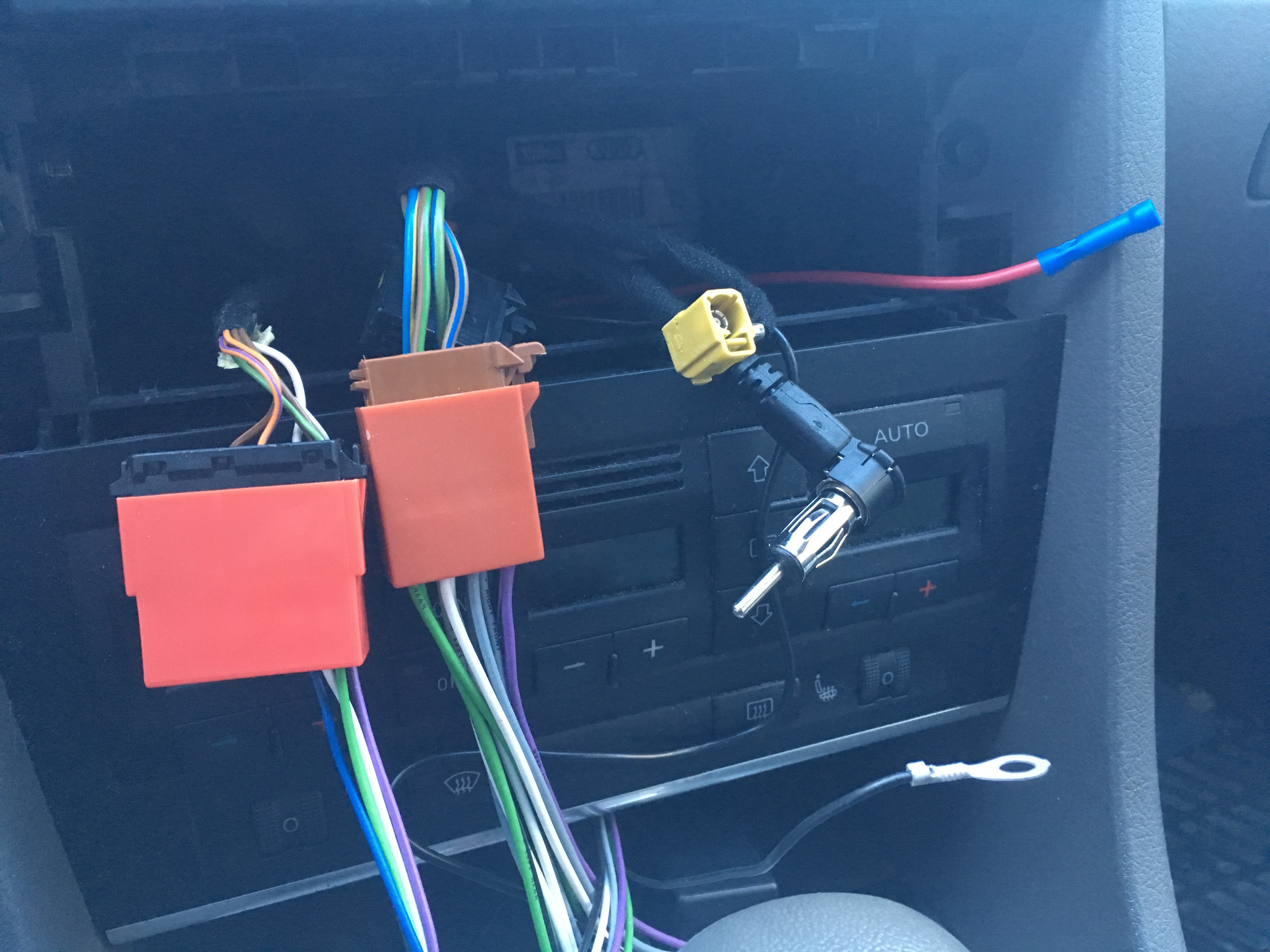

    • Dette blir kursen for tenningsttrømmen til den nye radioen. Den originale radioen tennes ved hjelp av CAN-BUS/digitale signaler. Den nye ettermarkedsradioen trenger 12V tenningsstrøm. Sikringsuttaket kobles i HELT TIL SLUTT. Bildet illustrerer bare hvor den normalt kan plasseres.

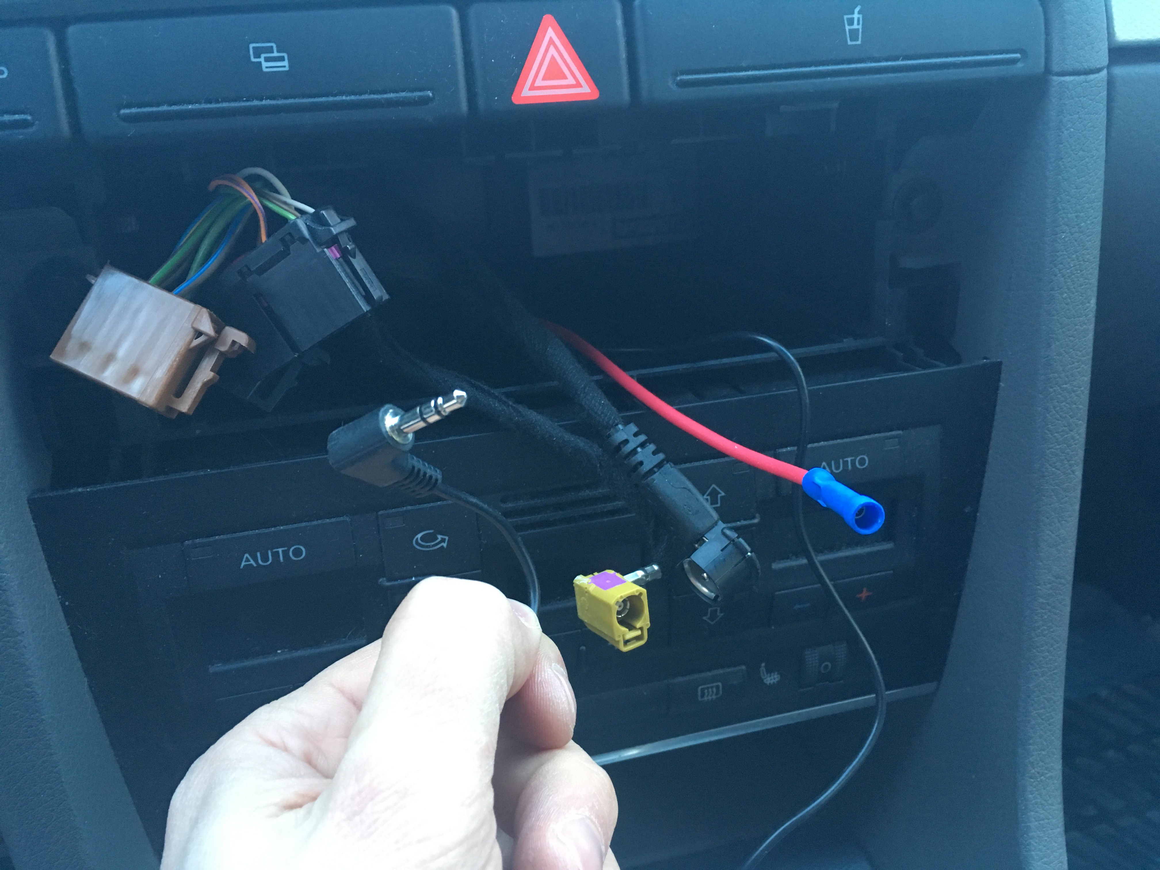

    Click image for larger version  Name:	IMG_3495.JPG Views:	0 Size:	2.45 MB ID:	389955Click image for larger version  Name:	IMG_3464.JPG Views:	0 Size:	1.72 MB ID:	389956Click image for larger version  Name:	IMG_3469.JPG Views:	0 Size:	1.66 MB ID:	389957
    Bilder viser 2.5mm jack for mikrofon og rød tenningskabel fra sikringsskap ferdig trukket frem til radio-lommen

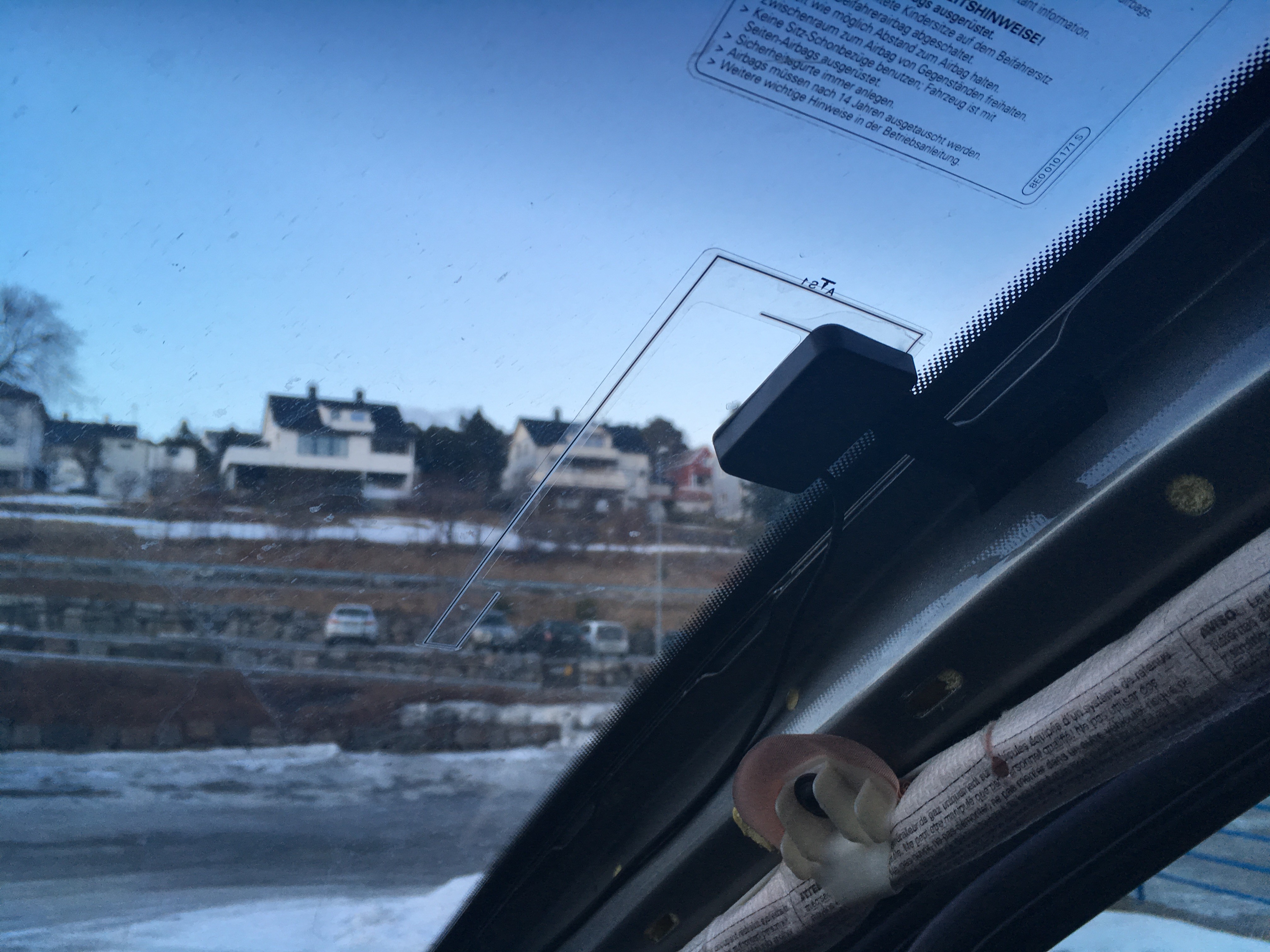

    • Løsne a-stolpe-deksel på høyre side for å montere dab-antenne

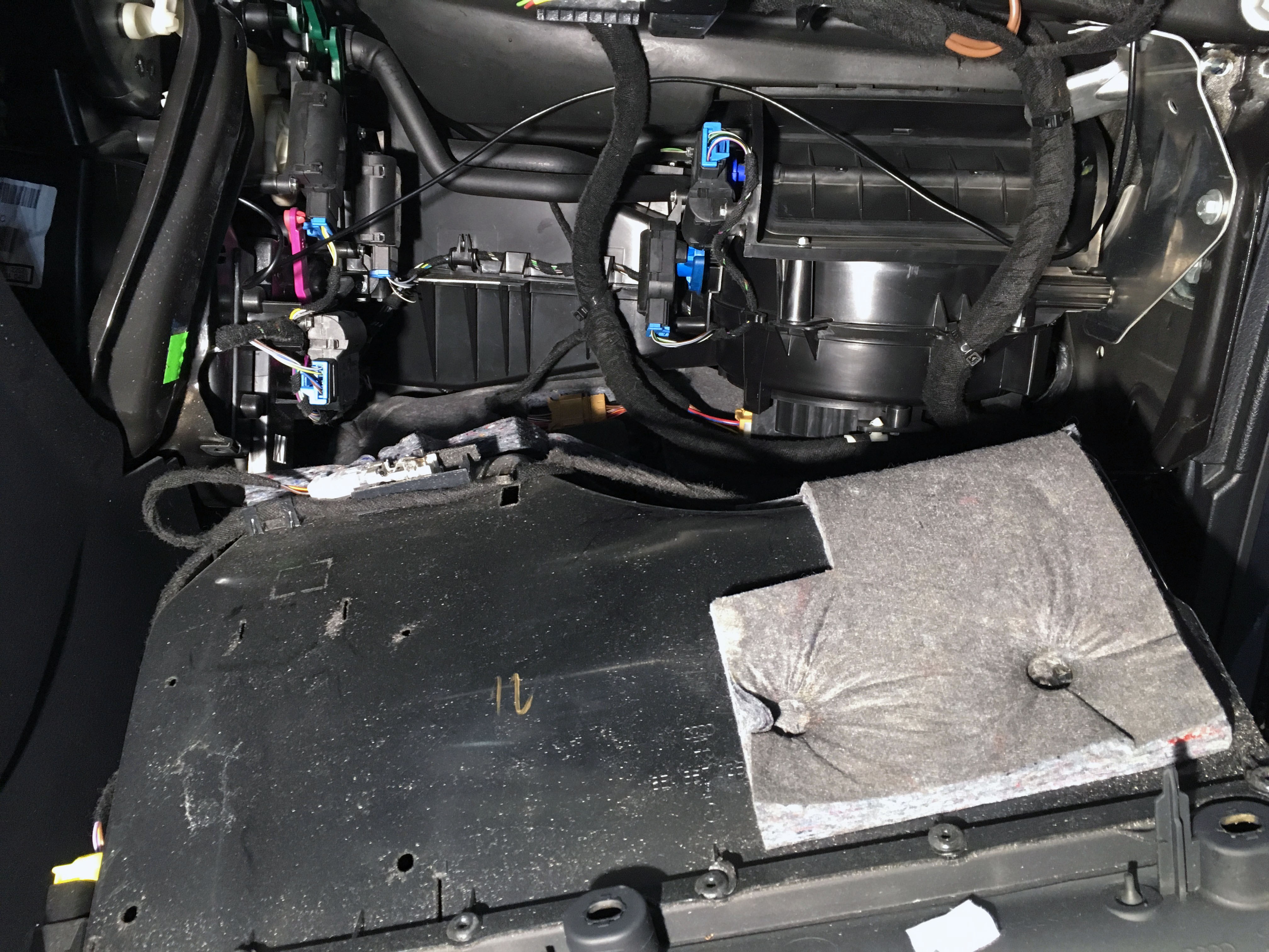

    • Løsne sidepanel for å trekke kabel inn mot radio-lomme. Det anbefales også her å løsne hanskerom med pipenøkkel str. 8
    Click image for larger version  Name:	IMG_3486.JPG Views:	0 Size:	1.77 MB ID:	389954​​Click image for larger version  Name:	IMG_5631.JPG Views:	0 Size:	1.90 MB ID:	389993Click image for larger version  Name:	IMG_3480.JPG Views:	0 Size:	1.96 MB ID:	389952Click image for larger version  Name:	IMG_3483.JPG Views:	0 Size:	1.82 MB ID:	389953

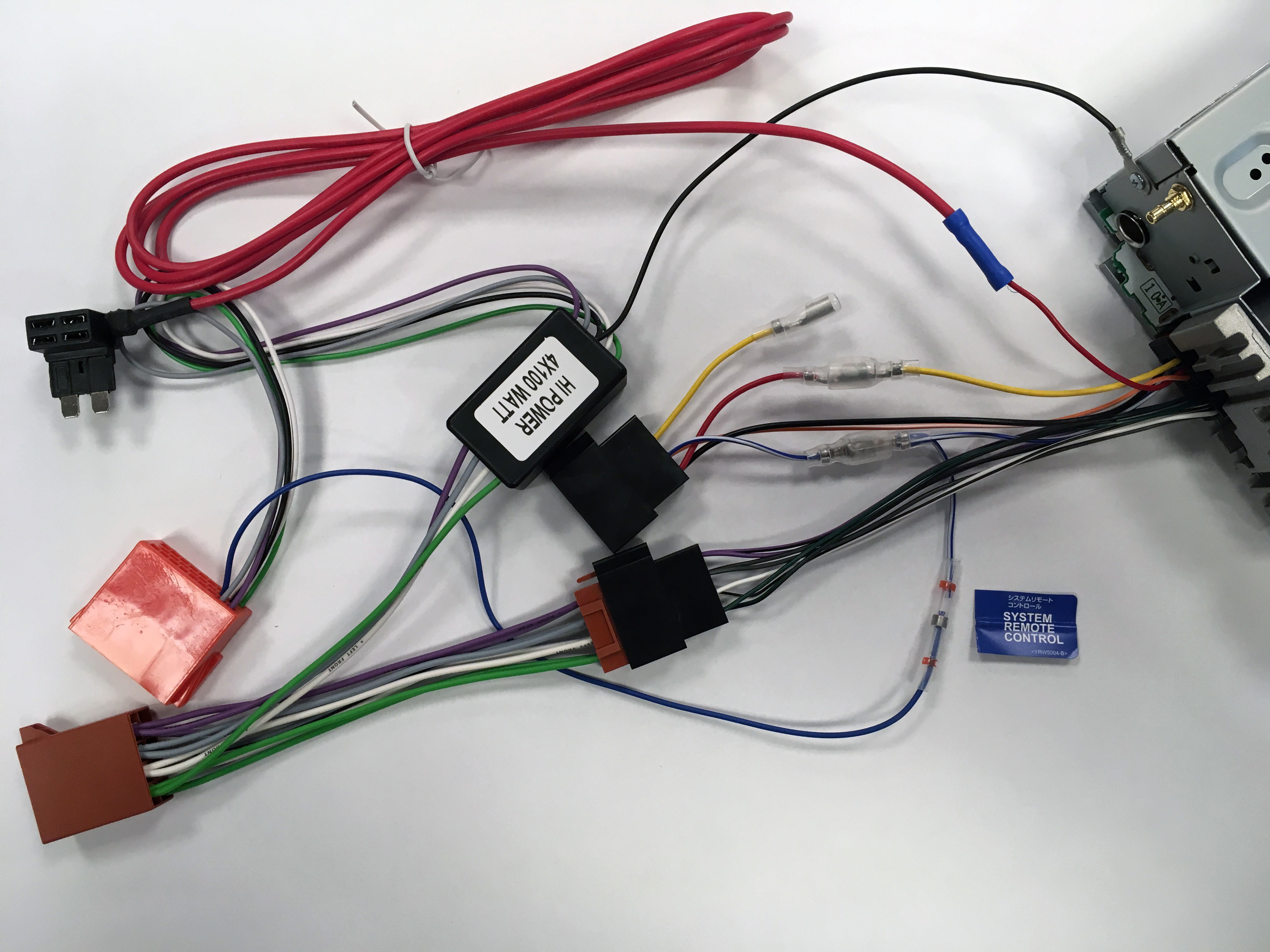

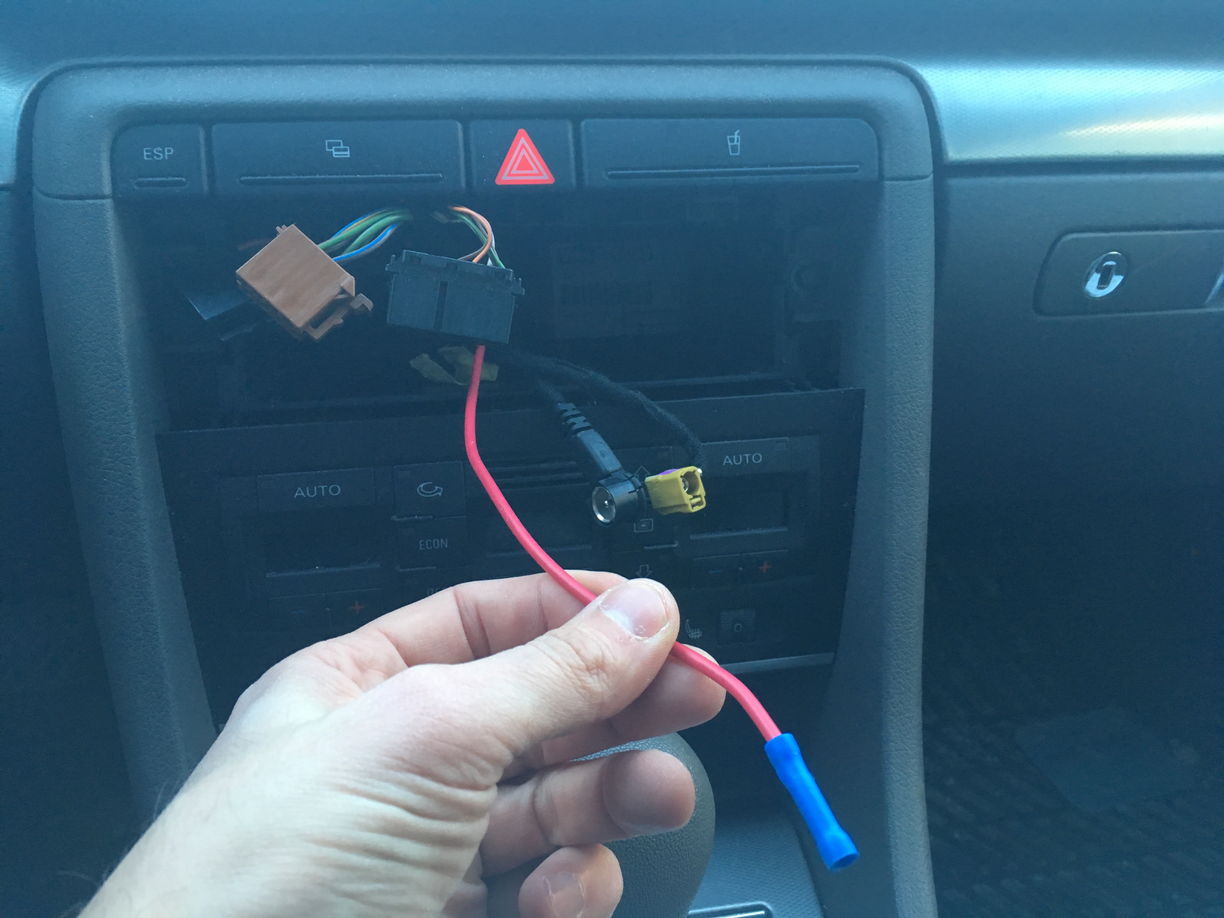

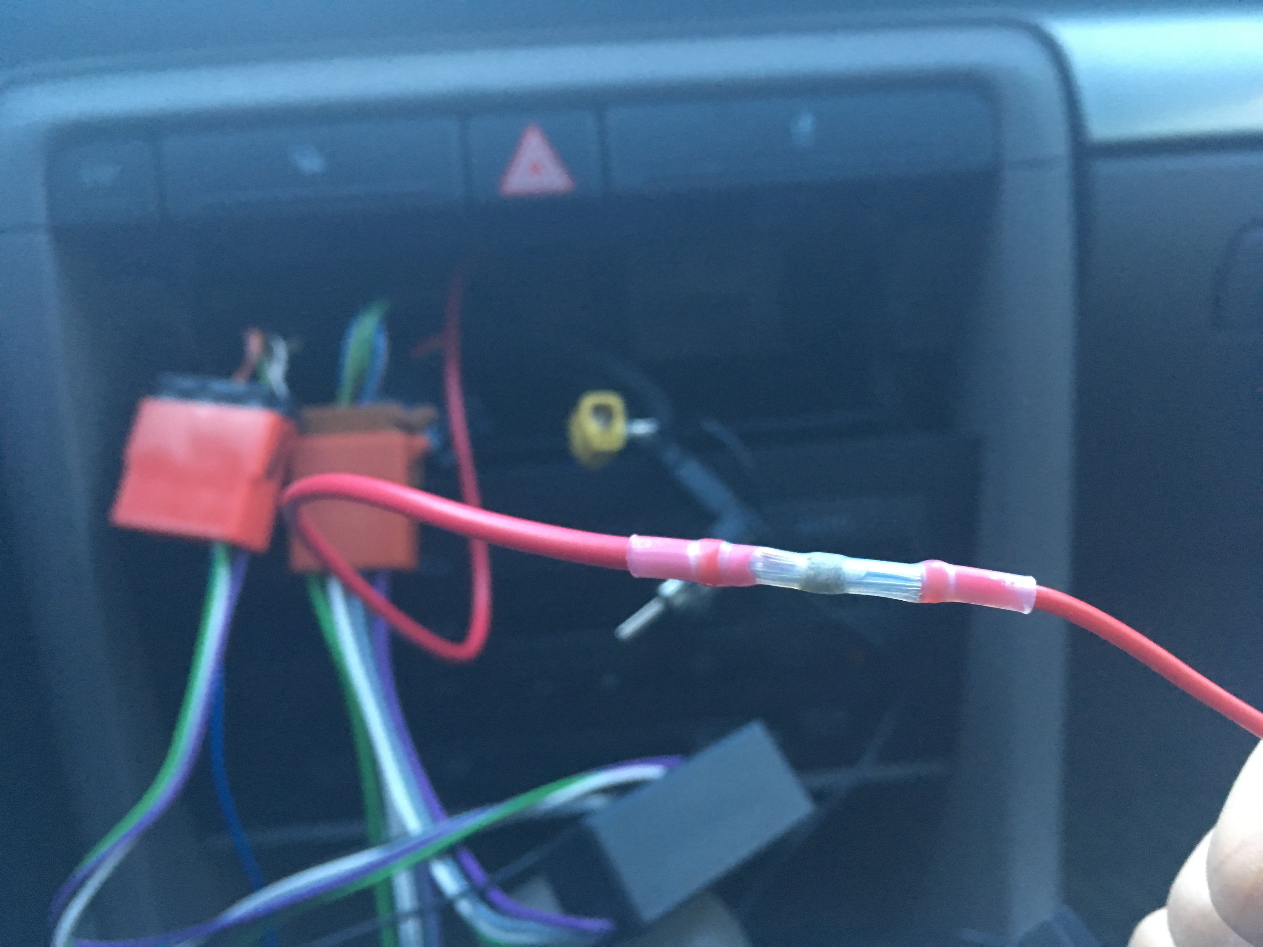

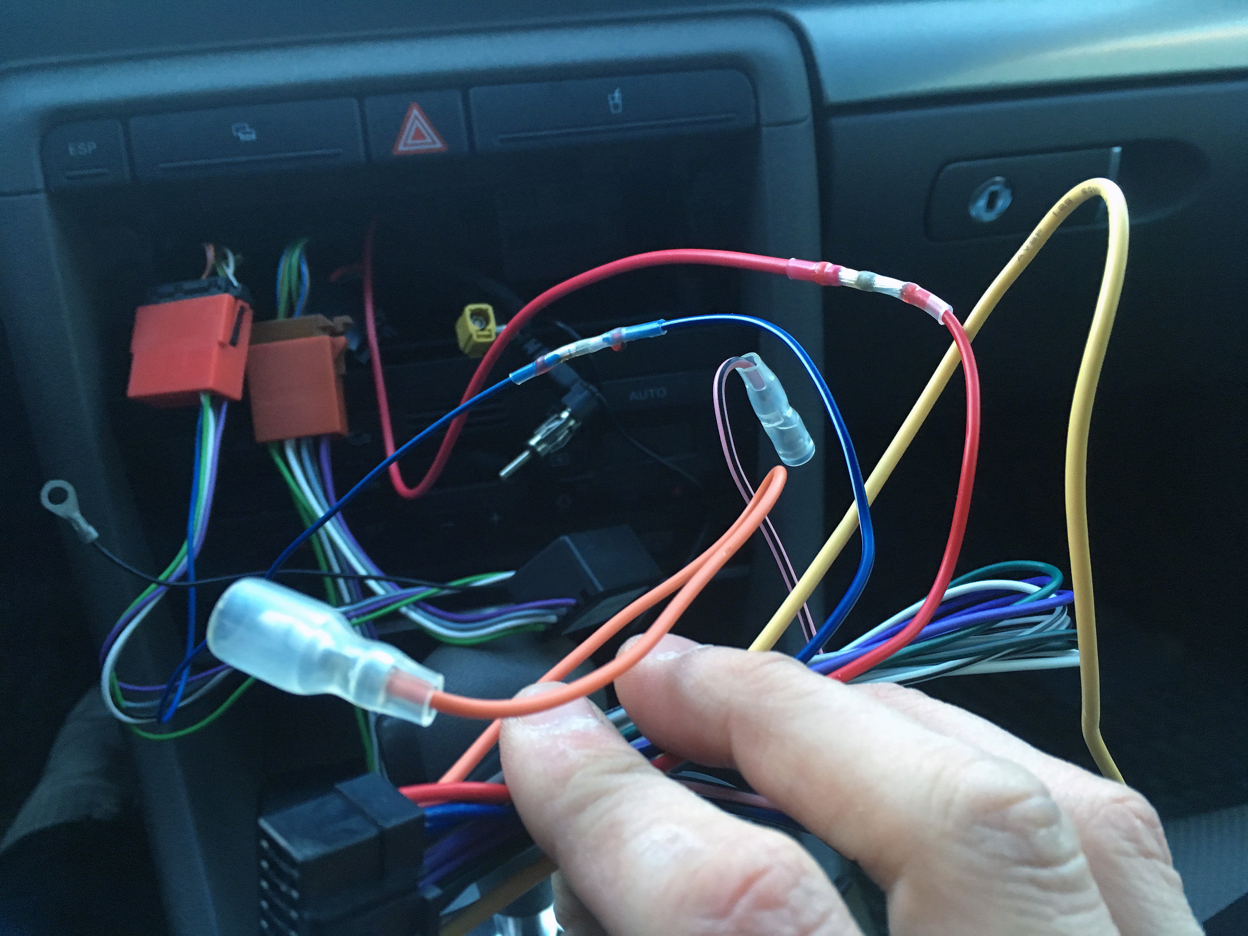

    • Fest rød kabel på rød til radioen
    • Gul byttes om og går til tidligere rød fra bilen (permanent strøm/minne)
    • Sort kabel fra aktivsystem-adapter kobles til jord, enten med skjøtehylse eller ringkabelsko som kan skrus i radioen
    • Blå kabel fra aktivsystem-adapter kobler til blå og hvit ut ifra radioen (12V tenningsstrøm/styrestrøm)
    Click image for larger version  Name:	IMG_3470.JPG Views:	0 Size:	1.83 MB ID:	389949Click image for larger version  Name:	IMG_3475.JPG Views:	0 Size:	1.65 MB ID:	389950Click image for larger version  Name:	IMG_3476.JPG Views:	0 Size:	2.37 MB ID:	389951

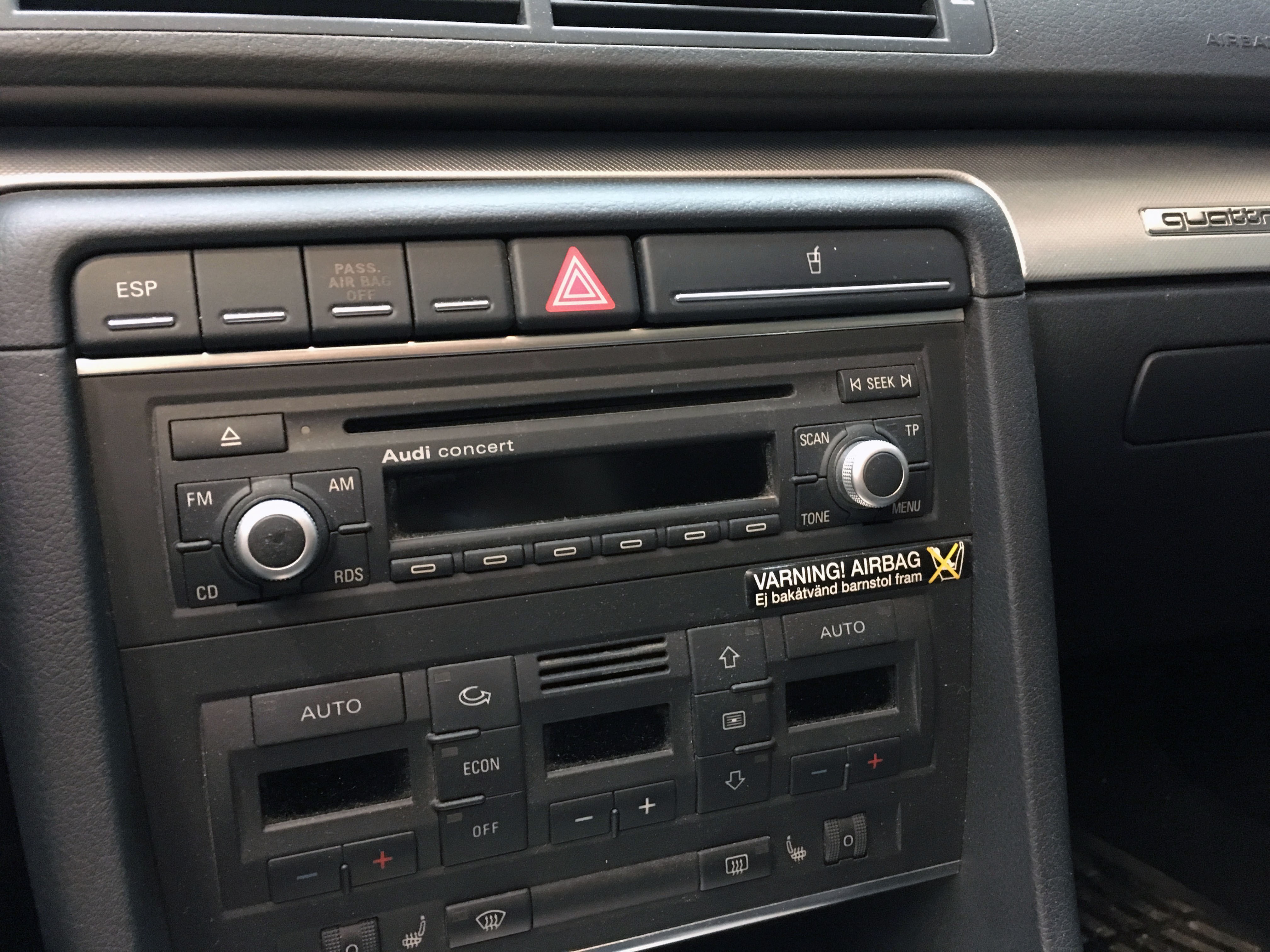

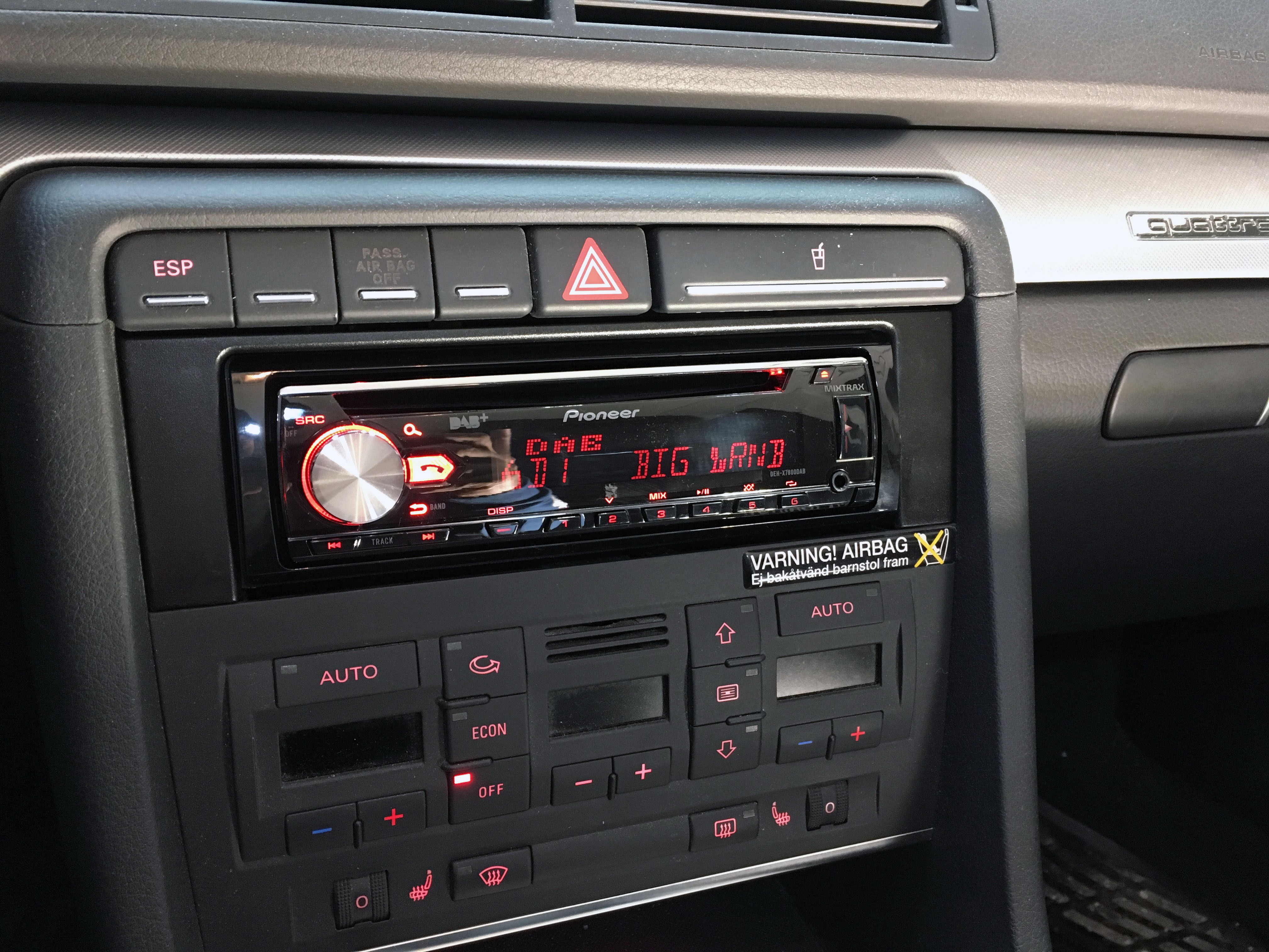

    Ferdig koblet:
    Click image for larger version  Name:	IMG_5591.JPG Views:	14 Size:	1.60 MB ID:	389978Click image for larger version  Name:	IMG_5635.JPG Views:	0 Size:	1.65 MB ID:	389994
