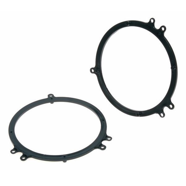

        Hvis det er originale Blaupunkt-høyttalere med 3-punkts-fester så skal det være disse festebrakettene:
        https://www.elutstyr.no/connect-su95003.html
        A6 C5 står ikke i listen, så ville dobbelsjekket før evt. bestilling.

            Ville sjekket først om adapterne har samme form som de originale høyttalerne og at det er riktige adaptere.

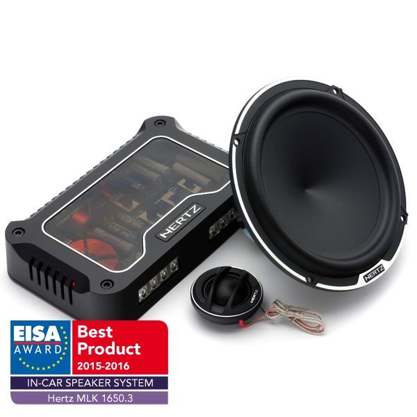

            Isåfall er det mulig å gå opp til Mille Legend, de spiller enda bedre og vi har nå to sett jeg kan selge til ytterligere rabatt:
            https://www.elutstyr.no/hertz-mille-legend-mlk-1650-3-passivt-m-delefilter.html

            Du kan få disse for 5.000,-
            Merk at her er delefiltrene veldig store, så du må regne med mer jobb under installasjonen og det kan være trangt og vanskelig å få plass til de i døren.
