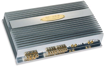

                        Okei. Nå bruker jeg forøvrig en Genesis 4-kanaler til å kjøre dette med. (bilde vedlagt) På to og to kanaler er det en "knapp" til å trykkes ut eller inn, høres ut til at når denne er inn-trykt funker bare LP..? Så i mitt tilfelle skal den bare stå ute sånn at den sendet ut hele frekvensområdet for så heller å justere inn LP på spilleren..? Har flyttet knappen under spilleren til 3-way, da kan jeg justere low, mid-L, mid-H og high når L=R. om jeg stiller til L/R så kan jeg også justere høyre og venstre høyttaler hver for seg, vet ikke om dette er nødvendig..? Uansett, hva bør jeg sette disse til..? ser også at her kan det justeres db/oktav 6, 12, 18, 24 eller flat, hva bør disse stå på..??
                        På forhånd kan jeg si at jeg har prøvd å lese bruksanvisningen til spilleren men blir ikke noe særlig klokere..

                          Såda bør forsterkeren justeres sånn at hele frekvens-registeret sendes ut, for så å dele frekvensene KUN med filteret som sitter i spilleren (tatt i betrakting at du har spiller med 3 eller 4-veis filter) ?

                            Det stemmer.
                              Det stemmer.
                              Okei. Hva med justeringene på spilleren..? Bare ta det etter "gehøret"?
