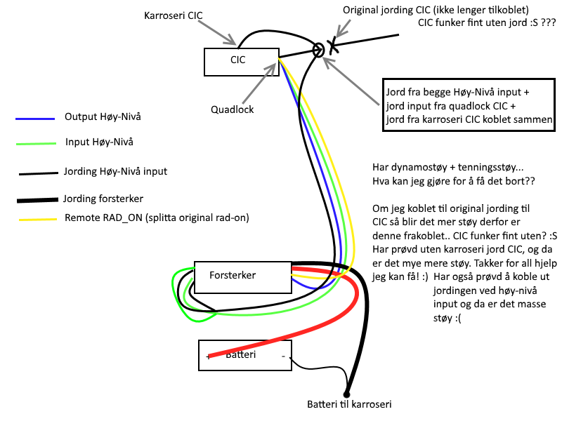

    Den midlertidige løsningen jeg har koblet nå er den beste sålangt, men fortsatt en god del støy. Har nå koblet slik som på bildet under. Jordingen til Høy-Nivå inputtene er koblet i karroseriet på CIC (navigasjonen min), og da forsvant mye støy, men dessverre ikke alt. Den originale jordingen som vanligvis går til navigasjonen er koblet ifra, siden denne skapte mere støy?? :S Noe som er også er verdt å merke seg er at navigasjonen fungerer helt fint uten den orignale jordingen?? Hvordan kan den fungere uten jord?
    Har prøvd å forklare med dette bildet hvordan det er koblet, og håper virkelig noen kan hjelpe meg med å bli kvitt støy! Setter pris på alle svar!

    Prøv å jord forsterker på et annet punkt en der batteriet er jorda. jord og strøm skal aldri være i nærheten av høytaler kabler eller singnal kabler..

      dra innom en bilelektrikker og kjøp en 2,2 mikro F kondensator, så kobler du denne over B+ på dynamoen din.
        1. Orginale navi har også jord gjennom antennen.
        2. De gangene jeg har vært tvunget til å bruke høyttalerutganger inn til forsterker, har jeg brukt både + og - fra spiller inn på høy-inn på forsterker.
        3. Har du prøvd det jeg kaller "idioten", dvs bytte den orginale kabelstumpen fra batteri til chassis?

          Okei, skal prøve det! Ja, det blir faktisk ganske greit Hadde gjort seg med noen earthquake 8" elementer eller noe, men funker greit så lenge de får litt mer watt
          Hva gjør denne kondensatoren, hvorfor vil dette hjelpe? Men vil dette hjelpe på tenningsstøy også eller kun dyamostøyen?

          1. Okei, er dette noe som kanskje skaper støyen?
          2. Jeg har kun 5 pinner inn på hver av høy-nivå kontaktene, og det er 4 høytallerledninger pluss jording. Hvor skulle jeg koblet + fra spiller da? Inn på pluss til forsterker da? Vet at om man har små PNP forsterkere, så holder det å bruke pluss fra spiller for å gi strøm nok til forsterker, men dette er en større forsterker så må ha egen stor pluss for å få nok strøm.
          3. Det har jeg ikke prøvd, tror du det vil hjelpe? Den ser tjukk ut den som er der originalt, og festepunktet ser også bra ut :O
          Har forstått det slik at å ta jord fra navi karroseriet til høy-nivå inputene ikke er noen god idé.. Man bør ikke ta jord fra navi karroseriet, men heller jorde karroseriet slik at navigasjonen for bedre jord. Jeg har derfor nå strekt brukt jordingsledningen i PNP settet til å jorde navi og navi karroseri til samme festepunkt som batteriet går til karroseri. Og derfra en ny ledning til høy-nivå jord. Dette skaper fortsatt en del støy.. og løste ikke problemet mitt. Var bedre når jeg brukte navi karroseri som jording, men dette er jo egentlig ikke bra har jeg skjønt..
