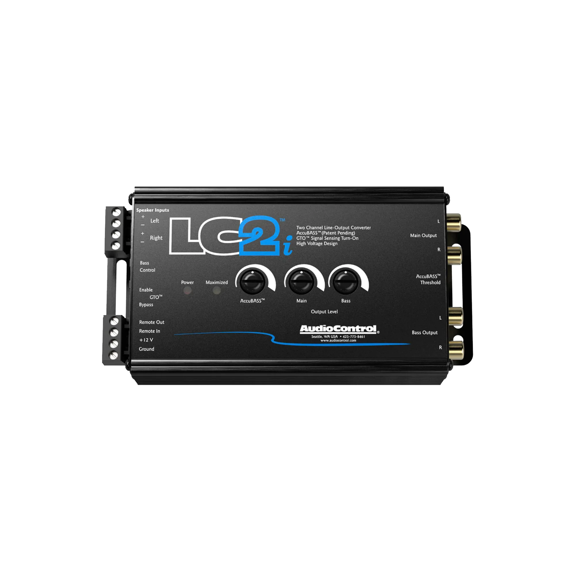

    Skal oppgradere anlegget i en Ford focus 2012 titanium, hvor jeg skal bruke orginalspiller.
    Har bestilt ett høy-lav nivå adapter (signalkonverter) som slår seg på automatisk når den oppdager signal fra spilleren. Skal kjøre remotesignal fra signalkonverteren til forsterker.
    Greia med bilen er at mye fortsatt står på etter at jeg har skrudd av tenninga, det er ikke før jeg tar opp døra spilleren skrur seg av.
    Går dette greit?
    Hvor lenge kan bilen stå i ro med bilsteroanlegget på uten at batteriet blir tømt?
    Og hvor eventuelt kan jeg ta remote signal fra?
    Signalkonverter:
    http://www.audiocontrol.com/car-audi...upgrade/lcq-1/
    Forsterker:
    http://www.audison.eu/index.php?page=product&id=20
    Gammel tråd, men det kan være andre som lurer på dette. 12V trigger/remotesignal kan du hente enten i sikringsboksen ved å bruke sikringsuttak som disse: https://www.elutstyr.no/bilstereotil...ingsuttak.html. Eller så kan du hente det fra sigarettennerkursen, såfremt denne ikke alltid er på - som den kan være i noen biler.
