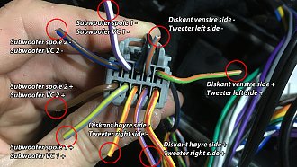

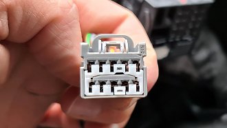

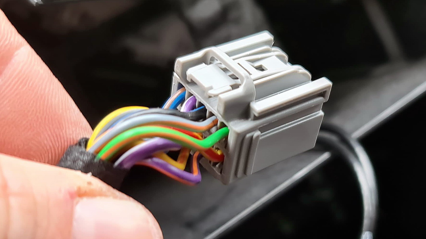

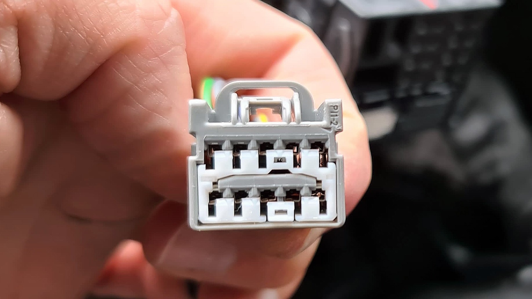

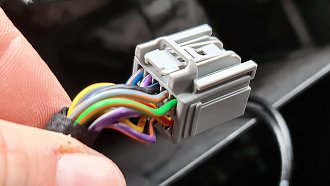

    Ford Mondeo MK4 med lydpakke (uten egen forsterker under rattstammen) har en ekstra kontakt bak originalradioen.

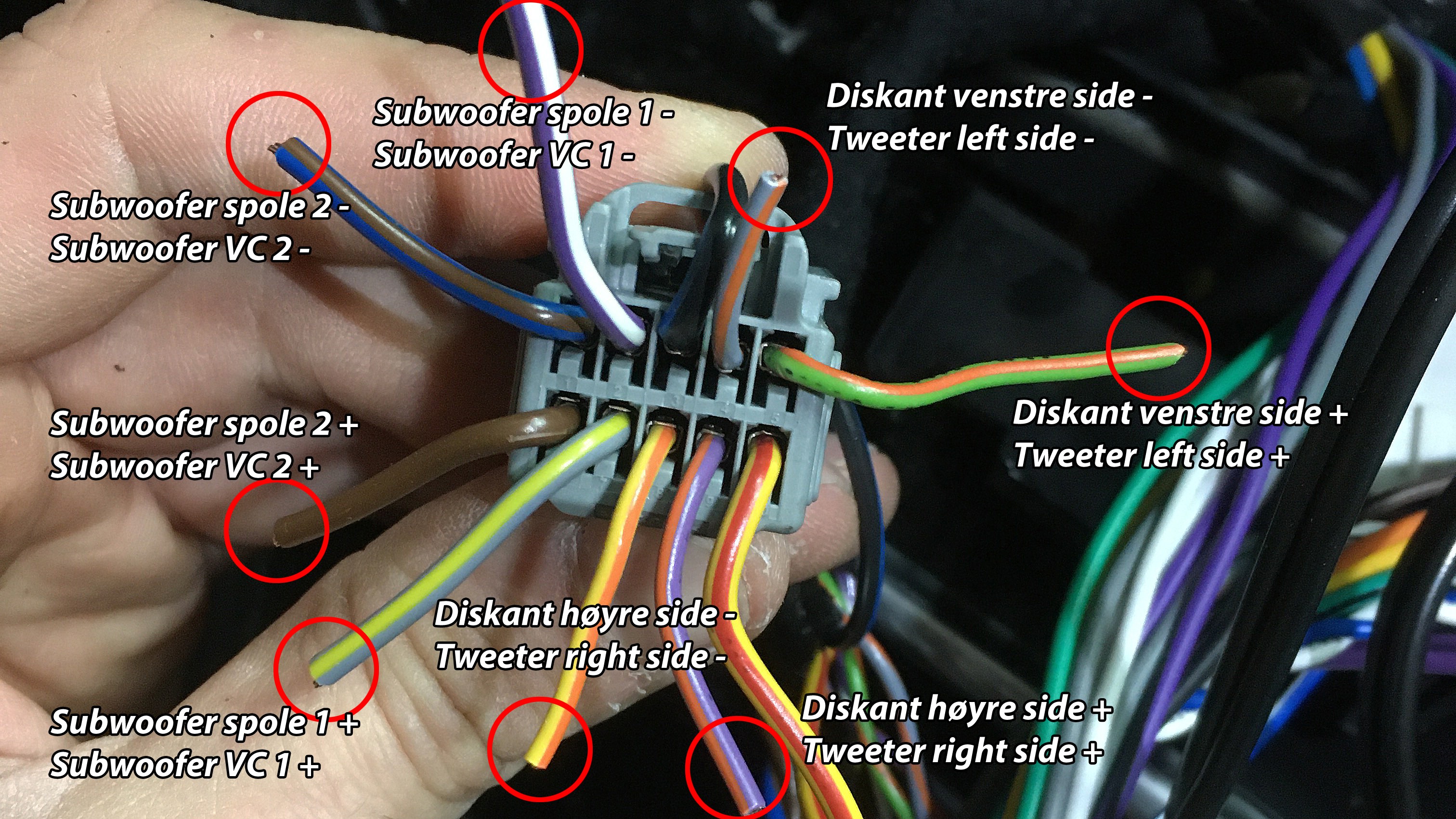

    Denne kontakten kommer fra egen forsterker i originalradioen som går utenom quadlock-kontakten hvor diskantene fremme og bassen bak får strøm fra.
    Click image for larger version  Name:	93876030_540901489943360_1555860939587190784_n.jpg Views:	0 Size:	264.7 KB ID:	390707 Click image for larger version  Name:	93376539_2529077114008241_3524673394022809600_n.jpg Views:	0 Size:	266.5 KB ID:	390708 Click image for larger version  Name:	93798769_2569418206720186_3403319608470405120_n.jpg Views:	0 Size:	880.2 KB ID:	390709

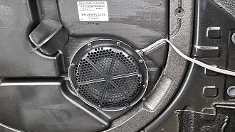

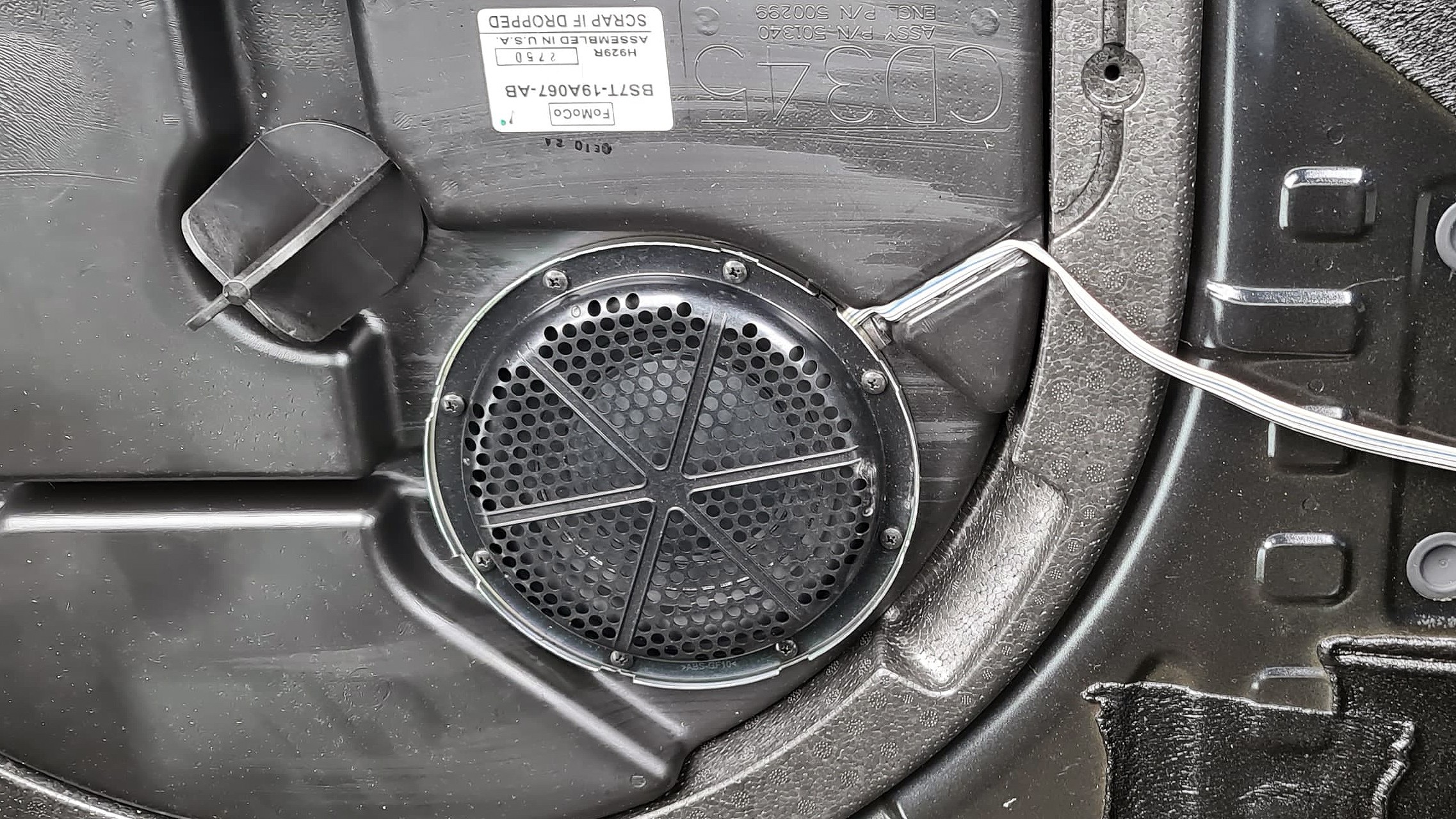

    Subwooferen står i bagasjerommet og man finner den ved å løfte opp matten i dørken.

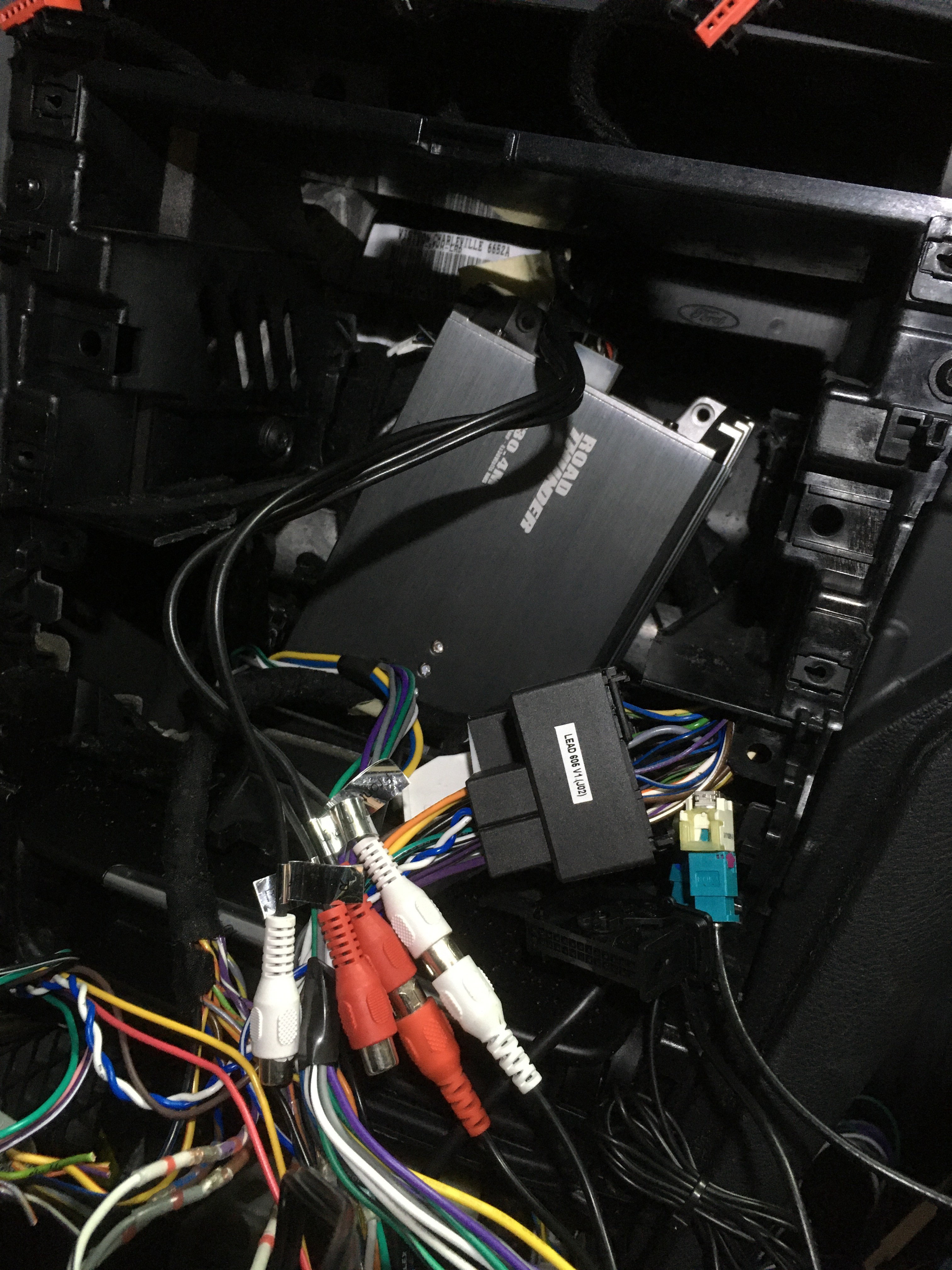

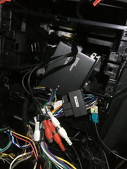

    Kontakten må klippes. Diskantene skjøtes i paralell med lydutgang front venstre og høyre. De to spolene til subwooferen må kobles på en egen forsterker. I vårt tilfelle brukte vi en MTX RT30.4M.

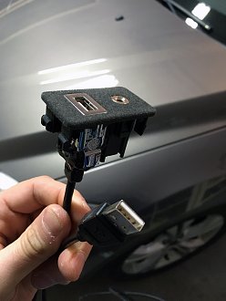

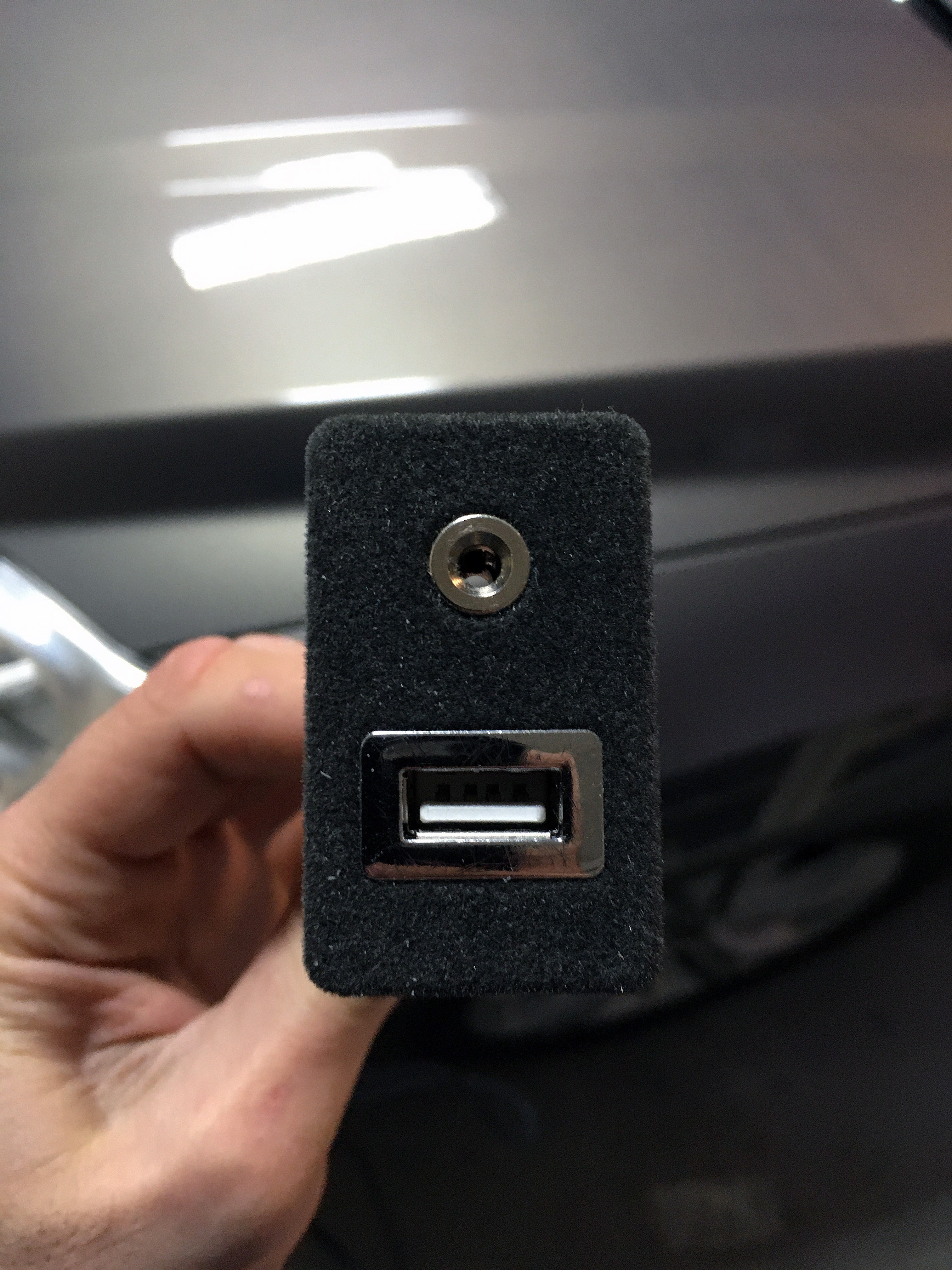

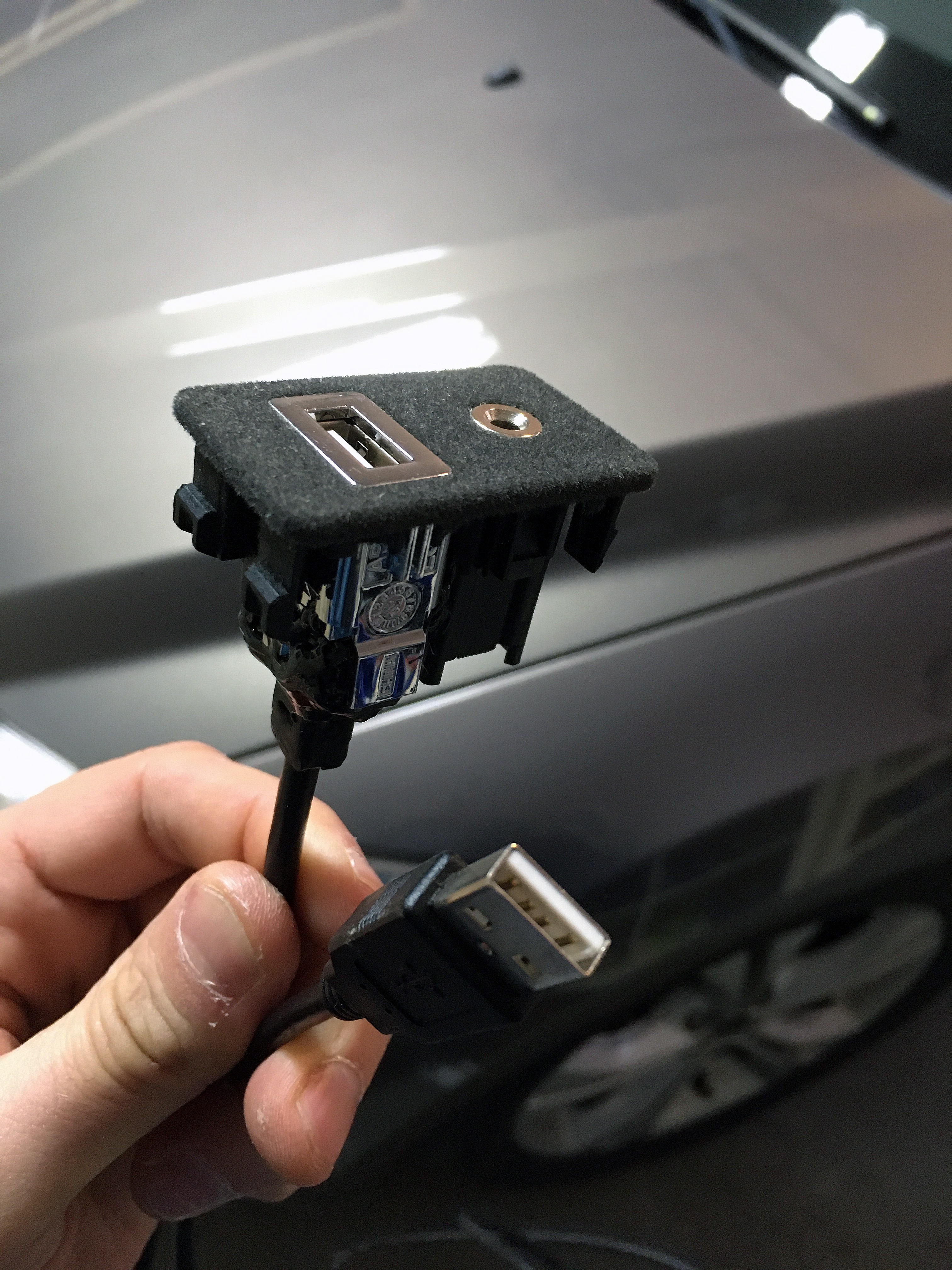

    Det er også ganske enkelt å tilpasse ny USB-kontakt til den originale. Den original AUX-kontakten så også ut til å være grei å bytte ut, men vi monterte radio uten analog lydinngang (AUX). Vi åpnet opp https://www.elutstyr.no/connect-c0003-usb.html og tok ut innmaten. Brukte dremmel for å frese ut litt på baksiden av kontakten og limte fast den nye USB-kontakten.

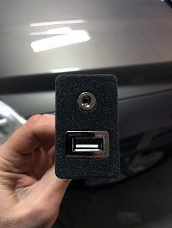

    Med ny kontakt:

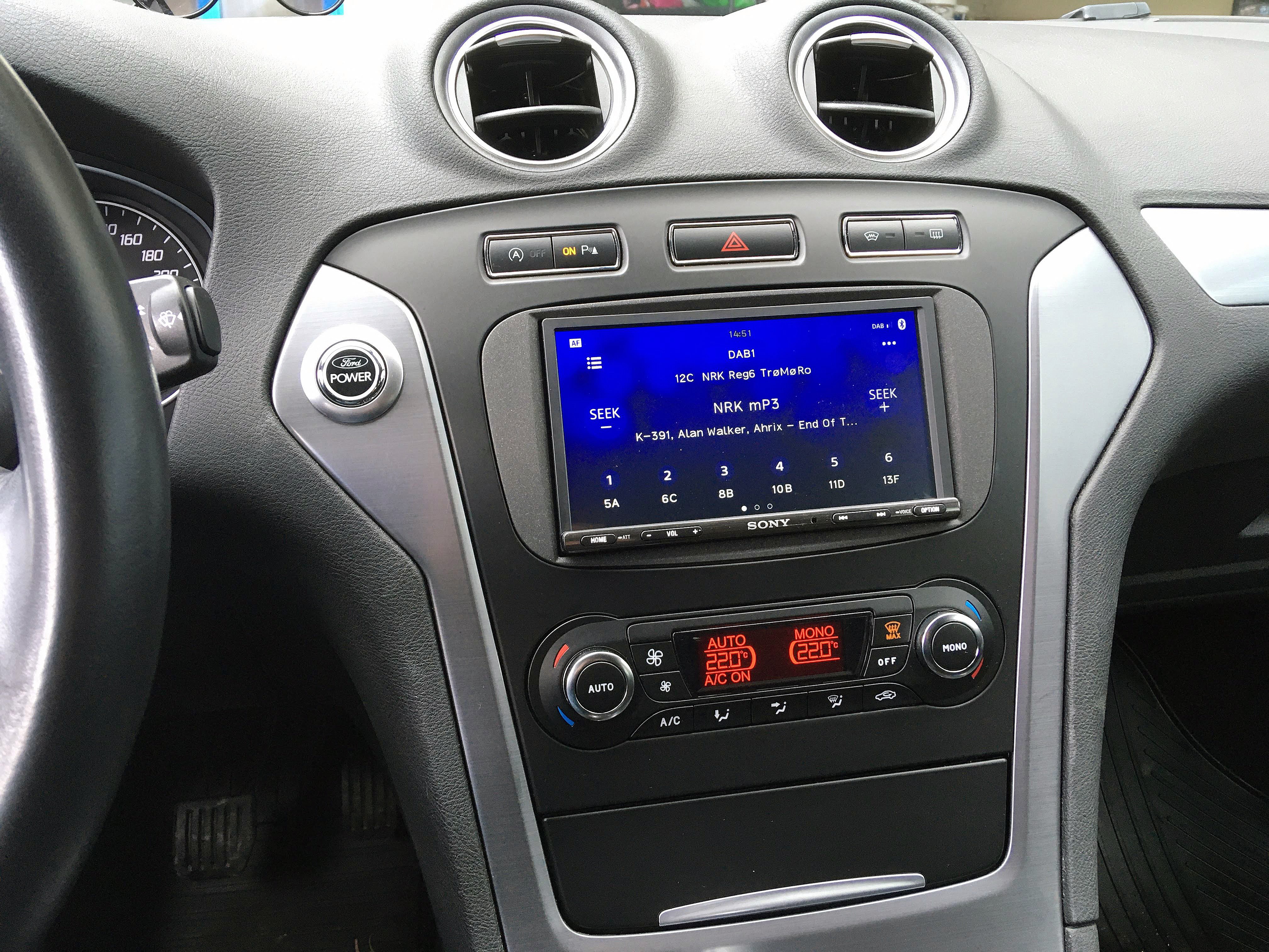

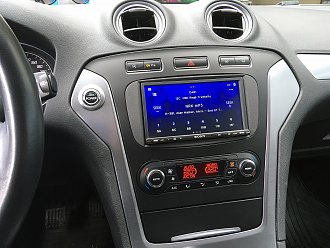

    Sluttresultatet:
