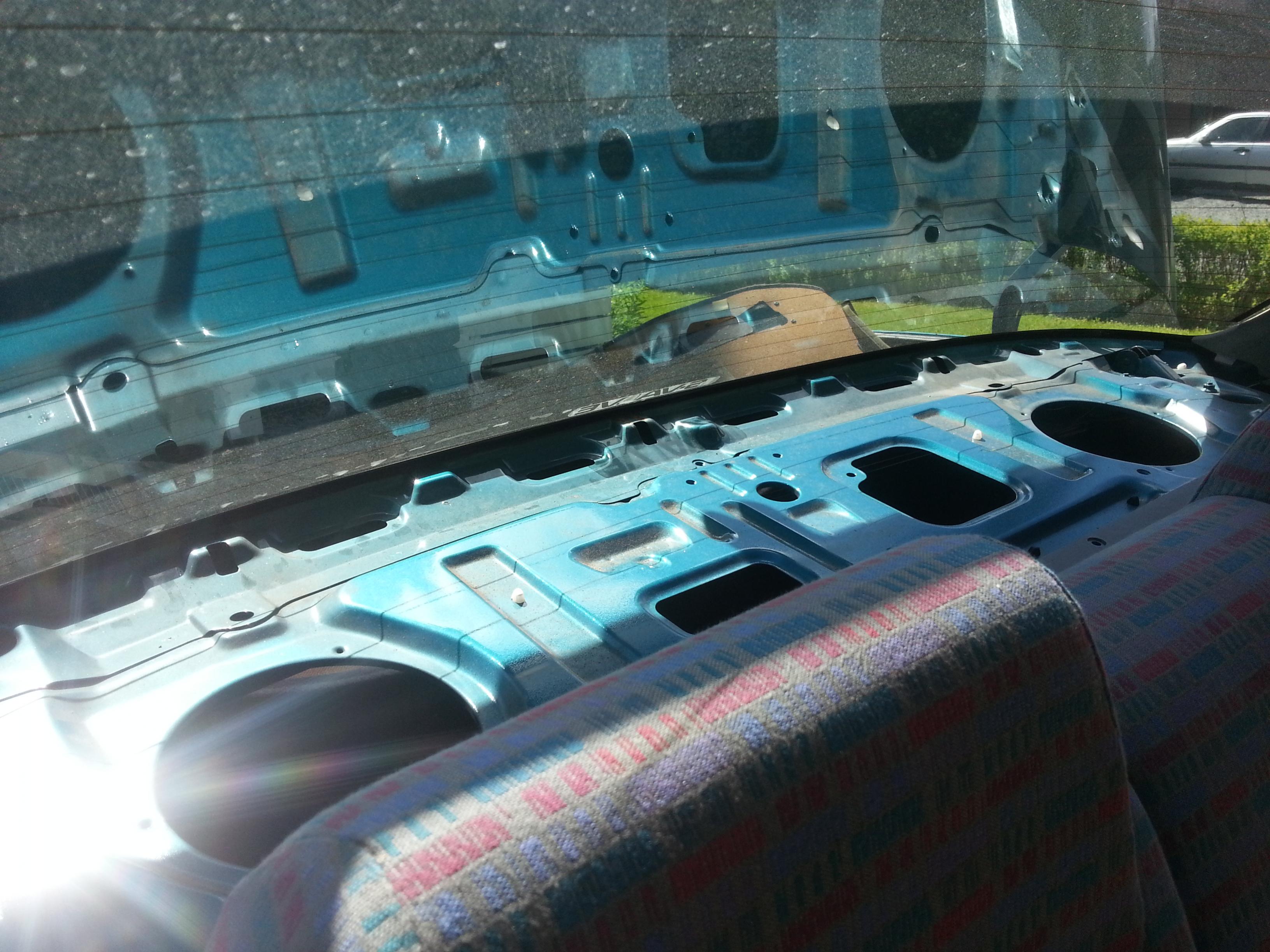

    Heiann. Lurte litt på å oppgradere lydopplevelsen i bilen min, som per dags dato er veldig dårlig.
    Har sett litt rundt på nettet, og syntes at JBL GTO Power Pack hos bilradiospesialiten.no ser veldig greit ut.
    JBL GTO POWER PACK
    Lurte derfor på om noen har noen erfaringer med dette anlegget, og om det er brukbart. Jeg krever ikke noen store greier og ønsker å bruke så lite penger som overhode mulig, så tror derfor dette er en grei pakke med mye lyd for pengene.

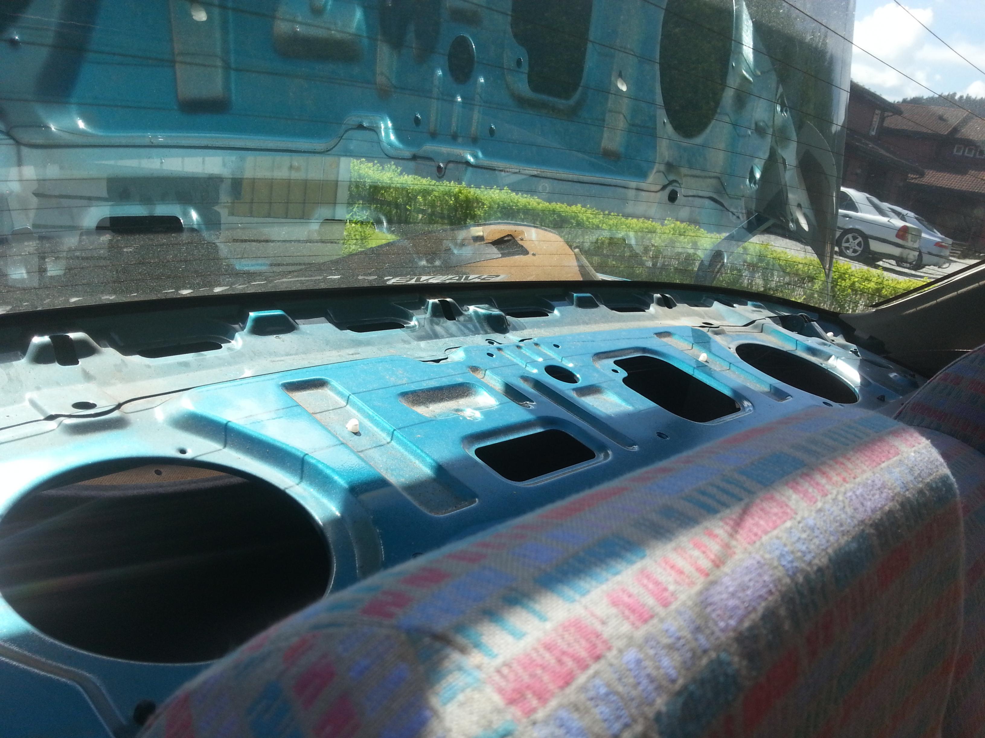

    Men jeg lurerer også på en ting til, hvordan blir det med eventuell montering av 6x9 høytallerne i hattehylla? Jeg har egentlig veldig lite lyst å begynne å kutte i metallet i hattehylla, men har det som siste alternativ.
    For det ser ut som om det er fabrikkutskjært plass til 5.25 høytalere, så jeg lurer derfor på om det er mulig å få 6x9 høytallerne til å passe her utenom å begynne å skjære. Jeg har også sett på BOX 6x9 høyttaler kasse
    som ett alternativ, og bare sette dem bak i hattehylla. Vil jo da også få vinklet lyden mer fremover i bilen. Men dette trenger jeg deres hjelp til å avgjøre.
    BOX 6x9 KASSE
    Legger forresten også bilder av hattehylla som vedlegg, så dere selv får sett hva jeg mener.
    Vil også si at jeg er helt grønn på dette med bilstereo, så ikke se bortifra at jeg må ha ting inn med teskje.
    Tar forbehold om skrivefeil og denslags, håper noen kan hjelpe en helt fersk kar

    Om du ønsker 6X9" uten å kappe i stålet, så er det enten å lage deg noen spacere, slik at høyttalerne kommer høyere opp, og dermed krever et mindre hull ii hattehylla. Magneten går nok ned i det hullet som er der i dag. Alternativt kasser.
    http://bilstereosenteret.no/products/bc69
    http://bilstereosenteret.no/products/lg6x9
