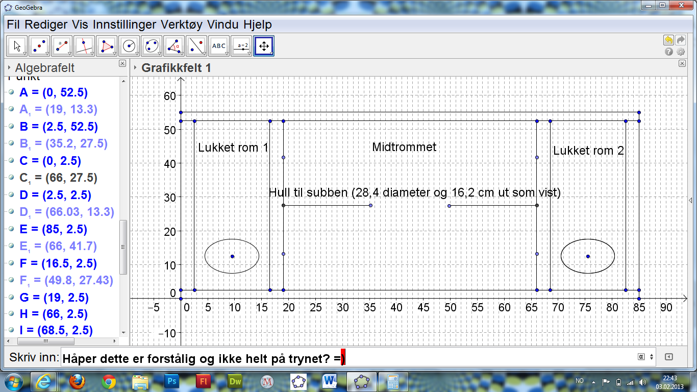

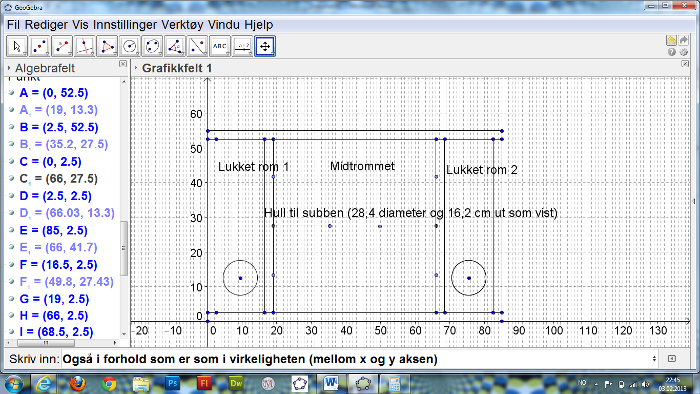

                        Kassa sett ovenifra =)
                        Bildet av kassa sett ovenfra, hullene nede er 4 toms bassrør som skal i topplata, og bunnplata er uten noe hull.
                          Sorry :P

                            Da forstår jeg, 4. ordens.
                            Interessant at portene er i de små romma, de fleste BP kassene jeg har sett har vert motsatt.
                              Går vell fint det? =) Fått hjelp av Øivind Sandvik, så bør jo fungere bra ;P
