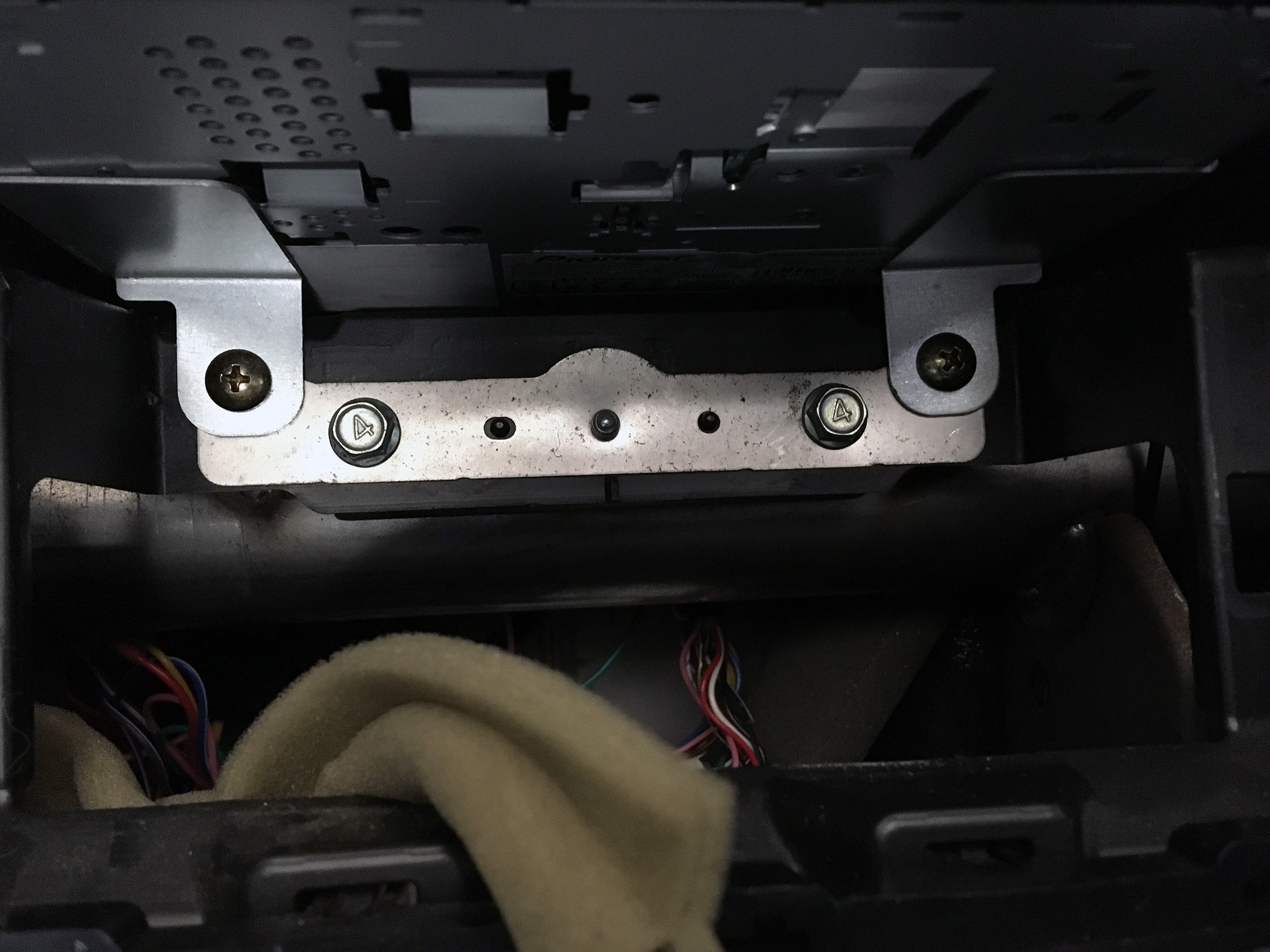

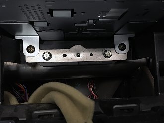

    • Ved montering av Connects2 CTSMT007.2 vil det ikke være jord i radioen før den skrus fast da den svarte lederen går i en kontakt i bilen som ikke har kabel tilkoblet.
    • Hvis FM-antennen ikke er tilkoblet eller en annen kabel som gir jord er tilkoblet vil den derfor ikke skru seg på under test og montering. Radioen får jord når den skrus fast til bilens festepunkter inne bak radioen og CTSMT007.2 vil da hente jord fra radioen når den er jordet.

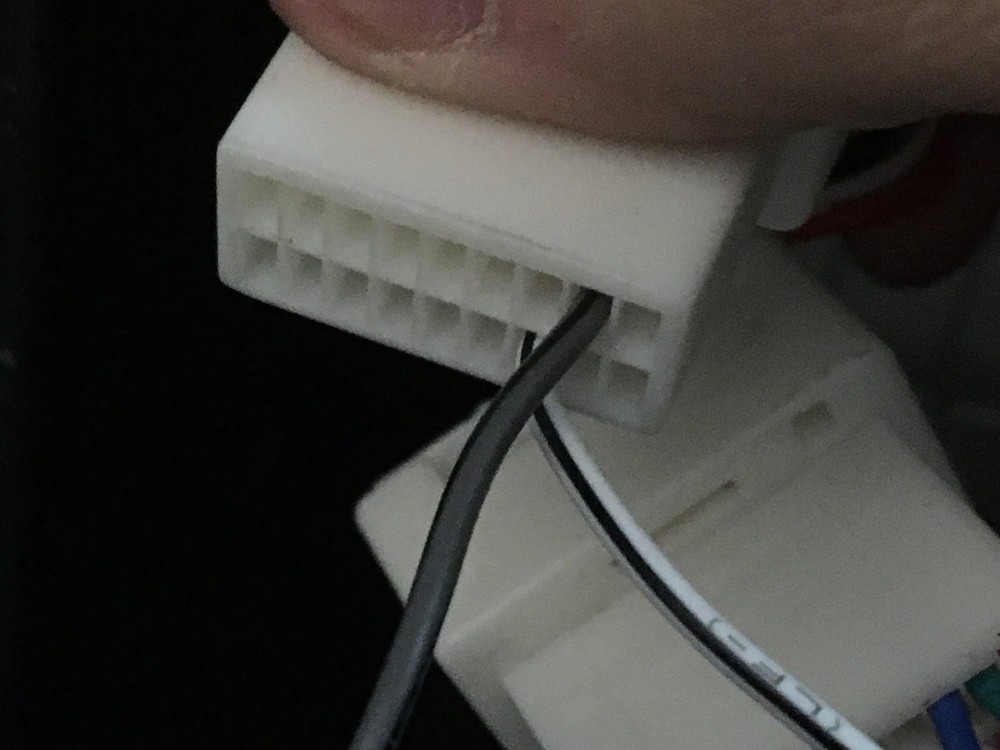

    Connects2 CTSMT007.2 kommer med to kontakter. Den minste av de med færrest ledere har en hvit og svart leder og en grå og svar leder. Den hvite lederen gir 12V ut når radioen er av, og det kan derfor være lett å la seg lure til å tro at det er den som er synderen. Men det er den grå og svarte lederen som må kuttes ved hjelp av et rele. Det er ingen målbar spenning på denne kabelen så signalet er trolig digitalt, så du vil ikke komme noen vei med å måle lederen.

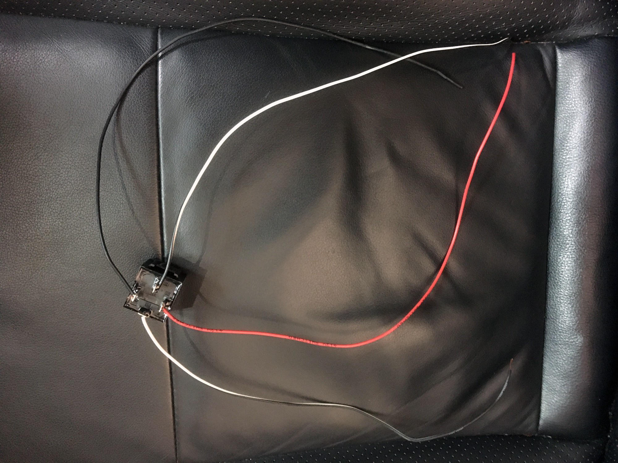

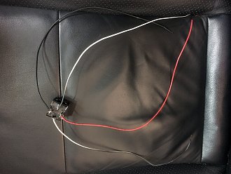

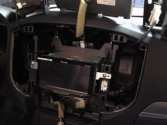

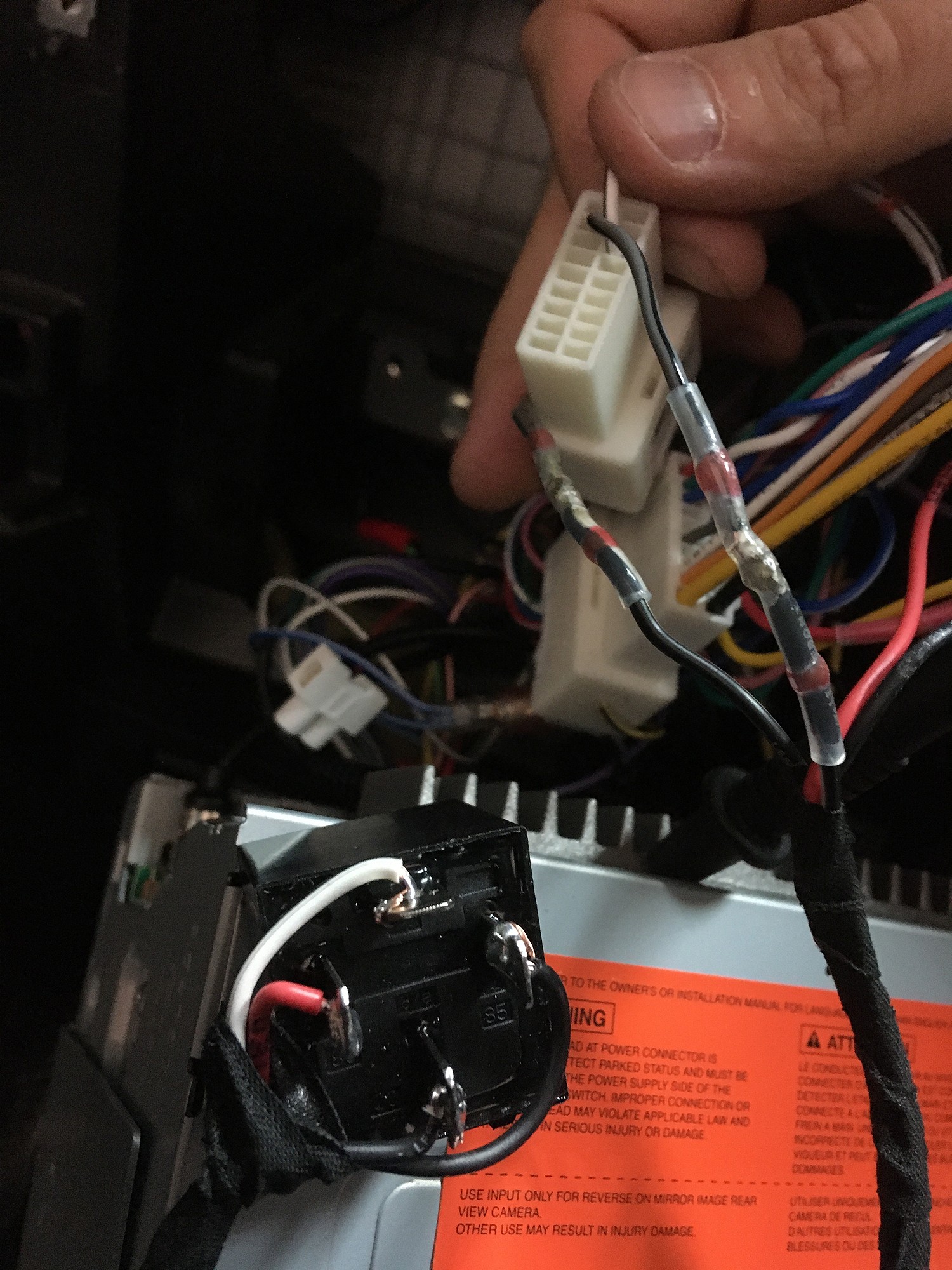

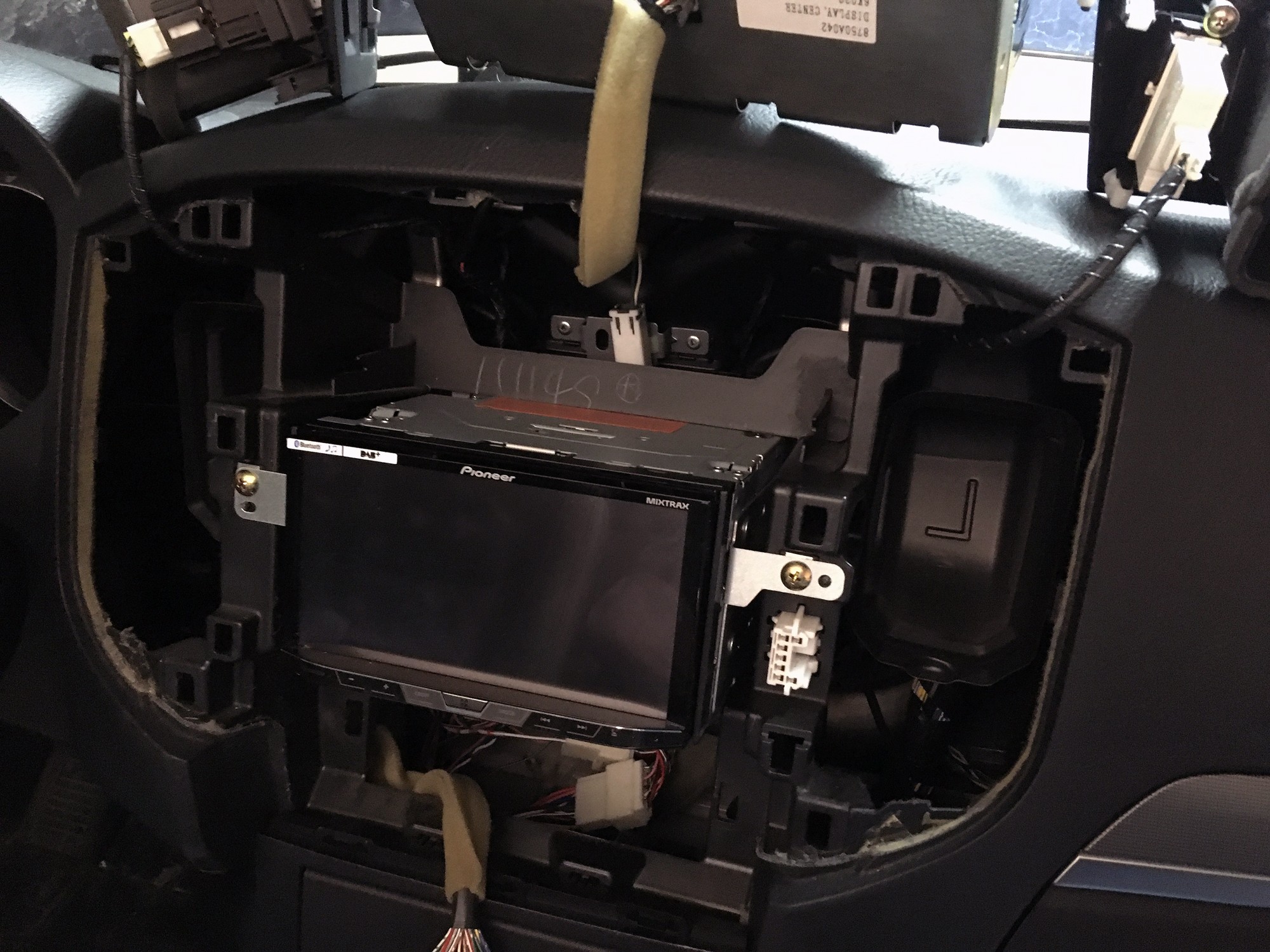

    Vi laget noen skjøter på kabelen til reléet så det kan plasseres trygt unna radioen. Det kan bli ganske trangt bak den nye radioen i denne bilen om man ikke planlegger. Men om man planlegger så er det god plass. Det anbefales å legge kablene bak stålrøret nedenfor radioen og la kabler og bokser ligge under røret.

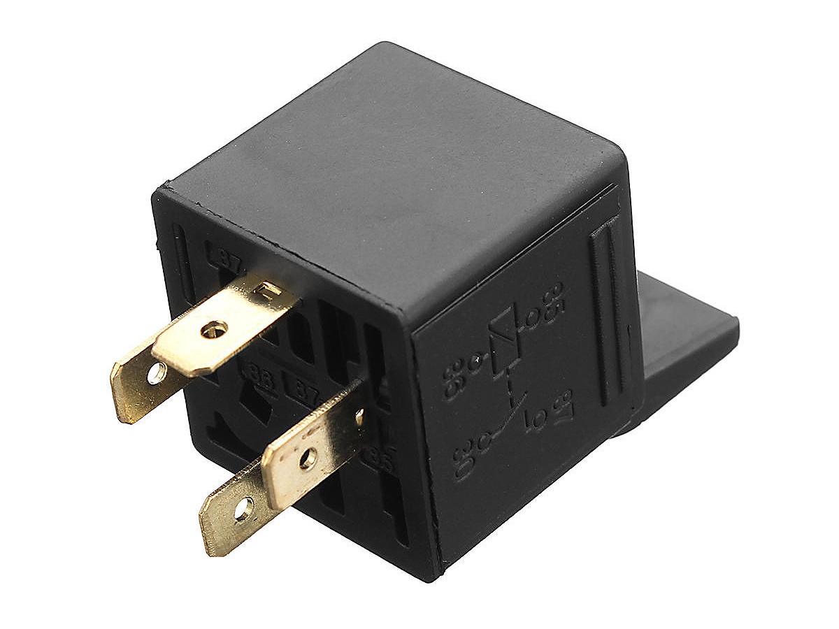

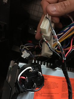

    Oppkobling av 4-pins rele gjøres enkelt ved å koble
    • Rød tenningstrøm fra CTSMT007.2 til 86 på reléet
    • Jord fra CTSMT007.2 kobles på pol 85 på reléet
    • 87 og 87A bryter kretsen og kobles på lederen som er grå og svart på kontakten med to ledere
