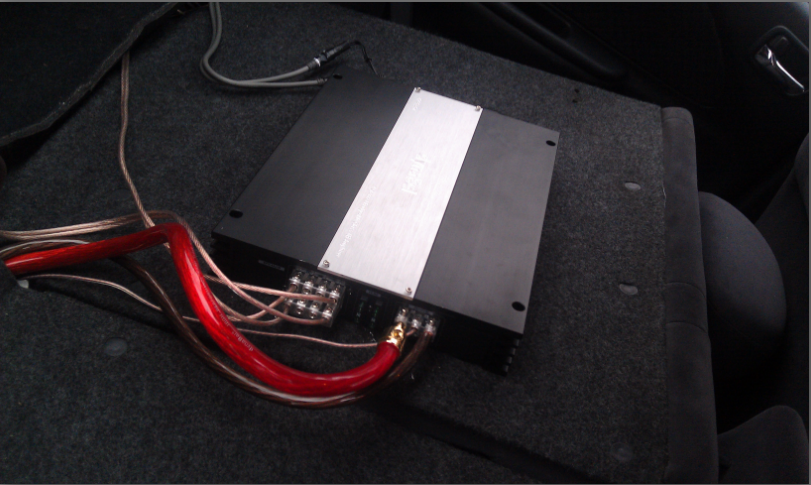

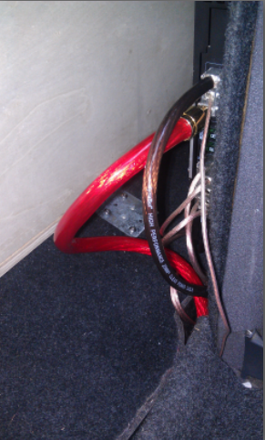

        Gulvet er av plater & i skjøtene er de punkte sveist og resten er blitt brukt kit på som ikke viderefører strøm.Det er ca 4m fra der forsterkeren er jordet til batteriet. Dermed kommer det bare strøm der platen er punktet. Så den strømmen som er til ovesrs vil gå i et stort tap før den når batteriet. Og dermed klarer ikke batteriet å levere nokk strøm og dermed dimmer lysene. Jeg har testet med en 8mm2 kabel fra batteriet til forsterkeren på minus til jordingen på forsterkeren og da forsvant dimmigen.
        En kondensator vil i teorien være et nytt batteri bak. For med en vanlig + kabel vill spenningen dette når forsterkeren trekker strøm & som alle vet tar bass mye watt. Så når du har montert en kondensator vill kondensatoren ha et extra "lager" med støm som gjør at spenningen blir mest mulig sabil og dermed forsvinner blinkingen.
        Så det jeg lurte på nå var om jeg skulle legge opp en 50mm2 kabel fra minus til forsterer (kanskje montere et batteri bak om nøvendig) eller montere en kondensator ?

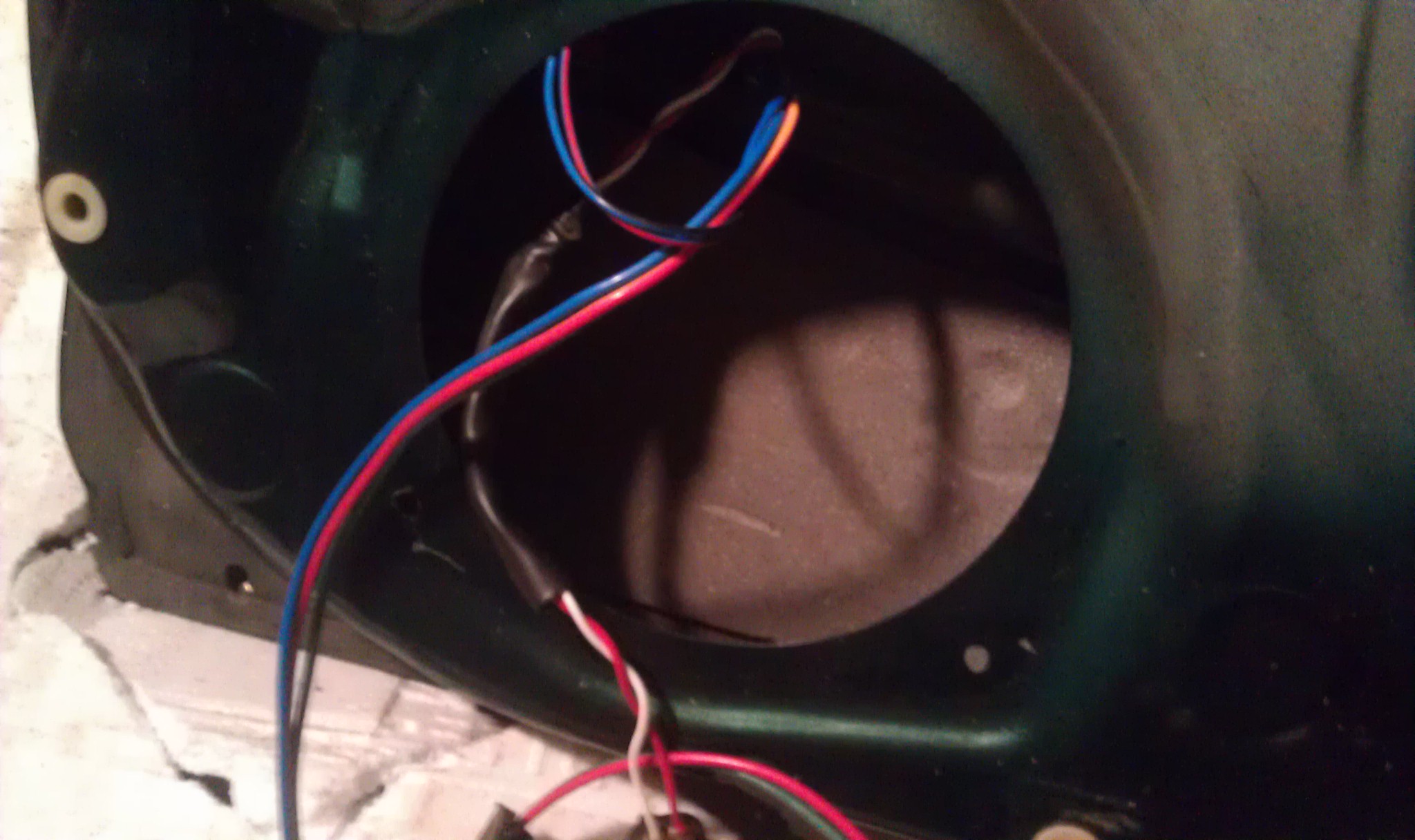

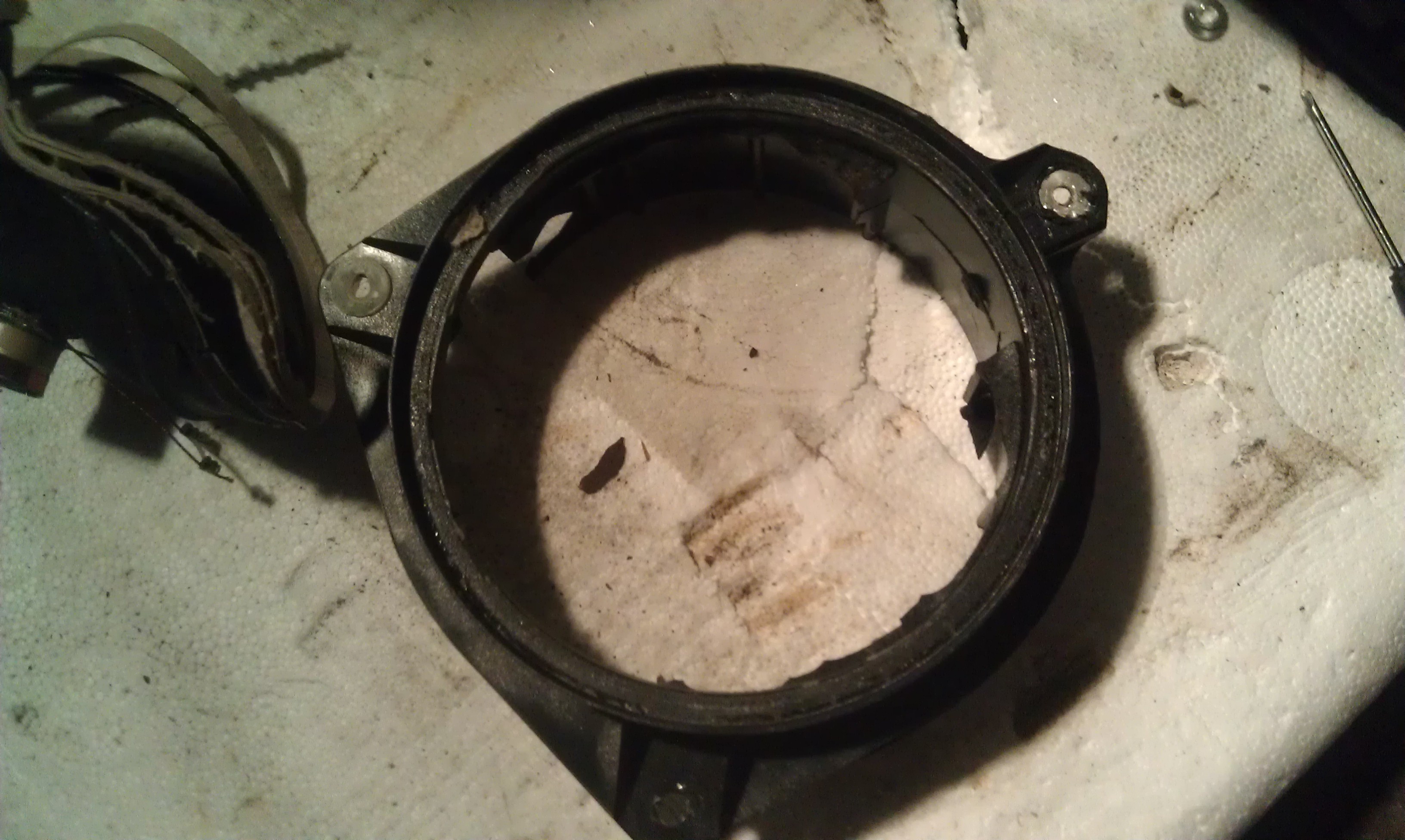

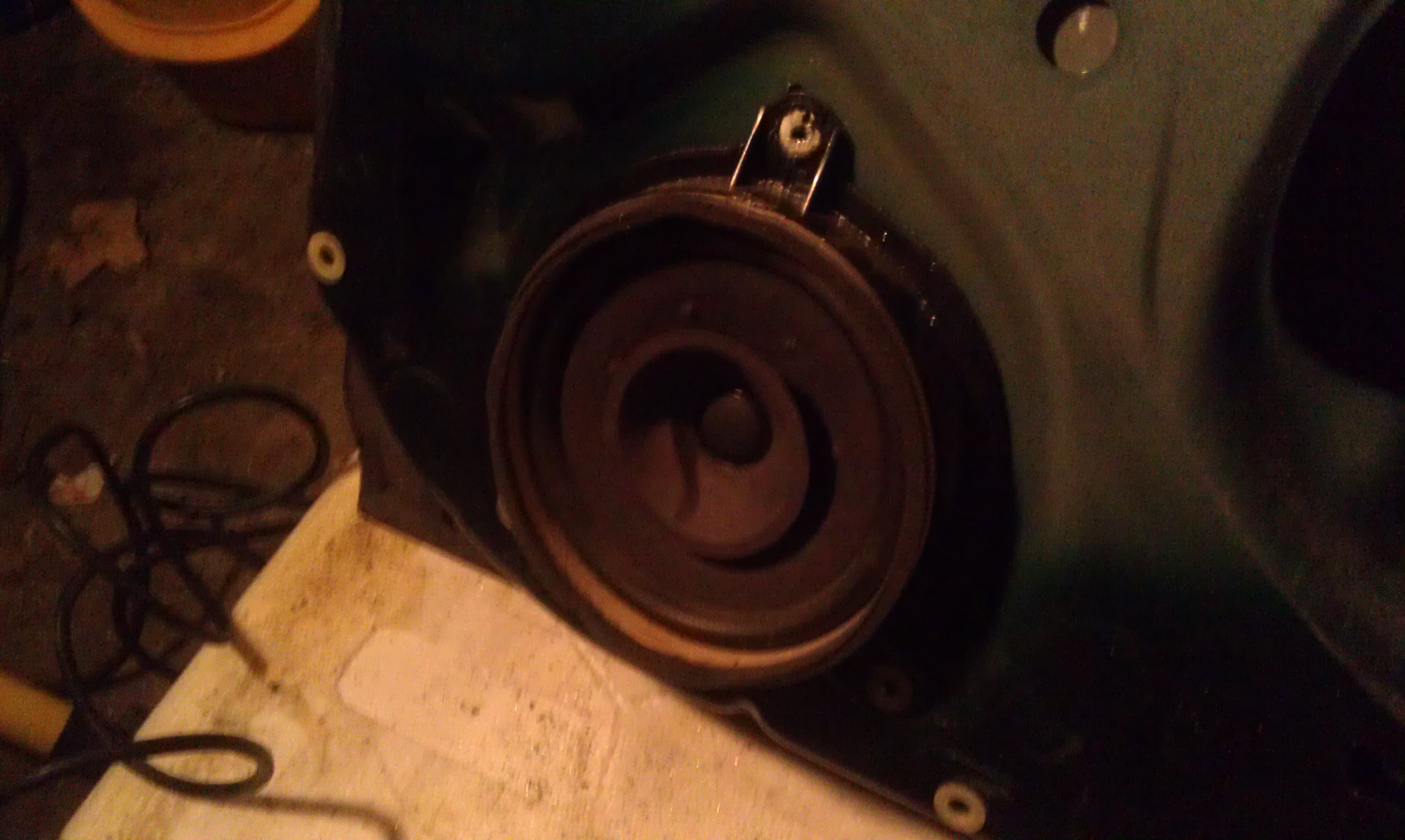

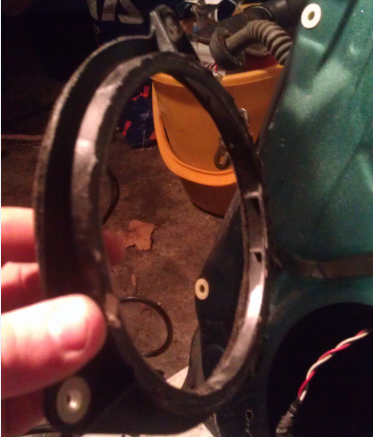

                  Da var dørtrekk på høyre dør demontert, tatt ut original høytaler og er klar for å lydisolere døren. Denne døren skal erstatte den nåværende døren, pga det er en saftig bulk i døren etter forige eier. Så vindusheis er demontert siden den er eletrisk og sveiv skal inn. Dørtrekk som står på den andre døren skal over på denne. Jeg monterer den nye høytaleren i plastikken som den gamle høytaleren stod i.

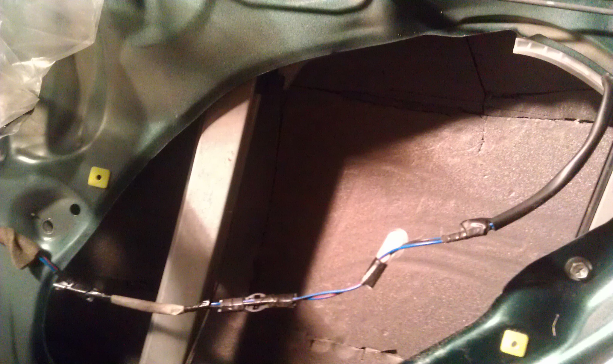

                    Har nå lydisolert .....

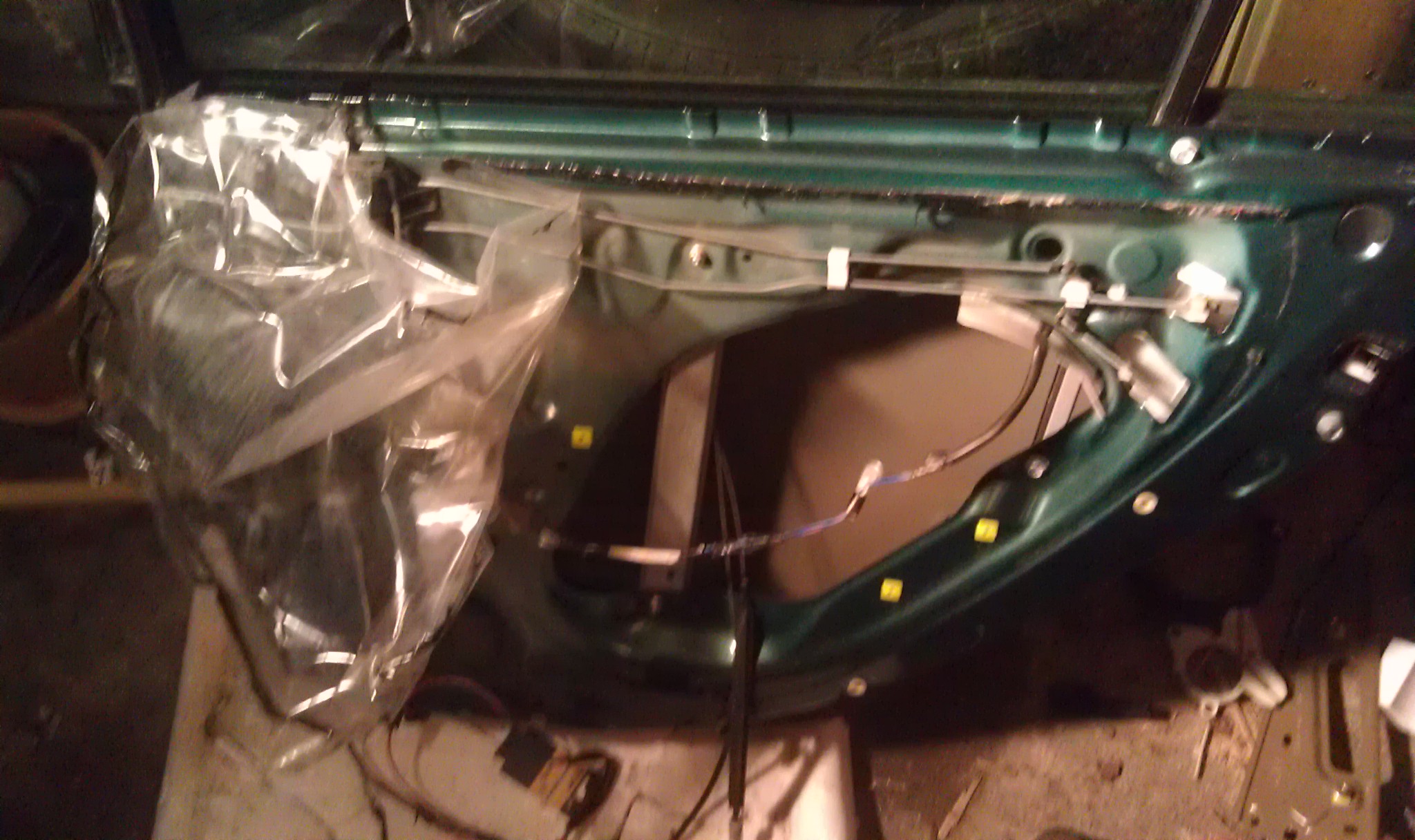

                    Har nå lydisolert begge dørene på venstre side. Har brukt 6mm depron platrer helt inne i døren & 3mm uten på plastiken (rett bakom dørtrekket) med 3mm depron. Så 9mm får gjøre susen. Har brukt 3m 77 spray lim til og feste med !. Har åsså montert TS-A1313i i bakdøren og TS-A131Ci i fordøren. Merker ganske så stor forskjell alle rede så skal bli gøy å høre når alt er lydisolert og høytalerene i dørene er innspillt og alt er ferdig ! Fikk bare tatt ett bildefør mobilen dabbet ut ! Men tar mer bilder på de andre dørene når jeg kommer så langt

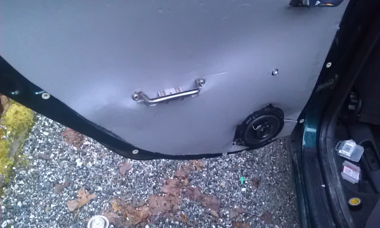

                      Begynt å.......
                      Har nå begynnt å lydisolere høyre bakdør. Bruker 6mm & legger i tilegg 3mm uten på plasten. så blir 9mm til sammen !

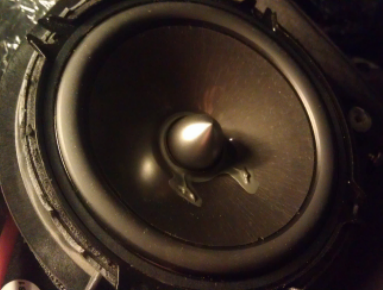

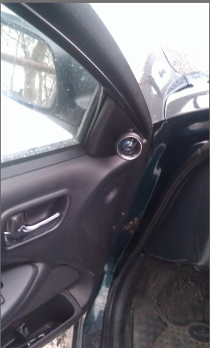

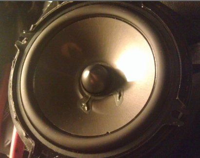

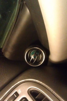

                            Begge fordørene ferdig Lydisolert & montert høytalere.
                            Da var Begge dørene lydisolert & jeg har satt i de nye pioneer høytalerene Jeg vart faktisk overasket over lydkvaliteteten i elementene til den prisen, Med andre ord veldig fornøyd
                              Noen "presentasjons" bilder....

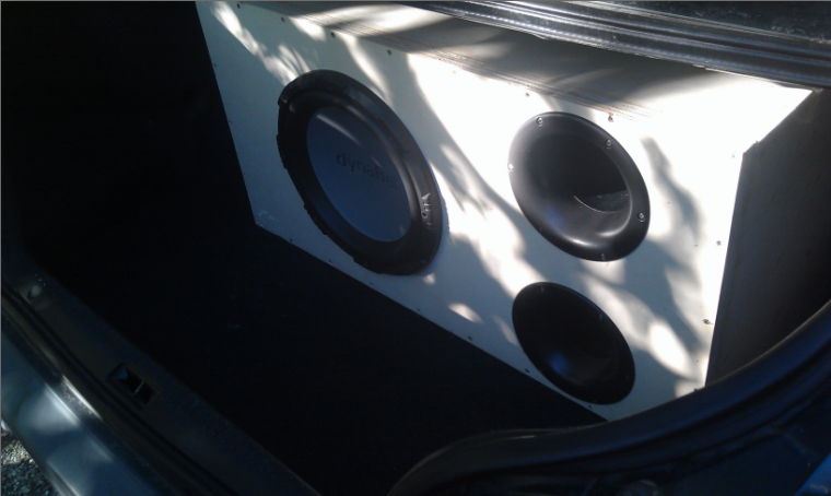

                              Noen bilder av slik det er nå
                              Det som gjenstår:
                              Legge opp jordingskabel til batteriet
                              Legge opp ett batteri baki, med mindre jeg kjøper agm
                              Bytte høyre bakdør & lydisolere samt sette i ny høytaler
                              Lydisolere bagasje rommet
                              Trekke filt på kasse
                              • #30

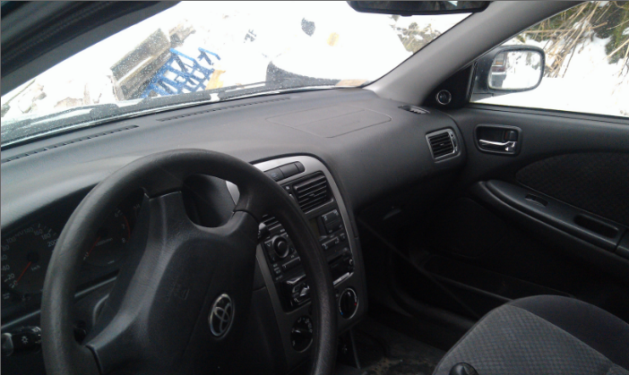

                                Hva ....
                                Hva syns dere der ute, begynner det å ligne på noe ?
