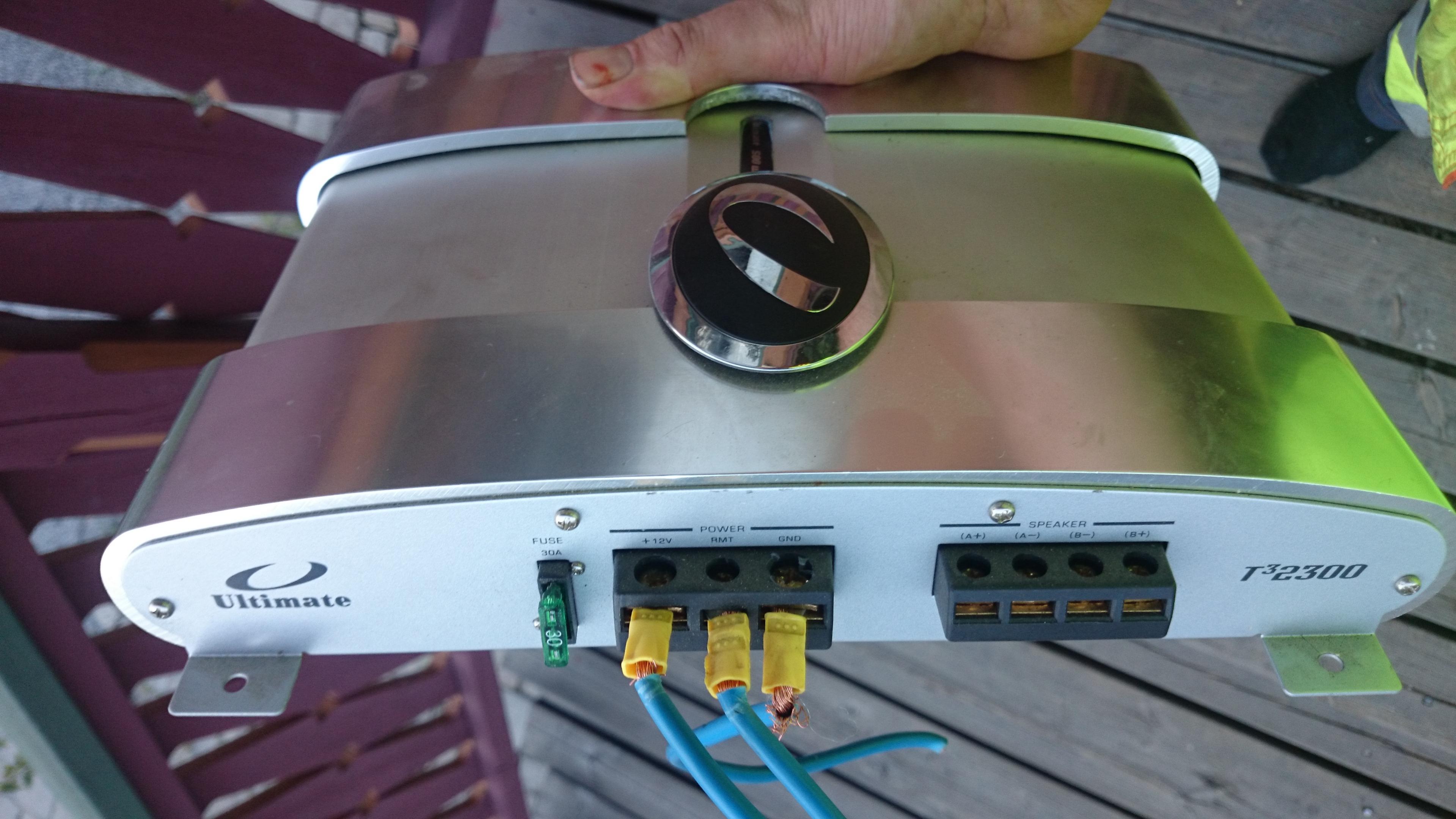

    Hei. jeg fikk en gammal forsterker av broder som han har hatt i en båt en gang, men kan denne brukes til å piffe opp et håpløst anlegg i en Toyota Hiace 2003 (Varebil, varevegg)
    Synes det hadde vært kult å kunne brukt den til noe.. og lyden er forferdelig i bilen nå...
    ULTIMATE T3 2300
    Forsterkeren er sikkert 10 år gammel, men skulle vist være ganske bra en gang i tiden uten at jeg vet noe særlig om lyd.. det eneste jeg huske i fra glans-dagene var at om du hadde Boston acoustics 797 så var du rå..
    Har det noe hensikt å bruke denne i Hiace`n?
    Om så, hva slags elementer og opplegg bør det være?
    Aktiv sub under setet kanskje?
    Er det like greit å bruke noe enklere?
    Fyr løs folkens! Jeg setter pris på gode råd som ikke nødvendigvis koster skjorta..
    Steff
    Hei. Har hatt en hiace før den forsterkeren kan du feste på en treplate mdf/spon u name it, og putte under fører setet.
    Jeg brukte en 6x9 jeg hadde liggende og klippet vekk diskant ledningene til høyttaleren. Lagde en kasse som passet under soffa/ passasjer setet. Jeg byttet også de 4" høyttalerene som er på hver side under dæsj Men kjørte da disse på spilleren.
    Lyden ble helt grei for super budsjett. Da dette var arbeids bilen min.hehe
    Men er en billig måte å gjøre det på da en ikke har plass til en stor kasse under setet
