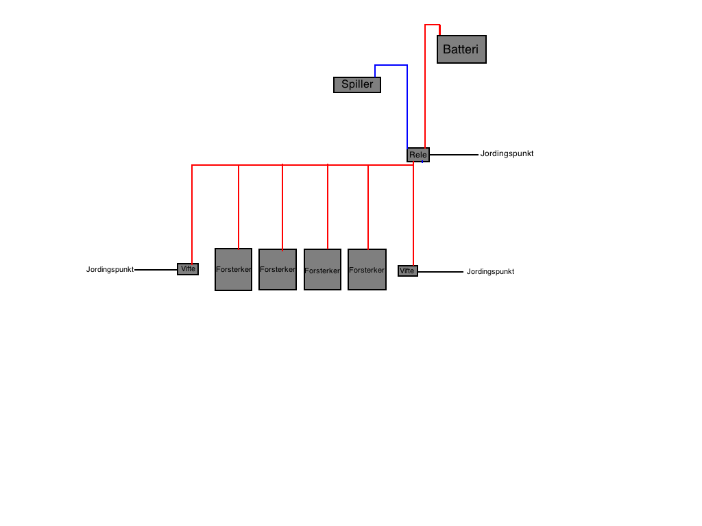

        Tror jeg fant ut av det nå.
        Dette relet: http://www.biltema.no/no/Bil---MC/Bi...le/Rele-42134/
        Er dette riktig måte å koble releet opp på? Og trenger jeg sikring noe sted?
          Jaggu ikke dårlig
          Ja trenger sikring mellom batteri og rele, så nærme batteri som mulig.
